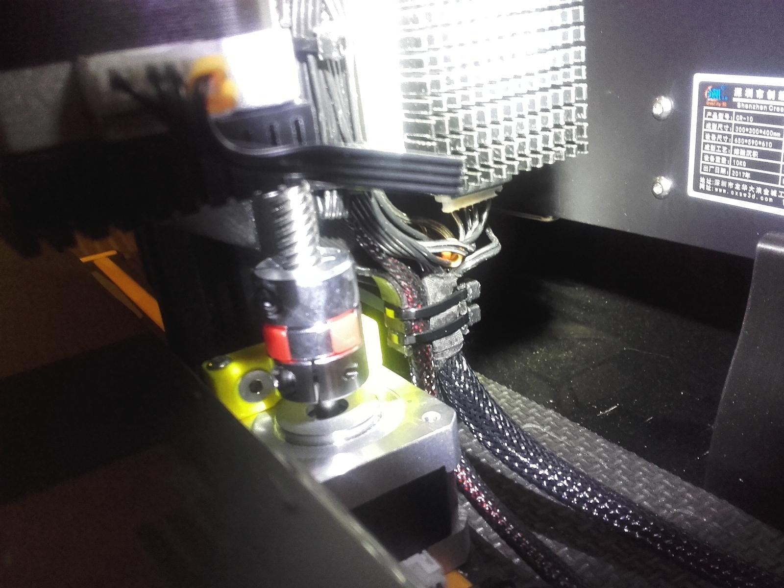

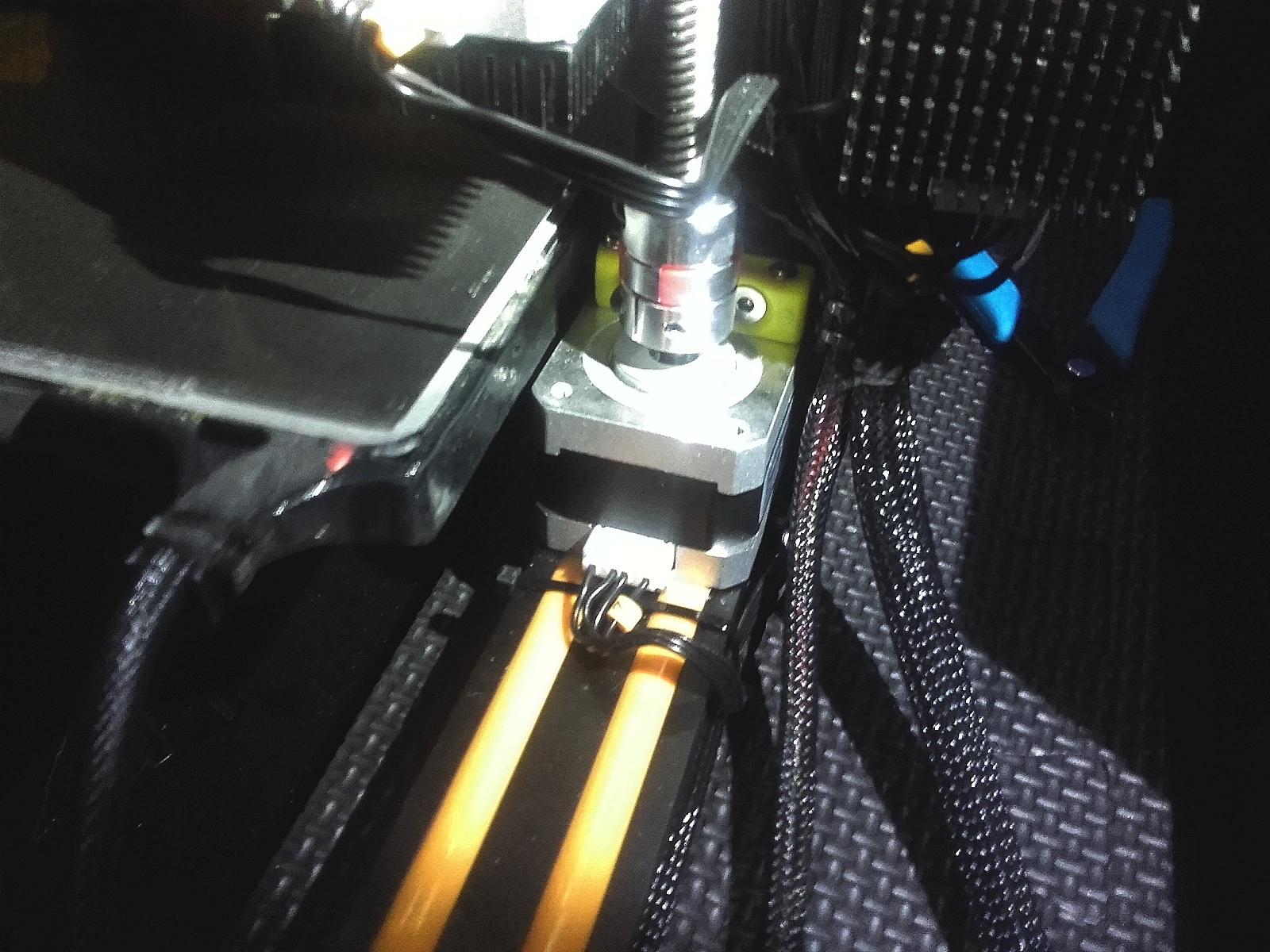

petite amélioration à l'instant, enfin reçus la pièce ^_^ nouveau coupleur !
après  hier soir après une piece qui a nécessité beaucoup beaucoup beaucoup de retractions j'ai  de nouveau eu un probleme de sous extrusion  à cause de la gaine ptfe qui ne fait plus étanchéité contre le buse ¬¬
la conception des E3D V6  fait que ce probleme est impossible   donc j'en ai commandé 1 sauf que je ne souhaite pas flasher ma cr-10 ni changer les fixations  de la tête d'impréssion donc je verais ce que je peux bidouiller ;) :o

pour la buse non ce n'est pas le cella c'est  entre la buse et le ptfe que ca va pas,  j'ai donc sortis le PTFE, coupé quelques mm  remis et impeccable jusqu'à..............
une piece de 18h tout à l'heure sur la fin  , je ne regrette pas mon coupleur quasi rigide ^_^

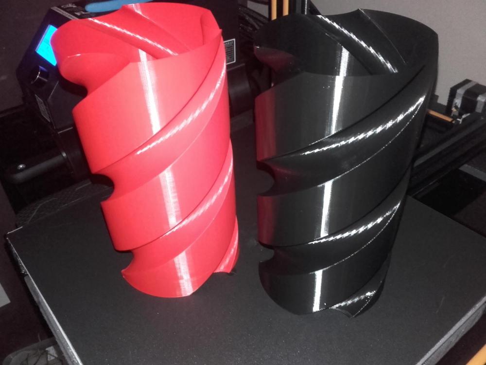

Dingue la brillance de ton impression, c'est moi ou je ne vois aucun blob ou zits ( il n'y a pas de mots français pour décrire ces petites boursouflures ?). Dernièrement sur une piece simple j'ai désactivé la rétractation, ca marchait pas mal a l'exception de quelques fils a couper.
Pour éviter cela et avoir un tél résultat, sans avoir rien a reprendre quel est ton secret ?
Sûrement un bon réglage de l'extrudeur avec un filament brillant

 du tout !!!  pas du tout brillant  au contraire   la bobine est mat
regarde    :  le filament utilisé est en bas,  celui du dessus est de chez gearbest
en bas gearbest et en haut  celui utilisé pour la video

sinon oui en effet j'ai un secret pour la brillance  ;)     le coupleur z en fait partie, mais ce n'est pas cela qui fait vraiment  briller
C'est de L' ABS ou PLA ?
sinon oui en effet j'ai un secret pour la brillance  [emoji6]     le coupleur z en fait partie, mais ce n'est pas cela qui fait vraiment  briller
Je viens de reprendre le debut de ton poste, c'est impressionnant la courbe de progression. Je sais pas comment tu fais, je balbutie toujours dans les réglages. L'impression que mon plus gros problème c'est la rétractation, j'ai toujours de petites traces. Vivement le jour ou je pourrai atteindre ton niveau.
pareil pour moi impossible de gerer les retractions   quand ca extrude trop après retraction je fais donc retracter à l'avance jusqu'à faire un trou  mais ca continue de d'extruder !!!!   puis à la reprise je vois que ca met trop donc qu'est ce que je fais je diminue la longueur de réinsertion et pareil    impossible d'avoir 0 défauts  :(
en fait il y a une astuce, et c'est moche :ph34r: :$  très moche :ph34r:
dans s3d   dans les couches en bas à droite tu peux régler ton point de départ, ok ?     optimisé c'est bien  ca commence la couche au plus proche de la  buse ca va vite, pas de déplacement inutile  MAIS   ca ne fait des rétractions partout  en plein milieu de la pièce,  essai un print avec un point de depart   à l'emplacement spécifique  X 0    Y  0 , les tractions vont se faire au même endroit, faisant donc une ligne de défauts   mais rien sur le reste de la piece, dans un angle de la piece ca ne se voit pas ;)
