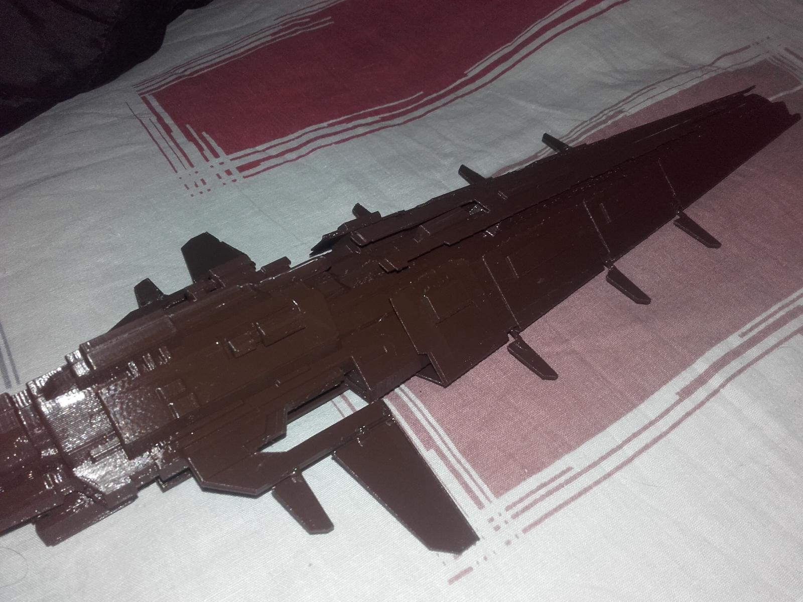

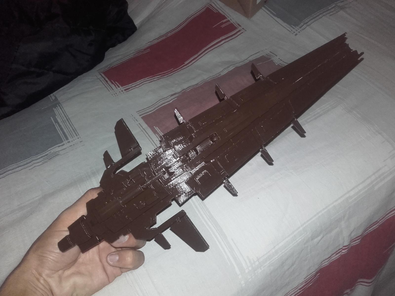

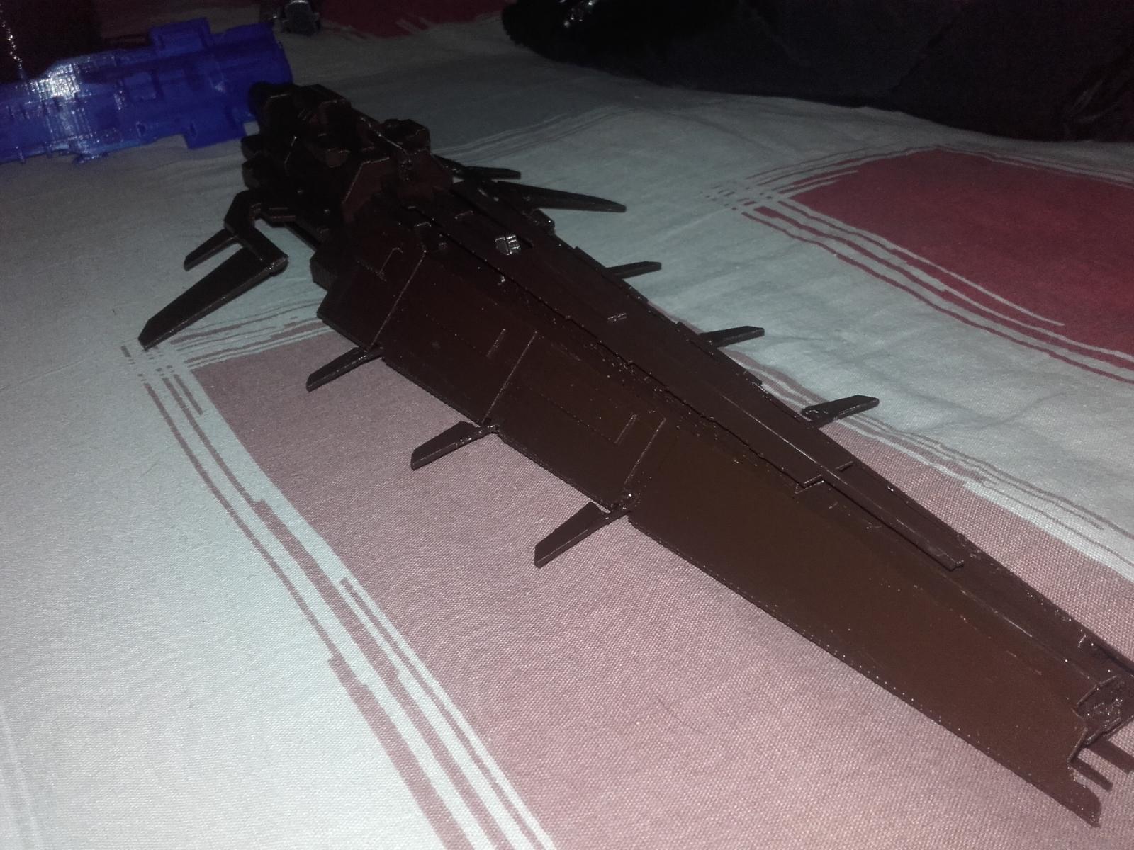

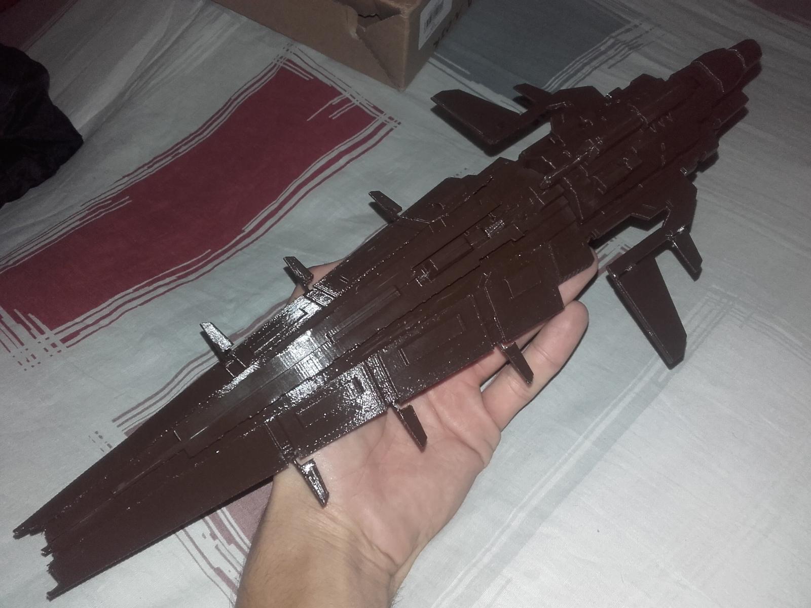

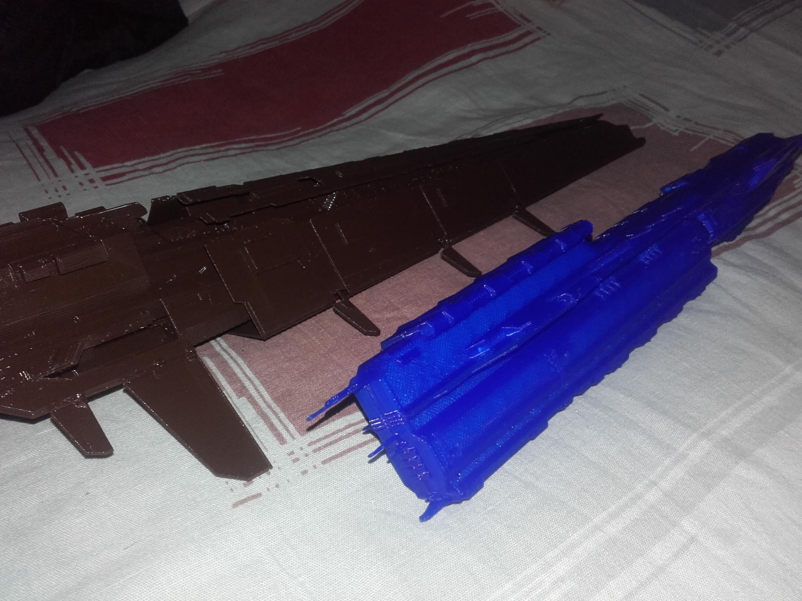

nicolas65 Posté(e) Octobre 13, 2017 Auteur Posté(e) Octobre 13, 2017 (modifié) malgrés des erreurs d'inattention qui a fait des problèmes de supports, d'absences de supports sur des parties trop fines comme le bout du vaisseau, voici le hurricane et le rokh !!!!!!!!!!! le hurricane fait 36cm de long ! le rokh en bleu serra peint, le hurricane restera comme cela Modifié (le) Octobre 13, 2017 par nicolas65

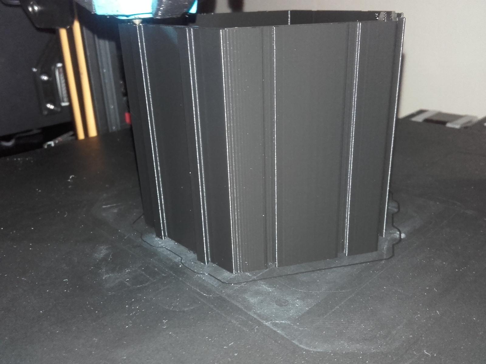

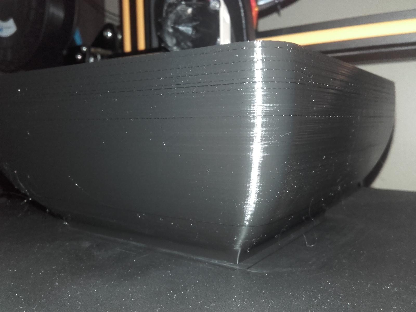

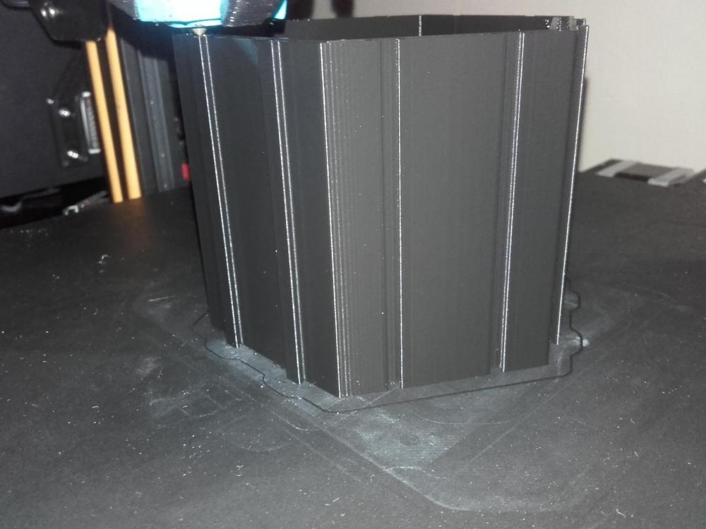

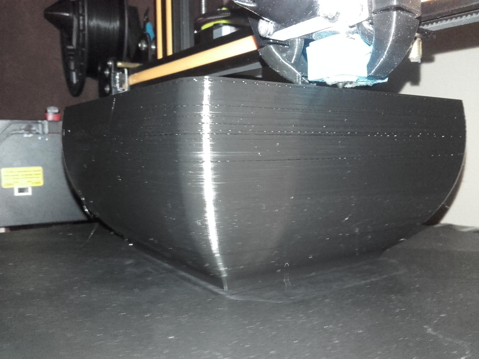

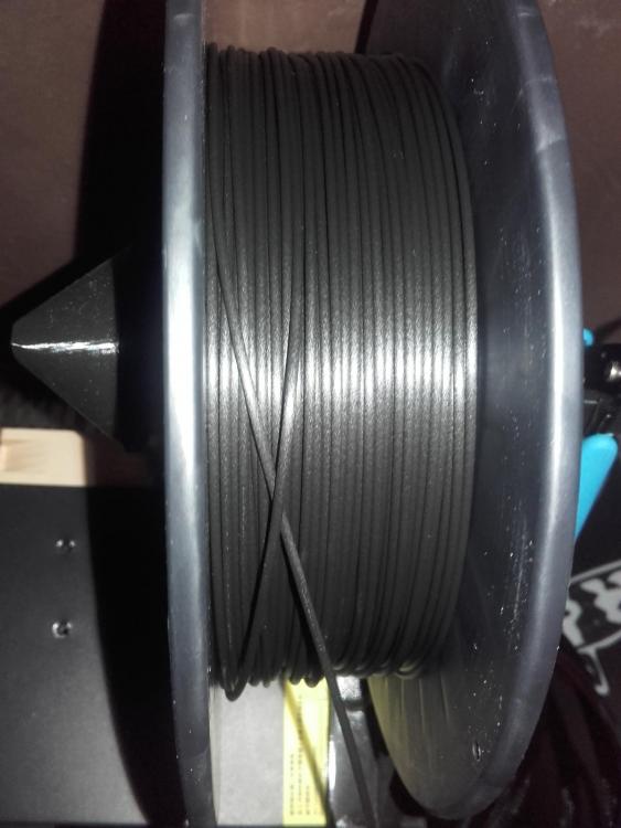

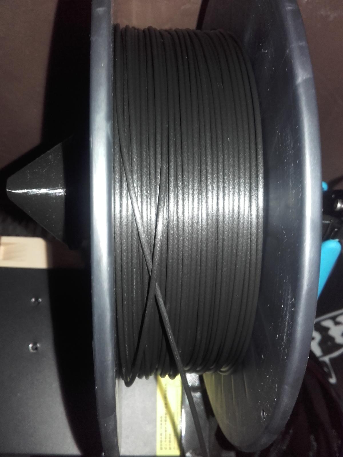

nicolas65 Posté(e) Octobre 17, 2017 Auteur Posté(e) Octobre 17, 2017 vraiment génial , filament Français , fiasco alors que jusqu'à maintenant je n'avais pas d'emmerdes avec bouse partiellement bouchée , tentative de débouchage sans pouvoir décoller la tête d'impression de la piece vu que l'impression est en cours(la couche en sur extrusion vers le bas de la piece) c'est repartis un moment pendant presque une demi journée , je rentre du boulot je trouve la bobine emmêlée ? vu tout le filament utilisé ce nœud se trouvait dans la bobine et buse de nouveau bouchée
Corbak Posté(e) Octobre 17, 2017 Posté(e) Octobre 17, 2017 Le 17/10/2017 at 18:13, nicolas65 a dit : vraiment génial , filament Français , fiasco alors que jusqu'à maintenant je n'avais pas d'emmerdes avec [emoji35] bouse partiellement bouchée , tentative de débouchage sans pouvoir décoller la tête d'impression de la piece vu que l'impression est en cours(la couche en sur extrusion vers le bas de la piece) c'est repartis un moment pendant presque une demi journée , je rentre du boulot je trouve la bobine emmêlée ? vu tout le filament utilisé ce nœud se trouvait dans la bobine [emoji20] et buse de nouveau bouchée [emoji35] Le filament vient d’ou ? J’ai eu les cas une fois sur le hictop
nicolas65 Posté(e) Octobre 17, 2017 Auteur Posté(e) Octobre 17, 2017 le noir carbone machine 3d , jamais eu de probleme avec le noir et les autres couleurs et la PIM ! je n'arrive même pas à enfoncer une tige dans la buse chaude

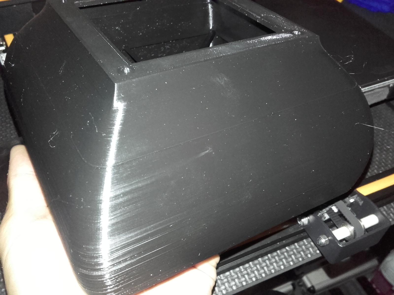

nicolas65 Posté(e) Octobre 17, 2017 Auteur Posté(e) Octobre 17, 2017 bon c'est pas très très joli mais pas grave j'ai changé la buse et j'ai galéré pour débloquer le filament je déboucherais l'autre buse plus tard croyez moi ou pas mais cette piece est pour ma cr-10
Kristof Diy Posté(e) Octobre 17, 2017 Posté(e) Octobre 17, 2017 Le 17/10/2017 at 20:12, nicolas65 a dit : croyez moi ou pas mais cette piece est pour ma cr-10 Dérouler C'est pour ventiler ta tête d'impression...
nicolas65 Posté(e) Octobre 17, 2017 Auteur Posté(e) Octobre 17, 2017 tu a vu la taille que ca fait ? ca fait 160 x 160
Kristof Diy Posté(e) Octobre 17, 2017 Posté(e) Octobre 17, 2017 Le 17/10/2017 at 21:06, nicolas65 a dit : tu a vu la taille que ca fait ? ca fait 160 x 160 Dérouler , oui plus de problème de chauffe...

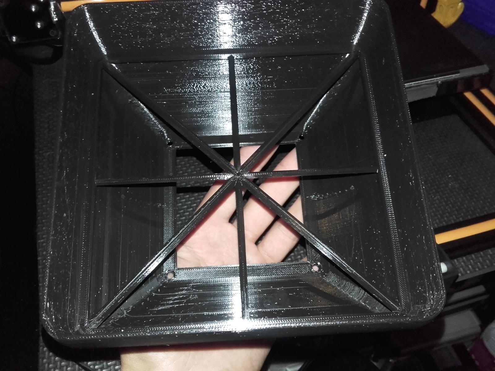

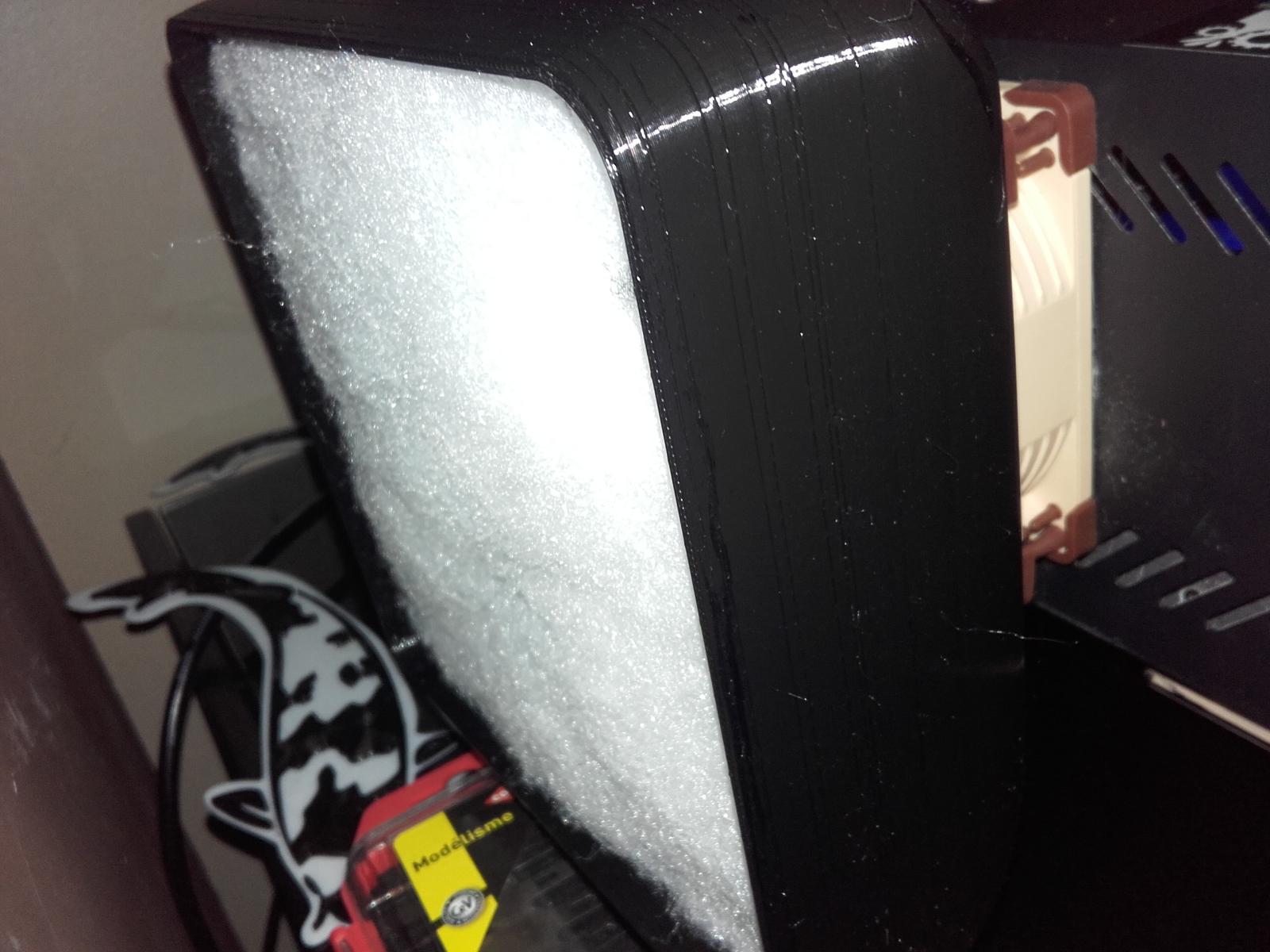

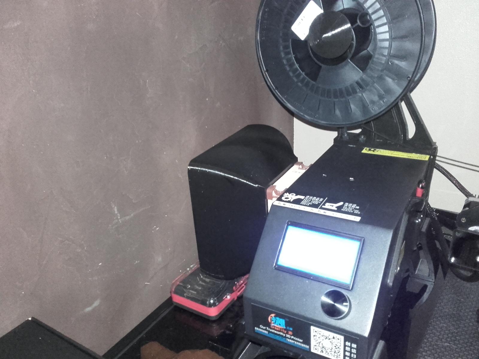

nicolas65 Posté(e) Octobre 17, 2017 Auteur Posté(e) Octobre 17, 2017 c'est un filtre à air pour le ventilo en 90mm de ma cr-10 dommage pour la qualité ce n'est pas pour empêcher à la poussière d'entrer dans le boitier mais pour filtrer une petit partie de ce qu'il y a dans l'ambiance, ca fait pas mal de poussière une imprimante !!
rmlc460 Posté(e) Octobre 18, 2017 Posté(e) Octobre 18, 2017 (modifié) Franchement, Nico, on ne se connait pas, mais t'es un grand malade!!... Manière de parler, hein, bien sur!!! Je ne comprends pas tes problèmes de refroidissement, de ventilation, de besoin de filtration de cette malheureuse unité centrale. Je te jure, je ne demande qu'à m'améliorer mais là, ça me dépasse. Ici, chez moi, l'imprimante tourne H24, elle ne chauffe pas, et pourtant, elle est juste d'origine, il fait 21° dans ma pièce, et l'air soufflé par les sorties standard est à 28°, alors je ne vois pas ce qui pourrait justifier autant de précautions, de modélisation et de plastique fondu... Alors, je me dis que toutes les "améliorations", c'est bien. Mais au final - sur un plan scientifique - ça apporte quoi, au juste? Comment mesures-tu les avantages que tu en retires? Quelle est la méthode, autre qu'empirique, qui t'amène à passer tant de temps à améliorer un truc qui fonctionne par ailleurs très bien? Comment mesures-tu l'avantage que tu retires d'un simple filtre d'aspirateur qui ne peut empêcher que de très grosses poussière de pénétrer ton UC? Tu as trouvé des araignées dans le boitier, ou quoi? Et même; si je pousse le bouchon plus loin, quel avantage à mette un Noctua dont tu vas perturber, et donc brider le débit avec ce filtre? J'avoue être sceptique quant à cette méthodologie, et aux mesures destinées à la valider... Désolé, je sui un sceptique par nature. J'aime bien comprendre. Tu penses avoir gagné combien de dB, entre le ventilo et le filtre? Bon, après, si c'est juste pour le fun, d'accord, je me tais, bien sur!!! A+ R. Modifié (le) Octobre 18, 2017 par rmlc460 1

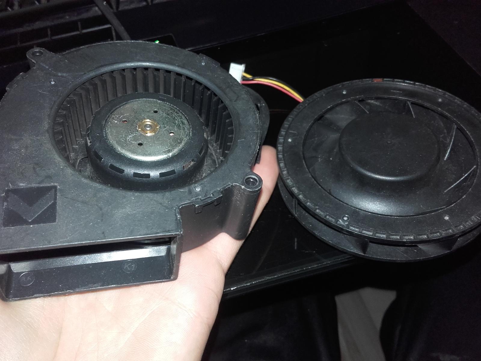

nicolas65 Posté(e) Octobre 18, 2017 Auteur Posté(e) Octobre 18, 2017 (modifié) à t'entendre j'ai bati une montagne j'ai juste viré les anciens ventilos qui m'empêchaient de dormir, j'ai mis des ventilos beaucoup plus gros pour avoir une vitesse de rotation plus faible et un débit conséquent, plus de chauffe plus de bruit je suis très content de ma modif, les ventilos du boitier sont inaudibles et cela me va très bien , sans parler du fait que j'ai le lit à 1m de l'imprimante même sans dormir quand j'allais à coté sur le PC tu fini avec la tête en vrac avec les anciens ventilos donc modif injustifiée ? je ne pense pas, et pour le débit d'air , diminuer la température interne est très largement bénéfique sur la fiabilité des composants... pour le filtre je l'ai bien précisé plus haut, ce n'est pas pour empêcher la poussière d'entrer dans le boitier mais pour filtrer une PETITE partie des poussières aux environs de la CR-10 car je trouve que cela génère beaucoup de poussière, ca va en capter un petit peu, il ne va pas tout capter, le débit est trop faible, sa position, trop loin de la tête d'impression fait qu'il n'aspire pas tout, et le filtre lui même est très large et laisse beaucoup passer en particules, je ne suis vraiment pas sur le but du filtre absolu ! ca va en capter une petite partie pour la réduction du débit d'air, en effet, c'est pour cela que je l'ai conçus beaucoup plus gros que le ventilateur lui même ! pour augmenter la surface du filtre et diminuer la perte de charge les db je n'ai pas mesuré je n'ai pas d'appareil pour et je n'en vois pas l'utilité, avant bruit pas possible, chauffe du boitier, impossible de dormir, maintenant, aucune chauffe, plus de bruit à part si je met l'oreille à 10cm du ventilo oui la oui mais en dormant à 1m pas de bruit de ventilo de boitier donc je ne vois pas l'interet d'aller faire des mesures ? la aussi inutile ? gadget c'est certain mais j'ai tout ce qu'il faut pour le faire, un ventilo qui tourne déjà , j'ai une 3D je ne vois pas pourquoi je ne le ferais pas Modifié (le) Octobre 18, 2017 par nicolas65
