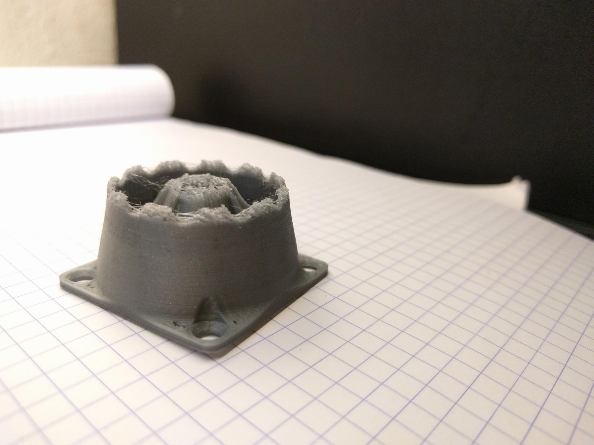

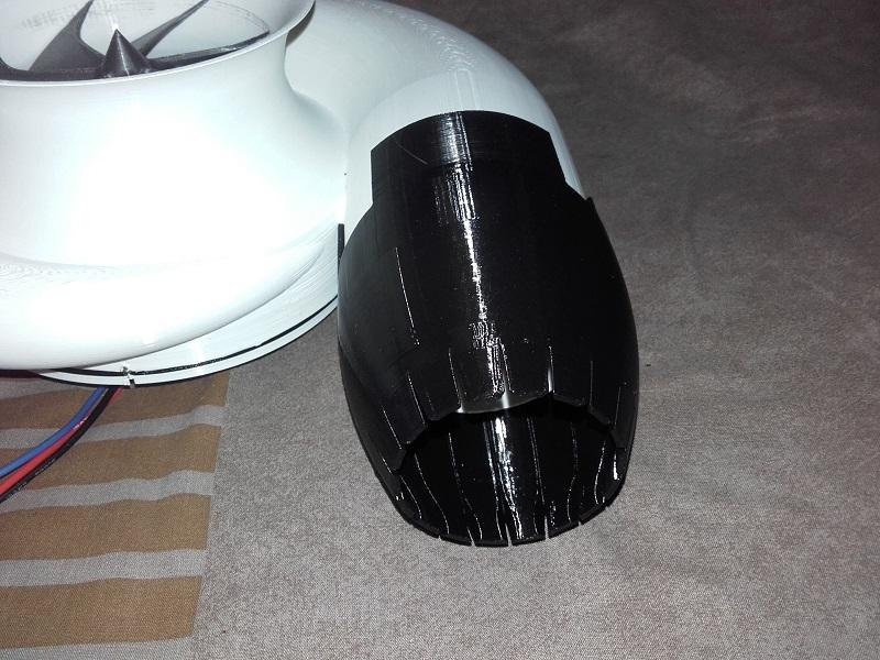

J'ai imprimé le fang nickel. Par contre, j'ai des soucis avec la tuyère, les pointes ne s'impriment pas. J'ai testé en 0.3 ça allait, mais je trouvais les layers trop visibles. Du coup j'ai essayé en 0.1 et 0.06 et à chaque fois ça merde sur les pointes.
J'ai ralenti la vitesse d'impression pour le haut de la pièce dans S3D mais peut être pas suffisamment. Une idée?
Rétractation trop importante ?
Il y a 9 heures, the_darkprince a dit :
Merci pour ta réponse !
Je vais tester avec un ventilo 50x15 que j'avais dans un tiroir.
oui probleme de retraction

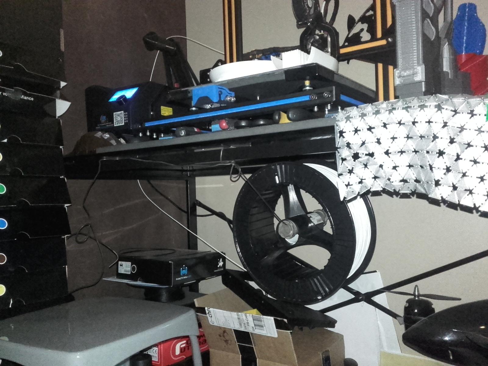

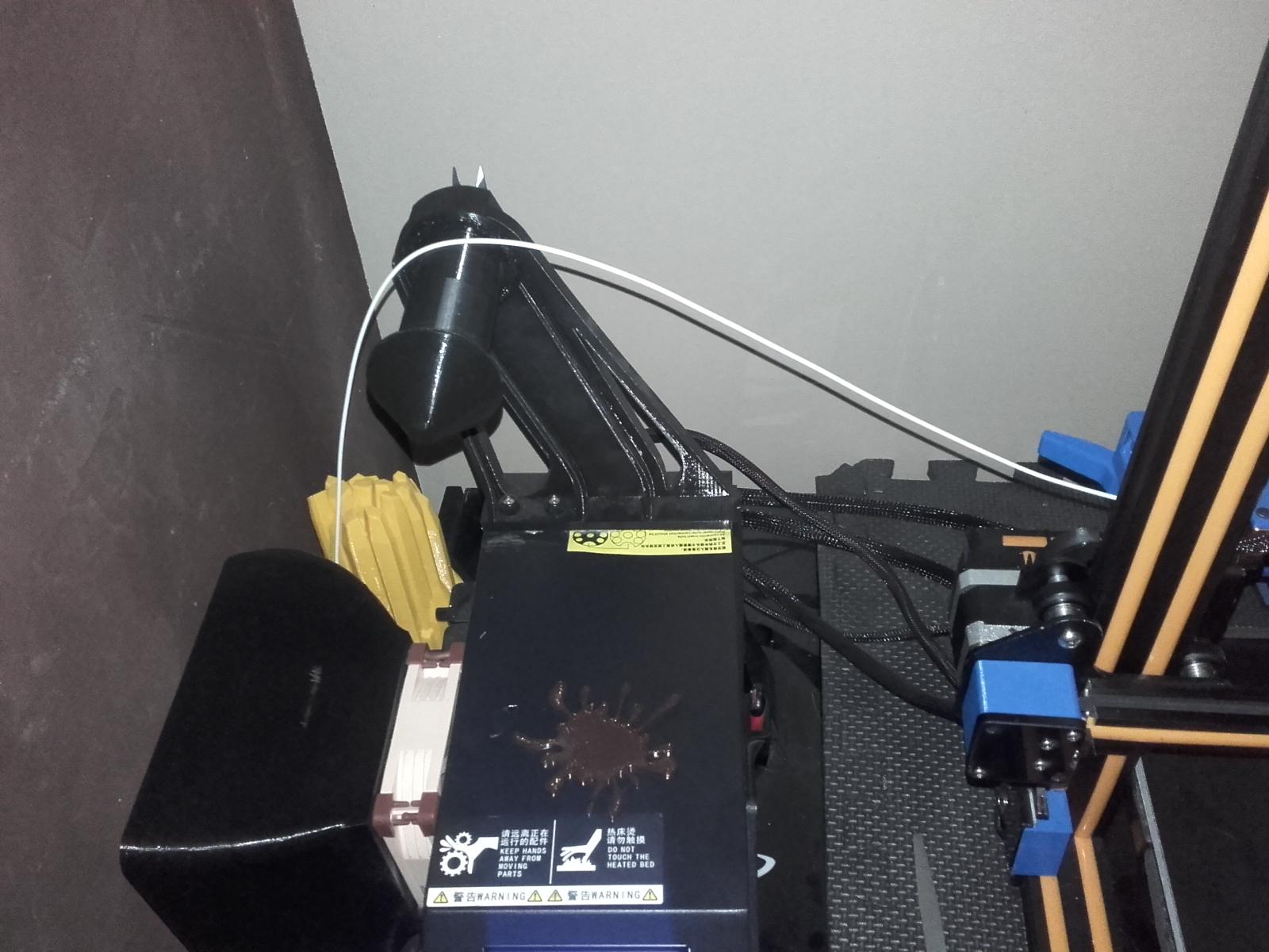

Perso, j'ai une bobine de 2,3Kf d'octofiber, c'est vrai que cela en impose quand tu l'as devant toi. Par contre, je déconseille de ré-embobiner une grosse bobine sur une bobine de 750grs vide, le "rayon de courbure" de filament n'étant pas le même, les spires de la bobine auront tendance à devenir de plus en plus "lâches" sur le rouleau lors de l'impression.

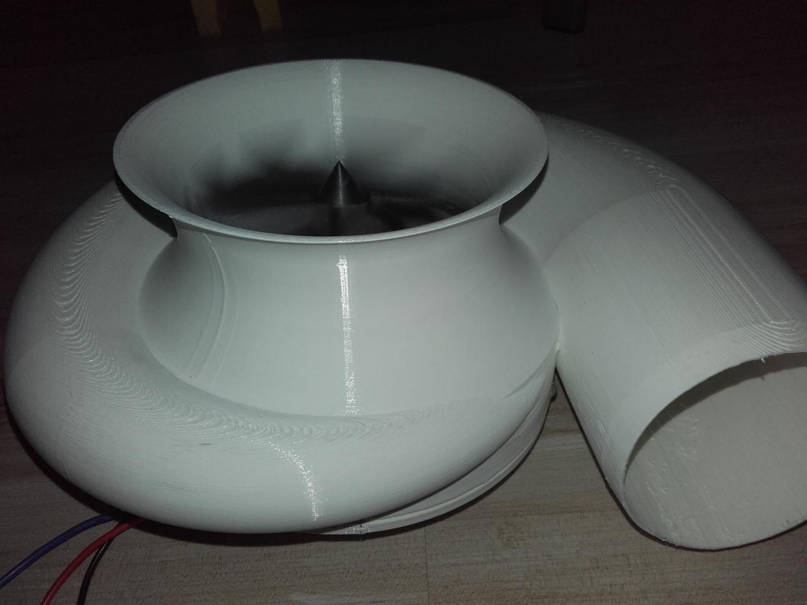

Sinon, c'est quoi ce nouveau projet? Encore une pièce d'une belle taille !

ca m'est passé par la tete,  le filament machine 3d est beaucoup plus souple que d'autres  mais ce qui m’inquiète le plus ce sont les nœuds  donc j'ai vite oublié cette idée
mon support maison est redoutablement efficace :8_laughing:

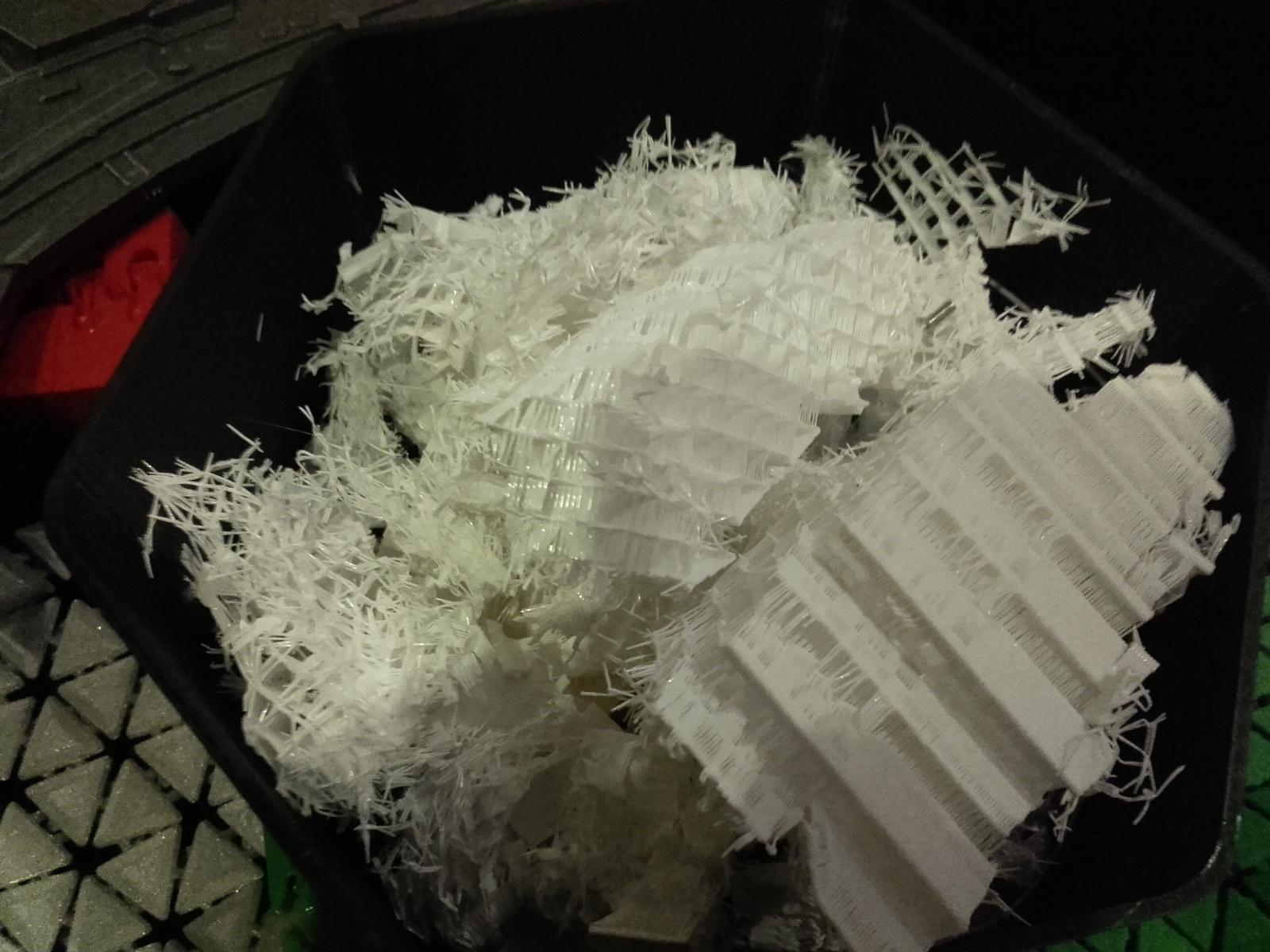

Pas une bavure... J'airai qu'un mot: écœurant. Si tu changes de boulot, il va pleurer, ton employeur, avant de retrouver un mec comme toi...

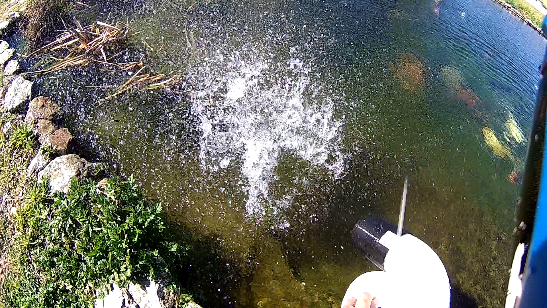

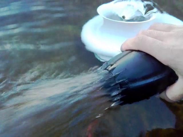

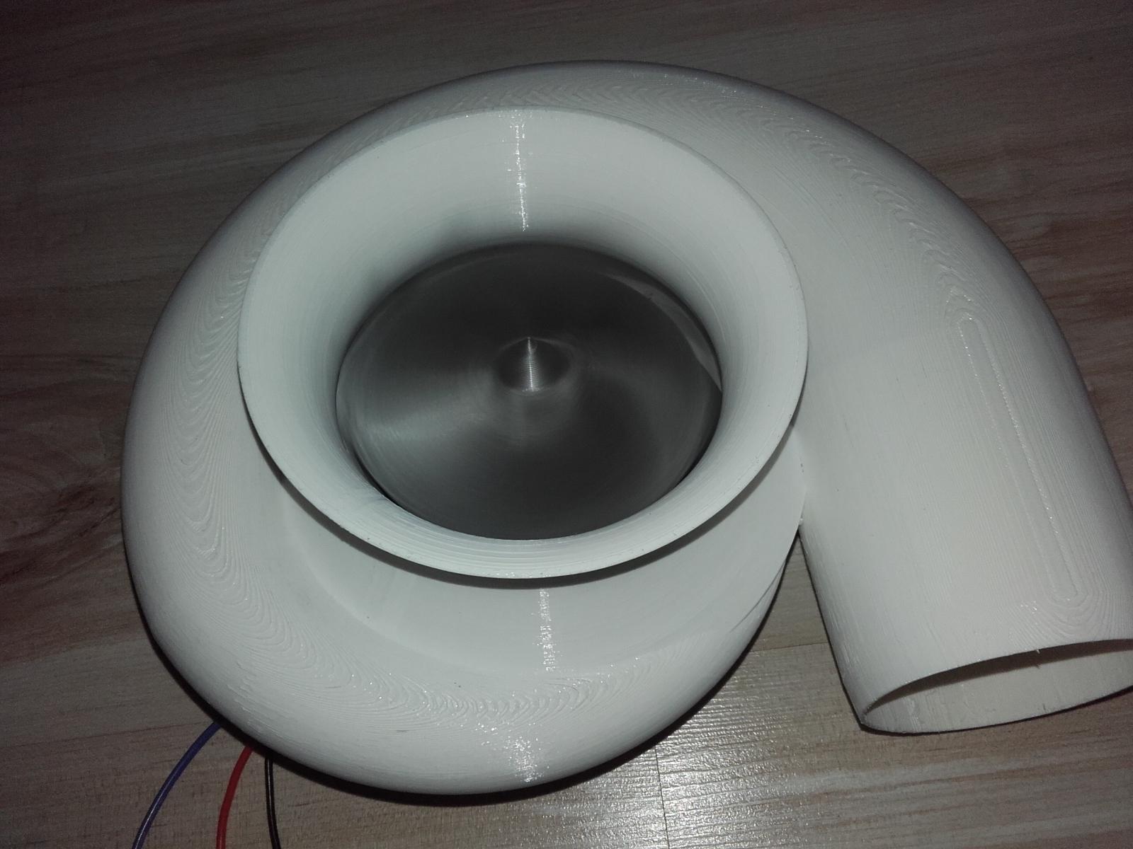

Ça va souffler sévère, cette turbine!! C'est pour aérer les poissons?
si si il y a des bavures, beaucoup

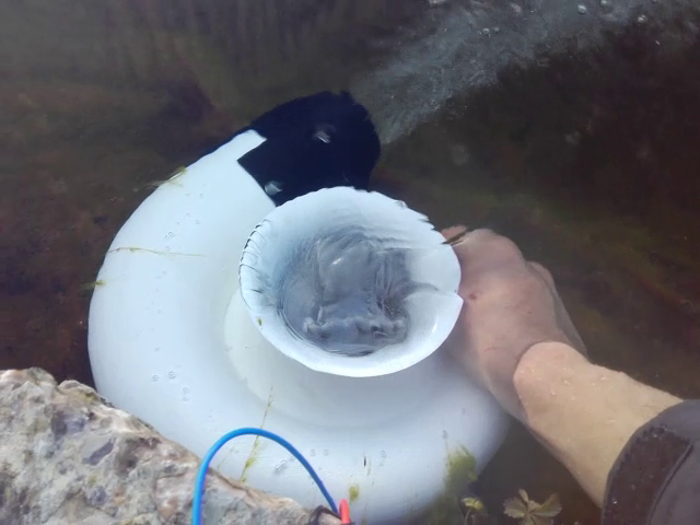

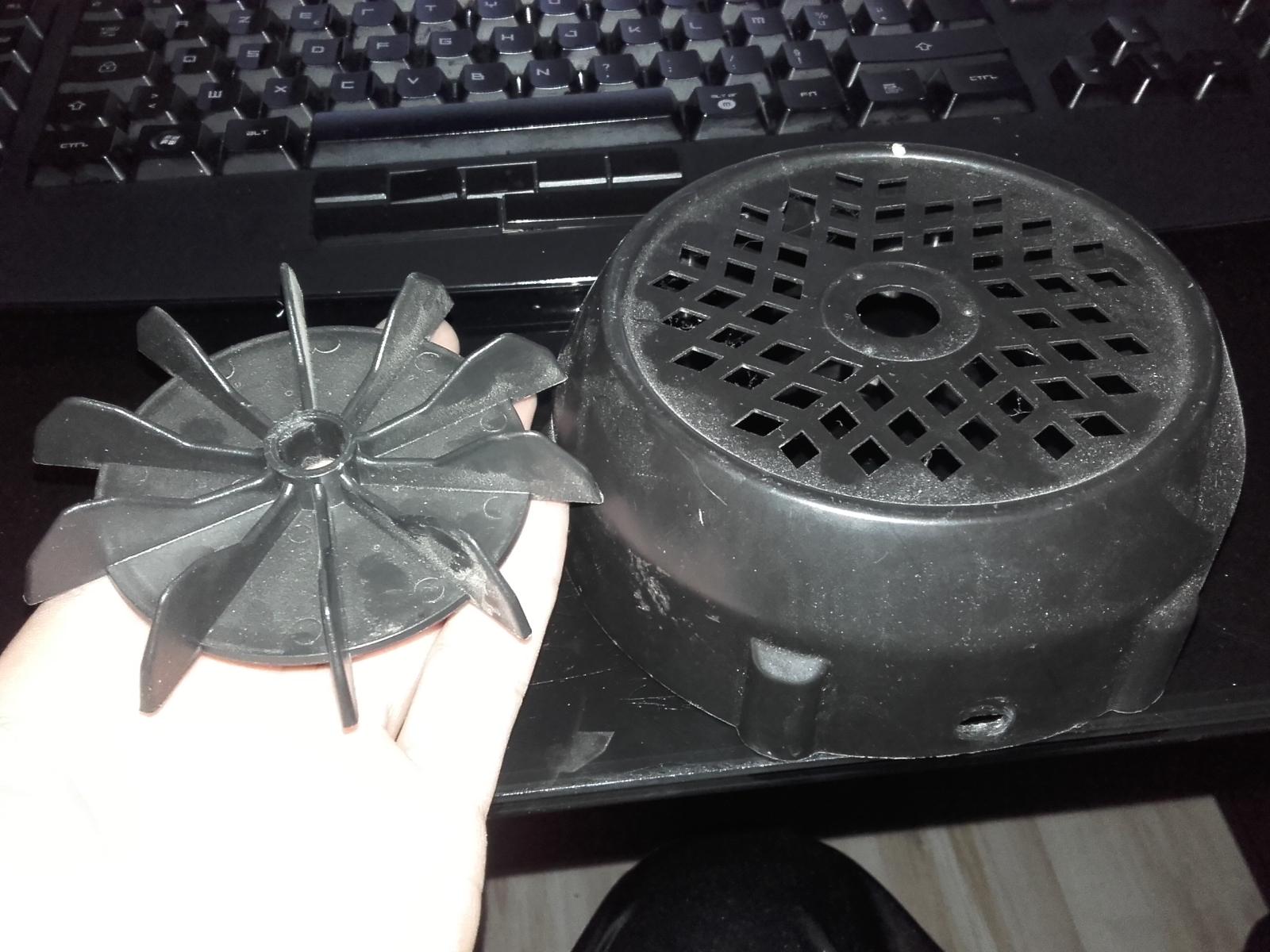

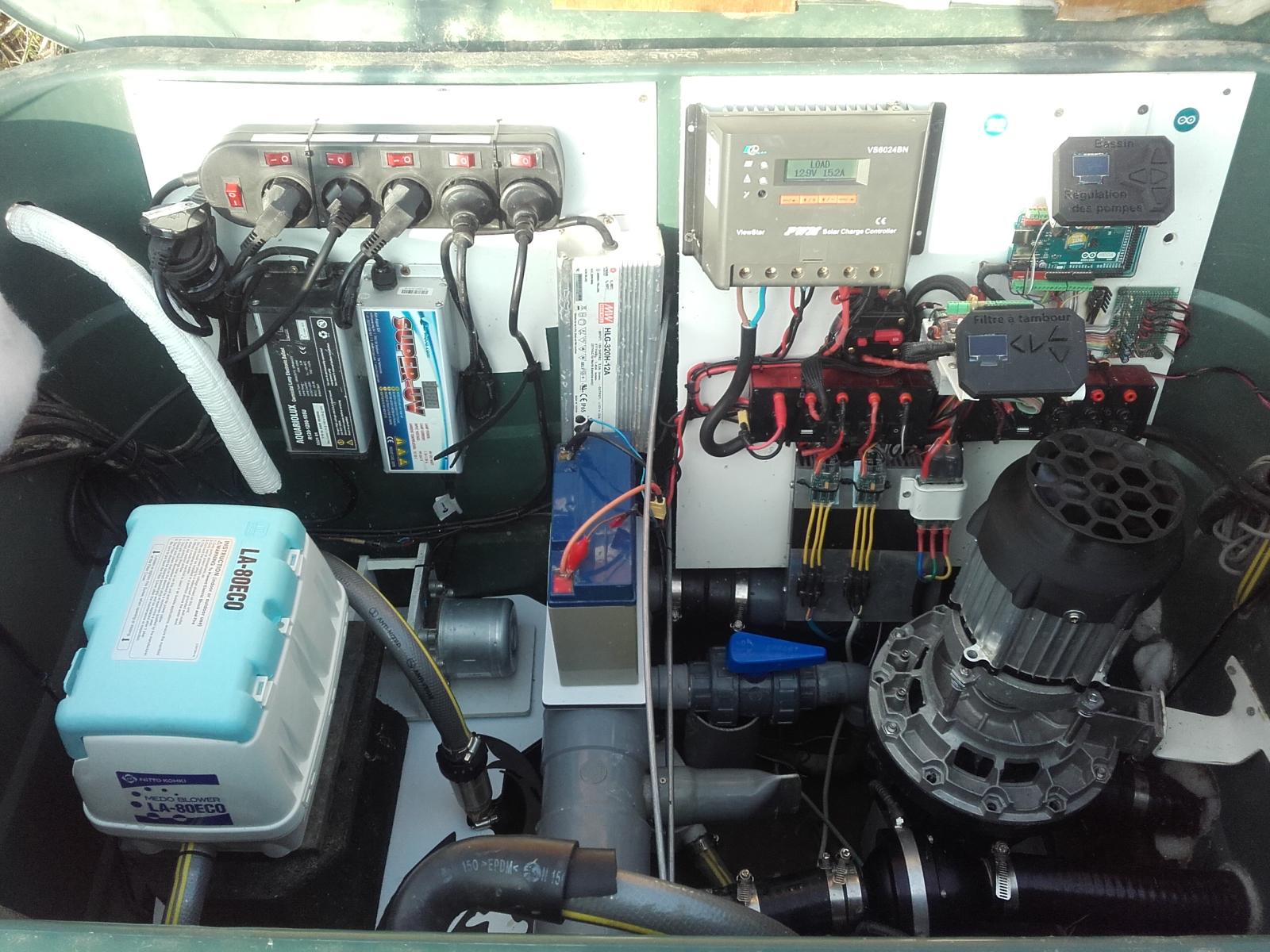

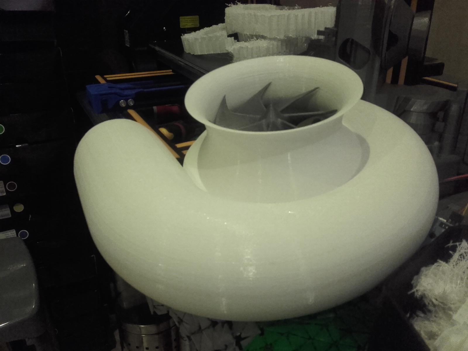

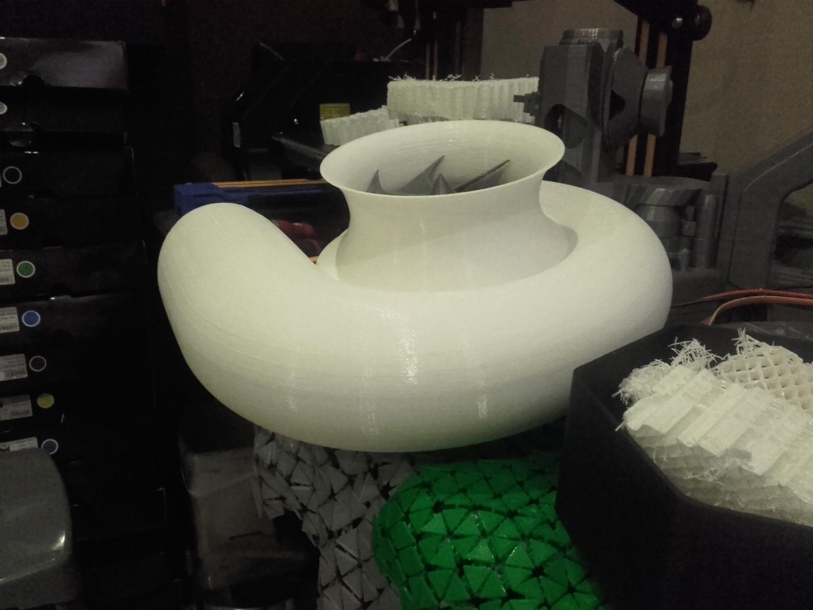

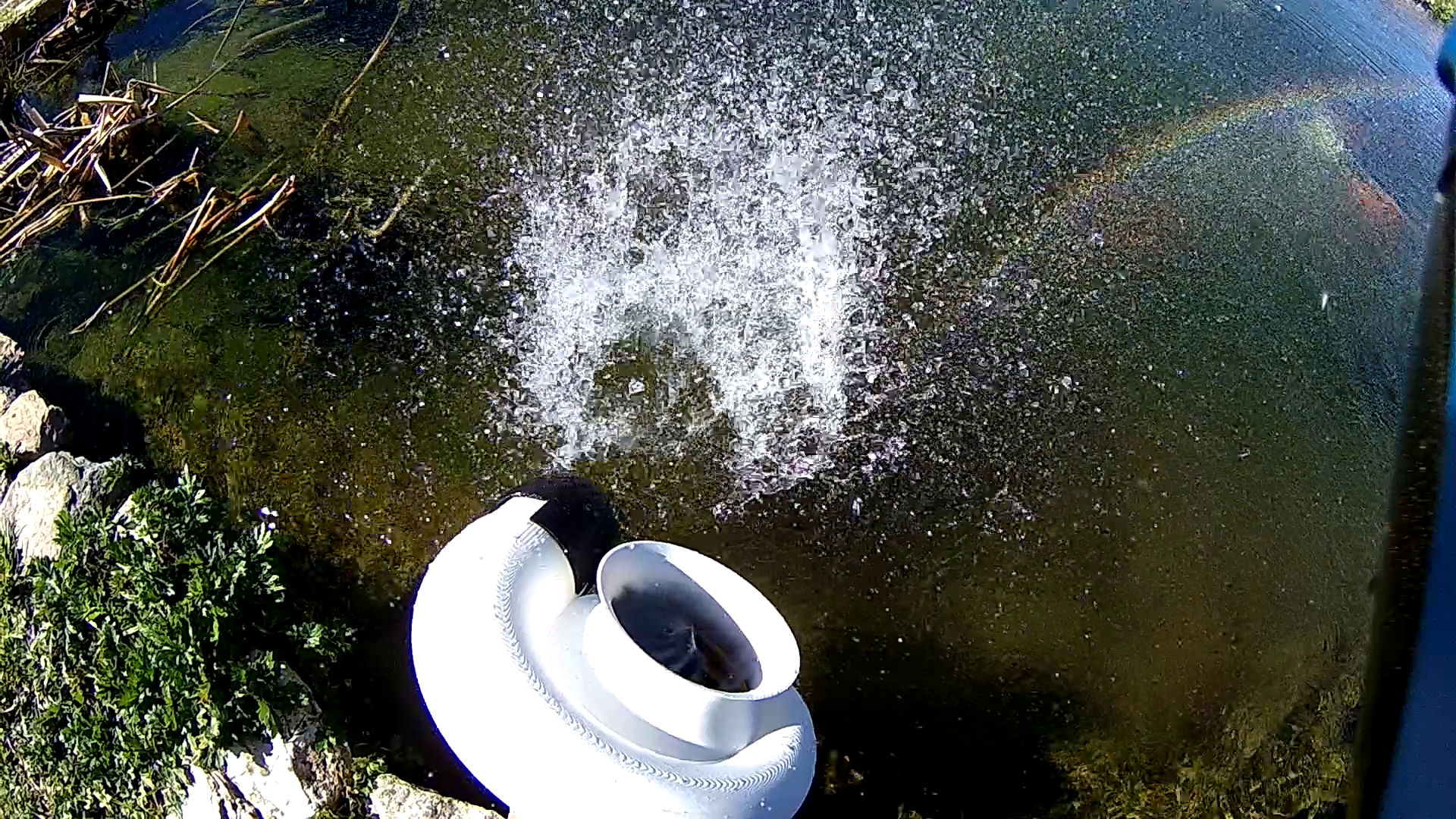

à la base j'ai déssiné l'hélice pour  refroidir un moteur d'une des pompes de mon bassin,   et la dimanche je me suis dis, tiens je vais dessiner une volute et voir ce que donne cette hélice sur autre chose qu'un refroidissement de moteur :8_laughing:
quand je vois l'hélice d'origine j'ai juste envie de vomir, et pourtant c'est la même hélice  sur presque  tous les moteurs electrique :(
c'est sur le moteur à droite,  l'hélice est en rotation sous le capot avec en nid d’abeille lui aussi déssiné et  imprimé
Modifié (le) par nicolas65
il y a 16 minutes, nicolas65 a dit :
Ben oui, c'est pareil effectivement sur tous les moteurs! Ce qu'on demande à ces trucs, c'est juste de brasser de l'air, assez pour renouveler ce qui est en contact avec l'alu, alors c'est suffisant, et ça ne coute pas un rond (même celui qui a dessiné ça n'a dû y passer que ... 10 minutes). Et encore, t'es vernis, il y a même le méplat de la sortie d'arbre!
Dans la boite ou j'étais, on utilisait des moteurs tri italiens sans ventilation Et quand on était en 220, un condo, et chauffe ma poule!
Avec ta turbine, tu vas pouvoir refroidir tout le caisson, en été...
