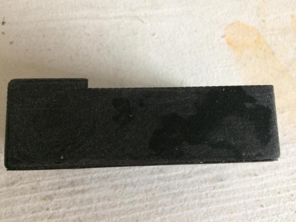

Gouid Posté(e) Septembre 9, 2017 Posté(e) Septembre 9, 2017 Bonjour à tous, Voilà j'ai un petit problème, les pièces que j'imprime nécessite un ponçage sévère car elles sortent avec du wobble et je trouve moche et agréable au toucher, la surface n'est pas lisse. Ducoup j'ai fais quelques recherches et j'ai vus que poncer ses impressions est un moyen de rattraper ce phénomène de wobble mais aussi de rendre le print plus lisse. J'ai donc commencé à poncer avec du papier de verre de 40, puis 80 et enfin 120 et le résultat n'est pas si mal mais il y a un bémol, la pièce blanchit (mon print est noir), elle passe du noir au gris. J'ai entendus dire que le ponçage à l'eau marchait bien, alors j'ai essayé mais quand la pièce sèche voilà ce que ça donne : Si quelqu'un aurait un conseil à me donner pour améliorer mes prints ça serait sympa Merci par avance de vos réponses.
Kachidoki Posté(e) Septembre 10, 2017 Posté(e) Septembre 10, 2017 Salut, Passe la pièce sous l'eau bouillante puis rapidement sous l'eau froide, avant qu'elle ne se déforme. Ça libère les tensions interne du plastique et il redevient noir comme par magie. A+ 1 2

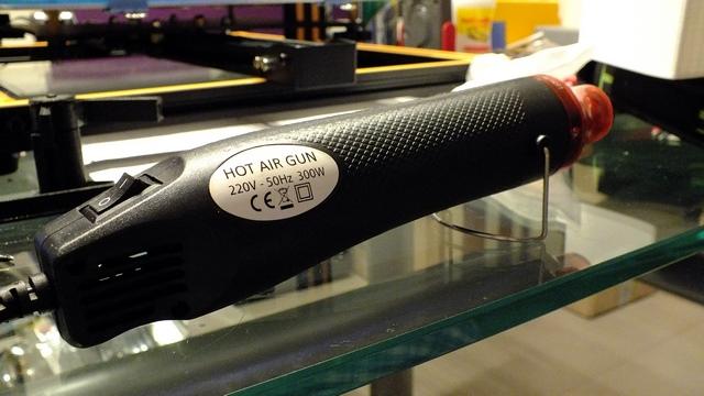

rmlc460 Posté(e) Octobre 18, 2017 Posté(e) Octobre 18, 2017 (modifié) Il y a plus adapté que le décapeur thermique. Et pas cher. J'ai >>>ça<<< Ça ne fait pas des miracles, mais ça permet de rattraper un endroit grisé. L'air sort à environ 75° (plus de 100° sur la résistance, qui est suffisamment enfoncée), ce qui permet de limiter les déformations. Mais on n'est pas à l'abri! Pour ceux qui auront la patience que l'outil arrive (trois bonnes semaines), faites des essais sur des filaments, l'action est largement assez rapide! Idéal pour ramollir des supports, et enlever les petits fils de trainée sans les poncer. A+ R. Modifié (le) Octobre 18, 2017 par rmlc460 1

rmlc460 Posté(e) Octobre 25, 2017 Posté(e) Octobre 25, 2017 (modifié) Tiens, allez, rien pour vous deux, @Ascheriit et @slayer-fr j'ai fait ce que j'ai pu avec mon vieux Wiko en fin de vie!! Et on voit tout de même que les 300 watts suffisent amplement. De plus, comme le flux est plus localisé, on traite des zones plus précisément. Bon, mais faut pas rêver, quand ça commence à ramollir, c'est tout qui se barre en sucette. Et je confirme: sur du PLA, ça ne fait pas nécessairement briller. Parce que là ou ça brille, c'est que ça a pris un vrai coup de chaud... Bref, c'est plus facile à manier qu'un décapeur de bricolage, plus léger, et pas besoin de 2000W! Modifié (le) Octobre 25, 2017 par rmlc460 1
