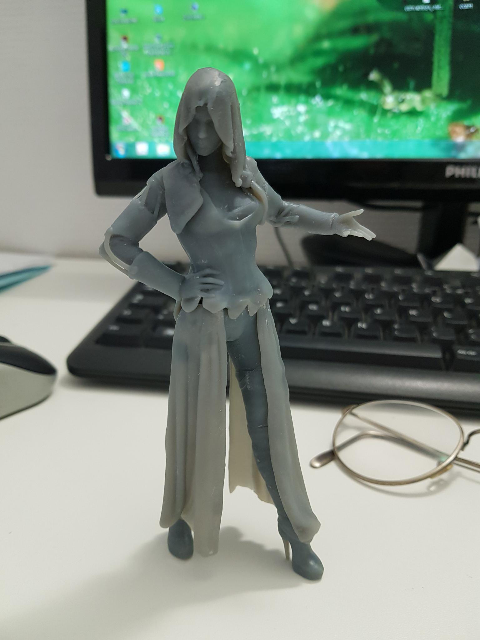

pascal91 Posté(e) Février 16, 2019 Partager Posté(e) Février 16, 2019 Il y a 17 heures, Jaacks a dit : Bonjour, En termes de cout on ce retrouve a combien pour ta fig de 15cm ? bonjour , d’après chitubox cela revient a 2,46 euros . seule la partie tête et buste a été évidée Lien vers le commentaire Partager sur d’autres sites More sharing options...

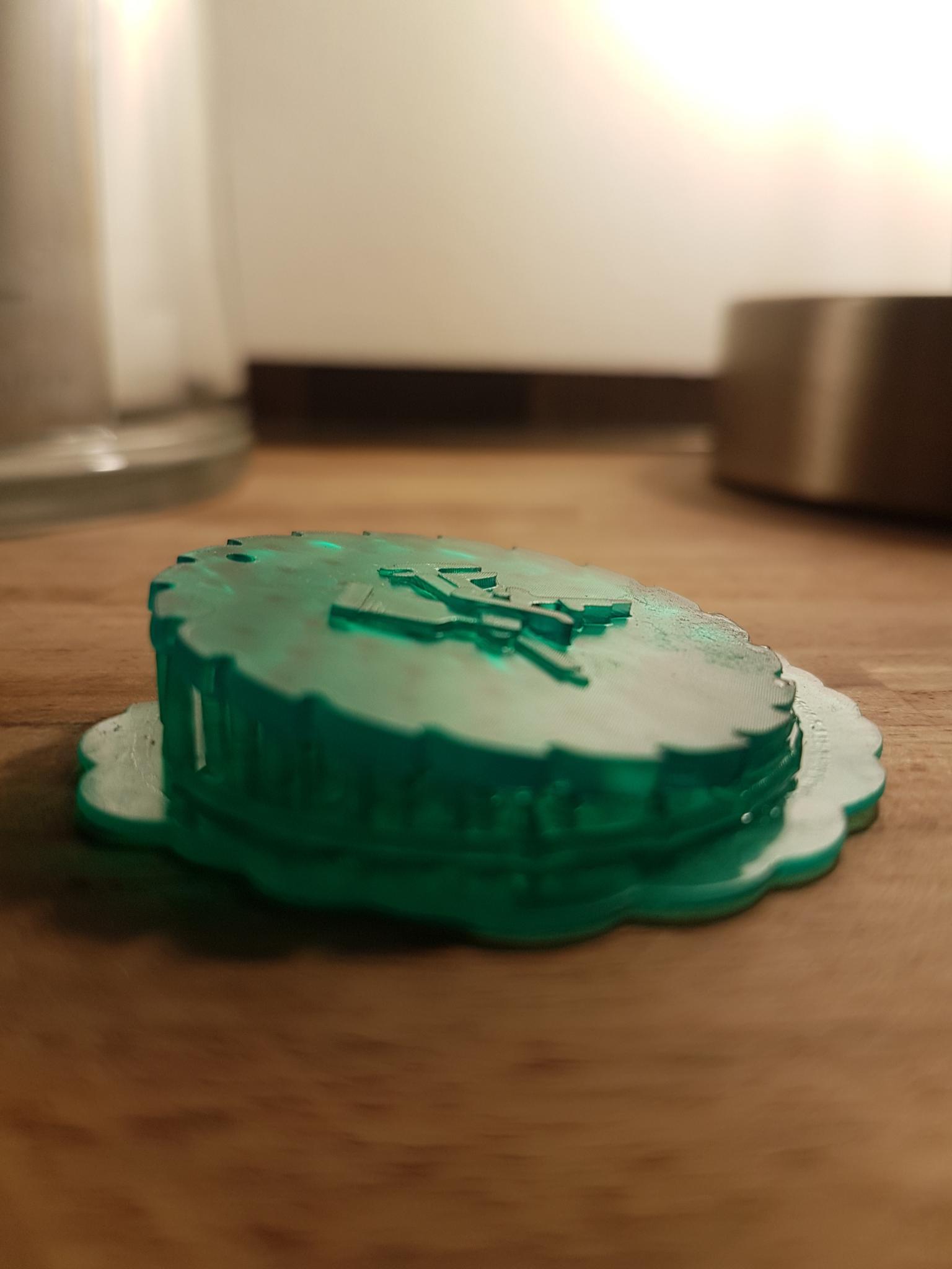

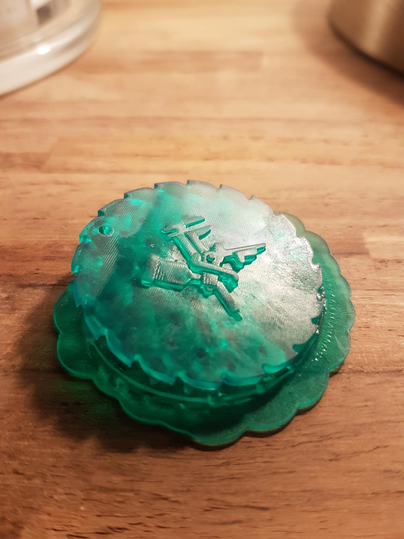

Katapros Posté(e) Mars 23, 2019 Partager Posté(e) Mars 23, 2019 (modifié) Bonsoir. Ayant reçu une Photon en guide de cadeau de Noël, je me suis mis à concevoir des modèles et à les fabriquer. Tout allait pour le mieux jusqu'à cet après midi, où je suis allé voir s'il restait assez de résine dans le bac pour finir la fabrication. J'en ai alors rajouté, car la pièce en question était dans les limites de ce que la machine pouvait produire, et que j'ai pris pour habitude de ne pas trop remplir le bac, de peur que la résine s’immisce dans les fixations de la plaque recueillant les prints. Je précise que je n'ai pas déplacé le bac lors du remplissage, j'ai juste attendu que la pièce remonte le plus possible pour éviter les chocs. Quand je suis revenu environ une quarantaine de minutes plus tard, pour contrôler que l'impression se passait bien, j'ai remarqué des rainures sur le bas de ma pièce. j'ai alors arrêté l'impression, et retiré le bac pour filtrer la résine, et nettoyer ma machine. Cependant j'ai dû forcer un peu pour sortir le bac de l'armature; et je me suis rendu compte que de la résine s'était glissée entre le film FEP et l'écran LCD. Après avoir nettoyé intégralement la machine pour m'assurer que tout était en ordre, j'ai relancé une autre impression. Au bout d'environ deux heures, j'ai eu le même problème de rainures sur ma pièce et j'ai immédiatement arrêté l'imprimante. Est ce que quelqu'un a déjà eu ce problème ? Je prévois de remplacer le film FEP dès demain, en supposant qu'il soit percé, est-ce une bonne idée. Je m'excuse pour le dérangement et je vous souhaite une bonne soirée. Edit: J'utilise la résine blanche de chez anycubic, trouvée à environ 20€ le demi-litre sur Amazon, et expédié depuis la Chine, si ça peut aider. Modifié (le) Mars 23, 2019 par Katapros Lien vers le commentaire Partager sur d’autres sites More sharing options...
Baroudeur Posté(e) Mars 23, 2019 Partager Posté(e) Mars 23, 2019 Pour rajouter de la résine, il vaut mieux mettre le print en pause, la tête se relève et il est facile de verser la résine. Oui de la résine entre le FEP et l'écran = FEP percé Lien vers le commentaire Partager sur d’autres sites More sharing options...
Katapros Posté(e) Mars 24, 2019 Partager Posté(e) Mars 24, 2019 Il y a 8 heures, Baroudeur a dit : Pour rajouter de la résine, il vaut mieux mettre le print en pause, la tête se relève et il est facile de verser la résine. Oui de la résine entre le FEP et l'écran = FEP percé C'et comme ça que je m'y prends pour ajouter la résine. En tout cas merci pour la réponse. Lien vers le commentaire Partager sur d’autres sites More sharing options...
Katapros Posté(e) Mars 24, 2019 Partager Posté(e) Mars 24, 2019 Bon j'ai changé mon FEP et relancé la pièce qui était mal sortie, rendez vous dans 6h et demie pour voir le résultat. Lien vers le commentaire Partager sur d’autres sites More sharing options...
