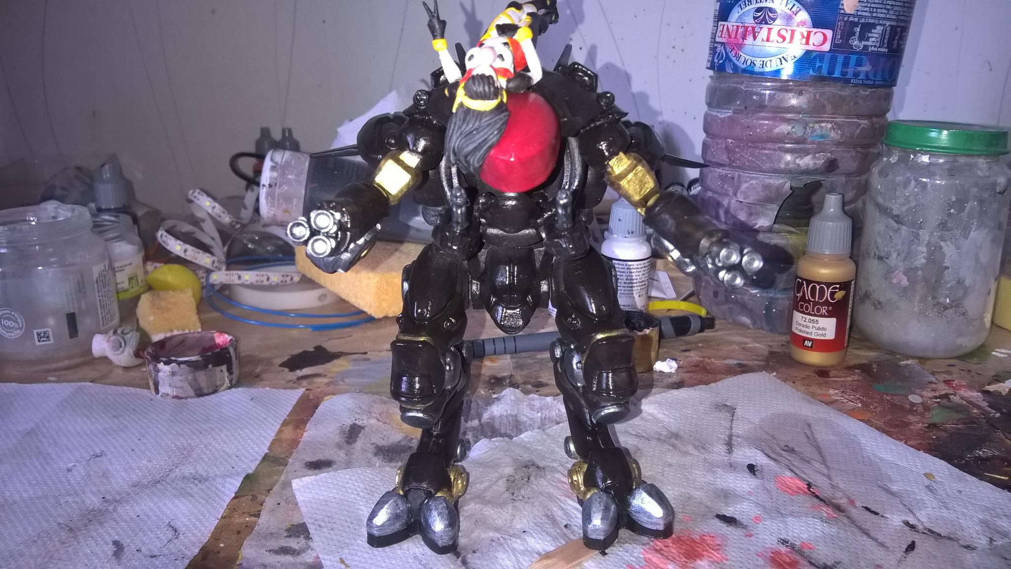

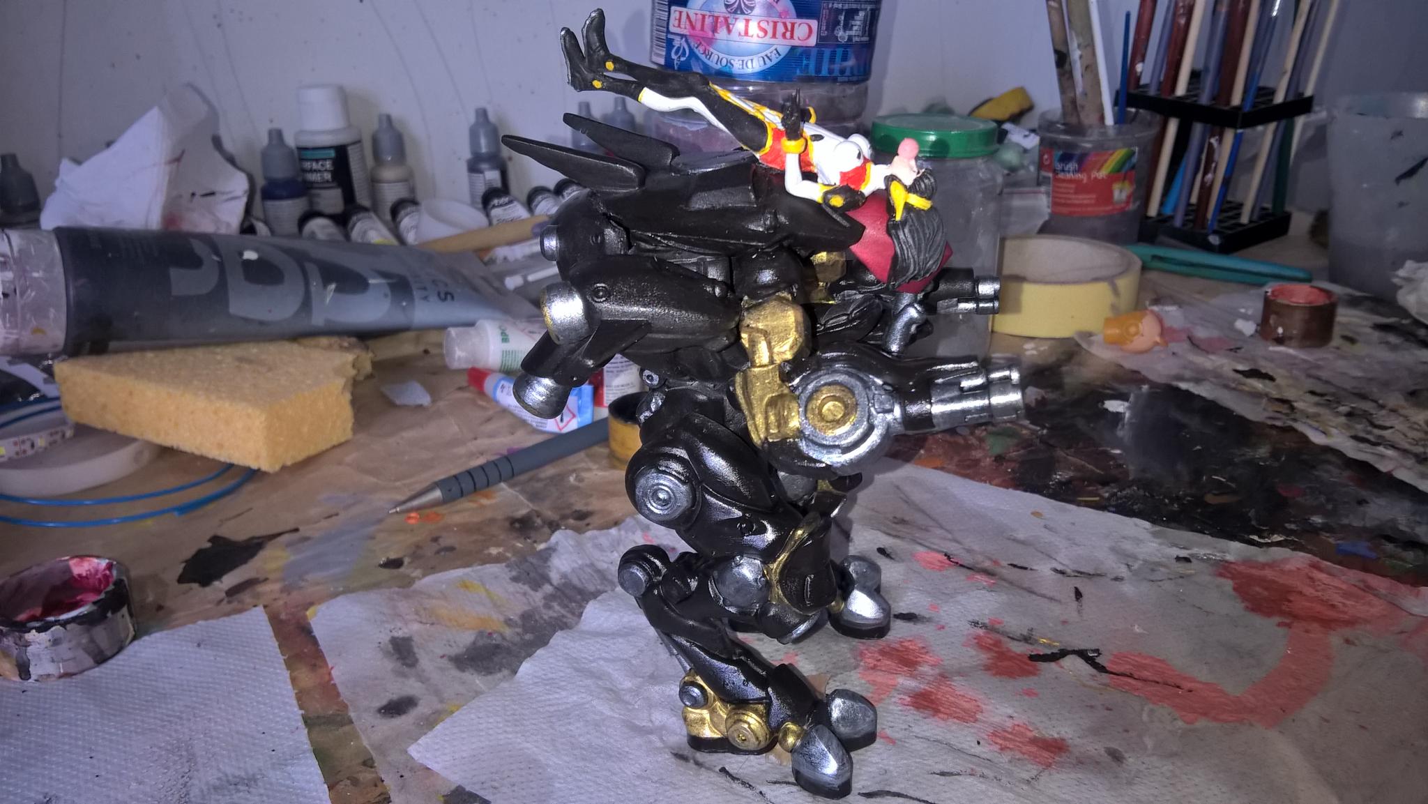

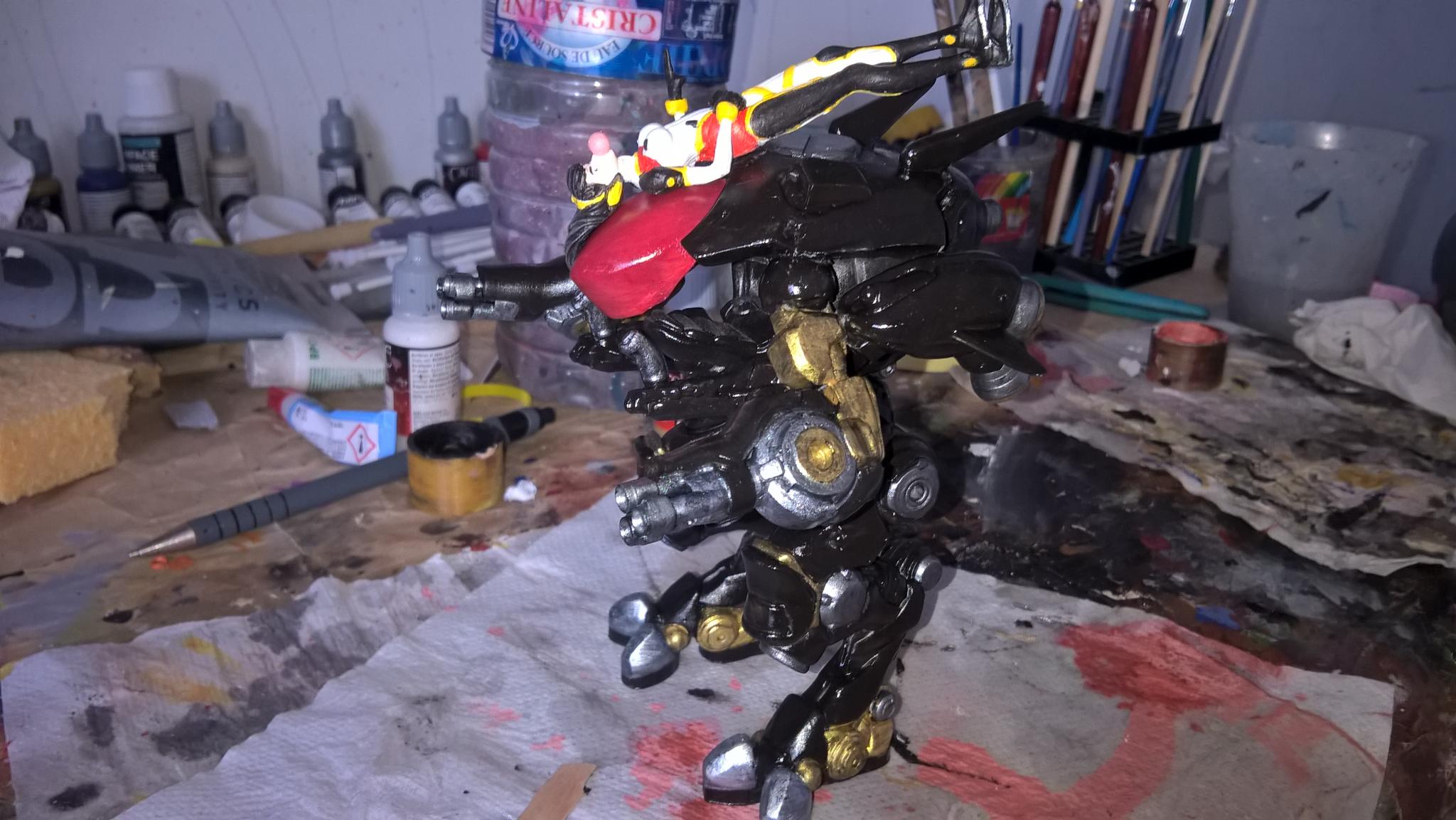

gigui Posté(e) Septembre 18, 2018 Posté(e) Septembre 18, 2018 Le 01/09/2018 at 13:17, Baroudeur a dit : Je ne comprend pas là, pour coller mes pièces résine j'utilise de la simple Loctite Glue 3 et çà tient d'enfer !!! Quand on a plus de colle en stock ça dépanne toujours ^^ Ca fait un moment que je n'ai pas imprimé , entre mes coups cutter dans le fep et mes vacances Le haut a raté et je ne l'ai vu qu'au collage après la peinture , du coup j'ai rattrapé comme je pouvais mais c'est dégueulasse vu de haut.Il ne me manque plus que le socle à imprimer sur mon a8 , si elle fonctionne un jour

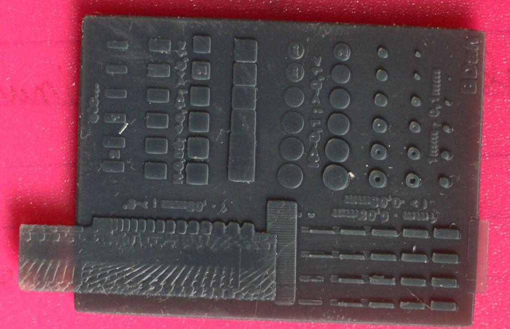

otsoa Posté(e) Novembre 1, 2018 Posté(e) Novembre 1, 2018 Bon entre temps mon second VAT est arrivé, du coup j'ai fait un test de calibration avec un mélange de Monocure Gunmetal et 1/3 de Moocure Flex, mais je ne comprend pas ce qui c'est passé, si vous avez une idée. Pièce parfaitement bien collé au plateau à la fin de l'impression, et bac bien fixé. Pour le "Easy leveler", j'ai remplacé les longues vis par des vis de 40mm et c'est nickel.
otsoa Posté(e) Novembre 3, 2018 Posté(e) Novembre 3, 2018 Bon, il semblerait que ce soit la rallonge USB que j'avais ajouté (j'ai fait un caisson pour l'imprimante) qui causé le soucis, j'avais aussi un autre soucis, d'impression interrompu aléatoirement avec la même couche qui flashait en boucle. Par contre je suis déçu par le résultat de l'impression en 0.025, je posterais une photo.

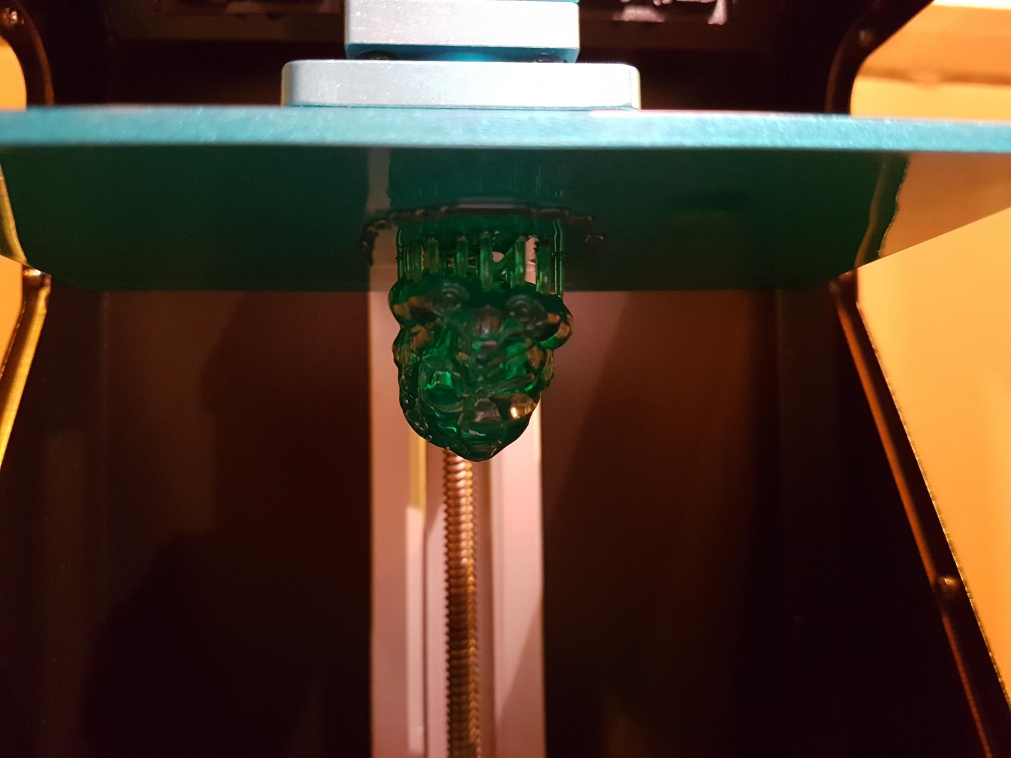

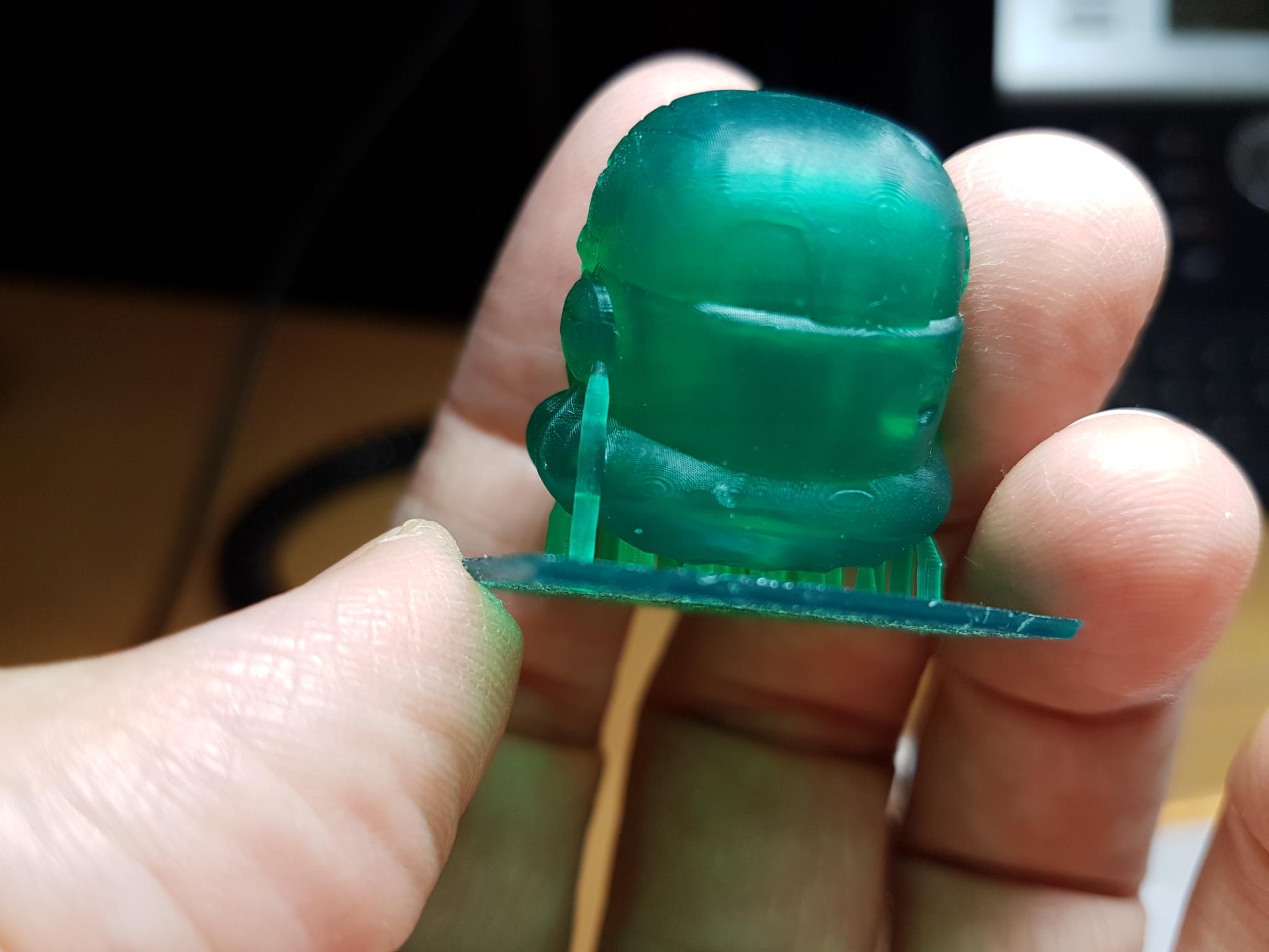

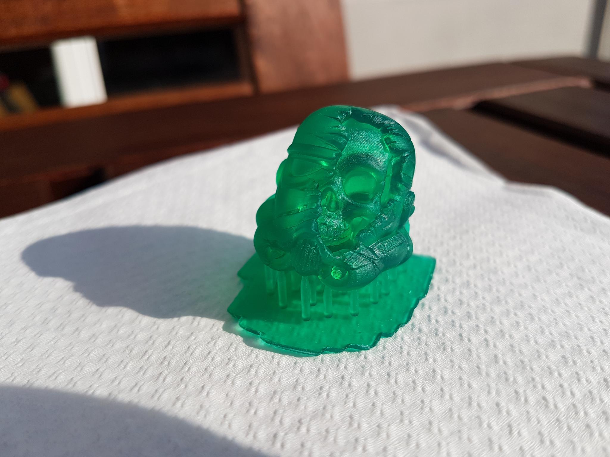

Wakoun Posté(e) Novembre 7, 2018 Posté(e) Novembre 7, 2018 (modifié) Salut, J'ai reçu ma Photon il y a quelques semaines, j'ai de suite lancé une impression de test et ça s'est carrément bien passé : Bon par contre j'ai un peu galéré à mettre des supports avec le slicer Photon et du coup j'ai pas fait gaffe à celui-là, qui passe dans la pièce ^^ Je vais tester la résine Anycubic bleue aqua bientôt, peut-être ce week-end, je m'attends à tâtonner un peu pour les réglages d'exposition mais on verra bien. Mon seul regret c'est que le slicer n'est pas hyper pratique à utiliser et il manque pour moi une option intéressante, pouvoir rentrer dans la pièce pour y placer des supports quand on l'a évidée avec MeshMixer. Du coup je vais plutôt me tourner vers B9Creator pour générer les supports, ça m'a l'air un peu plus ergonomique. Globalement, je suis très très satisfait, c'est une excellente petite machine avec un effet wahou garanti Modifié (le) Novembre 7, 2018 par Wakoun

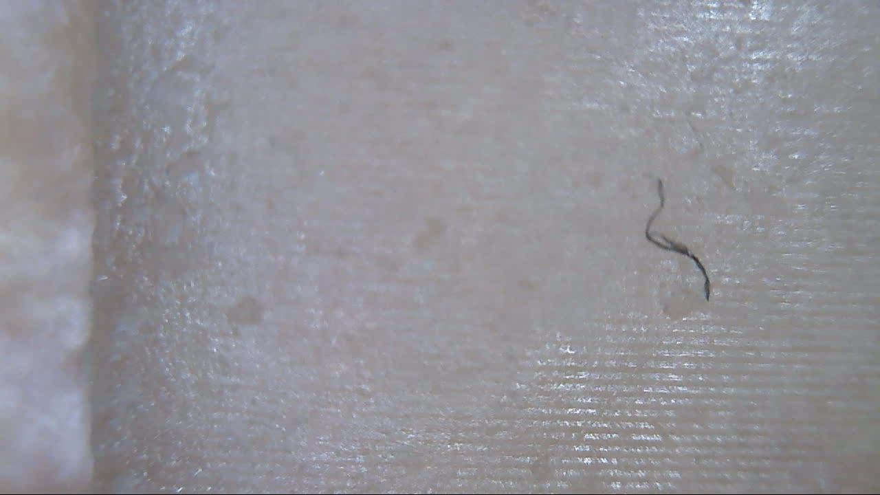

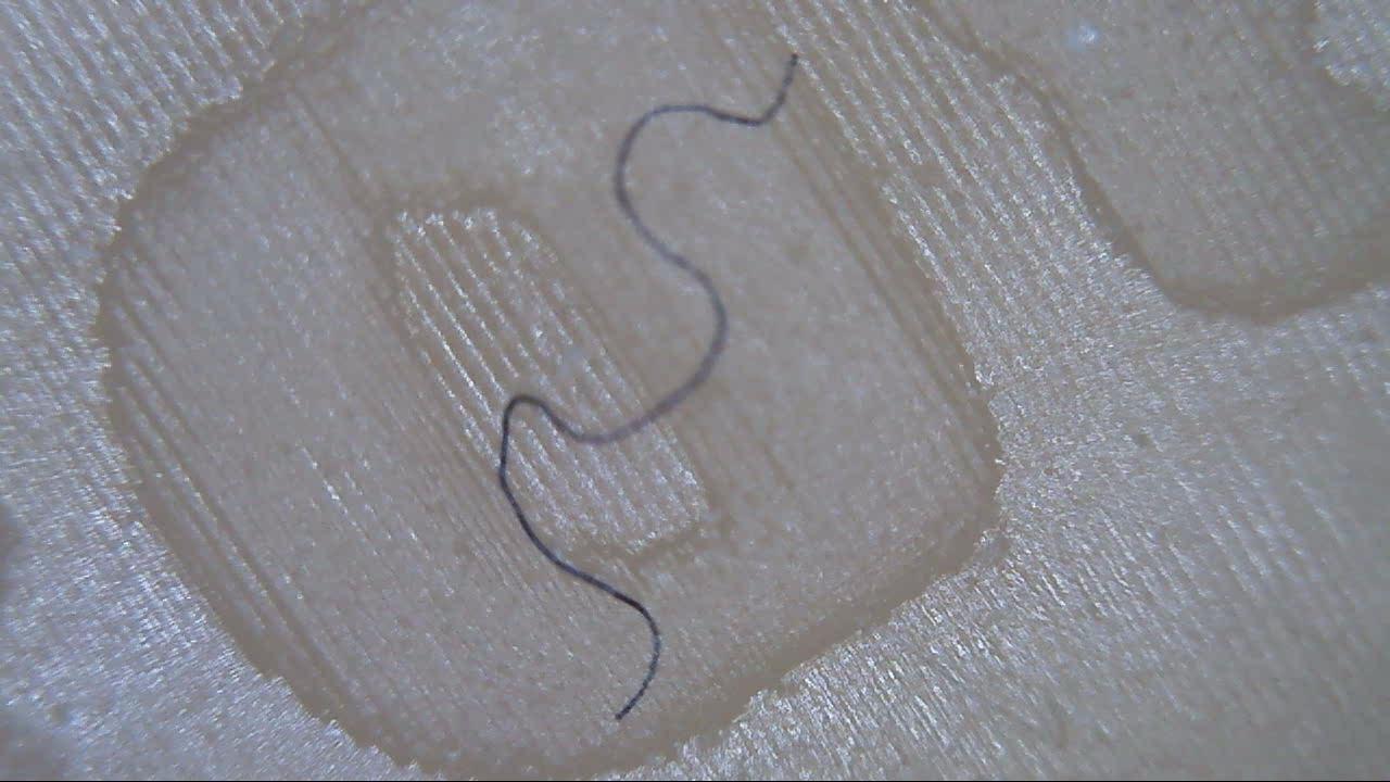

fm54120 Posté(e) Janvier 15, 2019 Posté(e) Janvier 15, 2019 Bonjour, Je ne sais pas si cela vient de moi, mais je ne pense pas... J'ai des inclusions de textile (?) dans une résine Wanhao Blanche. Voir photos... Serais-je le seul à avoir ce souci, ou c'est moi le coupable ?
otsoa Posté(e) Janvier 15, 2019 Posté(e) Janvier 15, 2019 lol, test avec des insectes mort ou des tortues, il parait que ça se vend bien en chine.
