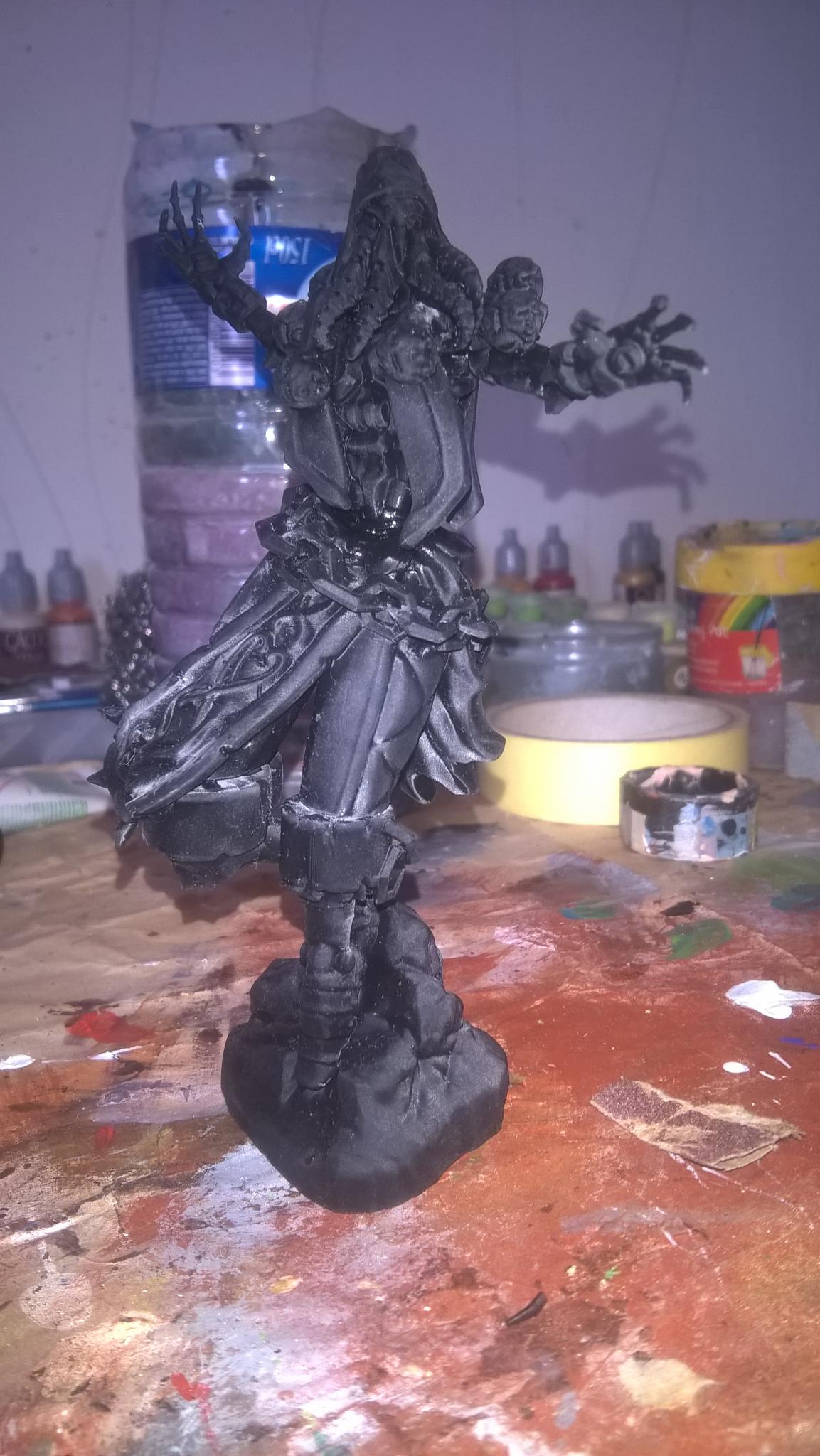

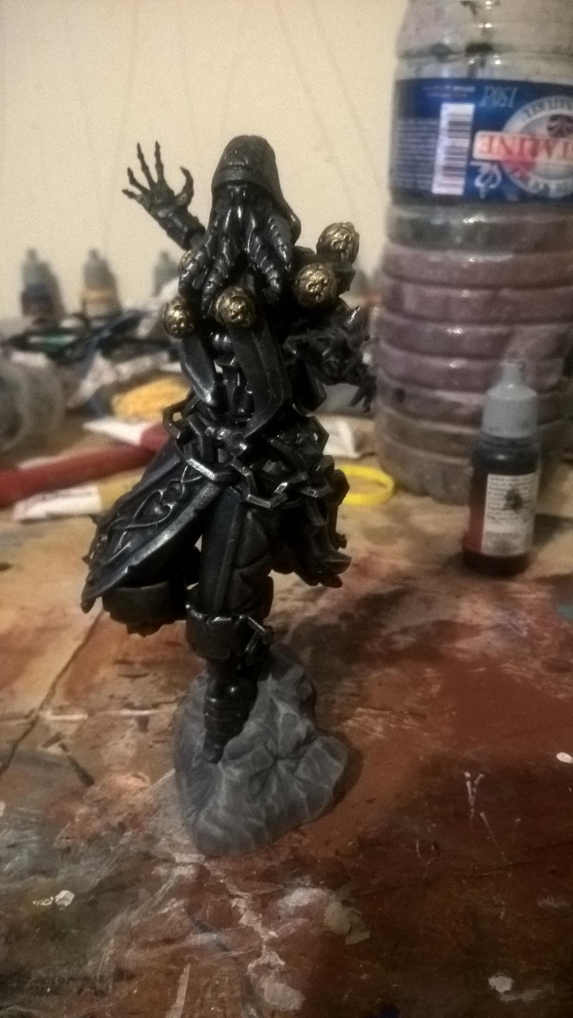

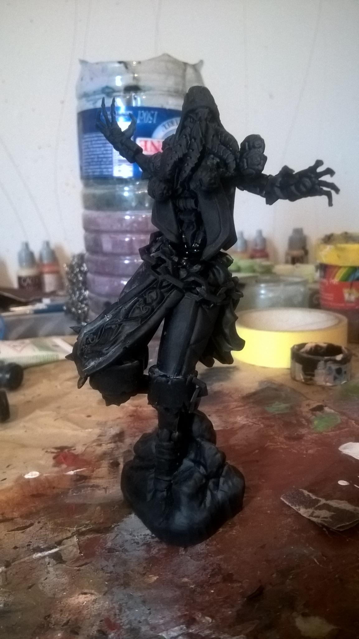

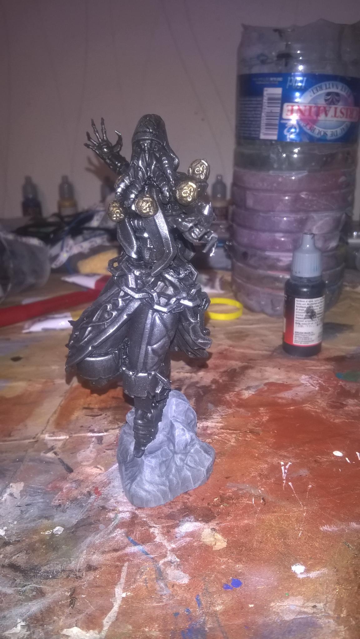

gigui Posté(e) Juin 23, 2018 Partager Posté(e) Juin 23, 2018 (modifié) Encore un petit print avec la 3d okay en 6 pièces pour un total de 14cm. Il n'est pas encore peint forcément , j'ai finalement réussi à prendre en main les supports. Faut juste ce dire qu'une partie de l'objet sera détruit par les marques de supports... Par contre la colle cyano ne colle pas du tout sur la résine ... https://www.myminifactory.com/object/3d-print-overwatch-cthulhu-zenyatta-57875 Edit : bah voilà il est peint finalement par contre difficile de prendre une belle photo sans lumière du jour Modifié (le) Juin 24, 2018 par gigui 2 Lien vers le commentaire Partager sur d’autres sites More sharing options...

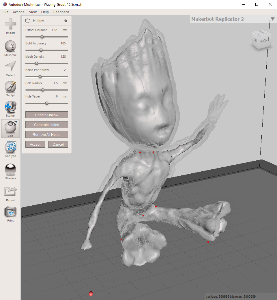

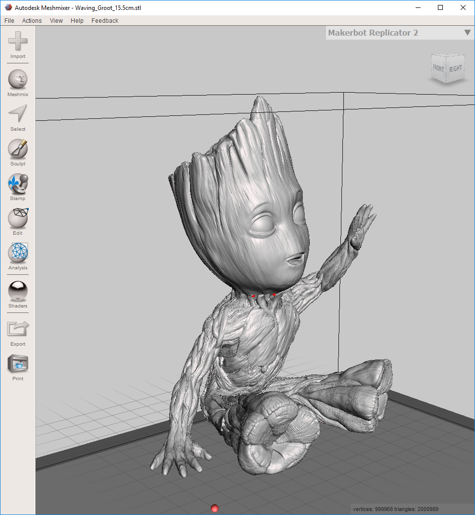

Totorse Posté(e) Juillet 2, 2018 Partager Posté(e) Juillet 2, 2018 Bonjour, Je commence de puis peut a m'intéresser au imprimante DLP vue leur prix et leur précision comparé au FDM. J'étais sur le point d'acheter la photon et j'ai remarquer en allant faire un tour dans le slicer que l'on ne peut pas creusé sa pièces lorsque l'on veut économisé de la résine (figurine mate ou peinte) est-ce exacte? Lien vers le commentaire Partager sur d’autres sites More sharing options...
loops Posté(e) Juillet 3, 2018 Partager Posté(e) Juillet 3, 2018 Oui c'est exact, l'option "infill" que l'on trouve sur les logiciels d'imprimantes à filament n'existe pas sur le Slicer de la Photon. En cherchant un peu sur le sujet, j'ai vu que certain faisait ca avec MeshMixer. ce tuto en parle : Lien vers le commentaire Partager sur d’autres sites More sharing options...
Totorse Posté(e) Juillet 3, 2018 Partager Posté(e) Juillet 3, 2018 (modifié) Merci Loops tu est mon sauveur ^^ Je viens de tester avec un model avec un grand nombre de surface, ça fonctionne nickel. Du coup imprimante commandé dans la soirée. Modifié (le) Juillet 3, 2018 par Totorse Lien vers le commentaire Partager sur d’autres sites More sharing options...
loops Posté(e) Juillet 3, 2018 Partager Posté(e) Juillet 3, 2018 il y a 9 minutes, Totorse a dit : Merci Loops tu est mon sauveur ^^ Je viens de tester avec un model avec un grand nombre de surface, ça fonctionne nickel. Du coup imprimante commandé dans la soirée. Beh écoutes, ça me fait plaisir d'avoir, pour une fois, pu aider quelqu'un ! Lien vers le commentaire Partager sur d’autres sites More sharing options...

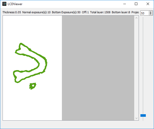

Tatsu-Kan Posté(e) Juillet 3, 2018 Partager Posté(e) Juillet 3, 2018 Tenter d'économiser de la résine sur des pièces donne deux soucis. Le premier, c'est que la pièce risque d'être très fragile en fonction du type de résine, il faudra être prudent et adapter l'épaisseur au cas par cas. Le second, qui est bien plus problématique à mon avis, c'est qu'il faut laisser des ouvertures sur la structure. Ceci pour permettre l'écoulement de la résine contenue, sans quoi, celle-ci sera piégée. Soit au niveau de la base (premières couches), dans ce cas, la résine sera récupérée à la fin de l'impression et il faudra donc faire attention de ne pas endommager le print lors du décollage. Celui-ci devant être fait sans utilisation d'IPA, sans quoi la résine récupérée sera bonne à jeter. Soit au niveau des couches supérieures pour permettre un écoulement lors de l'impression. Lien vers le commentaire Partager sur d’autres sites More sharing options...
