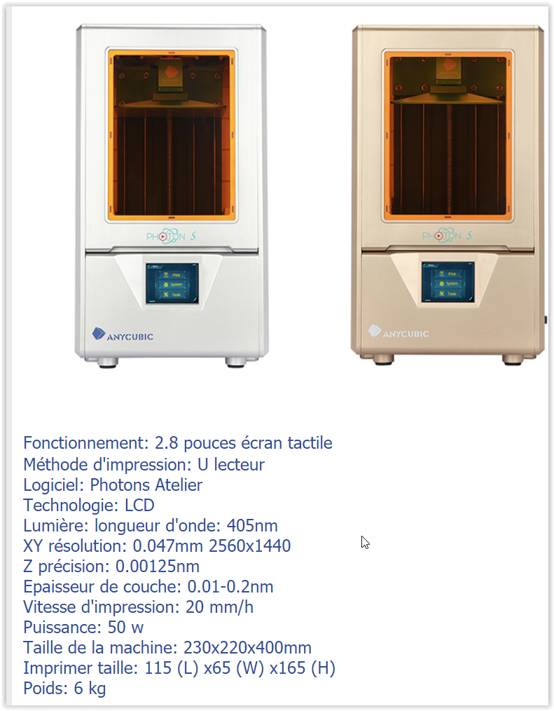

Bonjour à tous !
Pour ceux qui ne l'auraient pas encore vue, on peut déjà acheter la PHOTON-S ...
Une version très améliorée (en tous cas sur le papier) de notre Photon actuelle !
https://fr.aliexpress.com/item/Anycubic-photopolym-risable-3D-imprimante-Photon-s-De-Bureau-haute-pr-cision-de-qualit-industrielle-2/32967457727.html?spm=a2g0w.search0104.3.1.bb9a2e0fdgEaQ6&transAbTest=ae803_4&ws_ab_test=searchweb0_0%2Csearchweb201602_4_10065_10068_319_10892_317_10696_453_10084_454_10083_433_10618_431_10304_10307_10820_10821_537_10302_536_10902_10843_10059_10884_10887_100031_321_322_10103%2Csearchweb201603_51%2CppcSwitch_0&algo_pvid=34327828-ffbc-4637-a2b6-308d9c60d1a6&algo_expid=34327828-ffbc-4637-a2b6-308d9c60d1a6-0
J'attends une réponse du vendeur avant de l'acheter, mais ce qui me paraît étrange, c'est que ce n'est pas Anycubic qui la vend, mais un certain "Creatik Store" ..
Il m'a déjà été dit que le prix actuel (627,36 €) allait augmenter après le Nouvel An chinois (05/02/2019).
Voilà ...
Bon dimanche à tous !

Photon S?
Quelques interrogations:
- en quoi est-ce qu'elle améliore la photon? je ne vois rien qui soit mieux que la photon
- elle n'existe même pas sur le site de anycubic la maison mère
- aucune annonce officielle nulle part
- "faites vite elle va être plus chère bientôt" politique en général à fuir
- on ne sait pas d'où elle part...
- tout est en chinois
- et bien d'autres points douteux...

Ont dirait qu'il y'a un double rail, mais à part ça je ne vois pas de différence qui justifie le prix. La seul qui me ferrait changer pour l'instant c'est la SL1 de Prusa, mais j’attends de voir des prints avec l'aliasing activé pour me faire une idée.

non, je pense tout simplement que c'est un fake. Elle n'existe même pas sur le site du fabriquant.

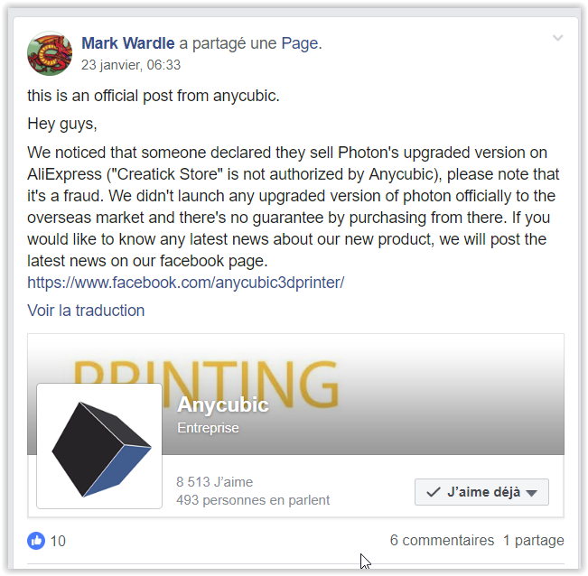

Je le pense aussi.
Et c'est confirmé (apparemment) par Anycubic.
Mais, car il y a un mais, il est certain que bientôt ils sortiront ce nouveau modèle, avec les spécifications décrites par Creatik Store :
- axe Z renforcé (2 rails + vis à roulement)
- système de ventilation et de filtration plus efficace
- matrice de LED
- etc...
J'ai envoyé ce statut FB au vendeur, en lui demandant ce qu'il peut en dire ... J'attends la réponse !
Mais une chose est sûre : bientôt la nouvelle PHOTON(S) ...
