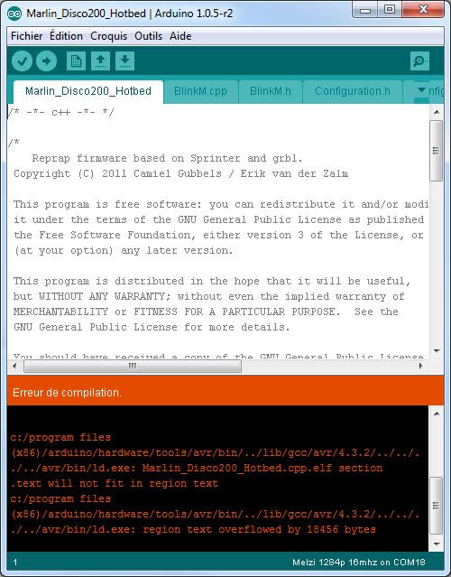

bon .... pas d'erreur de pins mais Marlin apparemment trop grand pour notre mezli1286p :/
Il faut essayer d'alléger le Marlin ...
56538bc79c7d9_mezlitextoverflowed.jpg.06
Liens du Marlin modifier : Marlin_Disco200_Hotbed.rar
Yep, j'ai eu le même problème, résolu en décommentant les lignes activant l'auto-levelling...

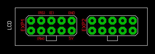

je viens de tester le LCD 12864 RepRapDiscount en SPI (juste l'affichage sans codeur, ni lecteur SD) sur les broches A1, A2, A3 (E, RW, RS) d'un Arduino UNO
ET CA MARCHE !!! :D
Donc voici la correspondance pour l'affichage du LCD avec EXP1 :
Reste plus qu'a trouver la correspondance avec la Mezli (RS=CS, RW=SID, E=SCLK)
56547539ad2c8_lcdspi.jpg.8d1798511d9b369
