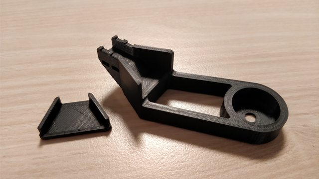

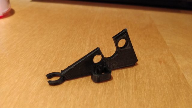

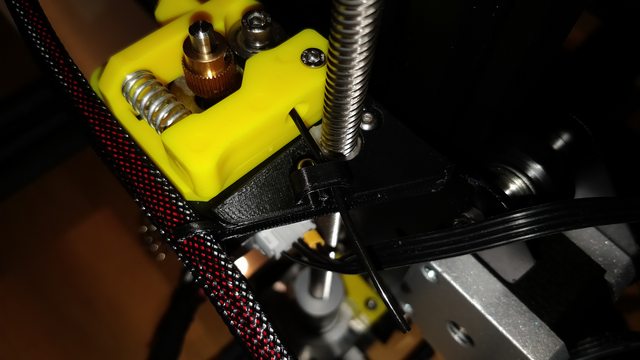

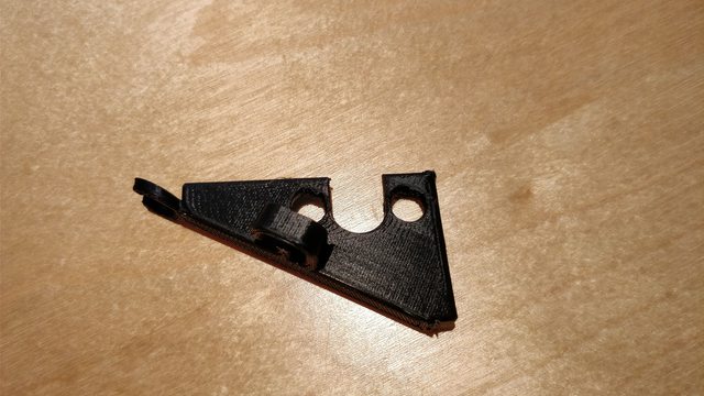

dough29 Posté(e) Octobre 26, 2017 Auteur Posté(e) Octobre 26, 2017 (modifié) Ça y est !! Pour rappel : - 14/9 : commande sur GearBest - 16/9 : avis d'expédition - 25/10 : réception avec UPS et sans frais de douanes Pas de photo du montage, je pense que tout le monde connais désormais. J'ai lancé le 1er print : "Creality CR-10 Filament Guide" --> https://www.thingiverse.com/thing:2186253 J'ai simplement suivi les indications des fichiers présents sur la card SD fournie avec l'imprimante : - bed : 40° - hotend : 200° - retraction : 8mm vitesse 70mm/s - vitesse d'impression : 70mm/s - couche : 0,1mm - remplissage : 20% - PLA Ice Filaments noir Résultat : Plutôt bluffé par ce premier print qui me semble proche de la perfection même si j'imagine qu'il y a forcément à redire En place : Et pour ne pas s'arrêter là lancement du 2nd print : "Creality CR-10 Strain relief bracket for heated bed cable" --> https://www.thingiverse.com/thing:2186203 J'ai conservé les mêmes paramètres d'impression. Rien à redire c'est nickel ! Modifié (le) Octobre 26, 2017 par dough29

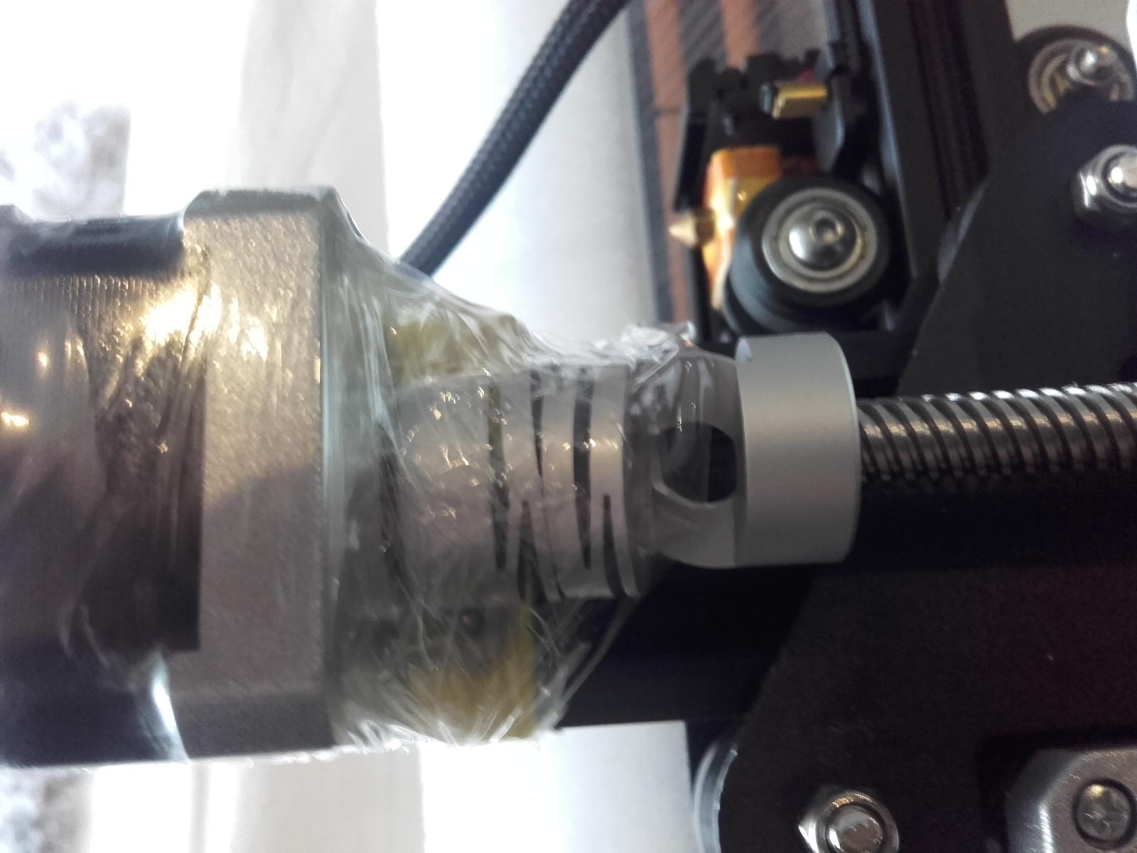

dough29 Posté(e) Octobre 26, 2017 Auteur Posté(e) Octobre 26, 2017 Ha j'ai oublié mes impressions sur le colis. Ben rien à signaler, il était en excellent état ! Le coupleur de Z n'était pas assemblé à la tige trapézoïdale donc pas de soucis à ce niveau non plus La patience est grandement récompensée ^^
