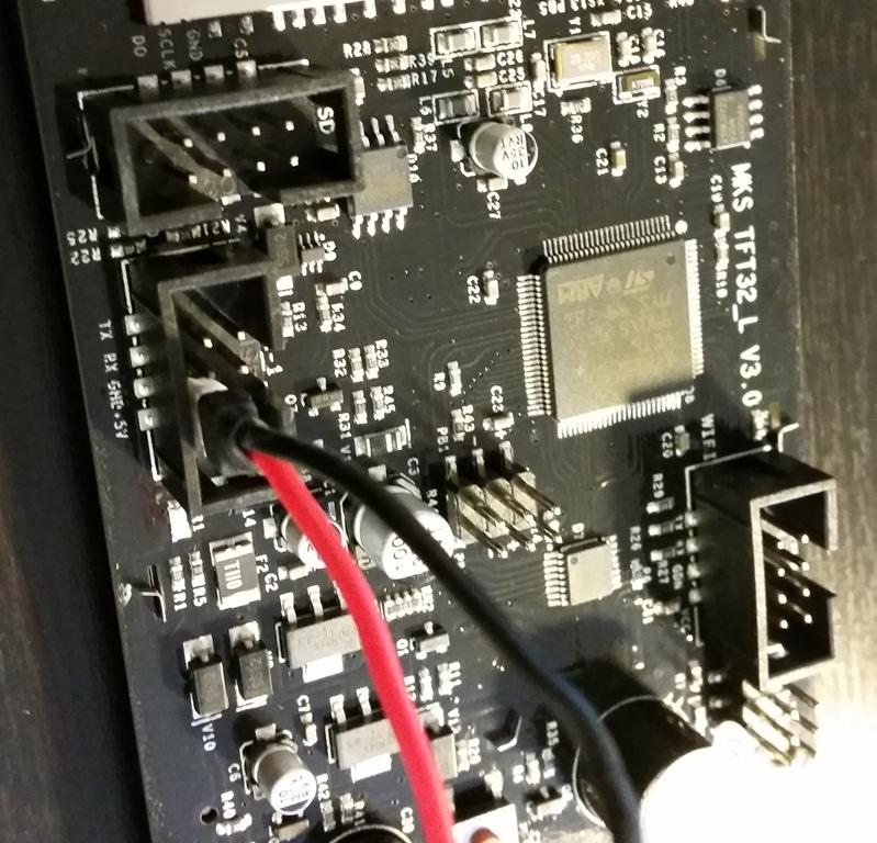

silicium81 Posté(e) Octobre 14, 2017 Posté(e) Octobre 14, 2017 J'ai reçu un hardware en V2.0 et mis à jour le software en 3.0. L'écran s'alimente en 5V et surtout pas directement en 12V... Normalement il se connecte directement sur une carte type ramp qui fournit le 5V (mais pas avec une intensité disponible suffisante pour l'écran MKS le plus grand)
Tfou57 Posté(e) Octobre 14, 2017 Posté(e) Octobre 14, 2017 (modifié) il y a une heure, silicium81 a dit : J'ai reçu un hardware en V2.0 et mis à jour le software en 3.0. L'écran s'alimente en 5V et surtout pas directement en 12V... Normalement il se connecte directement sur une carte type ramp qui fournit le 5V (mais pas avec une intensité disponible suffisante pour l'écran MKS le plus grand) Depuis la réponse de @Murdock , j'ai cherché pour upgradé , j'ai trouvé cela sur GitHub ? Est-ce bien ces répertoires de fichiers que tu as utilisés ? https://github.com/makerbase-mks/MKS-TFT , et en particulier ceux -ci ? https://github.com/makerbase-mks/MKS-TFT/blob/master/Firmware/TFT28 32_V3.0.0_WIN8.zip. Je peux-tu certainement attendre le tutorial de @Murdock , et dès que mon écran sera alimenté en 5v conforment à ses indications, et effectuer un premier lieu le upgrade en V3 , puis ensuite seulement je poursuivrais son tutorial. Peux-tu me confirmer quel fichier tu as utilisé pour le passage en V3 ? Modifié (le) Octobre 14, 2017 par Tfou57
silicium81 Posté(e) Octobre 14, 2017 Posté(e) Octobre 14, 2017 (modifié) J'ai installé le firmware à partir du zip: TFT28 32_V3.0.0_English.zip Pris ici: https://github.com/makerbase-mks/MKS-TFT/tree/master/Firmware Il y a plusieurs firmware, on le choisi en fonction de l'apparence souhaité... Je ne sais pas si celui noté win8 est différent/compatible... ? Modifié (le) Octobre 14, 2017 par silicium81 1

thsrp Posté(e) Octobre 15, 2017 Posté(e) Octobre 15, 2017 Ce qui veut dire qu'une fois l'ecran reçu (et qui sera tres certainement en V2.x ) on commence par l'upgrader en V3.0 English (officielle makerbase) puis ensuite en version MKSMega ?
silicium81 Posté(e) Octobre 16, 2017 Posté(e) Octobre 16, 2017 Les fichiers de murdock sont le firmware en 3.0 La mise a jour se fera automatiquement à la mise sous tension.
thsrp Posté(e) Octobre 16, 2017 Posté(e) Octobre 16, 2017 Ok merci, d'ailleurs quand je vais recevoir l'ecran et dans un premier temps si je veux l'allumer afin de voir si il fonctionne je dois l'alimenter en 5V via quel connecteur? le gros multibroche ? dans ce cas sur quels pins ?
silicium81 Posté(e) Octobre 16, 2017 Posté(e) Octobre 16, 2017 (modifié) C'est le connecteur marqué mainboard interface sur la photo. La sérigraphie indique le branchement (GND et 5V) Mon branchement provisoire: J'ai d'ailleurs reçu une version hardware 3.0 (contrairement à ce que j'avais écris plus haut...) Modifié (le) Octobre 16, 2017 par silicium81
thsrp Posté(e) Octobre 16, 2017 Posté(e) Octobre 16, 2017 Ok je verrai donc quand j'aurai reçu l'ecran , c'est serigraphié.... Mais alors à quoi sert le connecteur 12V power ??? Il me semblait bien que j'avais lu qu'il y avait une entrée d'alim 12 V c'est ce que j'avais écrit ici- meme quelques posts plus hauts... mais vous m'aviez unanimement répondu que non ... cela s'alimentait uniquement en 5V
silicium81 Posté(e) Octobre 16, 2017 Posté(e) Octobre 16, 2017 (modifié) Le 12V power n'existe pas sur l'afficheur 3,2" La photo que j'ai mise est celle d'un MKS au format 2,8"... Modifié (le) Octobre 16, 2017 par silicium81
thsrp Posté(e) Octobre 16, 2017 Posté(e) Octobre 16, 2017 Ok, et je vais recevoir une V3 ?? sur Ali dans la boutique makerbase ou j'ai commandé, la photo est la version hardware V2..
silicium81 Posté(e) Octobre 16, 2017 Posté(e) Octobre 16, 2017 (modifié) J'ai commandé ici: https://fr.aliexpress.com/item/3D-Printer-splash-screen-MKS-TFT32-touch-screen-smart-controller-display-3-2inch-support-wifi-BT/32735869944.html?spm=a2g0s.9042311.0.0.MPoZVr et j'ai reçu un hardware en 3.0 Modifié (le) Octobre 16, 2017 par silicium81
