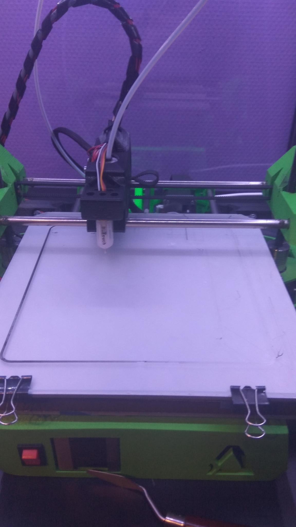

FAXE Posté(e) Mars 21, 2018 Posté(e) Mars 21, 2018 19:41:50.528 : 0 1 2 19:41:50.528 : 0 +0.113 +0.065 +0.024 19:41:50.528 : 1 +0.040 +0.068 -0.024 19:41:50.528 : 2 +0.055 +0.076 +0.010 19:41:50.528 : X:169.00 Y:201.00 Z:4.95 E:0.00 Count X:13520 Y:16080 Z:1984 Vidéo: 20180321_194409_001_001_001.mp4
Djdirtboy Posté(e) Mars 21, 2018 Posté(e) Mars 21, 2018 (modifié) il y a une heure, Gyverblaster a dit : Il n'y a aucun souci avec ton gcode. Il est propre. J'ai les deux version de la carte, ça ne viens pas de la.... Put...., ça commence à me brou....... Je pourrait avoir une vidéo de quelques secondes de la compensation de Z sur la partie droite du plateau? Pour éliminer un autre point, est ce que l'un de vous peux shooter le bilineaire et revenir au bed leveling linéaire pour faire un test. Il faudrait aussi tester le voltage des drivers Z sur la carte.... si quelqu'un a un multimètre dans un tiroir... Pour rappel, vous êtes tous avec un fake Bl? Non de non! On va y arriver..... J'ai déjà essayé en linear et en 3points c'est exactement pareil. Je suis avec un original BLtouch (smart) Rappel de ma config: MKS 1.0 Tiges filetées d'origine Plateau MK3 avec plaque de verre BLtouch smart original (amazonet le SN est OK) Marlin 1.1.8 BLtouch original (de ce post) Modifié (le) Mars 21, 2018 par Djdirtboy
Gyverblaster Posté(e) Mars 21, 2018 Auteur Posté(e) Mars 21, 2018 il y a 23 minutes, FAXE a dit : 19:41:50.528 : 0 1 2 19:41:50.528 : 0 +0.113 +0.065 +0.024 19:41:50.528 : 1 +0.040 +0.068 -0.024 19:41:50.528 : 2 +0.055 +0.076 +0.010 19:41:50.528 : X:169.00 Y:201.00 Z:4.95 E:0.00 Count X:13520 Y:16080 Z:1984 Vidéo: 20180321_194409_001_001_001.mp4 Tes moteur de Z ne compense pas? Ils sont statique! Ou je vois mal sur la video ....

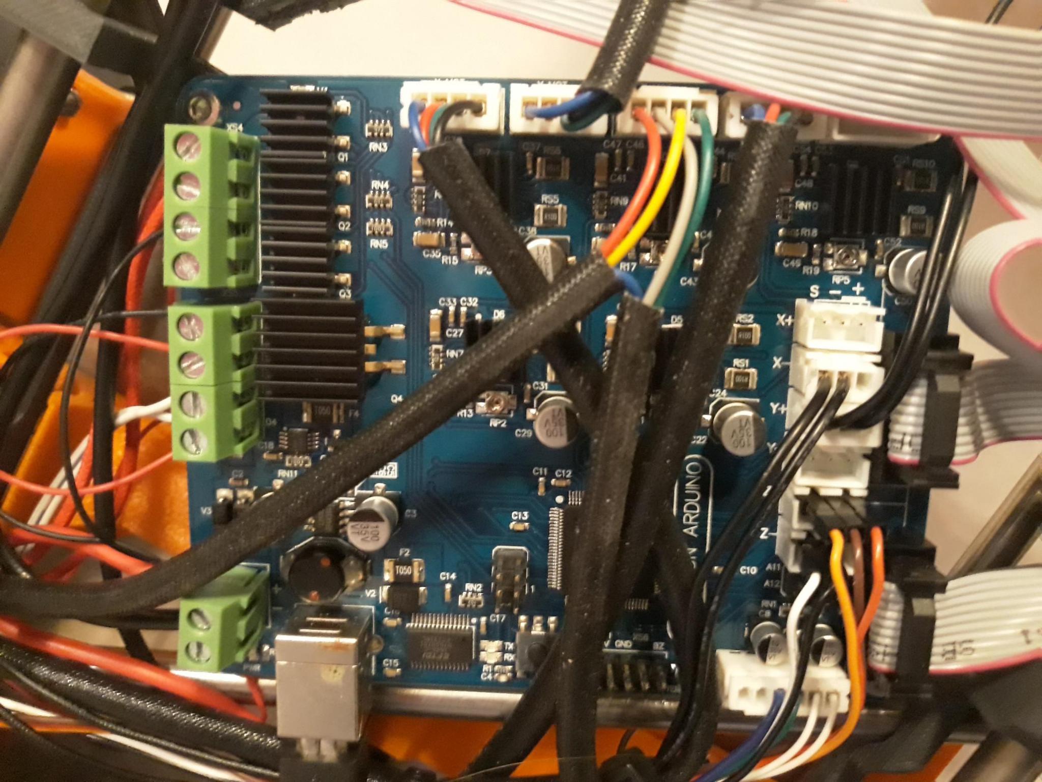

FAXE Posté(e) Mars 21, 2018 Posté(e) Mars 21, 2018 Mode logique comme indiqué sur le topic. Voilà une photo de ma carte

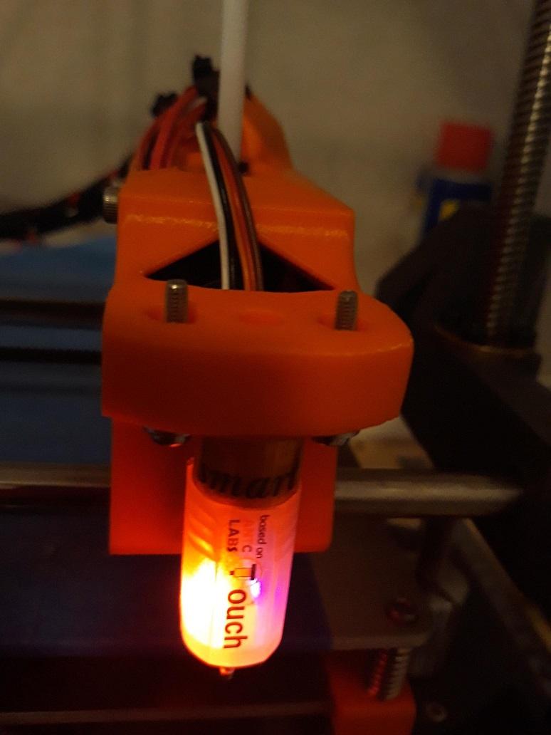

Djdirtboy Posté(e) Mars 21, 2018 Posté(e) Mars 21, 2018 Voici le mien au cas ou. Et un petit film fait avec les moyens du bord et la photo du résultat Marlin-1.1.8-Dagoma BLTouch_moi.rar Mon film.mp4
