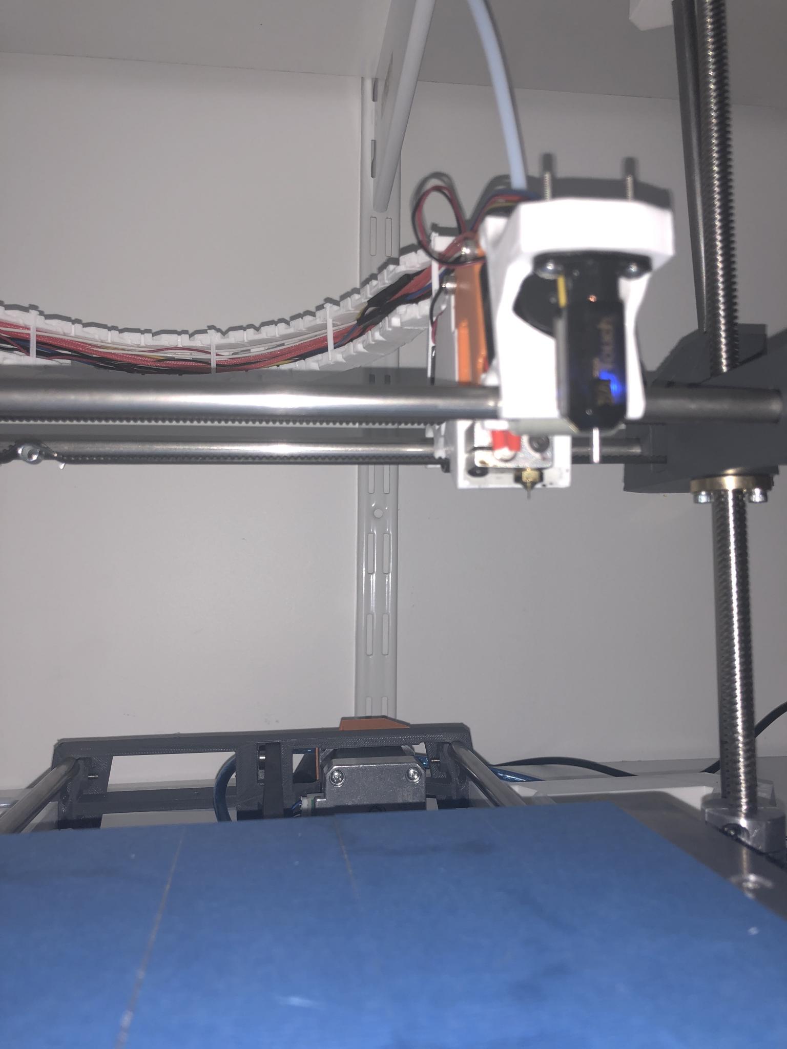

Steam Posté(e) Mars 3, 2018 Partager Posté(e) Mars 3, 2018 (modifié) Même s'il n'y a pas de question idiote, mais comment as-tu orienté ton bloc de chauffe tout en bas ? Tu l'as bien orienté pour que la sonde soit à l'avant (fils de la sonde sortant du côté gauche quand tu es en face de la machine) ? Si la sonde est sur le côté ou à l'arrière, le ventilateur arrière risque peut être de perturber ta sonde? Steam Modifié (le) Mars 3, 2018 par Steam Lien vers le commentaire Partager sur d’autres sites More sharing options...
Gyverblaster Posté(e) Mars 3, 2018 Auteur Partager Posté(e) Mars 3, 2018 il y a 23 minutes, Steam a dit : Même s'il n'y a pas de question idiote, mais comment as-tu orienté ton bloc de chauffe tout en bas ? Tu l'as bien orienté pour que la sonde soit à l'avant (fils de la sonde sortant du côté gauche quand tu es en face de la machine) ? Si la sonde est sur le côté ou à l'arrière, le ventilateur arrière risque peut être de perturber ta sonde? Steam Pas con du tout.... Lien vers le commentaire Partager sur d’autres sites More sharing options...
Nin-nin85 Posté(e) Mars 3, 2018 Partager Posté(e) Mars 3, 2018 Oui oui ma buse est bien dans le bon sens,quand je suis devant la machine la chauffe se trouve sur la gauche et thermistance sur la droite 👍🏻 Lien vers le commentaire Partager sur d’autres sites More sharing options...

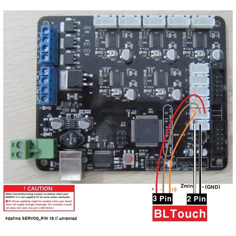

RIPOFE Posté(e) Mars 7, 2018 Partager Posté(e) Mars 7, 2018 Salut, suie à un problème de carte qui grille depuis l'installation simultanée du BL Touch et d'un plateau chauffant (sujet ouvert ici), j'ai une question concernant le branchement du BL Touch. Dans le cas où l'on inverse le fil blanc et le fil noir en le branchant sur le Z-, cela peut-il entrainer un court circuit sur la carte ? Lien vers le commentaire Partager sur d’autres sites More sharing options...
jonathan70 Posté(e) Mars 7, 2018 Partager Posté(e) Mars 7, 2018 non j ai essayé de branché a l enver sa a pas grillé ma carte je pense que les fils blanc et noir sont comme les fils des fin de course x et y il peuvent etre branché a l envers sa change rien vue que au bout c est juste un contact qui laisse passé oui ou non le signal je suis libre le signal passe je suis appuyé le bloque apres attend d autre avis mais je pense pas me trompé Lien vers le commentaire Partager sur d’autres sites More sharing options...

jagof Posté(e) Mars 7, 2018 Partager Posté(e) Mars 7, 2018 Il y a 12 heures, jonathan70 a dit : non j ai essayé de branché a l enver sa a pas grillé ma carte je pense que les fils blanc et noir sont comme les fils des fin de course x et y il peuvent etre branché a l envers sa change rien vue que au bout c est juste un contact qui laisse passé oui ou non le signal je suis libre le signal passe je suis appuyé le bloque apres attend d autre avis mais je pense pas me trompé Dans le Bltouch , c'est pas un switch mécanique , il faut respecter la polarité (le - sur le - ) sinon il ne marche pas , et le bl s’écrase sur le plateau . En cap d’inversion, il faut juste modifier sont câblage. La carte ne grille pas pour ça (deja vérifier ) . Lien vers le commentaire Partager sur d’autres sites More sharing options...

RIPOFE Posté(e) Mars 8, 2018 Partager Posté(e) Mars 8, 2018 Il y a 16 heures, jagof a dit : Dans le Bltouch , c'est pas un switch mécanique , il faut respecter la polarité (le - sur le - ) sinon il ne marche pas , et le bl s’écrase sur le plateau . En cap d’inversion, il faut juste modifier sont câblage. La carte ne grille pas pour ça (deja vérifier ) . Merci @jagofpour ta confirmation et ta précision (même si ça m'aurait arrangé que tu me confirmais que le problème venait de là) Lien vers le commentaire Partager sur d’autres sites More sharing options...
FAXE Posté(e) Mars 10, 2018 Partager Posté(e) Mars 10, 2018 (modifié) Salut tout le monde, Je vais pas tarder à recevoir mon BL touch, j'ai commandé celui-ci. En regardant de plus près l'annonce j'ai trouvé cette doc: https://drive.google.com/file/d/0B_lX6Bwizwk0RzFhTTF2dHhSems/view? usp = partage Pensez-vous qu'en utilisant Marlin-1.1.8-Dagoma Fake-BLTouch rev1.rar ça va marcher ? Le câblage semble différent... J'ai l'impression que c'est ni un original et ni un fake mais plutôt un servo. En tous cas merci pour votre travail , le sujet est super intéressant PS: J'ai une discoeasy200 avec une carte MKS1.0 + écran + plateau chauffant + vis trapézoïdales Modifié (le) Mars 10, 2018 par FAXE Lien vers le commentaire Partager sur d’autres sites More sharing options...
jagof Posté(e) Mars 10, 2018 Partager Posté(e) Mars 10, 2018 Il y a 2 heures, FAXE a dit : Salut tout le monde, Je vais pas tarder à recevoir mon BL touch, j'ai commandé celui-ci. En regardant de plus près l'annonce j'ai trouvé cette doc: https://drive.google.com/file/d/0B_lX6Bwizwk0RzFhTTF2dHhSems/view? usp = partage Pensez-vous qu'en utilisant Marlin-1.1.8-Dagoma Fake-BLTouch rev1.rar ça va marcher ? Le câblage semble différent... J'ai l'impression que c'est ni un original et ni un fake mais plutôt un servo. En tous cas merci pour votre travail , le sujet est super intéressant PS: J'ai une discoeasy200 avec une carte MKS1.0 + écran + plateau chauffant + vis trapézoïdales Pour le câblage utilise cette exemple : Tu peu utilisé le Marlin que tu cite , tu devra juste le modifier pour t'es vis trapézoïdales . C'est bien un fake Bltouch , mais une des toute dernière version Lien vers le commentaire Partager sur d’autres sites More sharing options...

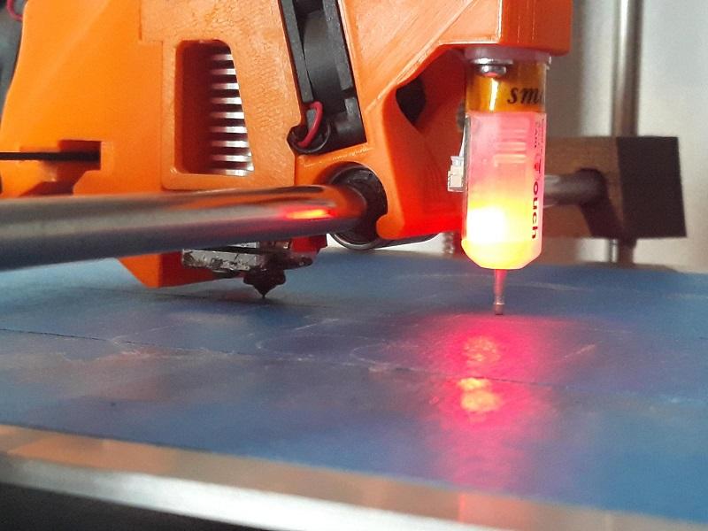

FAXE Posté(e) Mars 15, 2018 Partager Posté(e) Mars 15, 2018 (modifié) Merci ! Je l'ai téléchargé et ça marche. Par contre maintenant j'ai un autre problème... Mon BLtouch est encore trop long en position replié et ma buse trop loin du plateau. Je ne sais pas si je peux poncer la tige du capteur et régler l'offset Z ? Modifié (le) Mars 15, 2018 par FAXE Lien vers le commentaire Partager sur d’autres sites More sharing options...
Snakesrules Posté(e) Mars 15, 2018 Partager Posté(e) Mars 15, 2018 Bonjour, c'est bien le support de tête d'impression dont on parle au début de ce topic ? si oui, je ne vois que deux choses : soit ton corps de chauffe est mal positionné dans la tête et n'est pas à la bonne hauteur, soit ton capteur Bltouch est plus grand que la normale . C'est un vrai ou un clone ? Dans tous les cas je ne prendrais pas le risque de toucher à la tige mais plutôt de raboter quelques mm sur le support de tête la ou il se fixe pour perdre un peu de hauteur. Lien vers le commentaire Partager sur d’autres sites More sharing options...
FAXE Posté(e) Mars 15, 2018 Partager Posté(e) Mars 15, 2018 (modifié) Alors oui c'est un clone et c'est également la tête présente en début de topic. J'ai vu qu'il y avait une vis de réglage au-dessus du capteur. Lorsque je la dévisse la tige remonte. Par contre je ne sais pas si en faisant ça je dois modifier l'offset Modifié (le) Mars 15, 2018 par FAXE Lien vers le commentaire Partager sur d’autres sites More sharing options...
jagof Posté(e) Mars 15, 2018 Partager Posté(e) Mars 15, 2018 Il y a 2 heures, FAXE a dit : Alors oui c'est un clone et c'est également la tête présente en début de topic. J'ai vu qu'il y avait une vis de réglage au-dessus du capteur. Lorsque je la dévisse la tige remonte. Par contre je ne sais pas si en faisant ça je dois modifier l'offset La vis doit être a fleur du plastique du corps . Si tu modifie le réglage de la vis , il faudra surement corriger l'offset . Si après tout ça t'es encore trop bas , poncer la tige ne me parais pas être une bonne idée . Supprimer x mm sur le STL de la tête doit être mieux . Lien vers le commentaire Partager sur d’autres sites More sharing options...
FAXE Posté(e) Mars 15, 2018 Partager Posté(e) Mars 15, 2018 (modifié) La vis était serrée à fond dans le corps du capteur. C'est bien mieux maintenant, il ne me reste plus qu'à régler l'offset. Modifié (le) Mars 15, 2018 par FAXE Lien vers le commentaire Partager sur d’autres sites More sharing options...
