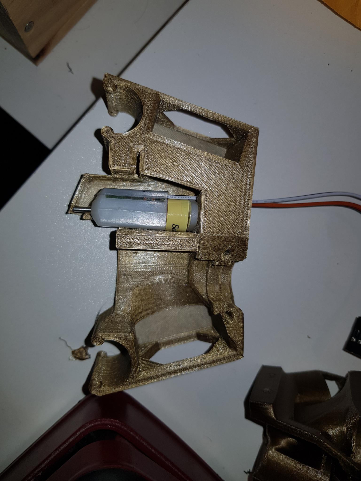

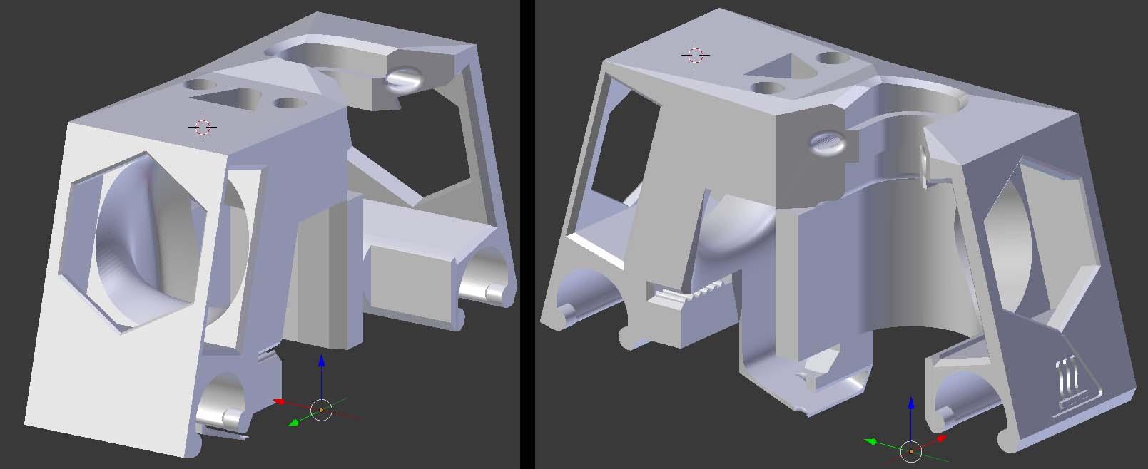

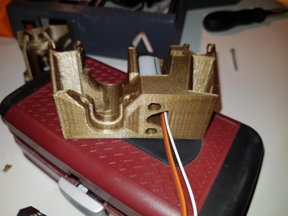

Je travail actuellement sur l'amélioration de la tête d'impression de la dagoma pour y intégrer le BLTouch. Histoire de niveler le plateau sur toute la surface. Si ça vous intéresse, après validation et essai je peux partager les fichiers et le marlin. :)
Voici le premier essai :
