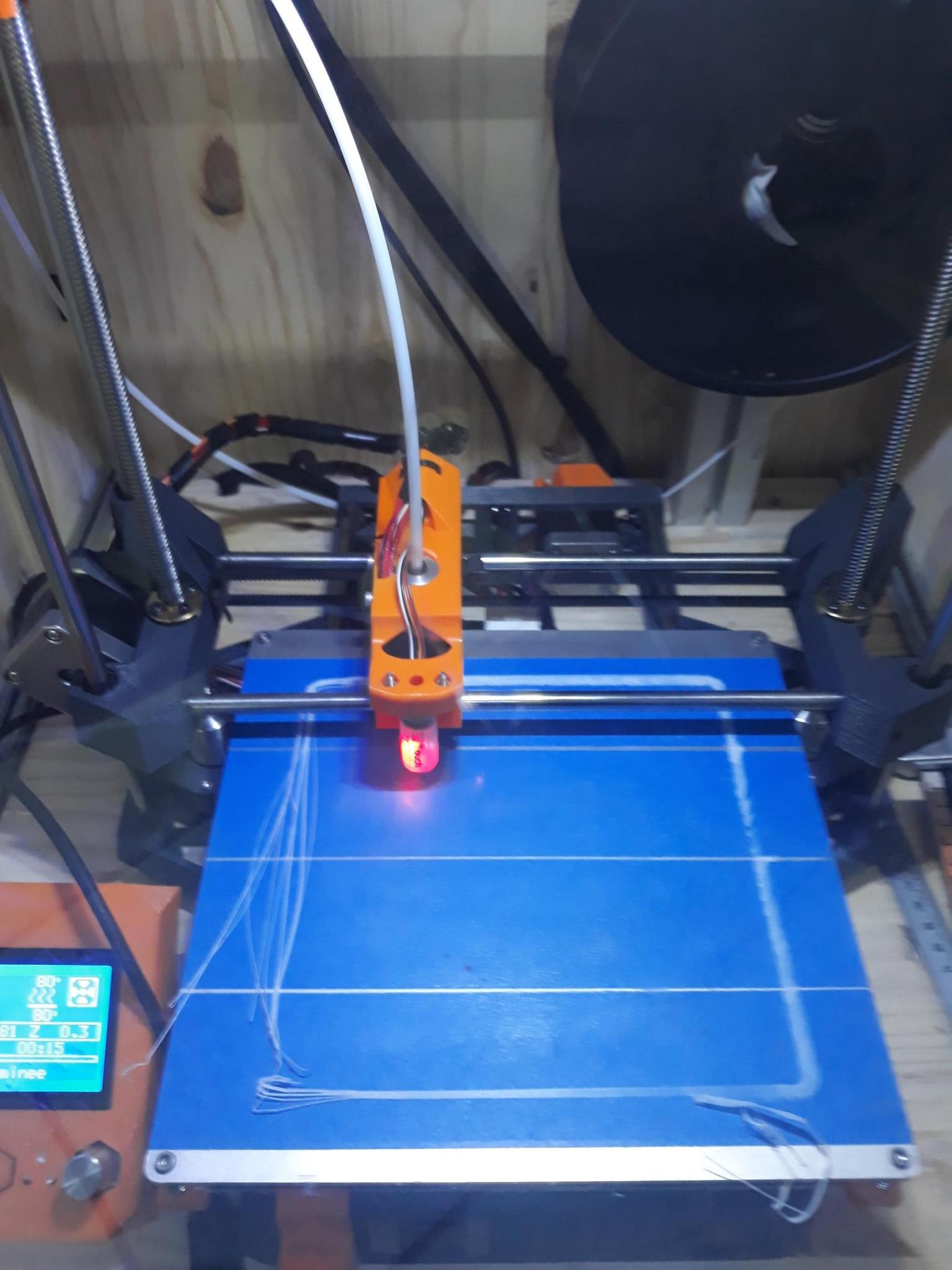

jagof Posté(e) Mars 19, 2018 Posté(e) Mars 19, 2018 Tu doit utiliser Repetier ou Pronterface . Dans la console tu tape G28 puis G29. A la fin il te donnera les mesure comme moi . Bilinear Leveling Grid: 0 1 2 0 -0.298 +0.108 +0.524 1 -0.474 -0.066 +0.269 2 -0.382 +0.007 +0.270 Il faut connecter l'imprimante au pc . Cela ne va pas résoudre ton problème , mais cela pourrais aider a comprendre ton plateau
Djdirtboy Posté(e) Mars 19, 2018 Posté(e) Mars 19, 2018 Il y a 9 heures, Gyverblaster a dit : T'as essayer de mettre une plaque verre ou miroir sur ton plateau? T'en a pour moins de 20 balles chez IKEA ou autre brico machin.... Si c'est toujours pareil, change les axes et les roulements ou reimprime les pièces de support x. Au vu du souci de plateau, positionne les à gauche et en horizontale. Les deux en face à face. Ça peut peut être aussi venir d'un point dur sur la cavalerie.. . Fait une chaîne si ce n'est pas le cas... Et garde patience, on vas le régler ton soucis.. Reste une dernière question.... Les subdivision du bed leveling sont activé dans ton Marlin? Hello, Pour éliminer le plus possible les causes matérielle j'ai: -Imprimer et installer le mod ultime. -Changer les supports de plateau. -Nettoyer et graisser les roulements (tous). -Mis une plaque de verre dépolie sur le MK3 Après ça, le problème est identiquement pareil, càd, limite du décollement à gauche et extrudeur qui claque à droite. J'ai essayé ensuite de jouer au niveau du type de palpation dans le marlin. Linéaire, Bi-linéaire et 3 points, même chose. G29 p3 v4 me donne ceci:Bilinear Leveling Grid: 0 1 2 0 -0.080 +0.012 +0.0541 -0.074 +0.026 +0.063 2 +0.014 +0.030 +0.046 Voilà où j'en suis actuellement. Je précise que je n'avais pas ce souci avec le capteur inductif d'origine
jagof Posté(e) Mars 19, 2018 Posté(e) Mars 19, 2018 T'a de très bonne mesure ! Limite sans g29 tu imprime sans problème . Tu as deja tenter de mettre volontairement ton plateau de traviole pour voire ce qui ce passe ?
Djdirtboy Posté(e) Mars 19, 2018 Posté(e) Mars 19, 2018 Oui c'est avec cette commande que je règle le niveau du plateau. Un G29 , un coup de tournevis, un homeXYZ, un g29, un coup de tournevis,... Et ainsi de suite jusqu'à avoir un bon résultat. C'est long mais c'est plus précis je trouve.
FAXE Posté(e) Mars 19, 2018 Posté(e) Mars 19, 2018 J'ai mis le plateau de traviole pour essayer et ça donne le même résultat
jagof Posté(e) Mars 19, 2018 Posté(e) Mars 19, 2018 il y a 31 minutes, FAXE a dit : J'ai mis le plateau de traviole pour essayer et ça donne le même résultat Ah . Et votre axe X il est comment ? Le chariot et a la même hauteur des 2 coté ? Par rapport au meuble sur le quelle l'imprimante est posé ?
FAXE Posté(e) Mars 19, 2018 Posté(e) Mars 19, 2018 Pareil à gauche et à droite. j'ai mesuré au pied à coulisse
jagof Posté(e) Mars 19, 2018 Posté(e) Mars 19, 2018 Perso j'ai mis mon pied a coulisse sur une barre de X Puis j'ai fait descendre la barre de profondeur jusqu'au plateau . les barre X sont "parallèle" au plateau .

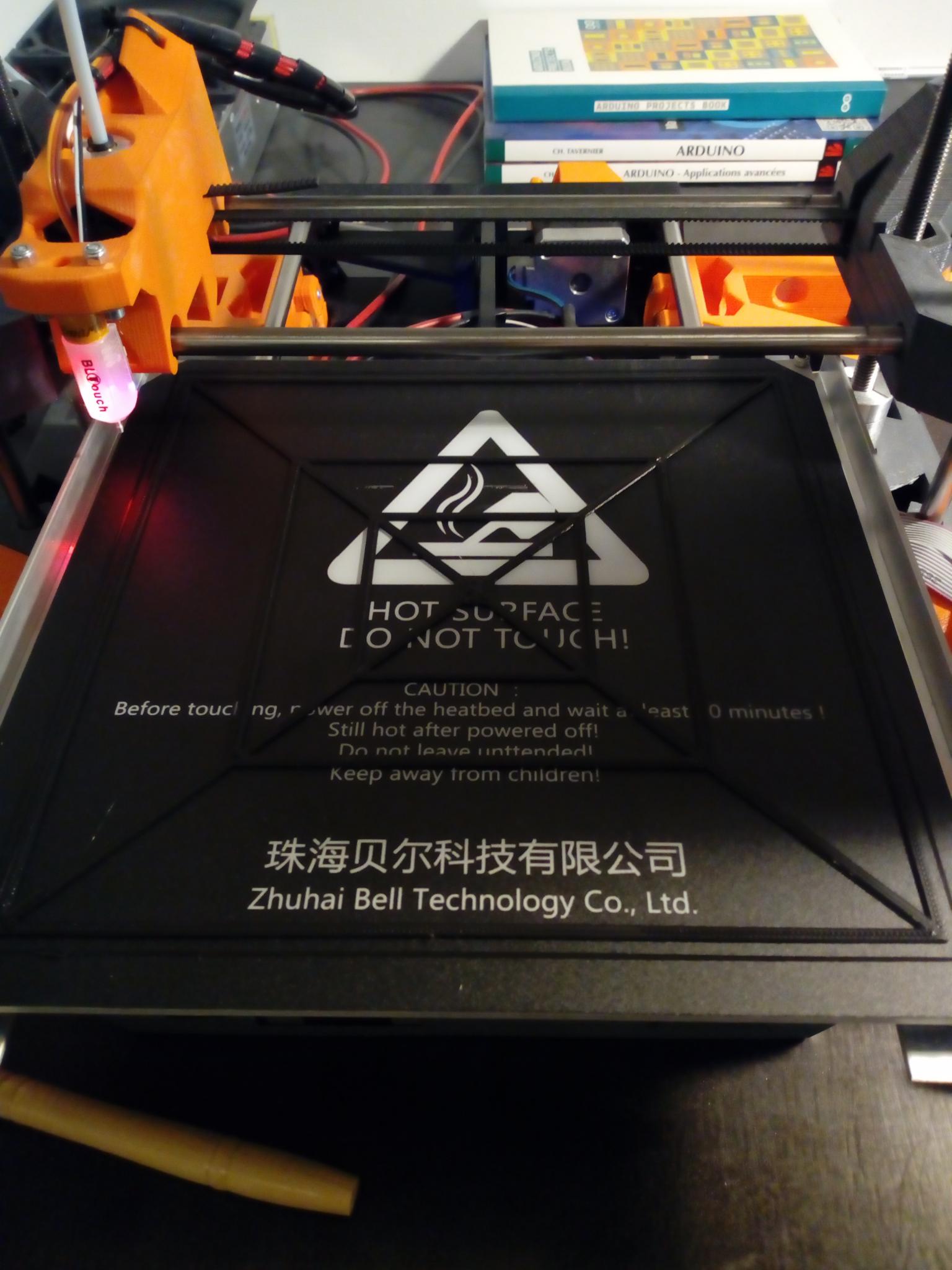

Jonathan_Pucel Posté(e) Mars 19, 2018 Posté(e) Mars 19, 2018 Serait possible que le problème vienne du bltouch lui même ?Si le problème n'existait pas avec l'ancien palpeur inductif et que c'est la seule chose qui diffère depuis c'est peut être une piste non ?Vu que le plateau de Djdirtboy est plutôt plan de base, n'y a t'il pas possibilité de faire un test d'impression en désactivant le bl touch pour voir ce que ça donne ?Je jete l'idée comme ça mais je suis très loin d'être compétent sur le sujet !Envoyé de mon ONEPLUS A3003 en utilisant Tapatalk

Steam Posté(e) Mars 20, 2018 Posté(e) Mars 20, 2018 Pour moi, si le souci devait être d'ordre mécanique, je ne vois que les 2 axes X qui se baladent dans leurs logements (trous coniques et légèrement oblong dans le sens de la hauteur). C'est pour cette raison que je veux monter la tête et surtout les chariots de Z122, où là les axes X devraient être maintenus sans jeu. Steam 1
FAXE Posté(e) Mars 20, 2018 Posté(e) Mars 20, 2018 (modifié) Voici mes valeurs: 3X3 15:46:53.963 : 0 1 2 15:46:53.963 : 0 +1.287 +0.423 -0.340 15:46:53.963 : 1 +0.671 +0.112 -0.455 15:46:53.963 : 2 +0.247 -0.121 -0.459 15:46:53.963 : X:169.00 Y:201.00 Z:5.57 E:0.00 Count X:13520 Y:16080 Z:2044 7X7 16:31:13.348 : 0 1 2 3 4 5 6 16:31:13.348 : 0 +0.701 +0.535 +0.286 +0.187 -0.023 -0.181 -0.351 16:31:13.348 : 1 +0.632 +0.515 +0.339 +0.154 +0.023 -0.186 -0.364 16:31:13.348 : 2 +0.512 +0.355 +0.199 +0.130 -0.015 -0.155 -0.298 16:31:13.348 : 3 +0.416 +0.296 +0.178 +0.094 -0.053 -0.161 -0.268 16:31:13.348 : 4 +0.315 +0.199 +0.134 +0.030 -0.019 -0.117 -0.227 16:31:13.348 : 5 +0.229 +0.158 +0.131 +0.059 -0.026 -0.068 -0.125 16:31:13.348 : 6 +0.141 +0.117 +0.006 +0.056 -0.010 -0.049 -0.073 Et le test de calibration qui suit: Ouch ! pas terrible Modifié (le) Mars 20, 2018 par FAXE

FAXE Posté(e) Mars 20, 2018 Posté(e) Mars 20, 2018 il y a une heure, Gyverblaster a dit : Essaye un truc... fait remonté d'un tour ta vis z de droite en manuel.... Au vu des écart que tu as, il y a peut être trop à compenser, du coup Marlin ne sais plus où il habite. Et après ajuste au plus près pour que ton bord droit soit à peu de chose près sur les même valeur de gauche Tien moi au jus J'ai suivi ton conseil et fais pas mal de G28/G29 pour avoir ces réglages : 20:28:50.945 : Bilinear Leveling Grid: 20:28:50.945 : 0 1 2 3 4 5 6 20:28:50.945 : 0 +2.379 +2.374 +2.355 +2.334 +2.340 +2.335 +2.321 20:28:50.945 : 1 +2.369 +2.347 +2.312 +2.323 +2.309 +2.326 +2.296 20:28:50.945 : 2 +2.355 +2.298 +2.299 +2.279 +2.284 +2.276 +2.289 20:28:50.945 : 3 +2.311 +2.307 +2.330 +2.306 +2.281 +2.289 +2.285 20:28:50.945 : 4 +2.313 +2.300 +2.292 +2.266 +2.279 +2.273 +2.286 20:28:50.945 : 5 +2.338 +2.318 +2.330 +2.331 +2.321 +2.348 +2.319 20:28:50.945 : 6 +2.368 +2.350 +2.368 +2.348 +2.365 +2.372 +2.369 20:28:50.945 : X:165.00 Y:199.00 Z:5.12 E:0.00 Count X:13200 Y:15920 Z:2997 Je vais tenter de faire une impression et je vous tiens au courant.

FAXE Posté(e) Mars 20, 2018 Posté(e) Mars 20, 2018 (modifié) Alors c'est mieux. Mais c'est toujours trop écrasé à droite. Pourtant voici les résultats du bed leveling 20:53:39.720 : Bilinear Leveling Grid: 20:53:39.720 : 0 1 2 3 4 5 6 20:53:39.720 : 0 +0.109 +0.122 +0.083 +0.073 +0.059 +0.177 +0.120 20:53:39.720 : 1 +0.093 +0.069 +0.061 +0.055 +0.018 +0.132 +0.111 20:53:39.720 : 2 +0.057 +0.065 +0.036 +0.001 +0.007 +0.083 +0.061 20:53:39.720 : 3 +0.090 +0.069 +0.024 +0.030 +0.006 +0.130 +0.073 20:53:39.720 : 4 +0.041 +0.039 +0.022 -0.000 -0.003 +0.124 +0.105 20:53:39.720 : 5 +0.071 +0.077 +0.073 +0.059 +0.072 +0.104 +0.136 20:53:39.720 : 6 +0.084 +0.072 +0.071 +0.103 +0.082 +0.129 +0.150 20:53:39.720 : X:165.00 Y:199.00 Z:5.11 E:0.00 Count X:13200 Y:15920 Z:2105 Je comprend pas , il n'y a quasiment plus rien à compenser mais il écrase quand même la partie de droite (d'ailleurs pourquoi toujours se côté là ???) Est-ce que la compensation se fait ? --> Oui je vois les moteurs de X tourner lorsque la première couche s'imprime Faire passer le bed leveling de 3X3 à 7X7 améliore-t'il quelque chose --> Non Envoie de la commande M502 --> Pas d'amélioration Flashage de la carte avec Marlin 1.1.8 --> Pas d'amélioration J'ai entièrement démonté Z et X puis tout remonté pour voir où il pouvait y avoir un problème mais là je ne vois pas. Pensez vous que la vis de réglage du BLtouch peut être en cause ? Modifié (le) Mars 21, 2018 par FAXE
Gyverblaster Posté(e) Mars 21, 2018 Auteur Posté(e) Mars 21, 2018 Il y a 7 heures, FAXE a dit : Alors c'est mieux. Mais c'est toujours trop écrasé à droite. J'utilise Cura3.2 Peux tu m'envoyer ton ficher gcode stp?
Djdirtboy Posté(e) Mars 21, 2018 Posté(e) Mars 21, 2018 Il y a 9 heures, FAXE a dit : [...] Je comprend pas , il n'y a quasiment plus rien à compenser mais il écrase quand même la partie de droite (d'ailleurs pourquoi toujours se côté là ???) Pensez vous que la vis de réglage du BLtouch peut être en cause ? C'est bien là le souci, c'est écrasé à droite chez tous ceux qui on ce "bug" et pas l'inverse.Même sur github de marlin, c'est le même côté qui s'écrase. Vu le nombre de personnes touchées je pense de plus en plus à un bug de la 1.1.8. Pour la vis, je n'y crois pas trop.
