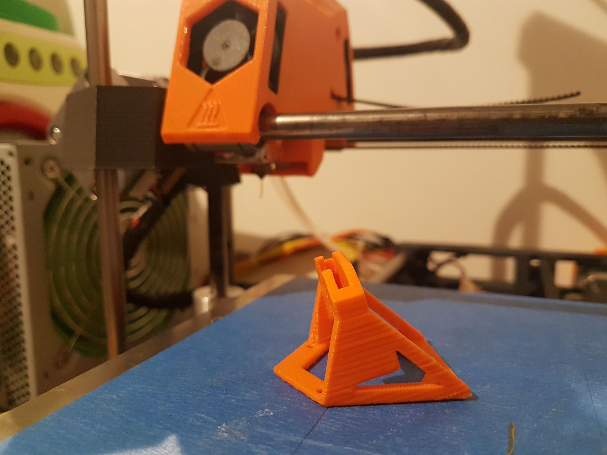

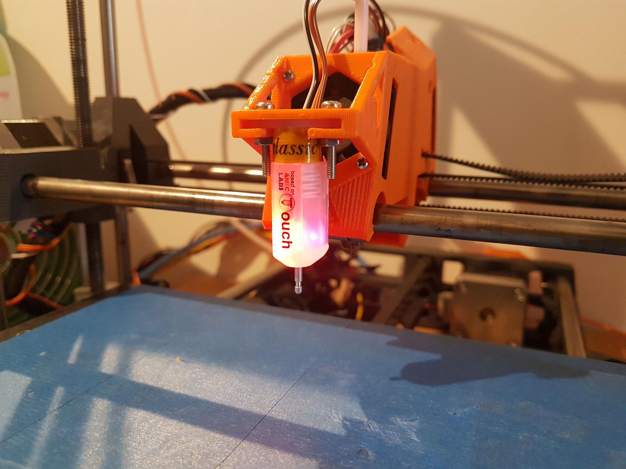

Super post, grâce à vous j'ai pu installer mon bltouch sans le moindre problème, instructions suivis à la lettre.
Fini les problèmes d'offset toute les 2 impression.
Merci pour les firmwares, schémas et la tête d'impression de LeBress qui ma servi à adapté le bltouch sur la tete d'origine (la flemme de tout reimprimer)
Modifié (le) par Samcha
  • Haha 1
Wahou !   Super travaille, tu as carrément redévelopper une nouvelle patte !
Modifié (le) par jagof
Il y a 23 heures, Samcha a dit :
un partage de stl serait t il possible ou pas du tout
@jonathan70
Pas de problème pour le stl.
J'ai légèrement retouché la forme de la pièce depuis mon impression mais rien de transcendant. Je l'ai imprimé avec des supports au niveau du plateau, normalement la pièce est déjà orienté mais à vérifier (je me suis fais avoir la 1er fois).
Support BLTOUCH v1.1.STL
Je te conseil d'abord de positionner le support avec 2/3 point de colle et de le tester avant de le viser

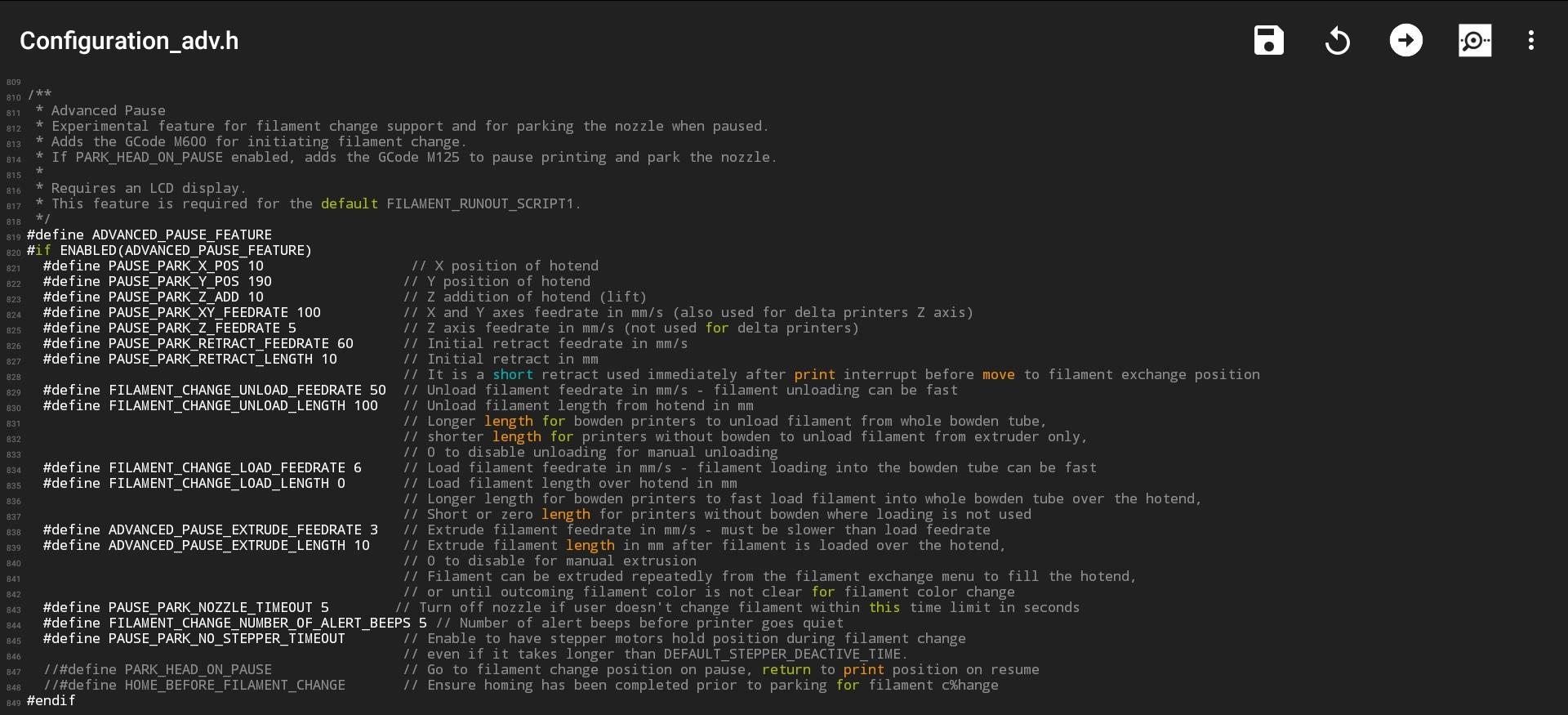

Essaye ca et reviens vers moi pour les modifs et ajustement que tu veux...
Merci @Gyverblaster,
La solution était bien là, et en dé-commentant la ligne //#define PARK_HEAD_ON_PAUSE (l'avant dernière ligne avant le #endif sur la capture d'écran de Gyverblaster) on trouve une fonction "Pause" digne de ce nom, enfin pour moi, c'est à dire que lorsque l'on fait "Interrompre Impression", la tête se soulève, se met en position "parking"* et l'on peut vérifier l'objet ou insérer une pièce dans l'objet, puis reprendre l'impression.
* Je n'ai pas trouver la position "parking" mais en faisant le test, la tête se positionne à gauche et à l'arrière, c'est à dire que le plateau est en position avancé (comme un home).
Par contre la capture d'écran ne correspond pas au "advanced pause" que j'ai dans mon marlin 1.1.8 :
Steam

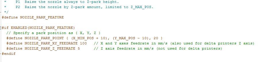

Edit : pour la position "parking" je pense avoir trouvé, c'est dans configuration.h et il faut chercher NOZZLE_PARK_FEATURE dans la rubrique "Additional Features"
enfin, je pense que c'est cela ...
Modifié (le) par Steam
Effectivement, c'est celle du 1.1.6... mais il fallait que tu ai les valeurs de commande.....
Et c'est tout ce que j'avait sous la main.
Ça fonctionne comme tu veux? C'est perfectible?
Je n'ai rien changé dans les valeurs. Pour ce qui est de rendre perfectible, le fait de dé-commenter le Define PARK_HEAD_ON_PAUSE est pour moi un plus, car on obtient une fonction pause ("interrompre impression" dans le menu) vraiment utile. Il faudrait que j'essaye si j'ai le même résultat avec le ligne commentée pour vérifier que c'est bien cette ligne qui active le "parking" de la tête lors d'une pause.
