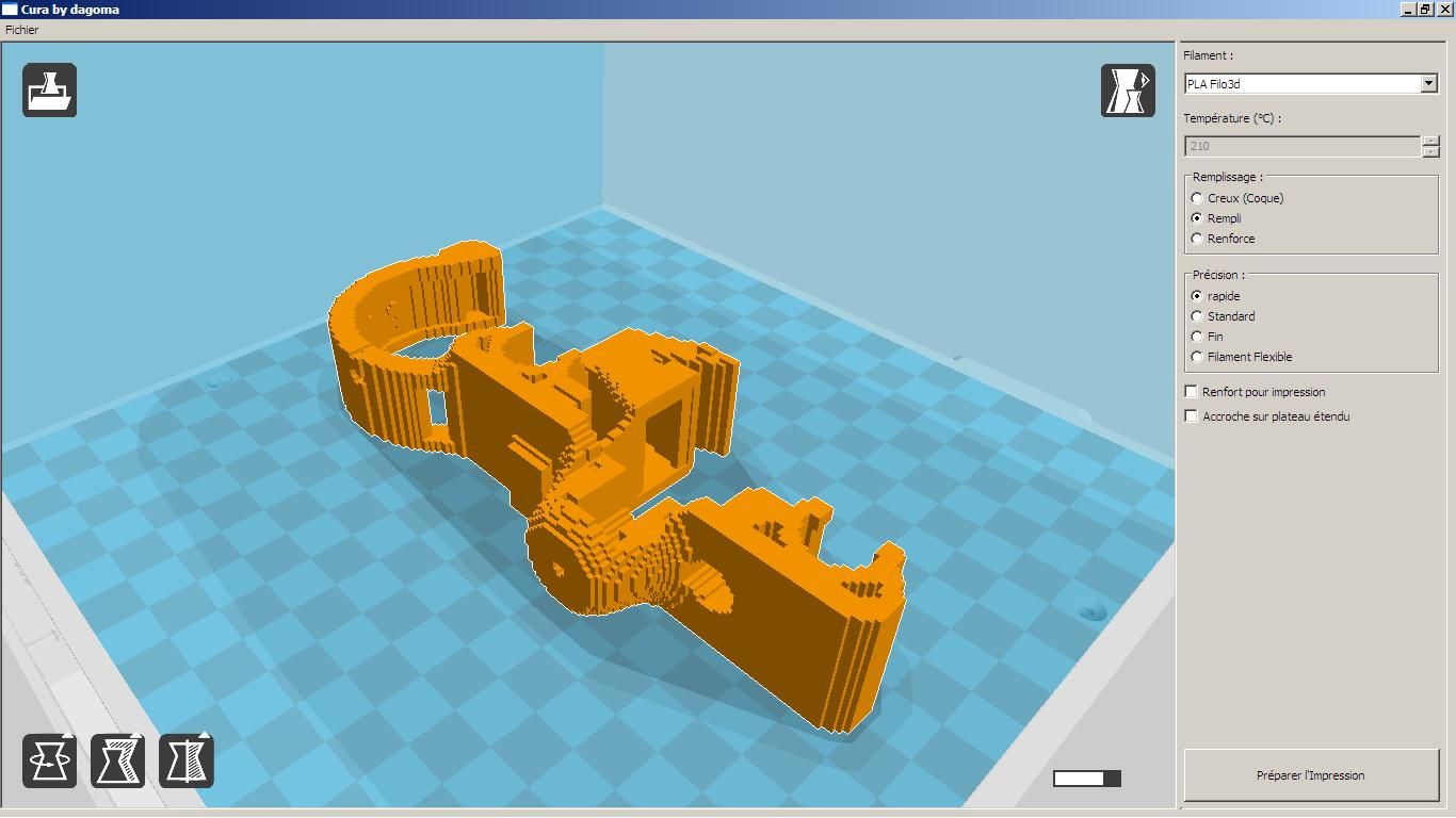

PoLoMoD Posté(e) Novembre 25, 2015 Posté(e) Novembre 25, 2015 Il y a 2 heures, Ekim a dit : @PoLoMoD je fais un hybride , regarde et verifie si ca vas pour ta tete d impression :) Hybride Tete.stl Merci mais petit problème avec ton STL ^^

plumcake Posté(e) Novembre 25, 2015 Posté(e) Novembre 25, 2015 à l’instant, PoLoMoD a dit : en S1 STEP ? Ha pas cool pour la S1, j'ai pas la bonne modélisation pour toi : Sinon STEP = format d'export de fichier 3d, en volumique donc plein de matière et tout beau comme tu l'as modéliser, pas en surfacique avec tout plein des triangles que tu peux plus mesurer correctement (ou simplement) un diamètre... bon nombre de logiciel (comme solidworks et autre...) importe/exporte ce format là... Si tu cherche une passerelle pour convertir en STL, il y a Freecad en open source gratos qui ouvre du .stp et exporte en .stl, je viens de tester...
PoLoMoD Posté(e) Novembre 25, 2015 Posté(e) Novembre 25, 2015 Le STL ne vient pas de moi . c'est @Ekim qui l'a modifié . Moi je modélise ou modifie avec SketchUp . Mais pour le support de tête E3D avec capteur, il ne veut pas l'importer
Tircown Posté(e) Novembre 25, 2015 Posté(e) Novembre 25, 2015 Ben quoi c'est un support dans le plus pur style Minecraft. 1
