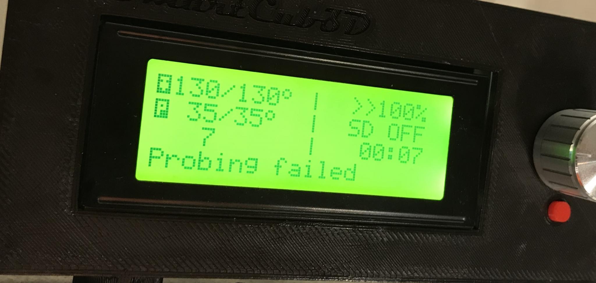

Je viens de l'installer.
Merci @biostrike pour le travail.
Pour avoir trifouiller un peu le Marlin, je sais combien c'est galère de faire un menu personnalisé 9_9.
Sympa d'avoir mis l'option bluetooth; ça marche, mais tu as changé des paramètres au niveau du buffer de la carte?
Je te demande ça, parce que pour l'avoir mis sur mon imprimante, j'ai remarqué que sur certaines impressions, ça a tendance à saccader de façon imperceptible les déplacements de la tête.
Sinon, j'ai toujours l'option PARK_HEAD_ON_PAUSE qui bug chez moi . Quand on met l'impression en pause quoi.
J'avais essayé cette option sur la 1.1.4 et 1.1.5. Sur ta version, c'est toujours pareil.
J'ai bien l'impression qui se stoppe -> après quelques secondes, la tête qui vient se mettre en parking -> la régulation de la température qui se met en marche pour atteindre les 200°->
Et puis là ça déconne: pas de message me demandant d'appuyer sur le bouton pour reprendre l'impression.
-> ensuite mise en sécurité avec coupure de la chauffe (ça c'est normal)
Plus qu'à redémarrer l'imprimante

La carte Bluetooth doit être configuré en 115200.

PARK_HEAD_ON_PAUSE : tu parles de la commande M601 ?
PARK_HEAD_ON_PAUSE, c'est l'option dans le Marlin (dans le Configuration_adv.h, je crois)
C'est ce qui se produit si je demande une pause de l’impression depuis le menu.

Ok, je vois. Pas de problème de fonctionnement de mon coté.
Contrôle le câblage de ta thermistance, tu dois avoir un mauvais contact qui perturbe le process de chauffe.
Ok, je regarderai ça.
J'ai pas remarqué de problèmes de T° lors d'une impression pourtant :|
Je vais pas voir trop le tps tout de suite, mais dès que je m'y penche, je te demanderai de l'aide au besoin

Peut-être lors de la mise en parking ça tire sur le faisceau et provoque un mauvais contact. Il n'y a pas de raison que ça ne  fonctionne pas. ;)
