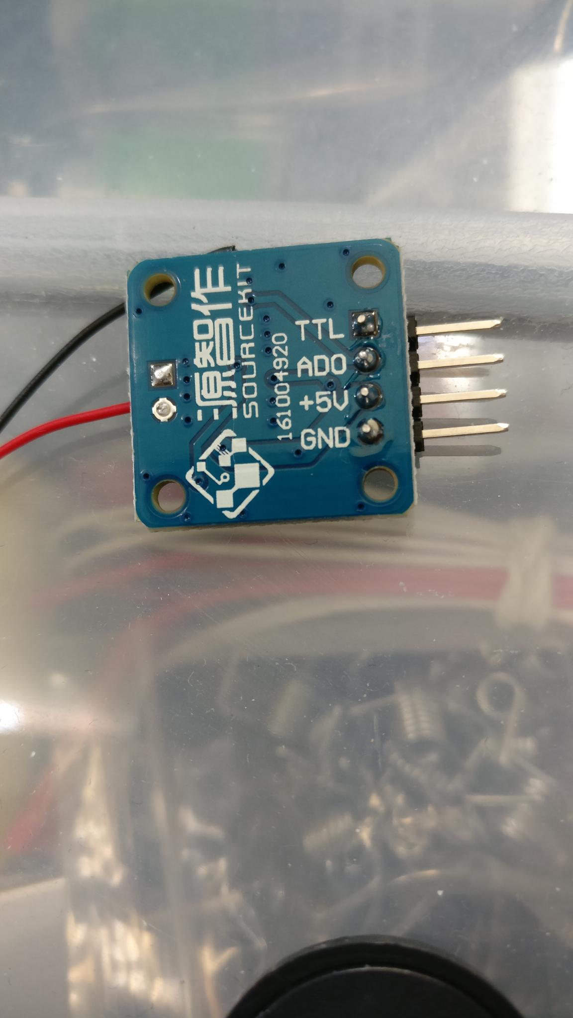

Murdock Posté(e) Novembre 3, 2017 Auteur Partager Posté(e) Novembre 3, 2017 Le 28/10/2017 at 16:56, Maxtor a dit : @Murdock si tu veut test je t'envoi une carte par la poste avec un piedzo ta juste a souder (par contre j'ai des carte compatible arduino je c'est pas si sa passe sur la carte de la mega Ca peut être intéressant ... Tu le branche sur quoi comme type de pin sur ton arduino analogique, digital ? Lien vers le commentaire Partager sur d’autres sites More sharing options...
Maxtor Posté(e) Novembre 3, 2017 Partager Posté(e) Novembre 3, 2017 il y a 1 minute, Murdock a dit : Ca peut être intéressant ... Tu le branche sur quoi comme type de pin sur ton arduino analogique, digital ? Alors sur la Smoothieboards c'est comme un endstop en 5v sur aduino je connais pas.. donne par mp ton adresse je t'envoi une lettre. la carte en photo Lien vers le commentaire Partager sur d’autres sites More sharing options...
thsrp Posté(e) Novembre 3, 2017 Partager Posté(e) Novembre 3, 2017 Il y a 2 heures, Maxtor a dit : Alors sur la Smoothieboards c'est comme un endstop en 5v sur aduino je connais pas.. donne par mp ton adresse je t'envoi une lettre. la carte en photo Pas tout compris... Tu peux nous dire ce que fait cette petite carte? merci Lien vers le commentaire Partager sur d’autres sites More sharing options...
Maxtor Posté(e) Novembre 3, 2017 Partager Posté(e) Novembre 3, 2017 la carte gère les piedzo pour l'auto level look Lien vers le commentaire Partager sur d’autres sites More sharing options...

thsrp Posté(e) Novembre 3, 2017 Partager Posté(e) Novembre 3, 2017 (modifié) @Maxtor Oui merci pour ta reponse mais en fait c'est quoi comme technologie? Il faut rajouter une carte? D'après ce que je vois on met des récepteurs sous le bed et plus de capteurs sur la tete?? Ca fonctionne avec une vitre? Merci Modifié (le) Novembre 3, 2017 par thsrp Lien vers le commentaire Partager sur d’autres sites More sharing options...
Invité Posté(e) Novembre 3, 2017 Partager Posté(e) Novembre 3, 2017 Ce système capte les vibrations donc dès qu'il y a un contact de la tête sur le plateau la vibration déclenche le capteur Lien vers le commentaire Partager sur d’autres sites More sharing options...
Maxtor Posté(e) Novembre 3, 2017 Partager Posté(e) Novembre 3, 2017 Alors @db42 Oui moi j'ai installer le piedzo dans la tète direct. @thsrp c'est un capteur en gros de choque on est pas obliger de les mettre sous verre Lien vers le commentaire Partager sur d’autres sites More sharing options...

Maxtor Posté(e) Novembre 3, 2017 Partager Posté(e) Novembre 3, 2017 (modifié) il y a 15 minutes, thsrp a dit : Excuse moi mais rien compris... Sur la video on ne voit rien sur la tete , tu dis l'avoir installer dans la tete ????? Sinon pas compris non plus pour les capteurs ça s'installe ou ? sous le bed non? Si on met une vitre sur le bed , ça fonctionne? je te fait une petit video 10min voila je Upload Modifié (le) Novembre 3, 2017 par Maxtor Lien vers le commentaire Partager sur d’autres sites More sharing options...

thsrp Posté(e) Novembre 3, 2017 Partager Posté(e) Novembre 3, 2017 (modifié) Merci, donc toi il n'y a pas de capteur sous le bed uniquement un capteur incorporé sur le haut de la hot end ... Capteur relié à une petite carte qui elle meme est reliée à la carte mère au niveau d'une entrée endstop... Modifié (le) Novembre 3, 2017 par thsrp Lien vers le commentaire Partager sur d’autres sites More sharing options...
Maxtor Posté(e) Novembre 3, 2017 Partager Posté(e) Novembre 3, 2017 il y a 1 minute, thsrp a dit : Merci, donc toi il n'y a pas de capteur sous le bed uniquement un capteur incorporé sur le haut de la hot end ... Oui c'est la meilleur solution Lien vers le commentaire Partager sur d’autres sites More sharing options...
thsrp Posté(e) Novembre 3, 2017 Partager Posté(e) Novembre 3, 2017 (modifié) Ok et merci , c'est soit l'un (dans la tete) ou soit l'autre (sous le bed)... et dans les deux cas il n'y a plus d'offset entre le capteur et la buse... Intéressant pour la simplicité de la chose... Je ne sais pas si on gagne en précision ou pas en revanche... D'autre part le branchement au niveau d'un simple endstop lui aussi est simple , il doit y a voir une petite intervention dans le marlin mais peut être pas grand chose... A voir... Modifié (le) Novembre 3, 2017 par thsrp Lien vers le commentaire Partager sur d’autres sites More sharing options...
