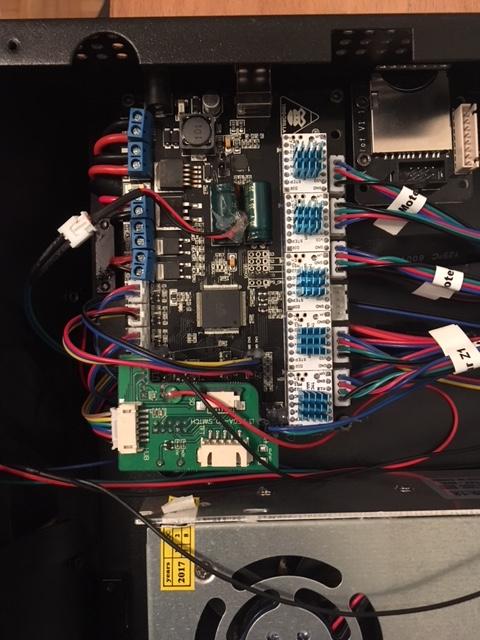

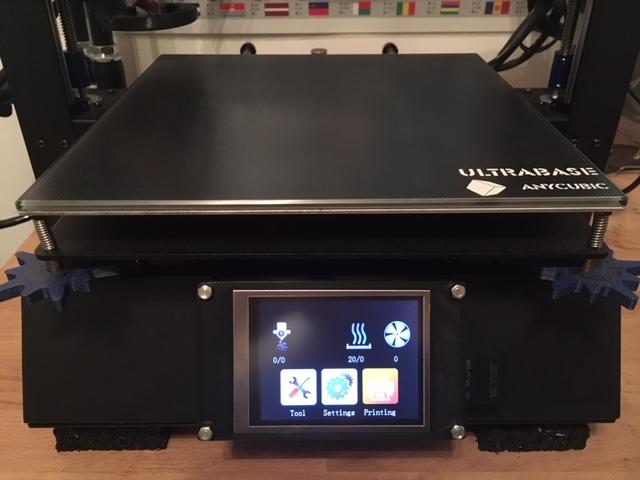

popene Posté(e) Janvier 29, 2018 Partager Posté(e) Janvier 29, 2018 C'est bon j'ai réussi, l'écran MKS est fonctionnel, par contre la temp de la hotend ne s'affiche pas, je verrais demain... J'en ai quand meme chier avec ces petites soudures... mais content de moi à la fin Lien vers le commentaire Partager sur d’autres sites More sharing options...
popene Posté(e) Janvier 30, 2018 Partager Posté(e) Janvier 30, 2018 une idée du pourquoi ma temp hotend ne marche plus? j'ai vérifié tous les câblages pas de pb particulier Lien vers le commentaire Partager sur d’autres sites More sharing options...
stef_ladefense Posté(e) Janvier 30, 2018 Partager Posté(e) Janvier 30, 2018 reflash le firmware d'origine et rebranche l'écran anycubic, juste pour voir si ça viens du nouveau marlin + mks, ou pas Lien vers le commentaire Partager sur d’autres sites More sharing options...
popene Posté(e) Janvier 30, 2018 Partager Posté(e) Janvier 30, 2018 je vais essayer, j'ai pas encore mis le nouveau marlin mais juste flashé l'écran (mksFirware3.0.1) Lien vers le commentaire Partager sur d’autres sites More sharing options...
thsrp Posté(e) Janvier 30, 2018 Partager Posté(e) Janvier 30, 2018 Vu que tu as bricolé ta carte mere pour faire tout çà vérifie aussi si le connecteur de la thermistance est bien remis et si il est au bon endroit ,sur la photo il semble etre remis...mais... Lien vers le commentaire Partager sur d’autres sites More sharing options...
popene Posté(e) Janvier 30, 2018 Partager Posté(e) Janvier 30, 2018 je suis dessus, j'ai tout redémonté, en effet, je règle ca avant de passer à la suite. Lien vers le commentaire Partager sur d’autres sites More sharing options...
stef_ladefense Posté(e) Janvier 30, 2018 Partager Posté(e) Janvier 30, 2018 Il y a 2 heures, popene a dit : je vais essayer, j'ai pas encore mis le nouveau marlin mais juste flashé l'écran (mksFirware3.0.1) alors flash le marlin de Murdock et on verra après ! car je doute que celui d'origine envoi bien toute les infos et surtout dans le bon format pour l'écran mks !!! faut pas faire de mix ! c'est soit écran ET firmware d'origine soit écran mks ET firmware de Murdock Lien vers le commentaire Partager sur d’autres sites More sharing options...

popene Posté(e) Février 2, 2018 Partager Posté(e) Février 2, 2018 (modifié) Merci à vous, en effet tout le reste fonctionne donc avant de m’attaquer à la modif de Firmware il faut que je règle ça . Bon avec une autre sonde, ça ne marche pas non plus donc c’est pas la sonde, par contre après j’ai du mal à identifier aussi bien sur le côté que sur la carte où est branché la sonde si vous pouvez m’aider le seul écart au tuto de Murdock est la récupération du 5V pour l’ecran sur la carte fille (voir photo) car j’ai pas réussi à régler mon LM2596 en tournant la petite visp (surement défectueux), est ce que ça peut venir de la? Modifié (le) Février 2, 2018 par popene Lien vers le commentaire Partager sur d’autres sites More sharing options...
thsrp Posté(e) Février 2, 2018 Partager Posté(e) Février 2, 2018 (modifié) De tète c'est T0 ou T1 (je ne sais plus qui est pour la hot end et pour le bed...Je pense que c'est TO et elle passe par la carte fille et vient s'enficher sur les connecteurs "temperature sensor" qui se situent en bas e la carte fille tout a coté du driver du moteur E1 (qui sert sur nos mégas au deuxième Z). Tu dois avoir 4 connecteurs les uns a coté des autres : T0,T1,T2,T3 seuls TO et T1 servent sur nos megas Pour le 5v moi je passe par l'adaptateur mais je sais que @oliv21 le prend directement sur la carte mere .. Pose lui la question... Mais si l'ecran fonctionne je ne pense pas que cela vient de là... Je serai toi je ferai une "continuité" au multimètre entre le connecteur de la tete d'impression jusqu'au connecteur T0 sur la carte mère Modifié (le) Février 2, 2018 par thsrp Lien vers le commentaire Partager sur d’autres sites More sharing options...
popene Posté(e) Février 2, 2018 Partager Posté(e) Février 2, 2018 Merci @thsrp, n effet j'avais un faux contact, cela fonctionne maintenant 1er partie de la mod faite, je passe au Firmware Lien vers le commentaire Partager sur d’autres sites More sharing options...

oliv21 Posté(e) Février 3, 2018 Partager Posté(e) Février 3, 2018 salut, Le 02/02/2018 at 15:05, thsrp a dit : Pour le 5v moi je passe par l'adaptateur mais je sais que @oliv21 le prend directement sur la carte mere .. Pose lui la question... Mais si l'ecran fonctionne je ne pense pas que cela vient de là... tout à fait, je me suis connecté sur le connecteur UART3 juste à côté de la carte fille justement, aucun problème à ce niveau pour ce qui me concerne Lien vers le commentaire Partager sur d’autres sites More sharing options...

popene Posté(e) Février 4, 2018 Partager Posté(e) Février 4, 2018 super merci, j'avais pas vu pour mon problème, honnêtement, je ne sais pas la carte s'était mis en mode "debug", un flashage a permis de remettre tout en ordre, j'avais juste oublié qu'on était obligé de démonter l'écran pour flasher la carte d'ou timeout à chaque fois. Lien vers le commentaire Partager sur d’autres sites More sharing options...
thsrp Posté(e) Février 4, 2018 Partager Posté(e) Février 4, 2018 (modifié) il y a 20 minutes, popene a dit : super merci, j'avais pas vu pour mon problème, honnêtement, je ne sais pas la carte s'était mis en mode "debug", un flashage a permis de remettre tout en ordre, j'avais juste oublié qu'on était obligé de démonter l'écran pour flasher la carte d'ou timeout à chaque fois. Je ne sais pas ce que tu as pris comme solution pour mettre l'ecran , mais moi j'ai 4 vis à retirer et j'accede a l'arrière de l'ecran , ce qui me prend 30 secondes... Pour le Wifi personne ici n'a encore tenté... d'autant plus que l'application pour androïde semble encore balbutiante et pas encore traduite (elle est en Chinois!!!!) ; j'ai comme l'impression que MKS n'y croit pas beaucoup ...? En tout cas nous te souhaitons tous je pense une BIENVENUE au club des "Anycubics Mega au Marlin libéré" ...!! Bons prints ! Modifié (le) Février 4, 2018 par thsrp Lien vers le commentaire Partager sur d’autres sites More sharing options...
