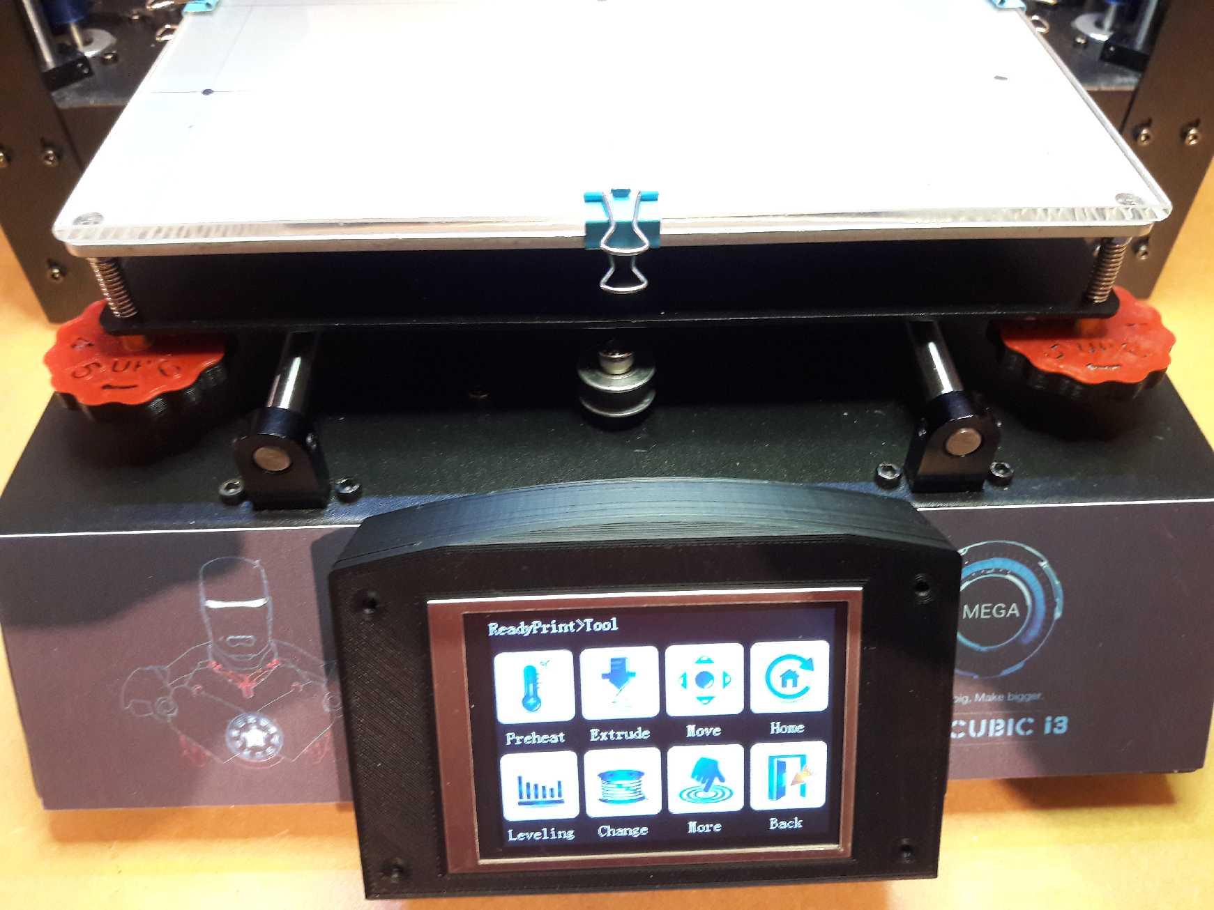

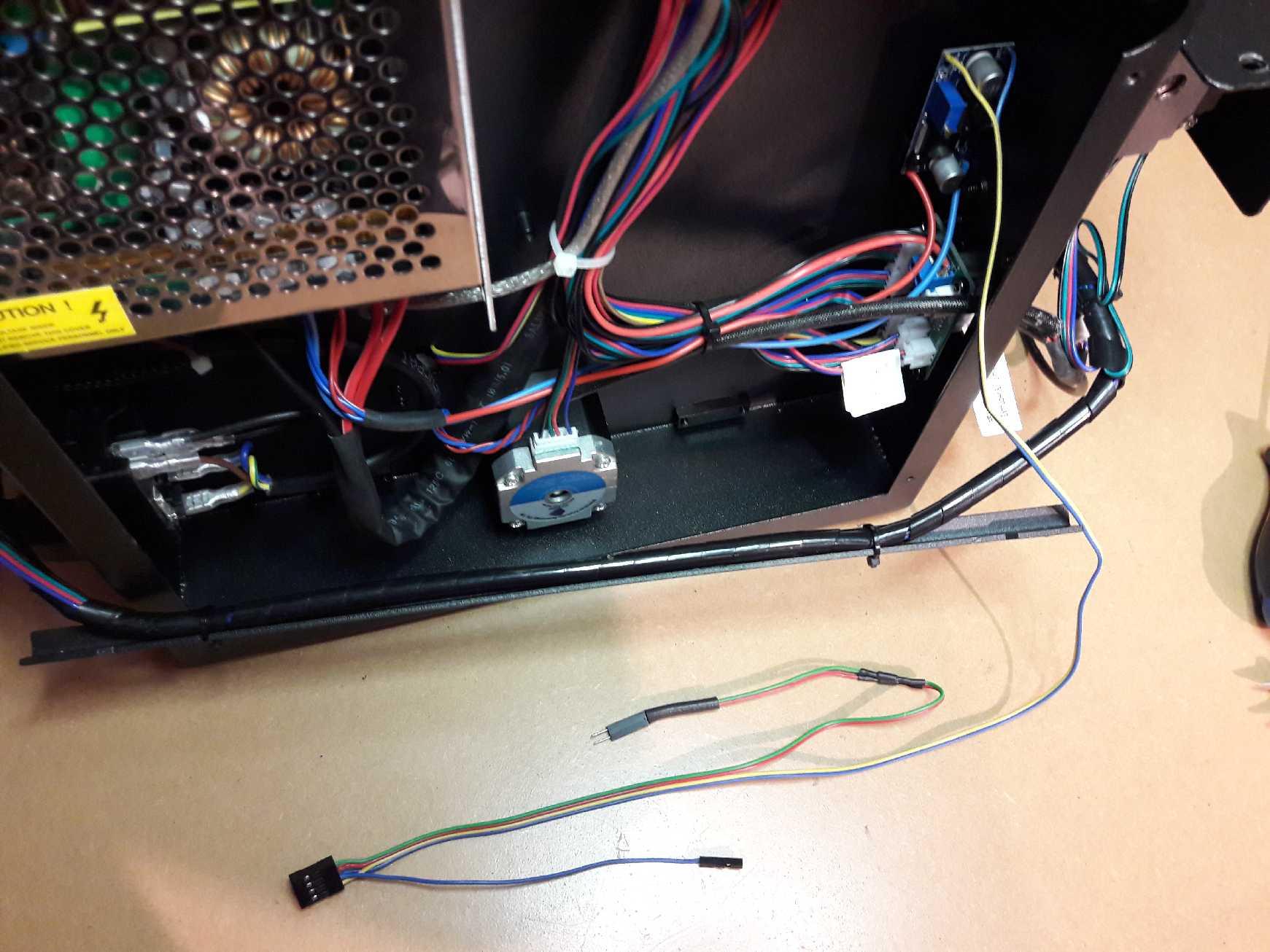

thsrp Posté(e) Novembre 5, 2017 Posté(e) Novembre 5, 2017 ET BIEN VOILA !!! c'est fait.... Ecran branché , fonctionne parfaitement , c'est magique et tres beau... la qualité de l'ecran et du "tactile" n'a rien à voir avec celui de nos Mega qui parait tres vintage à coté.... J'ai fait le changement en trois étapes ce qui permet de comprendre ce qui se passe en cas de panne... - Premièrement: Installation du module d'alimentation, réglage de la tension de sortie, puis démontage de la carte Trigorilla (impossible de souder en verticale ) et soudure des deux points de l'UART0 . A propos des soudures : avoir obligatoirement une panne ultra fine sinon vous allez a la cata... j'ai un fer a temperature reglable et avec 5 pannes différentes j'ai pris l'ultra fine Remontage de la carte. Fabrication du faisceaux , perso j'ai pris du cable en nappe cela fait un cablage plus propre (en revanche avec la nappe que j'avais le code couleur est un peu farfelu...bien noter les couleurs et les brochages) j'ai aussi pris un connecteur 8 broches pour l'ecran dont evidemment seule la rangée du bas est connectée mais cela simplifie pour l'avenir au cas ou il faille connecter d'autres broches... Voila je me suis arrêter là sans rien connecter la nappe étant connectée au 5V je l'ai protégée et j'ai refermé l'imprimante.... Deuxièmement: Verification que la machine fonctionne sans probleme malgré mes soudures sur la carte... Tout va bien donc j'éteins et j'ouvre a nouveau la bete... Demontage de l'ecran anycubic , installation du nouvel ecran et comme la nappe etait prete je la connecte a l'ecrant a l'uart0 de la trigorilla et ground de la trigorila. Je ferme l'imprimante , je mets le firmware de l'ecran dans la carte sd , j'allume et........... le "flashage" commence tout va bien et tout fonctionne...!! Troisièmement Je vais laisser la bete comme ça (24 ou 48h) avec son vieux firmware trigorilla poussiéreus et dépassé le temps de fouiller dans les menus de l'ecran et vais réimprimé la base du boitier en retirant un peu d'epaisseur (pour l'esthétique) et en creant deux trous dans le boitier et dans la façade , ce qui permetra de retirer le bandeau interieur et la bide de fixation... mais cela n'est vraiment pas obligatoire ce qu'a fait @Murdock est parfait... (il faut que j'envoie un Mp a Murdock pour avoir si possible le fichier 3D d'origine) Une fois tout cela fait je passerai à la dernière étape: dire "au revoir" au vieux firmware poussiéreux d'Anycubic et rentrer dans le firmware du reel et du futur (n'oublions pas que marlin va encore évoluer et qu'ainsi la Mega sera prête pour l'avenir)... mais quand ce sera fait je posterai sur l'autre topic tuto : "firmware marlin pour MKS TFT"

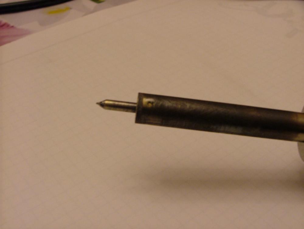

Tfou57 Posté(e) Novembre 5, 2017 Posté(e) Novembre 5, 2017 (modifié) Il y a 2 heures, thsrp a dit : A propos des soudures : avoir obligatoirement une panne ultra fine sinon vous allez a la cata... j'ai un fer a temperature reglable et avec 5 pannes différentes j'ai pris l'ultra fine Fécilitations pour ton avancement ! Je n'ai toujours pas reçu mon adapteur à découpage 12v en 5v qui a été préconisé par @Murdock "pointe ultra fine" : tu veux dire très pointue ? Tu crois que je pourrais arriver avec une panne diamètre 4mm en pointe mais assez courte (14mm) Puis-je aller au charbon avec un fer à souder Lidl bas de gamme ? Ton fer à souder était ainsi et réglable en intensité (ex 1 à 5) : tu as choisis la température de chauffe maximum pour la rapidité de la soudure ? Il y a 2 heures, thsrp a dit : Fabrication du faisceaux , perso j'ai pris du cable en nappe cela fait un cablage plus propre (en revanche avec la nappe que j'avais le code couleur est un peu farfelu...bien noter les couleurs et les brochages) j'ai aussi pris un connecteur 8 broches pour l'ecran dont evidemment seule la rangée du bas est connectée mais cela simplifie pour l'avenir au cas ou il faille connecter d'autres broches... Peux-tu à la prochaine ouverture de ton imprimante prendre une photo de la carte Trigorilla qui montre où tu t'es branché pour le Ground La nappe de l'écran MKS32 vient en lieu et place de la nappe de l'ancien écran ? Tu utilises tel quel le câble en nappe avec ces connecteurs 8 broches ? Tu nous parle d'un autre "connecteur 8 broches pour l'écran dont évidemment seule la rangée du bas est connectée " . Ta photo m'embrouille un peu l'esprit car je vois sur une de tes photos , le câblage spécial que @Murdock nous avait décrit avec un connecteur Dupont d'un côté. Tu as donc remplacé ce connecteur Dupont à 4 broches par un connecteur 8 broches pour un câble plat mais tu n'utilise que la rangée de pins la plus au bord de la carte MKS32 ? Tu as donc utilisé un autre câble que celui présent sur ta photo ? Il y a 2 heures, thsrp a dit : et vais réimprimé la base du boitier en retirant un peu d'epaisseur (pour l'esthétique) et en creant deux trous dans le boitier et dans la façade , ce qui permetra de retirer le bandeau interieur et la bide de fixation... Pourras tu nous communiquer le fichier 3D ou STL corrigé ou les deux . Cela permettrait d'adapter les trous de fixations à la tête de visserie disponible. Modifié (le) Novembre 5, 2017 par Tfou57
thsrp Posté(e) Novembre 5, 2017 Posté(e) Novembre 5, 2017 Oui j'ai mis le themostat du fer à 9 (echelle de 10) mais il faut etre tres rapide... De plus je bénéficie dune lampe loupe (vu mon gra,nd age...!!) Non je n'ai pas essayé de retourner completement la machine , etant donné que j'ai changé la carte trigorilla ily a un mois et demi et qu'a l'occasion j'avais étiqueté tous les cables donc pour moi cela ne représentait que 3 minutes pour tout debrancher et guere plus de 5 pour tout remettre en vérifaint 2 fois!!! Je mettrais le nouveau stl des que j'aurais fait la transformation j'attends la réponse de @Murdock Je viens de rallumer l'imprimante c'est BEAU !!! et bientôt le nouveau firmware.... Je vais conseiller à Murdock de publier sa Mega V3 Murdock edition sur le blog officiel de Anycubic (histoire de leur mettre un peu la honte....!!)

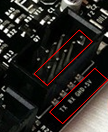

Tfou57 Posté(e) Novembre 5, 2017 Posté(e) Novembre 5, 2017 (modifié) Il y a 2 heures, thsrp a dit : Fabrication du faisceaux , perso j'ai pris du cable en nappe cela fait un cablage plus propre (en revanche avec la nappe que j'avais le code couleur est un peu farfelu...bien noter les couleurs et les brochages) j'ai aussi pris un connecteur 8 broches pour l'ecran dont evidemment seule la rangée du bas est connectée mais cela simplifie pour l'avenir au cas ou il faille connecter d'autres broches... Peux-tu à la prochaine ouverture de ton imprimante prendre une photo de la carte Trigorilla qui montre où tu t'es branché pour le Ground La nappe de l'écran MKS32 vient en lieu et place de la nappe de l'ancien écran ? Tu utilises tel quel le câble en nappe avec ces connecteurs 8 broches ? Tu nous parle d'un autre "connecteur 8 broches pour l'écran dont évidemment seule la rangée du bas est connectée " . Ta photo m'embrouille un peu l'esprit car je vois sur une de tes photos , le câblage spécial que @Murdock nous avait décrit avec un connecteur Dupont d'un côté. Tu as donc remplacé ce connecteur Dupont à 4 broches par un connecteur 8 broches pour un câble plat mais tu n'utilise que la rangée de pins la plus au bord de la carte MKS32 ? Tu as donc utilisé un autre câble que celui présent sur ta photo ? Modifié (le) Novembre 5, 2017 par Tfou57
Tfou57 Posté(e) Novembre 5, 2017 Posté(e) Novembre 5, 2017 il y a 6 minutes, thsrp a dit : Oui j'ai mis le themostat du fer à 9 (echelle de 10) mais il faut etre tres rapide... De plus je bénéficie dune lampe loupe (vu mon gra,nd age...!!) Ta panne "Ultra fine" était comment par rapport à la mienne ? plus longue? plus pointue ?
thsrp Posté(e) Novembre 5, 2017 Posté(e) Novembre 5, 2017 Non cela ne se voit pas peut etre mais c'est bien un connecteur 8 broches celui que tu viens de mettre sur la photo ..il y a 4 broches en haut et 4 broches en bas et j'ai bien evidement relié que les 4 broches du bas que tu as souligné sur ta photo... C'est un connecteur 8 broches Dupont que j'ai pris... des que j'ouvre la machine pour changer le boitier je prendrai une photo comme tu l'as demandé... "La nappe de l'écran MKS32 vient en lieu et place de la nappe de l'ancien écran ?" Ca en revanche je ne comprends pas ce que tu veux dire... J'ai peut etre un peu abusé en fetant ce soir la nouvelle Mega !!!!
thsrp Posté(e) Novembre 5, 2017 Posté(e) Novembre 5, 2017 il y a 4 minutes, Tfou57 a dit : Ta panne "Ultra fine" était comment par rapport à la mienne ? plus longue? plus pointue ? Je ferai aussi une photo du fer et de sa panne ... elle etait plus longue surtout

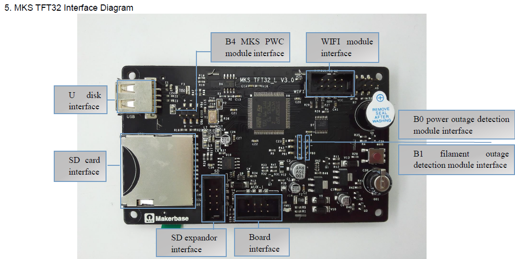

Tfou57 Posté(e) Novembre 5, 2017 Posté(e) Novembre 5, 2017 (modifié) il y a 26 minutes, thsrp a dit : "La nappe de l'écran MKS32 vient en lieu et place de la nappe de l'ancien écran ?" Ca en revanche je ne comprends pas ce que tu veux dire... J'ai peut etre un peu abusé en fetant ce soir la nouvelle Mega !!!! Incompréhensible ! , tu as 100% raison pour ta remarque et de fêter ta réalisation. A la tienne ! Tu as eu raison de fêter après les soudures , avant je pense que c'était vraiment déconseillé de prendre une remontant avant ! ( risque de goutte d'entre les 2 CMS et la catastrophe ! ) J'étais en cours d'édition ... quand tu as publié ta réponse en me coupant l'herbe sous les pieds Bref , en regardant à nouveau la carte écran MKS32 , je viens de comprendre que la seule connectique entre l'écran MKS32 et la Trigorilla sera les 4 pins du faiseau de @Murdock ( le câble équipé de connecteur 8 conducteurs à ces 2 bouts ne sert pas ) Peux tu me préciser où tu as branché le GND sur la carte Trigorilla ? Modifié (le) Novembre 5, 2017 par Tfou57
thsrp Posté(e) Novembre 5, 2017 Posté(e) Novembre 5, 2017 il y a 22 minutes, Tfou57 a dit : Incompréhensible ! , tu as 100% raison pour ta remarque et de fêter ta réalisation. A la tienne ! Tu as eu raison de fêter après les soudures , avant je pense que c'était vraiment déconseillé de prendre une remontant avant ! ( risque de goutte d'entre les 2 CMS et la catastrophe ! ) J'étais en cours d'édition ... quand tu as publié ta réponse en me coupant l'herbe sous les pieds Bref , en regardant à nouveau la carte écran MKS32 , je viens de comprendre que la seule connectique entre l'écran MKS32 et la Trigorilla sera les 4 pins du faiseau de @Murdock ( le câble équipé de connecteur 8 conducteurs à ces 2 bouts ne sert pas ) Peux tu me préciser où tu as branché le GND sur la carte Trigorilla ? Je ne sais plus mais comme je vais rouvrir bientôt la bête et faire quelques photos j'en profiterai pour te dire...mais tu verras en inspectant la carte qu' il y a plusieurs pins indiquées "GND" de libres sur la carte.. Oui sur le connecteur 8 broches que j'ai pluggé dans l'écran MKS ; il n'y a que la rangée du bas (4 broches) qui est utilisée

thsrp Posté(e) Novembre 11, 2017 Posté(e) Novembre 11, 2017 Bon aujourd'hui ou demain je "déplace" le detecteur de filament... C'est a dire qu'il ne sera plus connecté à la trigorilla mais à la prise dédiée sur l'ecran... Cela permettra quand je vais passer au marlin "nouveau" (c'est bientôt le beaujolais nouveau!)) de garder un detecteur de filament puisqu'il ne sera plus géré par la carte Trigorilla... Apparemment c'est très simple ...Je vous tient au courant...

thsrp Posté(e) Novembre 11, 2017 Posté(e) Novembre 11, 2017 @Tfou57 je ne comprends pas ta question ...?? Pour l'instant je suis passé au nouvel ecran MKS ... mais je suis toujours sous firmware Anycubic. La semaine prochaine je passerai au firmware "Murdock Edition"... !! (le dernier firmware marlin concocté pour la trigorilla par @Murdock) Sur ce firmware l'ami Murdock n'a pas implémenter le détecteur de filament pour plusieurs raisons... Il n'aime pas le détecteur de filament !!!! et d'autre part pourquoi passer du temps a l'implémenter alors qu'il y a cette fonction sur l'écran MKS... Donc libre a chacun de le connecter à l'écran ou pas....
