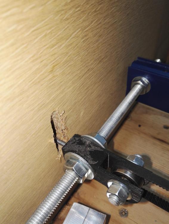

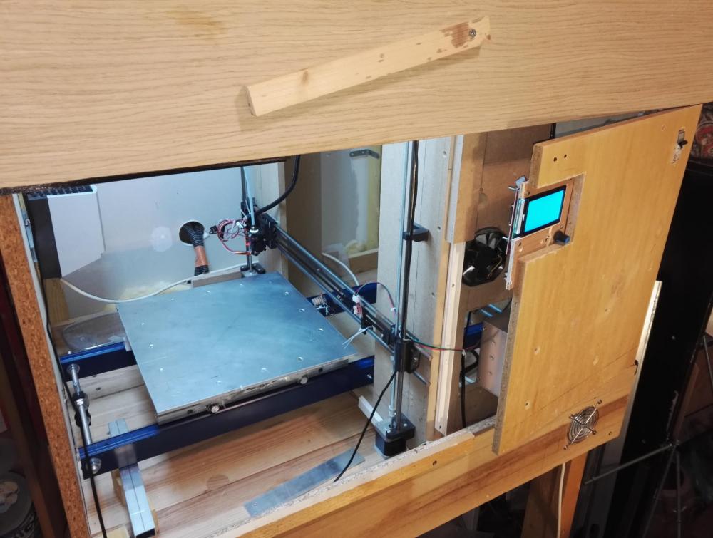

Bon voici une photo d'un peu plus loin
mise en place du Capteur de fin de course j'ai mit un papier pour évité le contacte avec l'alu
faudra que je fasse un support
IMG_20171228_150631.thumb.jpg.9373b9cc783c7b48759b48fd6a77ab11.jpgIMG_20171228_150640.thumb.jpg.2e04b9d4e679d9aa3b5658f2c774ab28.jpg
rail trop grand il a fallu attaquer le bois pour faire passer la vis de tension de la courroie
Faut refixer ma vitre maintenant

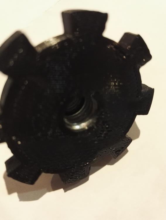

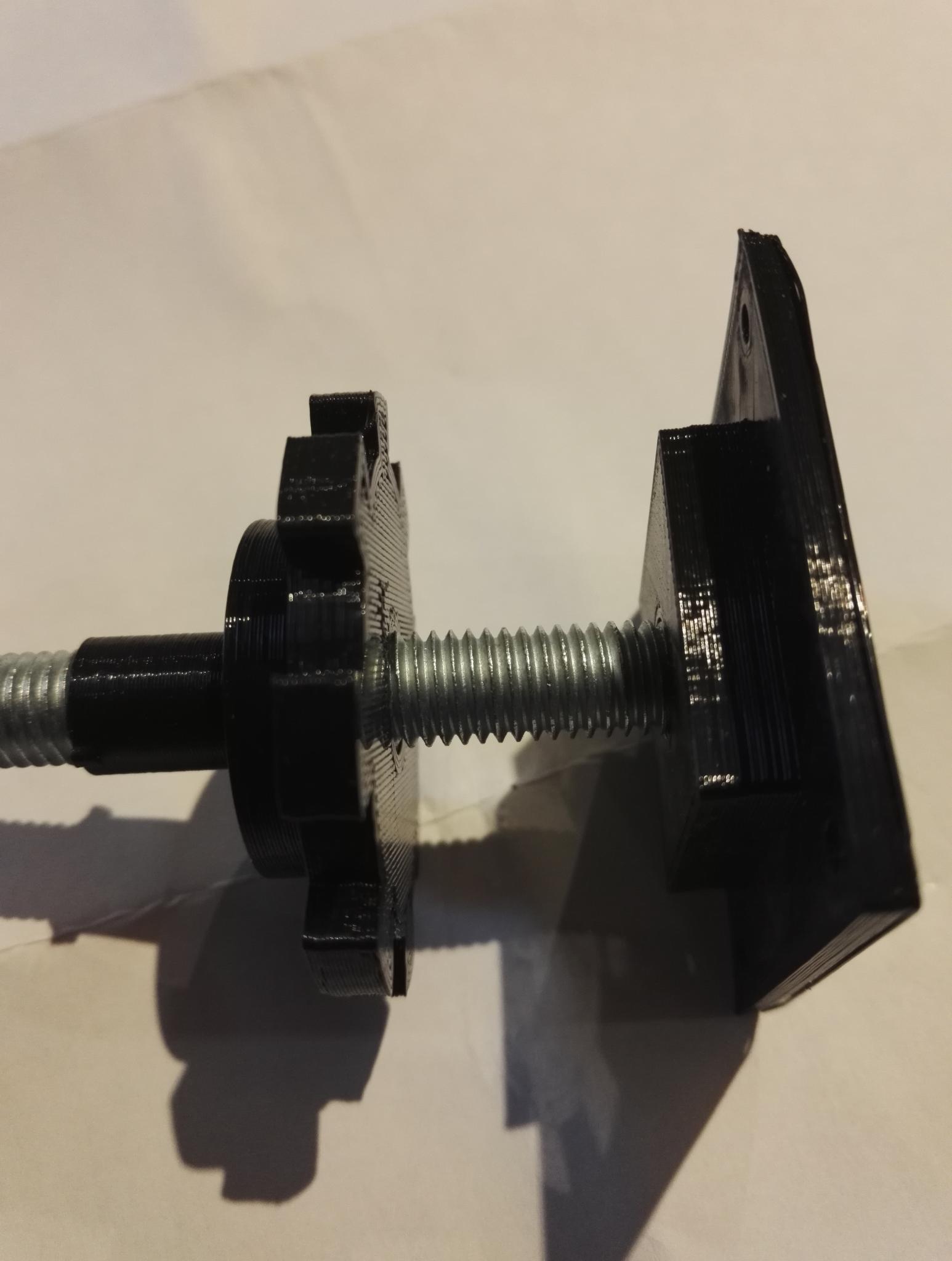

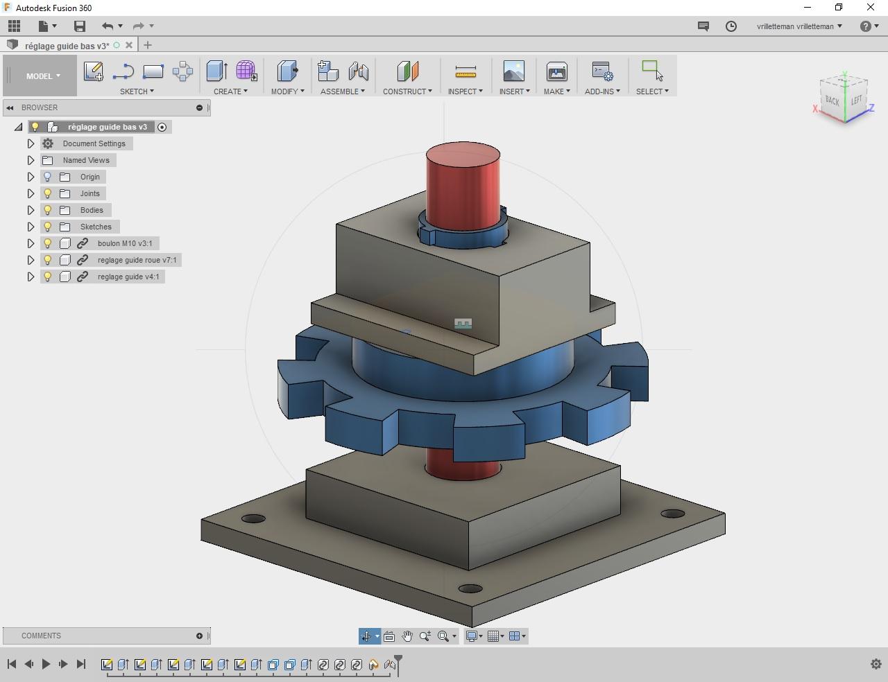

voici donc les futurs support pour mes rails pour le plateau chauffant
je lance l'impression test
voici les premières pièce sortie
IMG_20180125_175139.thumb.jpg.d7310e497fb4e518b20af57c30ca040b.jpgIMG_20180125_175151.thumb.jpg.80c66fa62f6e48a650ad77b2d8873050.jpgIMG_20180125_175236.thumb.jpg.691da1b61b47a2fd76afef79fad6b30b.jpg
premier essai pour insertion d'un écrou
Merci je commence à bien m'en tirer cela fait plaisir
je fini tous mes supports ensuite je règle bien rails du plateaux
et adieu mon petit défaut de 0.5 mm sur le plateau
