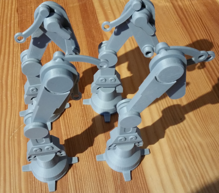

lion02 Posté(e) Novembre 16, 2017 Posté(e) Novembre 16, 2017 Bonsoir, Désolé pas mal je suis pas mal occupé en ce moment, Si cela peut aider, ci dessous mon profil SIMPLIFY 3D et les scripts de demarrage et fin. Pour moi cela fonctionne bien, en exemple mon impresion 3D AT AT : Lion02 PRUSA I3 BUSE 0.3 COUCHE 0.1 ABS 2017-10-08.fff script demarrage.txt script fin.txt 1
carbone 14 Posté(e) Novembre 16, 2017 Auteur Posté(e) Novembre 16, 2017 (modifié) Salut lion02 ,Génial, je viens justement de répondre à Denis56 qui me propose aussi de m'envoyer son fichier config.h ! SUPER ta photo et les autres de quelques-unes de tes impressions sont si bien qu’on pourrait croire qu’elles ont été retouchées sous photoshop ! Et en plus, tu ne les as même pas lissées à la vapeur d’acétone, n'est-ce pas ??? Et encore merci pour ton aide, je vais voir ça ce week-end car je n'ai pas mon imprimante sous la main ! Modifié (le) Novembre 16, 2017 par carbone 14
