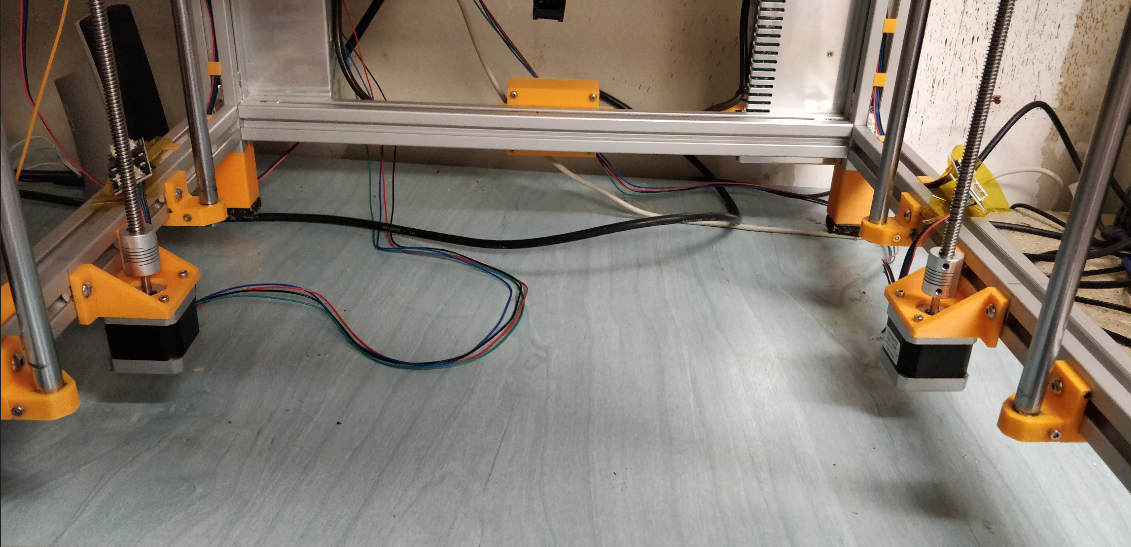

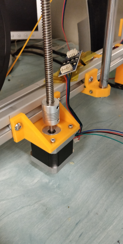

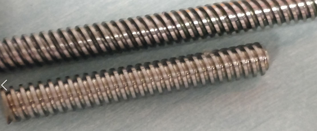

lion02 Posté(e) Mai 10, 2018 Auteur Partager Posté(e) Mai 10, 2018 Bonjour, Les deux moteurs sont en place en position basse, maintenant je suis à 250 mm de print en Z Le cartes smoother ne sont pas encore dans leur boite Par contre en installant les deux nouvelles vis trapézoïdales j'ai été obligé de passer les steps du z de 400 à 800 Apparemment c’est l’angle qui est différent, je ne sais pas si c'est la vis du dessous ou du dessus qui est la mieux, 400 steps ou 800 steps ????? Si quelqu’un à la réponse................. lion02 Lien vers le commentaire Partager sur d’autres sites More sharing options...
jef Posté(e) Mai 11, 2018 Partager Posté(e) Mai 11, 2018 nickel les pieds pour récupérer de la surface d'impression pour les tiges, aucune idée par contre Lien vers le commentaire Partager sur d’autres sites More sharing options...
flogpr Posté(e) Mai 11, 2018 Partager Posté(e) Mai 11, 2018 800 steps , c'est plus précis et il n'y a pas besoins de vitesse en z . Lien vers le commentaire Partager sur d’autres sites More sharing options...
lion02 Posté(e) Mai 11, 2018 Auteur Partager Posté(e) Mai 11, 2018 Merci @flogpr donc mes nouvelles tiges sont mieux. lion02 Lien vers le commentaire Partager sur d’autres sites More sharing options...

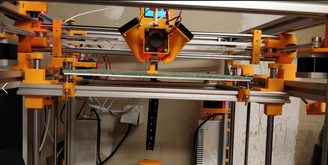

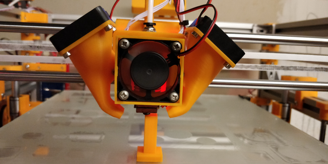

lion02 Posté(e) Mai 20, 2018 Auteur Partager Posté(e) Mai 20, 2018 Bonjour, Ajout de la fonction refroidissement de la pièce en cours de print suite à des problèmes de rétractation sur la base d'une pièce. J'avais prévu l'option mais je ne l'utilisai pas avec vu que je print en ABS, mais apparemment risque de problème en fonction de la forme et dimensions de certaine pièce. Pour l’instant je démarre la ventilation à partir de la 13ième couche et à 60% https://www.thingiverse.com/thing:1756282 lion02 Lien vers le commentaire Partager sur d’autres sites More sharing options...
Nightly Posté(e) Mai 22, 2018 Partager Posté(e) Mai 22, 2018 t'as vu une différence avec tes smoothers ? Pas bêtes les pieds, je me suis aussi fait avoir par la bom et du coup mes 30cm de haut ne sont que 28 pour le stringing, j'en ai pas sur du PLA ou PETG et j'ai 60cm de bowden ^^ Extrudeur Titan clone Lien vers le commentaire Partager sur d’autres sites More sharing options...

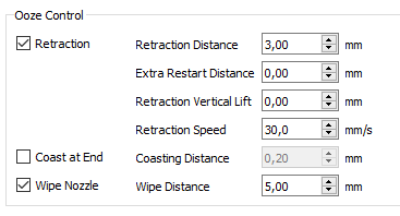

lion02 Posté(e) Mai 22, 2018 Auteur Partager Posté(e) Mai 22, 2018 Merci @Nightly pour les informations sur le stringing, je suis toujours en essai j'ai trouvé les paramètres dans S3D, reste à mettre les bonnes valeurs, lien ci dessous. https://translate.google.com/translate?hl=fr&sl=en&u=https://www.simplify3d.com/preventing-blobs-on-3d-print/&prev=search En ce qui concerne les smoothers j'ai effectivement un meilleur lissage des couches, un peu moins de bruit au niveau des moteurs. En exemple ci dessous print ABS en couche 0.1avec les smoothers, en conclusion ce n'est pas le jour et la nuit mais ça améliore. Par contre il faut coller des refroidisseurs sur les diodes avec de la colle thermique, ça chauffe pas mal Je referai un point quand j'aurai terminé tous les essais avec un print du dragon pour voir la différence. Par contre une petite question au passage j’hésite à remplacer mes drivers A4988 par des DRV8825, tu en penses quoi ? lion02 Lien vers le commentaire Partager sur d’autres sites More sharing options...
Nightly Posté(e) Mai 22, 2018 Partager Posté(e) Mai 22, 2018 Sympa, j'ai des amis qui ont testé ils ont pas vu de grandes différences. J'imprime jamais en 0.1, du 0.2 le plus souvent, 0.15 si je veux que ce soit un poil plus lisse. J'ai des impressions plutôt propre du coup je test pas aussi x) Passe directement sur des TMC2208 Plus jamais je mettrais des A4988. Mon hypercube est ultra silencieuse sauf quand j'active le blower qui refroidi l'impression ^^ J'aime bien le concept de ta tête, je pense qu'avec les 2 ventilateurs sur le côté 40mm avec des ventilateurs silencieux qui souflent comme les les NoiseBlocker ou une autre référence dont je n'ai plus le nom. On peut avoir des machines casi inaudible. Avant aussi j'avais de gros paramètres de retractation, dans le genre 5mm a 80mm/s mais c'était pire. J'ai tout diminué, activé le wipe et magie, plus rien. Lien vers le commentaire Partager sur d’autres sites More sharing options...

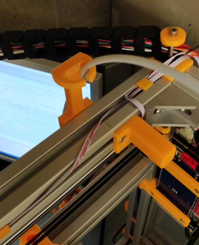

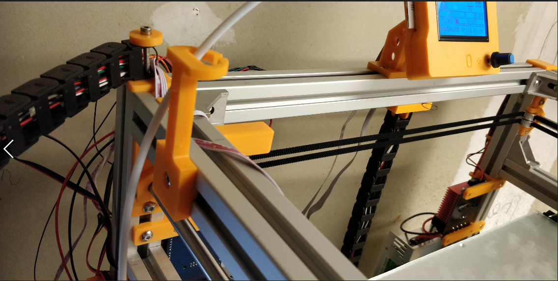

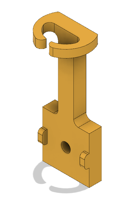

lion02 Posté(e) Juin 29, 2018 Auteur Partager Posté(e) Juin 29, 2018 Bonjour, J'ai ajouté un petit guide pour le tube en teflon du bowden pour éviter de raccrocher l'afficheur. lion02 Lien vers le commentaire Partager sur d’autres sites More sharing options...
