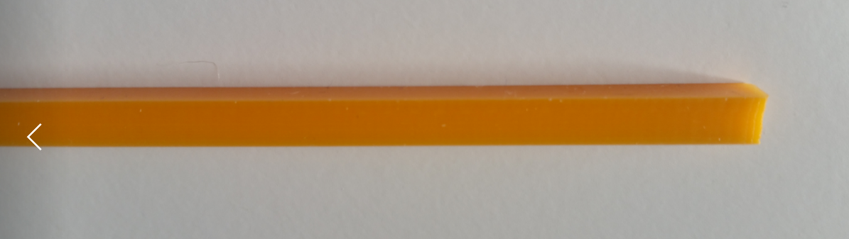

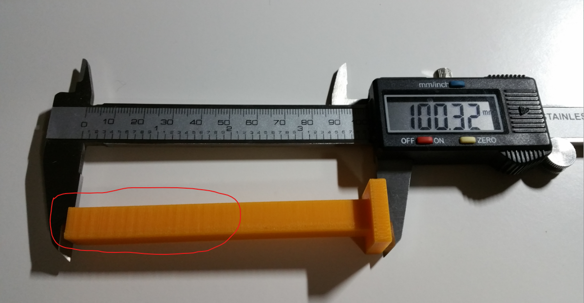

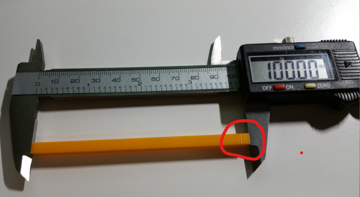

lion02 Posté(e) Janvier 4, 2018 Auteur Posté(e) Janvier 4, 2018 (modifié) Bonsoir, Merci mais c'est quand même avec vos conseils que j'ai réussi mon projet. Donc ce soir bonne nouvelle, le premier print, ci dessous les vidéos. Maintenant on va passer aux améliorations, finitions................................ 20180104_193346.mp4 20180104_193303.mp4 A bientôt et encore merci a tous lion02 Modifié (le) Janvier 4, 2018 par lion02

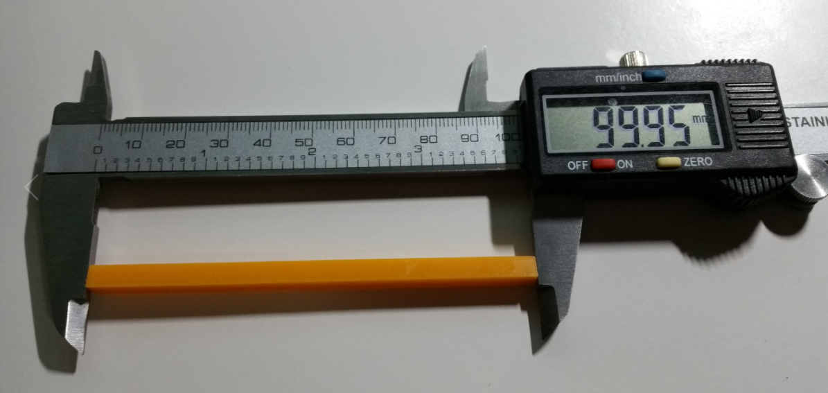

lion02 Posté(e) Janvier 4, 2018 Auteur Posté(e) Janvier 4, 2018 j'avais oublié, pour une barre de 10cm 1

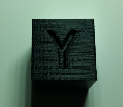

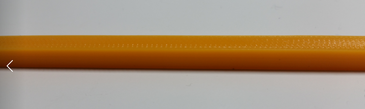

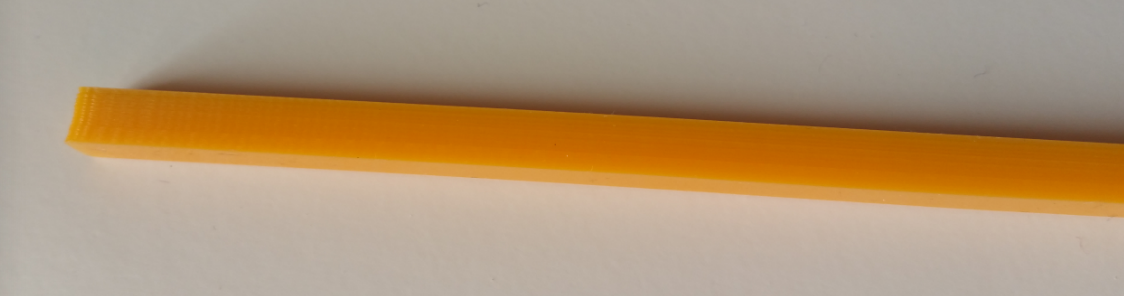

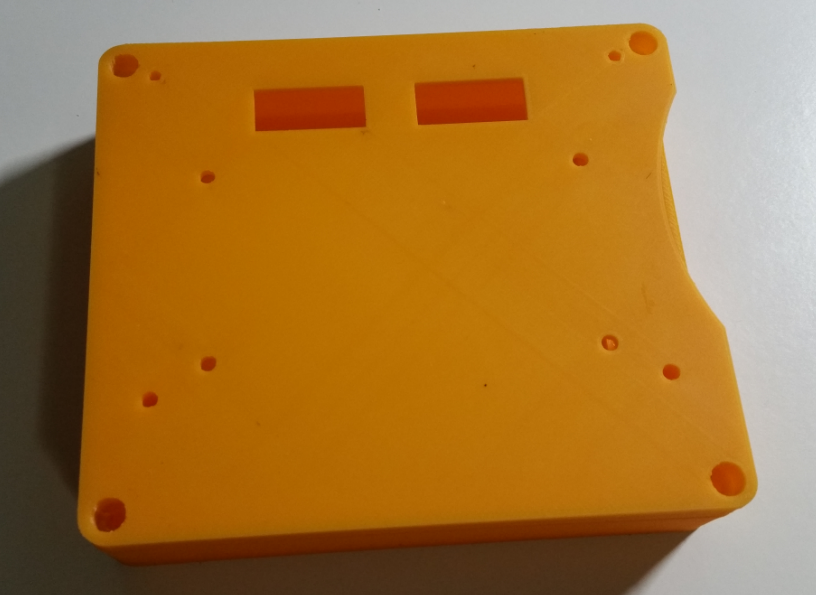

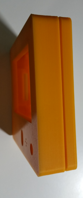

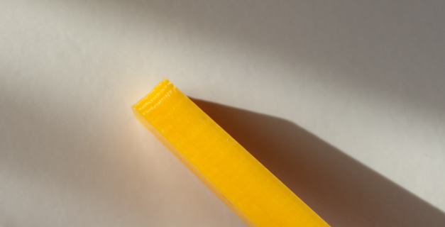

lion02 Posté(e) Janvier 5, 2018 Auteur Posté(e) Janvier 5, 2018 bonsoir, Pas parfait ma PRUSA I3 fait mieux, il reste à corriger ces défauts. En attendant le dimensionnel est bon après le x, ci dessous le Y et Z En comparaison le boitier afficheur imprimé par ma PRUSA I3 Voilà; a bientôt pour la suite lion02

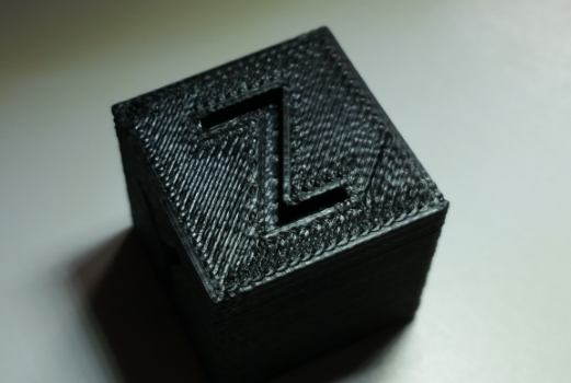

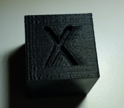

lion02 Posté(e) Janvier 7, 2018 Auteur Posté(e) Janvier 7, 2018 Bonsoir, Impression du petit cube de 20x20 en ABS couche 0.1 buse 0.3 plateau 100° et buse 247° En attente de vos commentaires lion02
vri8 Posté(e) Janvier 7, 2018 Posté(e) Janvier 7, 2018 Le 06/01/2018 at 00:29, lion02 a dit : bonsoir, Pas parfait ma PRUSA I3 fait mieux, il reste à corriger ces défauts. En attendant le dimensionnel est bon après le x, ci dessous le Y et Z moi aussi j'ai ce petit défaut j'ai pas trouvé d'ou cela venait ??? sinon tres jolie travaille tu imprime à quel vitesses ???
lion02 Posté(e) Janvier 7, 2018 Auteur Posté(e) Janvier 7, 2018 Bizarre pour ce defaut, je vais essayer de trouver, pour la vitesse je suis a 45 Tu as quoi comme type de courroies, blanche ou noir. J'ai commandé des tendeurs pour les courroies, on verra bien.
vri8 Posté(e) Janvier 8, 2018 Posté(e) Janvier 8, 2018 pour ma courroie j'ai des noir pour chez moi cette vibration apparais à chaque changement de direction ou reprise d'un axes regarde sur ton cube Y X tu l'as toi aussi aussi à droite de chaque lettre mais cela est moins apparent j'ai tester de réduire la vitesse chez moi mais pas de succès faudrait réduire la vitesse au changement de direction
Yo' Posté(e) Janvier 8, 2018 Posté(e) Janvier 8, 2018 Salut, J'ai aussi ce défaut. Je penses que ça vient du fait que la tête d'impression vibre (de haut en bas) à chaque changement de direction. Un peu comme un coup de bélier quand un robinet est fermé brusquement. Il faut que le flux évacue son énergie. Là, c'est la tête qui doit évacuer son énergie et elle le fait là ou il y a du jeu, et comme bien souvent, elle est un peu loin des axes X, ça n'aide pas. J'ai essayé de baisser la vitesse et l'accélération, mais ça ne fonctionne pas. J'attends mes TL-smoother pour voir si ça y fait quelque chose. J'attends également mes nouveau axes corrigés et traités, pour limiter le voile ( et le jeu ?). 1
Invité Posté(e) Janvier 8, 2018 Posté(e) Janvier 8, 2018 salut moi je n'est pas se défaut mais j'ai remarqué une usure un peut rapide des bagues en bronze sur les tiges filetés de l'axe Y la je vais testé un montage a l'occasion je mettrais une photos
pascal_lb Posté(e) Janvier 8, 2018 Posté(e) Janvier 8, 2018 Il y a 5 heures, Yo' a dit : J'ai essayé de baisser la vitesse et l'accélération, mais ça ne fonctionne pas. J'attends mes TL-smoother pour voir si ça y fait quelque chose. J'avais aussi ce problème de traces "fantômes" sur mes pièces, j'ai viré la Wade LK3 et mis une tête E3D original et un extrudeur titan en bowden sans aucune autre modif et plus aucune trace... Pour les TL-smoother j'en ai mis, ça n'a rien changé 1
lulux Posté(e) Janvier 8, 2018 Posté(e) Janvier 8, 2018 Oui c'est bien du Ghosting (répétition d'une forme de la pièce suite à un changement de direction). Pour réduire le ghosting, il faut essayer de réduire les masses en mouvements pour limiter au maximum l'inertie, tes axes X et Y me semble bien lourd avec ton direct drive et tes axes en acier chromé. Si la réduction de la masse est impossible tu peux essayer de réduire l’accélération, ça peut améliorer la situation mais bon, c'est pas miraculeux... Sinon c'est réduction de la vitesse obligatoire... Ce qui est dommage pour une core XY comme la tienne... Quand tu parles de 45mms, tu parles de la vitesse d'impression du contour extérieur ou c'est la vitesse globale d'impression et un contour plus lent que 45mms ? Tech2c (le créateur initial de l'hypercube) a fait une vidéo dédiée à ce phénomène, on voit très clairement l’influence de la vitesse et de la masse du chariot sur la qualité d'impression. Tu peux aussi vérifier que tu n'as pas de frottement ou de point dur sur tes axes, ça peut y jouer aussi. 1

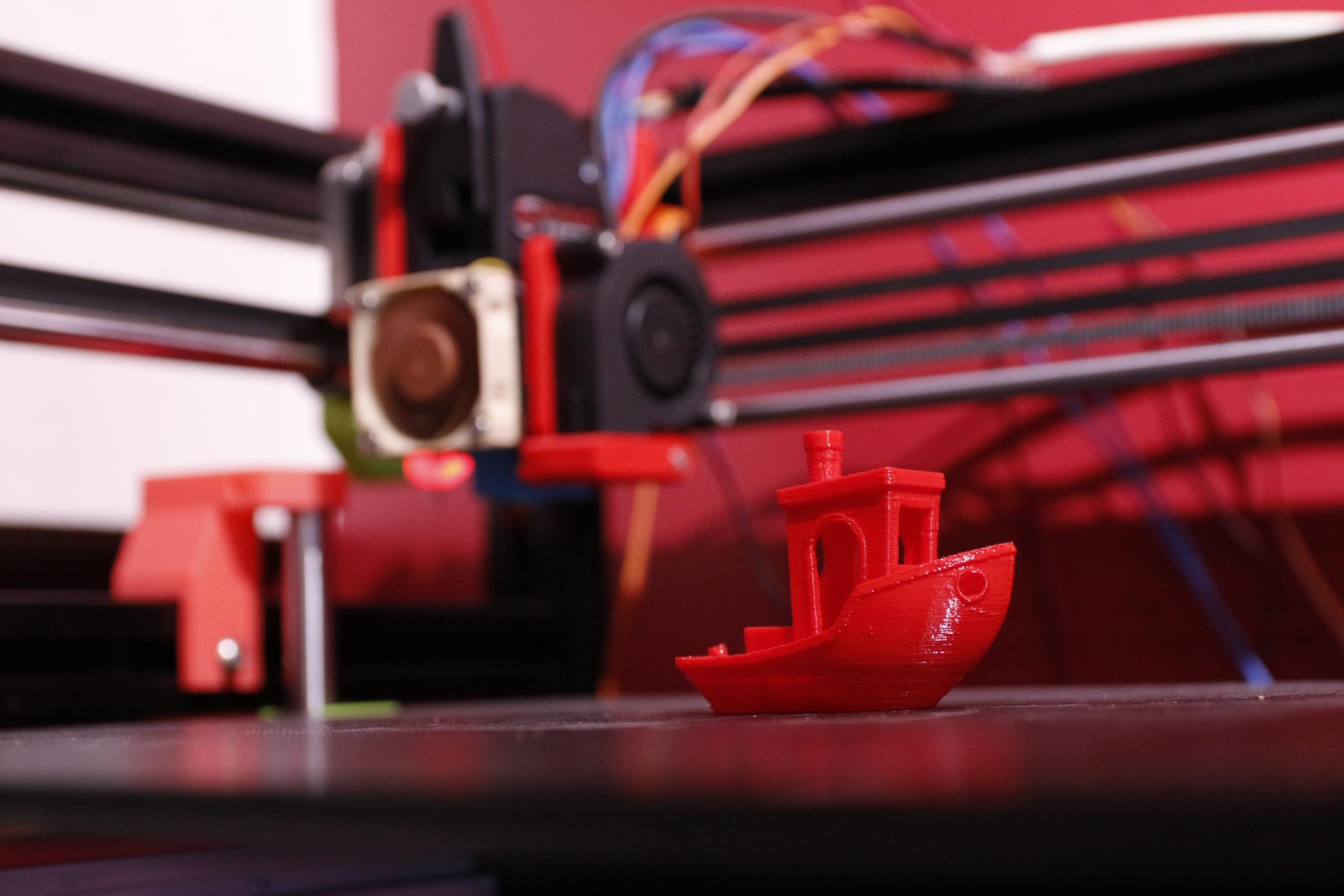

Nightly Posté(e) Janvier 12, 2018 Posté(e) Janvier 12, 2018 Salut, je me suis aussi lancé sur une Hypercube Evolution. En 300x300x300, extrudeur bondtech, tête E3DV6, plaque Ultrabase Anycubic. Je l'ai commencé en septembre. fini dans le mois de Novembre. ça imprime au top. Je travaille actuellement sur un direct drive avec mon Bondtech

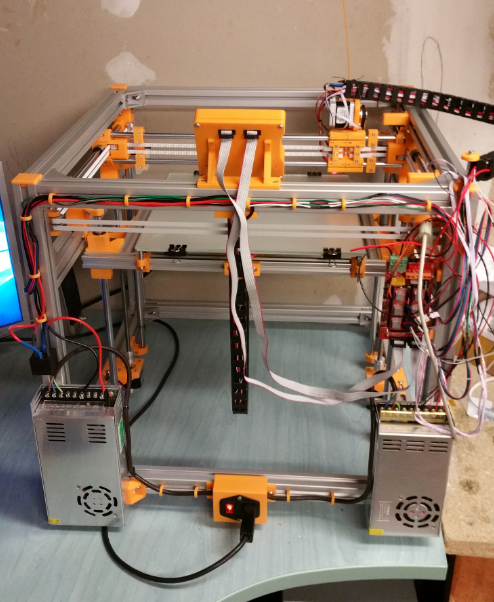

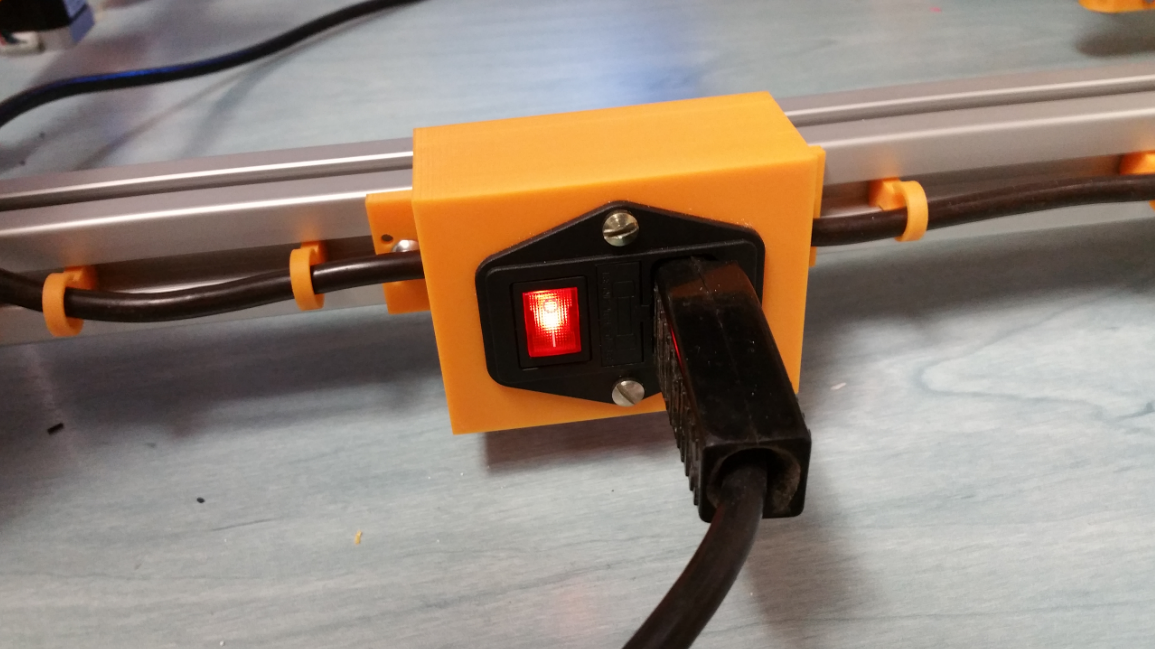

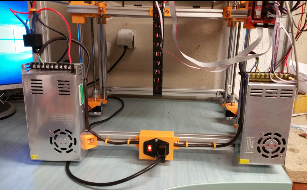

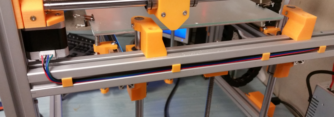

lion02 Posté(e) Janvier 13, 2018 Auteur Posté(e) Janvier 13, 2018 Bonjour, Dans un premier temps, merci pour vos avis et conseils sur ces petits problèmes d'impression et de me faire profiter de votre expérience. Donc je continue de perfectionner l'imprimante voir photos ci dessous: Mise en place du bloc secteur à l'arrière de l'imprimante boitier bloc secteur prise voyant 3030 hypercube -9.stl fond boitier bloc secteur prise voyant 3030 hypercube -6.stl https://www.amazon.fr/gp/product/B01LZG2MYH/ref=oh_aui_detailpage_o05_s00?ie=UTF8&psc=1 Vu de derrière avec les deux alimentations 12V et 24V Reste encore un peu de câblage à faire Mise en place de l'afficheur avec son boitier. socle support boitier afficheur profile 3030-3.stl support boitier afficheur profile 3030-12.stl https://www.thingiverse.com/thing:1814828 Mise en place de clips pour maintenir les câbles dans les rainures du 3030 bandeau cache cable 3030-8.stl bandeau cache cable 3030-7.stl Je n'ai pas encore essayé la version 8 avec clips renforcé, au départ je devais faire des bandeau et finalement je me sui arrêté a une petite longueur juste pour le maintien. Pour la partie qualité impression je travaille sur plusieurs pistes par rapport à vos remarques: 1) Passage sur un bowden distant du type ci dessous. https://www.thingiverse.com/thing:581170 2) Pour la partie ED3V6 je vais faire un support pour l'adapter sur le charriot de l'hypercube. Pour la partie soft je regarde sur SIMPLIFY 3D au niveau des vitesses d'impression Je regarde aussi coté MARLIN pour les accélérations, vitesse et jerk #define DEFAULT_MAX_ACCELERATION { 2000, 2000, 100, 2000 } #define DEFAULT_ACCELERATION 3000 // X, Y, Z and E acceleration for printing moves #define DEFAULT_RETRACT_ACCELERATION 3000 // E acceleration for retracts #define DEFAULT_TRAVEL_ACCELERATION 3000 // X, Y, Z acceleration for travel (non printing) moves #define DEFAULT_XJERK 20.0 #define DEFAULT_YJERK 20.0 #define DEFAULT_ZJERK 0.4 #define DEFAULT_EJERK 5.0 Bon voilà, ça avance tut doucement, vos avis, conseils, solutions et remarques sont tours les biens venus A bientôt lion02

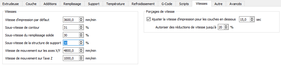

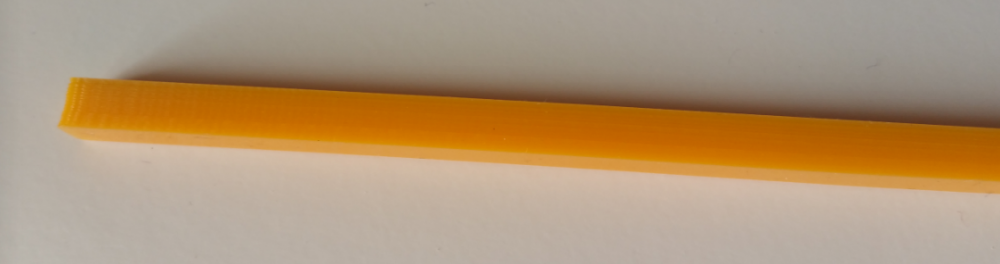

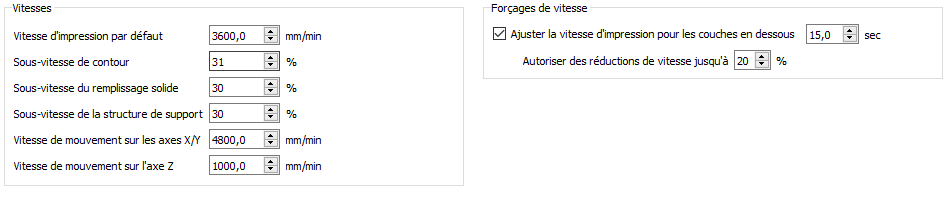

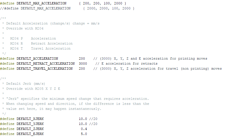

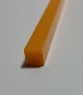

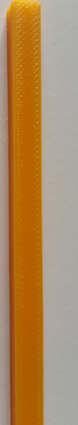

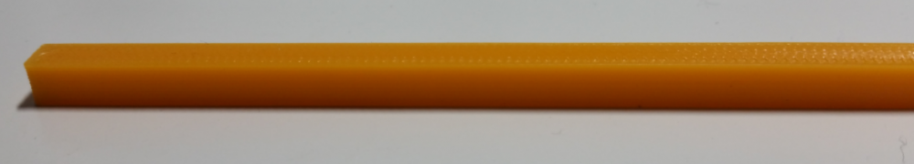

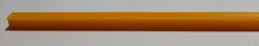

lion02 Posté(e) Janvier 13, 2018 Auteur Posté(e) Janvier 13, 2018 Bon entretemps de rédiger mes commentaires sur le forum j'ai imprimé une pièce avec les paramètres ci dessous: (Barre de 10X5X5) Vu de dessus Vu coté et dessous et il me reste ce petit défaut que d'un coté Prochaine étape d'impression pour me faire plaisir lion02

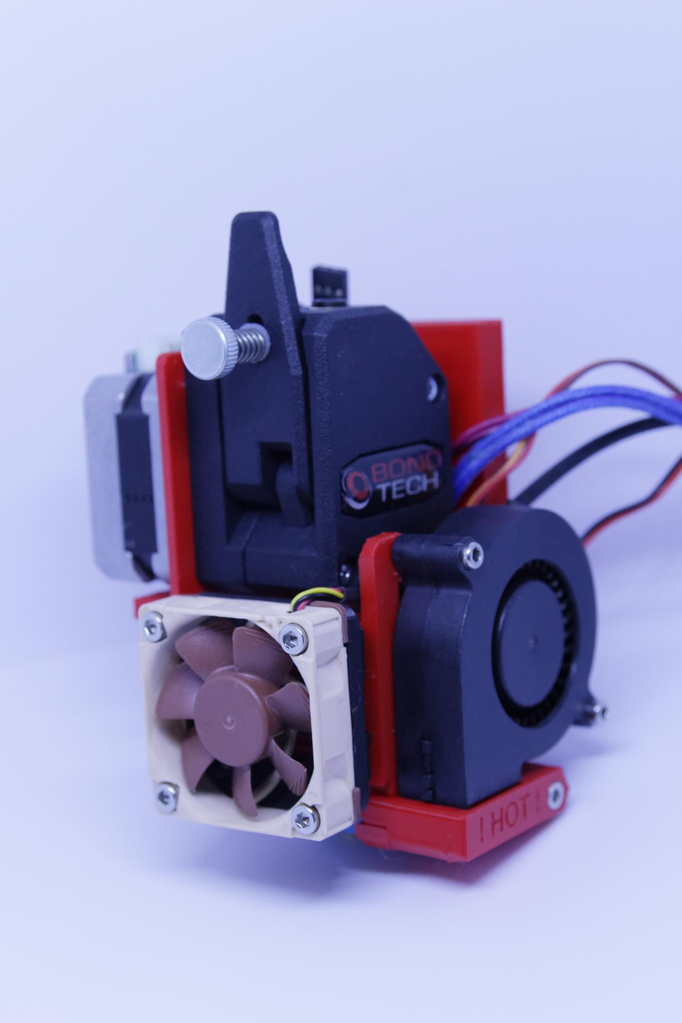

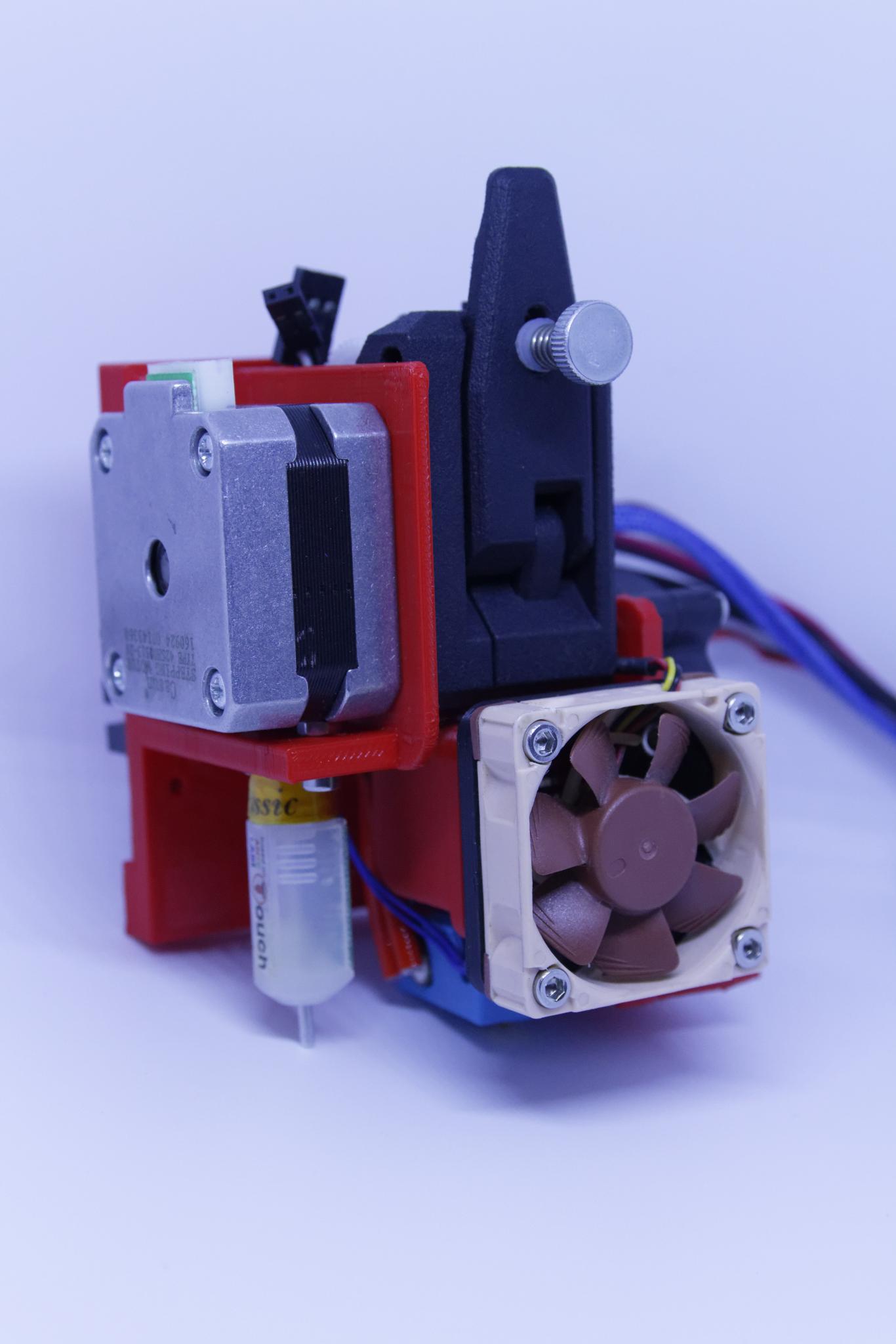

Nightly Posté(e) Janvier 13, 2018 Posté(e) Janvier 13, 2018 Il y a 19 heures, lion02 a dit : Bonsoir, Merci pour cette information sur ton hypercube évolution, moi je ne suis pas au top en impression en comparaison à ma PRUSA I3. Je continue de finaliser l'hypercube avec comme objectif d'obtenir une qualité équivalente à ma PRUSA I3. Est ce que tu as des photos de tes impressions ? Au vu des réponses ci dessus et si je n'obtiens pas d'amélioration je vais faire un essai avec un extrudeur distant qui est en cours de print. lion02 Pour le moment je suis encore trop dans la bidouille et la mise au propre de mon Hypercube. En plus je me suis mis dans la tête de mettre mon bondtech en Direct Drive "pour tester" La dernière photo est la première impression en direct drive ! Dessin par moi sauf la partie Fan Duct que j'ai récupéré sur thingiverse et qui me convient très bien
Nightly Posté(e) Janvier 13, 2018 Posté(e) Janvier 13, 2018 Tu as mis quoi comme tête ? Par contre la partie chaine de câble je suis intéressé

Nightly Posté(e) Janvier 13, 2018 Posté(e) Janvier 13, 2018 Juste des photos de comment tu l'as fixé sur la tête et au fond à gauche. J'ai mes chaines mais j'ai aucune idée de comment je peux mettre ça sur l'hevo ^^ Pour le moment le bondtech en bowden ça déchirais, mais alors là en direct drive.... C'est énorme. Après j'ai pas mal investit, je voulais avoir le meilleur, donc Bondtech BMG, E3DV6 E3D, Noctua pour le refroidissement de l'E3D (silence) Ramps + arduino + TMC2208 comme drivers. J'attend ma carte re-arms, une 32 pour Ramps
lulux Posté(e) Janvier 13, 2018 Posté(e) Janvier 13, 2018 (modifié) Salut Nightly, tu as obtenu quoi comme gain en passant le Bondtech en direct drive ? Pour les drivers c'est quoi la difference entre les TMC2208 et 2100... Bien envie de faire une petite upgrade de ce coté la sur mon Hypercube :-) @lion02 Je ne suis pas un expert de Marlin mais j'ai l'impression que tu as mis 200 pour l'acceleration ? Si c'est le cas je trouve ça trés bas. Me semble que pour les hypercube ça tourne autour de 1000/1500 voir plus. Modifié (le) Janvier 13, 2018 par lulux ajout
