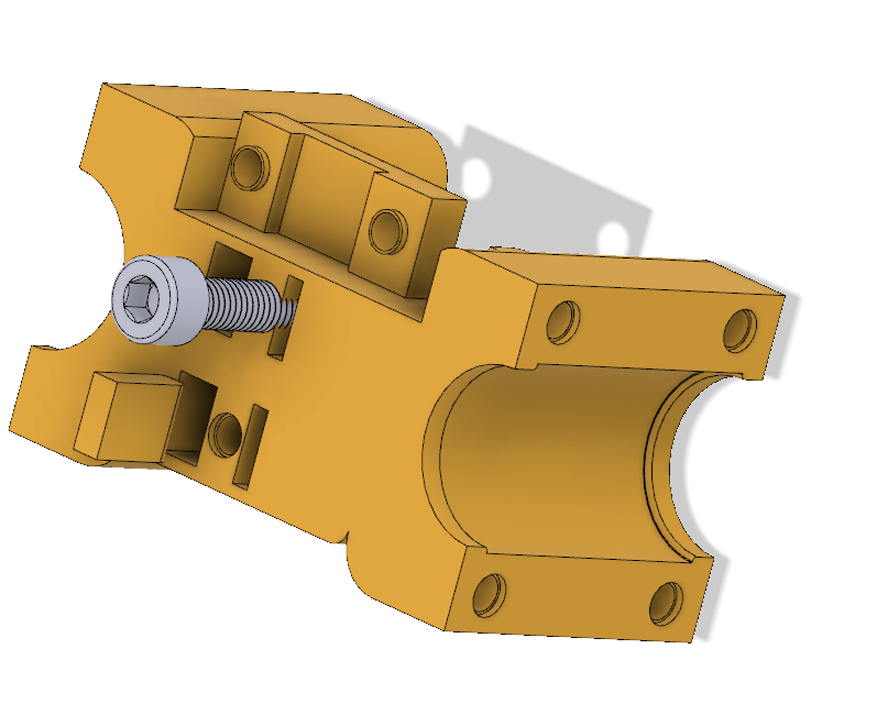

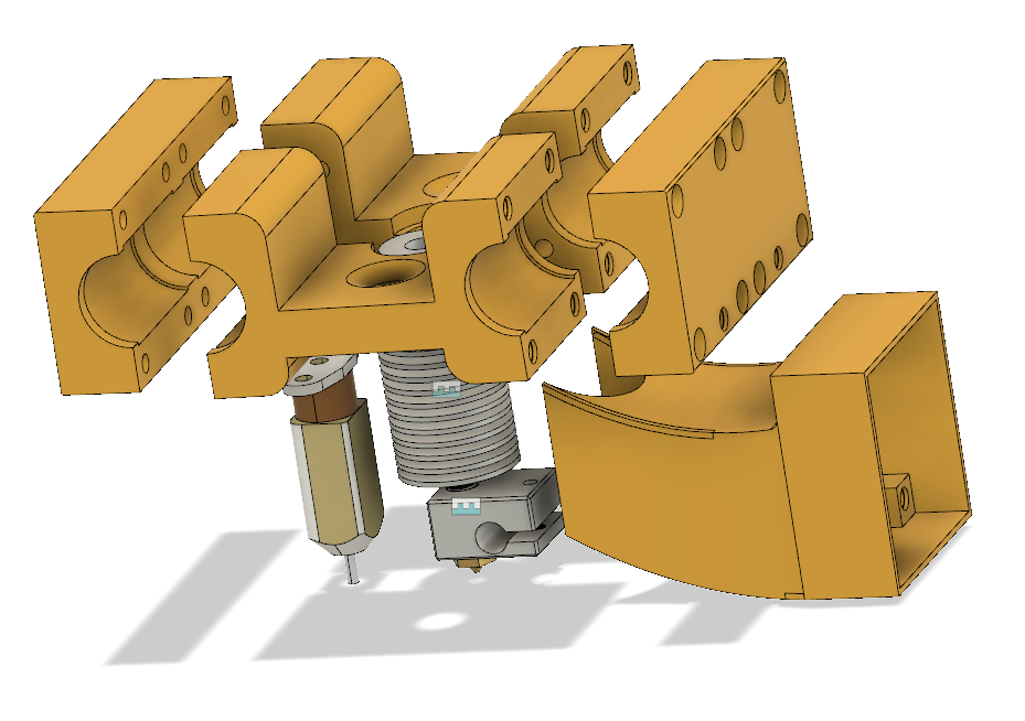

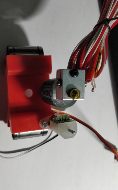

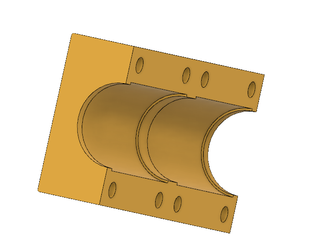

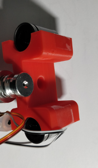

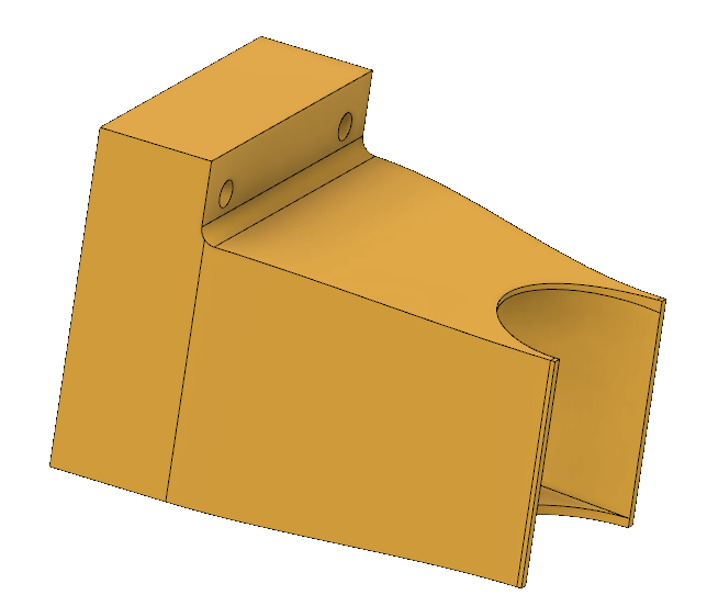

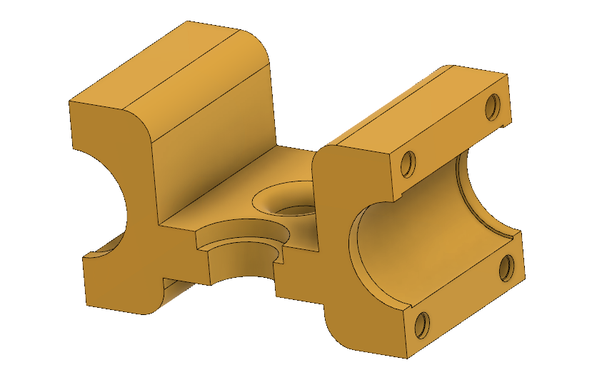

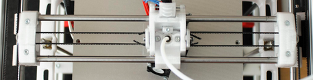

Projet amélioration chariot x de mon hypercube, un petit merci au passage à  @Tekila63 qui m'a donné l'idée avec son projet VORON
Donc l'obectif et de passer sur deux axes horizontaux style ci dessous en diamètre 10mm🤔

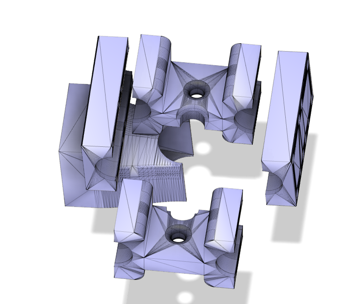

J'ai déjà commencé a dessiner les pièces et a printer la première
Un aperçu avec fusion 360 mais je ne suis pas doué pour présenter un assemblage de pièce😀 bon ça donne une idée 😉
Il me reste à dessiner le refroidissement e la buse  tendeurs courroies et après  je passe au fixation du Y
A bientôt
lion02
Super tes pièces! tu n'as pas chômé !
Je suis curieux de voir tes tendeurs de courroies qui sont le point faible du chariot X de la Voron.
très jolie piece
tu pourrai faire une deuxieme encoche pour mettre une autre buse  voir plus avec un systeme comme cela ?
Oui @vri8 j'ai bien pensé un faire un double hotend mais la mise au point va être longue, donc pour l’instant un seul hotend.
Je dessine toutes les pièces, je print et je mets au point chaque pièce sur fusion 360 et je débute 😀
Quand j'aurai terminé le double hotend sera plus facile a mettre en place, enfin je pense.
Le but et d'avoir un chariot X très fiable mécaniquement, enfin j'espère

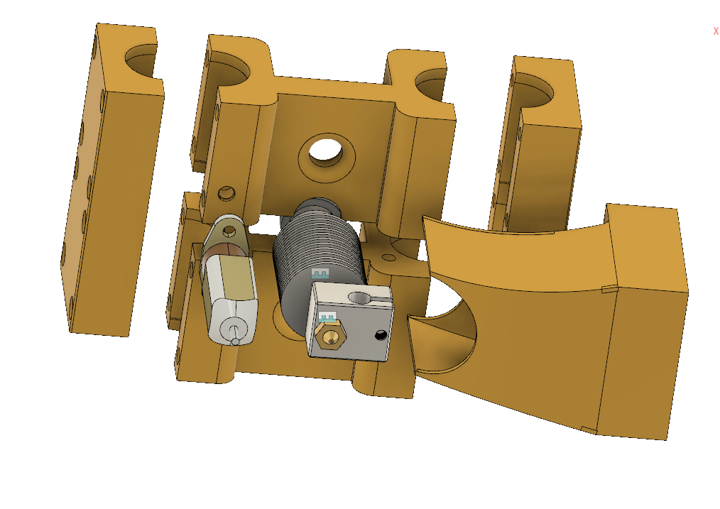

Bonsoir,

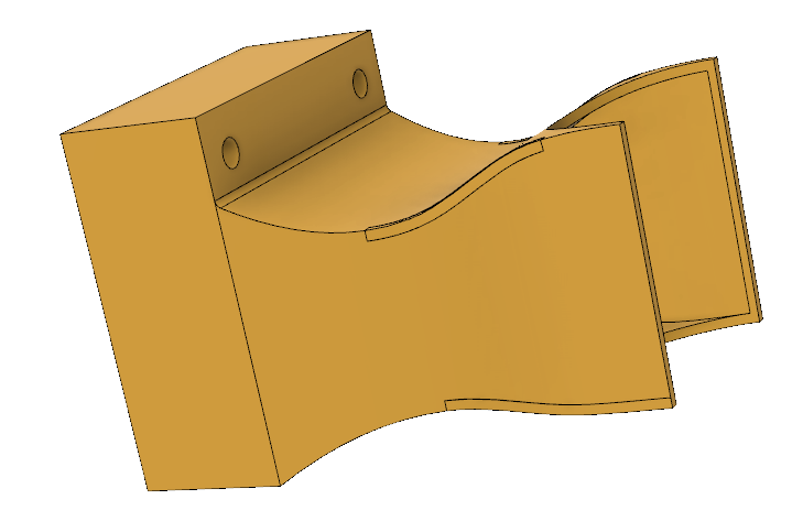

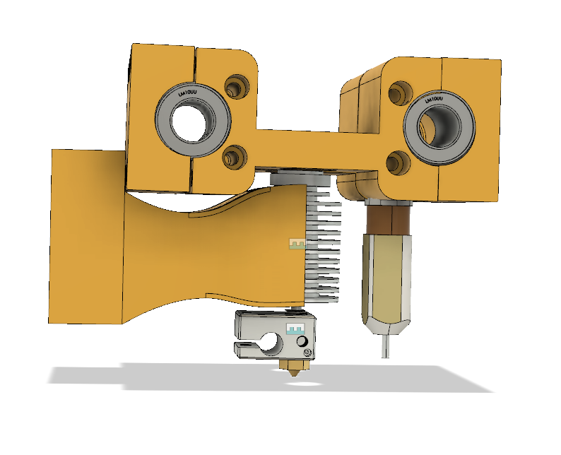

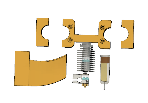

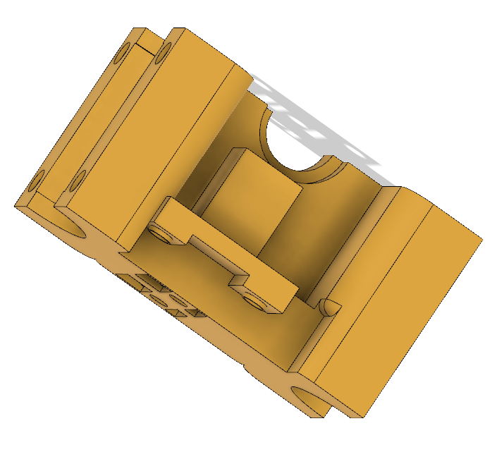

J’apprends, j’apprends sur fusion 360, voilà a quoi va ressembler mon chariot x avec ventilateur de 40mm
lion02
Modifié (le) par lion02
Super la nouvelle buse !
Tu as télécharger le modèle du BLtouch et de l'E3DV6 ?
Si oui, ça m'intéresse !
Je suis habituellement sous SolidWorks mais comme Fusion 360 est gratuit en utilisation non commercial, je pense m'y mettre !

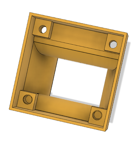

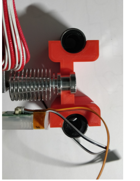

J'ai redessiné le refroidissement de la hotend, impression cet après midi😀

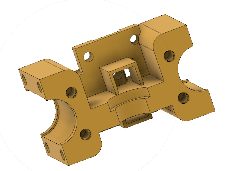

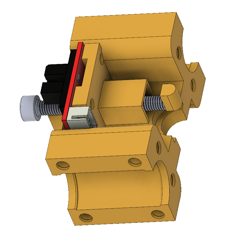

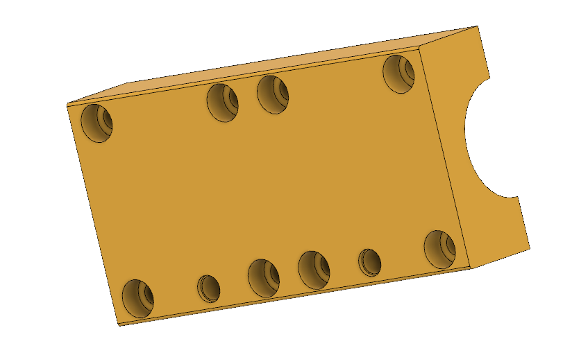

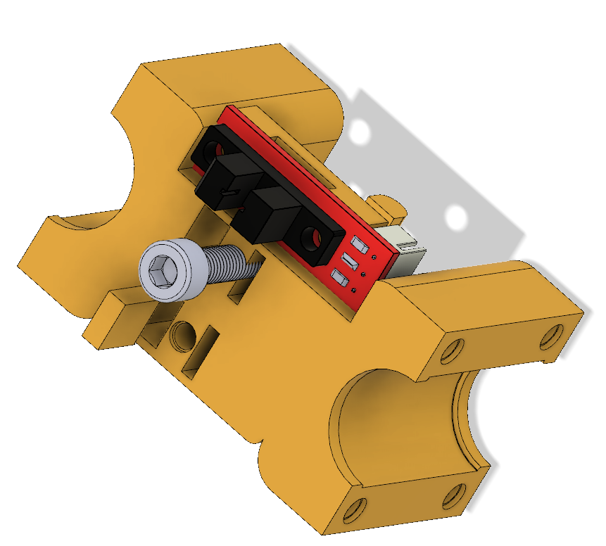

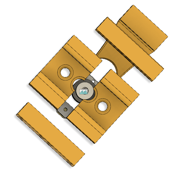

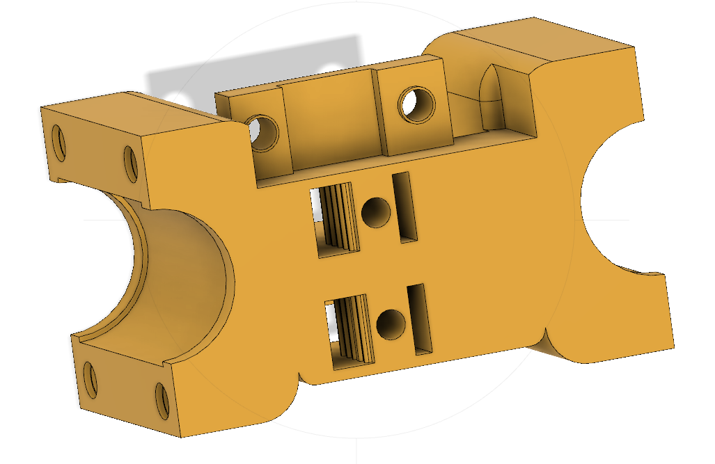

Voilà à quoi commence a ressembler le chariot X avec les tendeurs et le capteur optique enfin les emplacements 😀
J'ai repris le principe hypercube à ma sauce😁
image.thumb.png.ecfe1b0fe2429902e9577580cd9a4f51.pngimage.png.e94b3384e51e252c655a7a329703be88.pngimage.png.f3de47dead7be2bdae71d18c5ec3cf0e.png
Il manque les rivets dans les deux trous pour les vis qui serviront à tendre.
Au bout des deux vis une petite pièce plastique arrondi sur la quelle passe le courroie
et il manque aussi deux petites pièces rectangulaires qui viendront bloquer la courroie sur les crans que tu vois sur la première pièce, c’est pour ça que le trou est plus grand
Une fois le bout de la courroie de bloquer il suffit de visser pour la tendre

Merci pour l'explication, en effet c'est ingénieux comme système !
