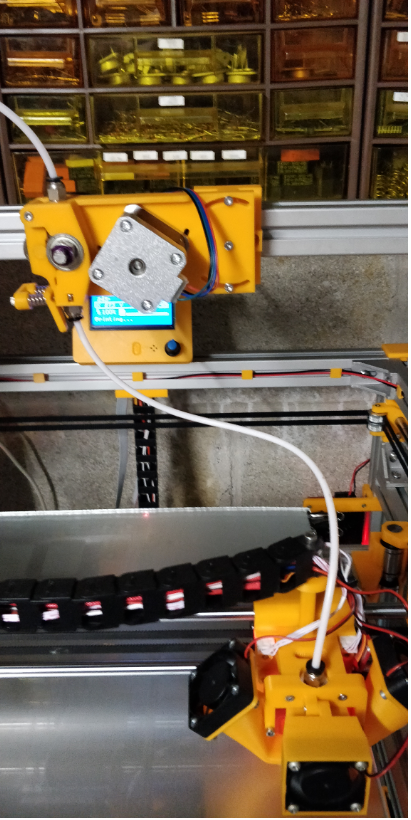

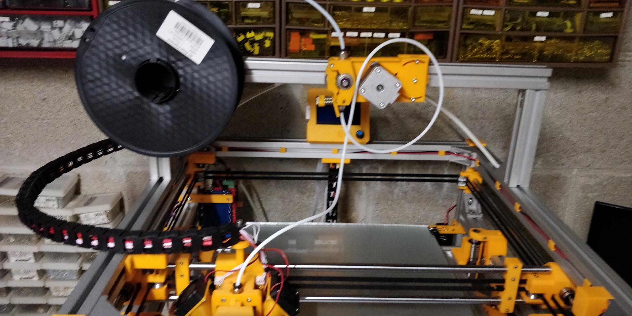

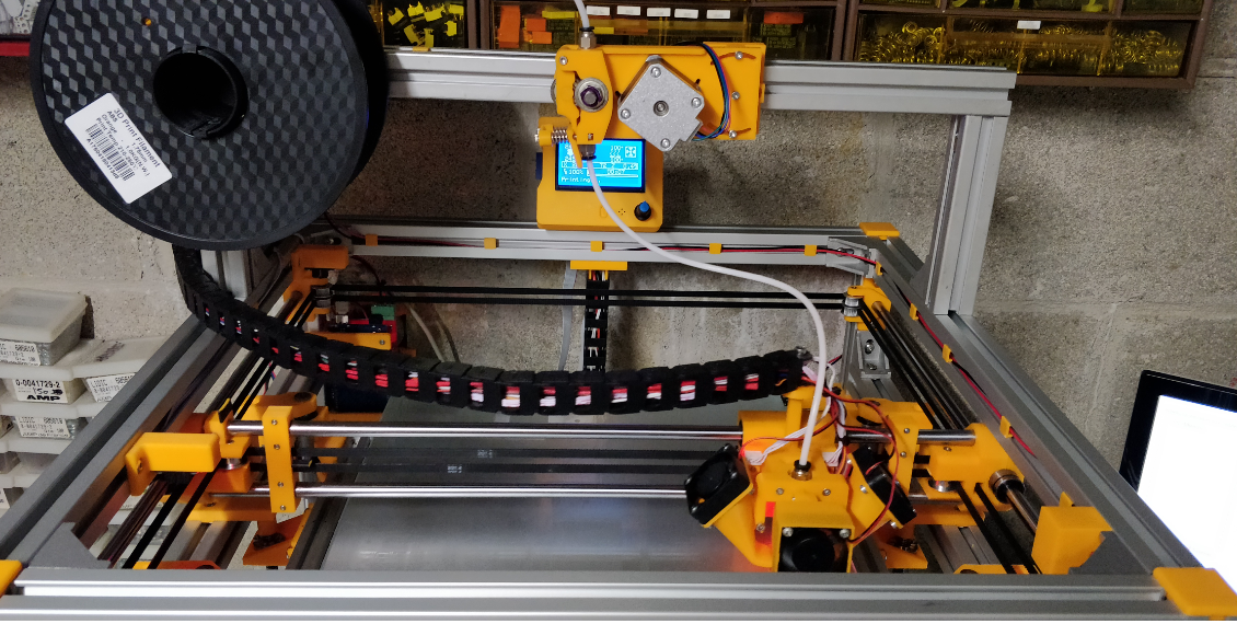

lion02 Posté(e) Juin 26, 2019 Auteur Posté(e) Juin 26, 2019 (modifié) Bonsoir, Modification du Bowden en cours passage en 35Cm comme sur mon hypercupe EVO III A finaliser pour demain Modifié (le) Juin 26, 2019 par lion02

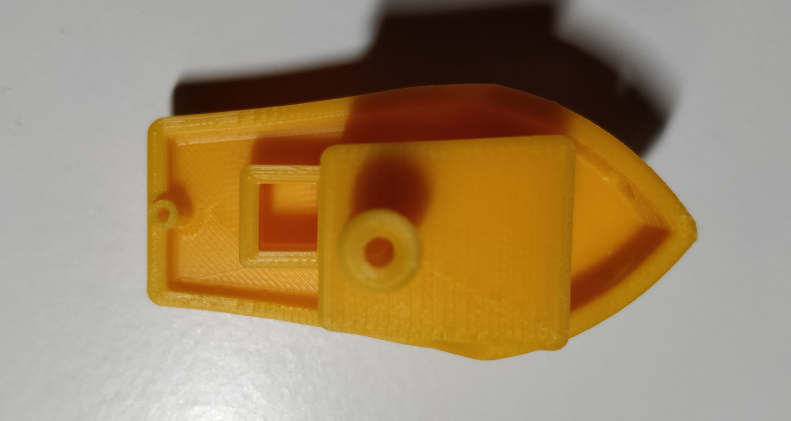

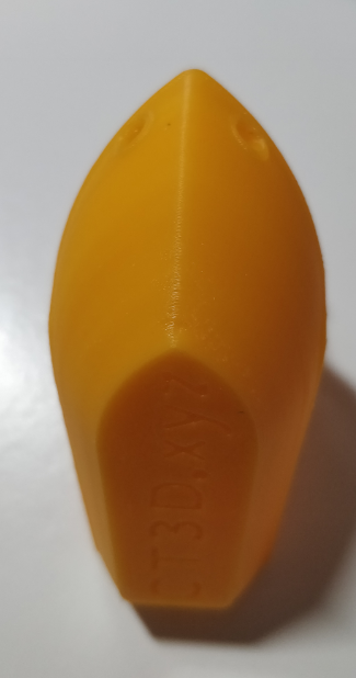

lion02 Posté(e) Juin 27, 2019 Auteur Posté(e) Juin 27, 2019 (modifié) Bonsoir, Bowden 35Cm operationnel, 3DBenchy en cours d'impression couche 0.1 ABS vitesse 70mm/s Modifié (le) Juin 27, 2019 par lion02 1

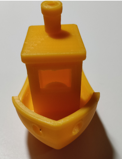

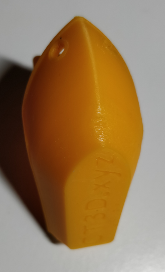

lion02 Posté(e) Juin 27, 2019 Auteur Posté(e) Juin 27, 2019 benchy terminé, quelques petits défauts à corriger
lion02 Posté(e) Juin 27, 2019 Auteur Posté(e) Juin 27, 2019 (modifié) voilà Modifié (le) Juin 27, 2019 par lion02

macandnews Posté(e) Juin 30, 2019 Posté(e) Juin 30, 2019 Bonjour, J'ai le même défaut que toi sur ta dernière photo. Si tu as la solution à ce problème, je suis preneur.
lion02 Posté(e) Juin 30, 2019 Auteur Posté(e) Juin 30, 2019 il y a 59 minutes, macandnews a dit : Bonjour, J'ai le même défaut que toi sur ta dernière photo. Si tu as la solution à ce problème, je suis preneur. Lors de limpression jai vu que l'ABS a tendance a se relever, je vais essayer de refroidir légèrement
macandnews Posté(e) Juin 30, 2019 Posté(e) Juin 30, 2019 il y a 16 minutes, lion02 a dit : Lors de limpression jai vu que l'ABS a tendance a se relever, je vais essayer de refroidir légèrement Pour ma part, la pièce était bien collée au plateau et j'ai utilisé du PLA.
lion02 Posté(e) Juin 30, 2019 Auteur Posté(e) Juin 30, 2019 il y a 5 minutes, macandnews a dit : Pour ma part, la pièce était bien collée au plateau et j'ai utilisé du PLA. Moi aussi pas de problème la piece reste bien collée au plateau mais a l'endroit du défaut a l'extrémité l'ABS se rétracte légèrement et le defaut vient de là.

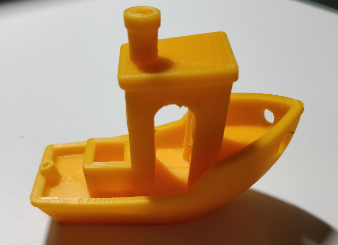

lion02 Posté(e) Juillet 1, 2019 Auteur Posté(e) Juillet 1, 2019 Le 30/06/2019 at 13:34, macandnews a dit : Bonjour, J'ai le même défaut que toi sur ta dernière photo. Si tu as la solution à ce problème, je suis preneur. voilà avec un peu de refroidissement à partir de la 20eme couche, j'aurai du commencé avant
macandnews Posté(e) Juillet 1, 2019 Posté(e) Juillet 1, 2019 il y a 27 minutes, lion02 a dit : voilà avec un peu de refroidissement à partir de la 20eme couche, j'aurai du commencé avant Bravo, c'est nickel. Bien que j'ai le même défaut sur mon Benchy, ça doit venir d'un autre paramètre parce que dans mon cas, j'ai bien le refroidissement de la pièce. Avec cette chaleur, mon imprimante est au repos, mais il va falloir que je solutionne ce problème qui par la même occasion pourra améliorer la qualité d'autres pièces.
lion02 Posté(e) Juillet 1, 2019 Auteur Posté(e) Juillet 1, 2019 il y a 20 minutes, macandnews a dit : Bravo, c'est nickel. Bien que j'ai le même défaut sur mon Benchy, ça doit venir d'un autre paramètre parce que dans mon cas, j'ai bien le refroidissement de la pièce. Avec cette chaleur, mon imprimante est au repos, mais il va falloir que je solutionne ce problème qui par la même occasion pourra améliorer la qualité d'autres pièces. J'avais oublié j'ai augmenté la température de la buse de 245 a 250
