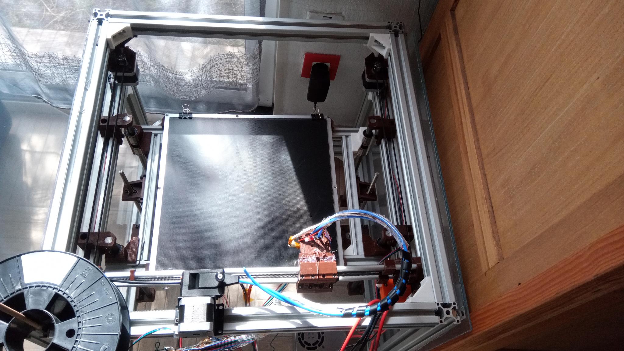

lion02 Posté(e) Aout 22, 2019 Auteur Partager Posté(e) Aout 22, 2019 Il y a 4 heures, Matgothmog a dit : @lion02. Ce n'est plus la peine j'ai finalement réussi et imprimer ma première pièce ! Merci quand mème, j’enverrai bientôt la liste des liens de mes achats ainsi que des photos et vidéo sur le montage après une discoeasy l'hypercube evo est ma deuxième imprimante et je peux dire qu'elle joue dans une autre catégorie ! Super , content pour toi, j'attends tes photos de ton evo et de tes premiers prints Lien vers le commentaire Partager sur d’autres sites More sharing options...
Matgothmog Posté(e) Septembre 15, 2019 Partager Posté(e) Septembre 15, 2019 Liste des achats : 70 euros de barres et profilés chez motedis. Visserie 12,3+4,6,20(*2) https://www.amazon.fr/Hexagonale-dAssemblage-Assortiment-Cylindrique-Rangement/dp/B07FXGBGJC/ref=sr_1_7?s=industrial&ie=UTF8&qid=1543253917&sr=1-7&keywords=Vis+m3 https://www.amazon.fr/JENOR-serrures-aluminium-filetées-Marteau/dp/B07K2VXDZG/ref=sr_1_2?ie=UTF8&qid=1543339416&sr=8-2&keywords=3030%2BM3&th=1 https://www.amazon.fr/Support-Aluminium-Int%C3%A9rieur-Supports-Connecteur/dp/B07D2FYBNY/ref=sr_1_4?s=hi&ie=UTF8&qid=1543257958&sr=1-4&keywords=T+fente+L+3030 https://www.amazon.fr/Metric-filet%C3%A9-laiton-Molette-100-pcs/dp/B00Y20YLKY/ref=sr_1_3?s=industrial&ie=UTF8&qid=1543254333&sr=1-3&keywords=m3+insert GT2 alésage 6 20 euros (2*) https://www.amazon.fr/dp/B06X3QCHW6/ref=twister_B06W9JKZH8?_encoding=UTF8&psc=1 Poulies sans dents 3mm bore. 9 euros https://www.amazon.fr/UEETEK-Courroie-distribution-synchrone-imprimante/dp/B0777BH6RT/ref=sr_1_1?s=industrial&ie=UTF8&qid=1543251020&sr=1-1&keywords=GT2+sans+dent Roulements a billes. 8 euros (*2) https://www.amazon.fr/TOOGOO-12x22x32mm-Roulement-mouvement-lineaire/dp/B07CZ7LF96/ref=sr_1_4?ie=UTF8&qid=1541333818&sr=8-4&keywords=4+x+LM12UU Roulements igus 12pcs. 14 euros https://www.amazon.fr/dp/B01M4JZ81S/ref=twister_B01N74RLXF?_encoding=UTF8&psc=1 plateau chauffant 37 euros https://www.amazon.fr/Blesiya-Chauffant-Imprimante-Pr%C3%A9-C%C3%A2bl%C3%A9-Pratique/dp/B07GS9V7ZG/ref=sr_1_fkmr1_1?s=industrial&ie=UTF8&qid=1543251659&sr=1-1-fkmr1&keywords=mk2a+avec+cable+et+thermistor alimentation 27 dollars (30A 360w) https://www.amazon.fr/NEWSTYLE-Convertisseur-commutation-dalimentation-informatique/dp/B00MAC9MO6/ref=sr_1_fkmr0_1?s=industrial&ie=UTF8&qid=1543251250&sr=1-1-fkmr0&keywords=Alim+30A+360W écran de control 12 euros https://www.amazon.fr/graphique-Display-Controller-adaptateur-Imprimante/dp/B01N4RCJAE/ref=pd_sbs_328_5?_encoding=UTF8&pd_rd_i=B01N4RCJAE&pd_rd_r=07c23e34-f261-11e8-b3c9-412d2d1c3576&pd_rd_w=WA0Pt&pd_rd_wg=sLfEp&pf_rd_i=desktop-dp-sims&pf_rd_m=A1X6FK5RDHNB96&pf_rd_p=5d361e0c-9e85-4b01-8261-3ff932bec9c8&pf_rd_r=BMFFTS9ZS2QVDFFDCR3X&pf_rd_s=desktop-dp-sims&pf_rd_t=40701&psc=1&refRID=BMFFTS9ZS2QVDFFDCR3X Mosfet 16 euros https://www.amazon.fr/TopDirect-Imprimante-puissance-chauffant-Extrudeuse/dp/B07BJZRSCP/ref=sr_1_1?s=industrial&ie=UTF8&qid=1543251954&sr=1-1&keywords=Mosfet+30A+avec+cable 5 moteur 38 euros. https://www.amazon.fr/MVPOWER-Moteurs-1-8%C2%B0420mN-m-C%C3%A2bles-Imprimante/dp/B07CZHLKTC/ref=sr_1_4?s=industrial&ie=UTF8&qid=1543251810&sr=1-4&keywords=5+nema+17+avec+cable courroie gt2 12 euros https://www.amazon.fr/Popprint-metres-courroie-distribution-imprimante/dp/B06Y5Q43SY/ref=sr_1_2?s=industrial&ie=UTF8&qid=1543252081&sr=1-2&keywords=courroie+gt2+10m Plateau anycubic 310*310 : 36 euros https://www.amazon.fr/Anycubic-anycubic/dp/B07CL3T91X/ref=sr_1_1?ie=UTF8&qid=1541341757&sr=8-1&keywords=ultrabase+310x310 3D touch 14 euros https://www.amazon.fr/TOOGOO-capteur-aniveau-automatique-Imprimante/dp/B0793LLJNW/ref=pd_sbs_328_8? _encoding=UTF8&pd_rd_i=B0793LLJNW&pd_rd_r=dea181c1-f1ae-11e8-9a11-fb6ade2adbb0&pd_rd_w=C4LvA&pd_rd_wg=IWYVI&pf_rd_i=desktop-dp-sims&pf_rd_m=A1X6FK5RDHNB96&pf_rd_p=5d361e0c-9e85-4b01-8261-3ff932bec9c8&pf_rd_r=CP1WXM9GN1BZ3P5N6196&pf_rd_s=desktop-dp-sims&pf_rd_t=40701&psc=1&refRID=CP1WXM9GN1BZ3P5N6196 kapton 6 euros https://www.amazon.fr/ROSENICE-Adh%C3%A9sif-Polyimide-temp%C3%A9rature-R%C3%A9sistant/dp/B01M6YWG49/ref=sr_1_2?s=industrial&ie=UTF8&qid=1543252485&sr=1-2&keywords=kapton Moteur leadscrew L300 prix 50 euros (*2) https://www.amazon.fr/Redrex-Int%C3%A9gr%C3%A9-Stepper-dimprimantes-Routeurs/dp/B075XJ5WMH/ref=sr_1_fkmr0_1?s=industrial&ie=UTF8&qid=1543253436&sr=1-1-fkmr0&keywords=leadscrew+300+nema cable alimentation : 12 euros https://www.amazon.fr/Dexlan-C%C3%A2ble-dAlimentation-PC-Noir/dp/B0009M14Z4/ref=sr_1_2?s=industrial&ie=UTF8&qid=1543253633&sr=1-2&keywords=cable+alimentation Interrupteur 9 euros https://www.amazon.fr/sourcing-map-IEC-320-dalimentation-Connecteur/dp/B00PDKSMWA/ref=sr_1_2?s=electronics&ie=UTF8&qid=1543338811&sr=1-2&keywords=Prise+alimentation+m%C3%A2le Cable 13 euros https://www.amazon.fr/Fil-silicone-AWG-noir-rouge/dp/B07569DLLT/ref=sr_1_3?s=industrial&ie=UTF8&qid=1543336631&sr=1-3&keywords=14%2BAWG&th=1 Cyclops NF (55 euros) https://www.amazon.fr/imprimante-Accessoires-Multicolore-TC-01-double-commutation/dp/B0721KP6B3/ref=sr_1_2?s=industrial&ie=UTF8&qid=1543511685&sr=1-2&keywords=hotends+NF équerre 15 euros https://www.amazon.fr/Support-Alliage-daluminium-Equerre-Corni%C3%A8re/dp/B074XCQX8Q/ref=sr_1_fkmr1_1?ie=UTF8&qid=1543517718&sr=8-1-fkmr1&keywords=%C3%A9querre+3030+20pcs Lien vers le commentaire Partager sur d’autres sites More sharing options...

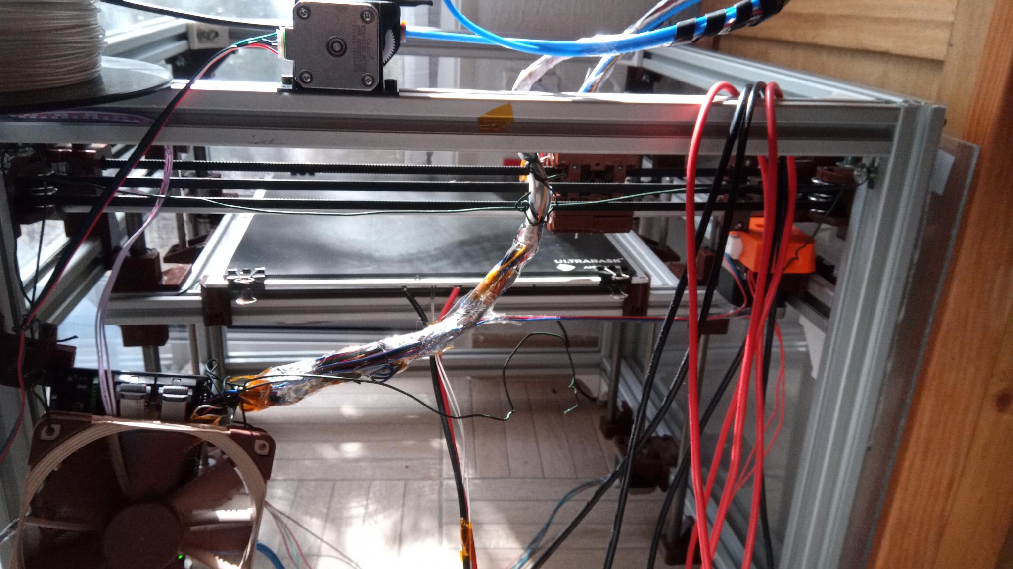

Matgothmog Posté(e) Septembre 15, 2019 Partager Posté(e) Septembre 15, 2019 (modifié) Pas m l de câble management à faire, j'installerai les plaque de plexi après : @lion02 Je suis tombé sur le projet de E3D : Modifié (le) Septembre 15, 2019 par Matgothmog 2 1 Lien vers le commentaire Partager sur d’autres sites More sharing options...

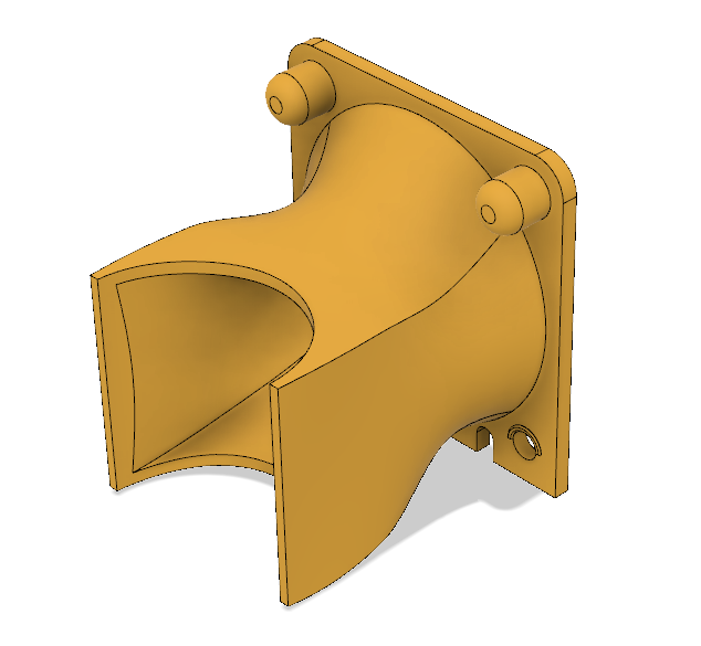

lion02 Posté(e) Septembre 30, 2019 Auteur Partager Posté(e) Septembre 30, 2019 Le 30/06/2019 at 11:56, lion02 a dit : @Matgothmog ci dessus la dernière version du refroidissement Lien vers le commentaire Partager sur d’autres sites More sharing options...

phil135 Posté(e) Octobre 31, 2019 Partager Posté(e) Octobre 31, 2019 waouw ce projet est impressionnant. je n'ai pas encore tout lu, ça va me prendre un peu de temps juste un truc: si c'est possible il serait préférable d'avoir les alims avec les borniers en bas. ça réduit le risque de court-circuit si un truc tombe dessus, et la circulation d'air de refroidissement est plus naturelle avec le ventilo d'extraction en haut Lien vers le commentaire Partager sur d’autres sites More sharing options...
lion02 Posté(e) Octobre 31, 2019 Auteur Partager Posté(e) Octobre 31, 2019 Il y a 11 heures, phil135 a dit : waouw ce projet est impressionnant. je n'ai pas encore tout lu, ça va me prendre un peu de temps juste un truc: si c'est possible il serait préférable d'avoir les alims avec les borniers en bas. ça réduit le risque de court-circuit si un truc tombe dessus, et la circulation d'air de refroidissement est plus naturelle avec le ventilo d'extraction en haut Pourquoi pas effectivement, jamais eu de problème jusqu’à maintenant Lien vers le commentaire Partager sur d’autres sites More sharing options...

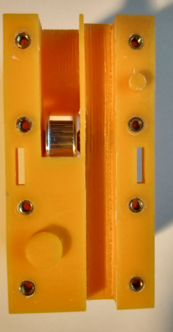

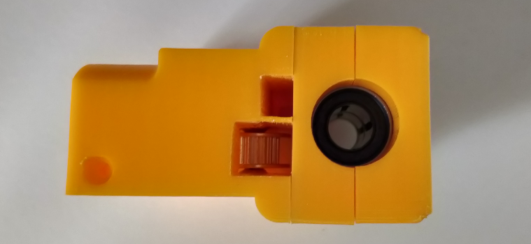

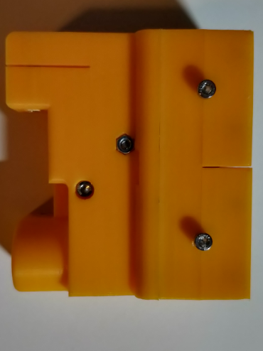

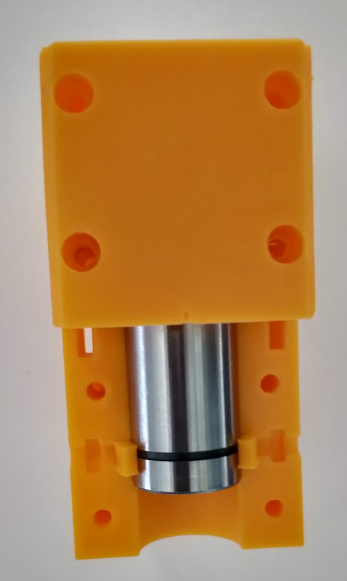

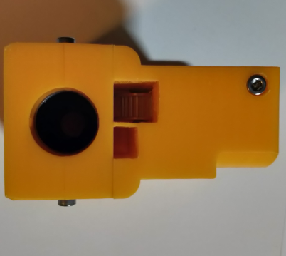

lion02 Posté(e) Janvier 20, 2020 Auteur Partager Posté(e) Janvier 20, 2020 Print en cours du chariot horizontal pour mon hypercube EVOII + + 1 Lien vers le commentaire Partager sur d’autres sites More sharing options...

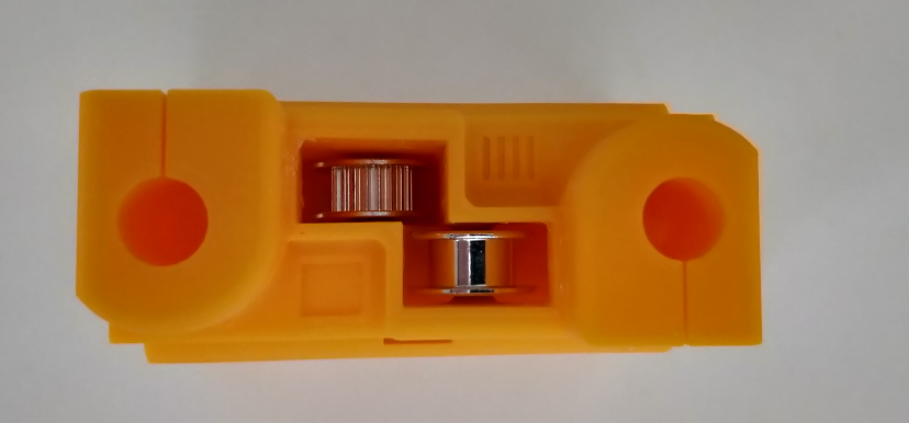

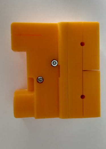

lion02 Posté(e) Janvier 26, 2020 Auteur Partager Posté(e) Janvier 26, 2020 (modifié) Les pièces du premier chariot y terminées Modifié (le) Janvier 26, 2020 par lion02 3 Lien vers le commentaire Partager sur d’autres sites More sharing options...

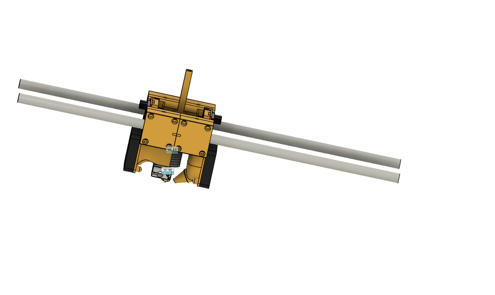

lion02 Posté(e) Janvier 28, 2020 Auteur Partager Posté(e) Janvier 28, 2020 Les derniers fichiers + photos du montage. Chariot Y (V3) horizontal hypercube-droite-gauche-25 v3.stl Carriage barre honrizontale hypercube capot Y un demiemisumi 55mm-2 v3.stl Partie 2 chariot Y horizontal hypercube-droite-gauche-misumi 55mm-02 v1.stl 1 Lien vers le commentaire Partager sur d’autres sites More sharing options...

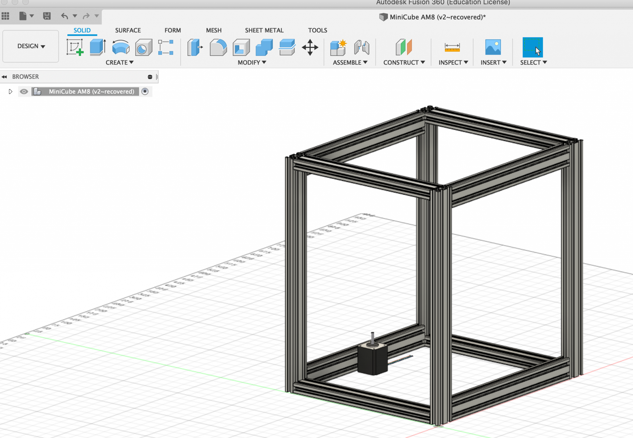

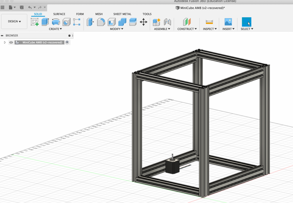

Nicojouan14 Posté(e) Février 21, 2020 Partager Posté(e) Février 21, 2020 Bonjour à tous et bonjour Lion02, Impressionner par ton boulot réalisé ainsi que par le détail de tes postes. Ayant pour projet de me construire également une Hypercube, mais dans une version plus abordable, je partirais sur la base de mon AM8 que je vais nommé mini-cube AM8 rajoutant les profilés nécessaire, je suis entrain de travailler dessus avec Fusion 360. Je serais intéressé par tes fichiers que tu as mis à dispo en format STL. Pourrais-tu les mettre en fichier natif afin qu'il soit plus facilement modifiable, car convertir un STL en body sur Fusion génère quand meme pas mal de petit soucis....comme retrouver le centre des perçages ou autres (à moins que ca soit moi qui ne sache pas m'y prendre). Un petit screen de la structure, je n'en suis qu'au début de la reflexion sur ce projet, le but étant de réutiliser un max des pièces de mon AM8. Si j'avance sur ce projet j'ouvrirais un fil de discussion spécifique pour ne pas encombrer celui-ci. @+ Nico. Lien vers le commentaire Partager sur d’autres sites More sharing options...
lion02 Posté(e) Février 21, 2020 Auteur Partager Posté(e) Février 21, 2020 Merci pour ton retour concernant mes sujets hypercubes. Tu souhaites modifier quelles pièces avec quelles modifications. Lien vers le commentaire Partager sur d’autres sites More sharing options...
Nicojouan14 Posté(e) Février 21, 2020 Partager Posté(e) Février 21, 2020 Je souhaite modifier tes chariots X et Y afin d’adapter entre autre le diamètre des tiges lisses qui sont d’origine à 8mm (l’idéal étant 10mm) mais je souhaite réutiliser un maximum des pièces issues de mon AM8, je pense que le 8mm doit le faire au vu des dimensions réduite de mon projet (le bed sera le 220x220 d’origine). Concernant la partie électronique ce sera une SKR Pro V1 avec des TMC 2208 V3 que j’ai déjà en ma possession. Me semble que tu as la même carte (de mémoire j’avais répondu à ton poste sur FB) en es tu satisfait ? Pas de soucis particulier? Quand je vois le nombre de poste qui ne parle que de la SKR 1.3 et peu de la version pro v1.1 je m’interroge. @+ Nico Lien vers le commentaire Partager sur d’autres sites More sharing options...
lion02 Posté(e) Février 21, 2020 Auteur Partager Posté(e) Février 21, 2020 Il y a 3 heures, Nicojouan14 a dit : Je souhaite modifier tes chariots X et Y afin d’adapter entre autre le diamètre des tiges lisses qui sont d’origine à 8mm (l’idéal étant 10mm) mais je souhaite réutiliser un maximum des pièces issues de mon AM8, je pense que le 8mm doit le faire au vu des dimensions réduite de mon projet (le bed sera le 220x220 d’origine). Concernant la partie électronique ce sera une SKR Pro V1 avec des TMC 2208 V3 que j’ai déjà en ma possession. Me semble que tu as la même carte (de mémoire j’avais répondu à ton poste sur FB) en es tu satisfait ? Pas de soucis particulier? Quand je vois le nombre de poste qui ne parle que de la SKR 1.3 et peu de la version pro v1.1 je m’interroge. @+ Nico Très content de ma carte SKR pro V1 et je reprendrai la même pour ma première hypercube Je modifie les chariots x et y en diametre 8 mm et je mettrai a dispo, tes roulements linéaires sont du type lu ou luu Lien vers le commentaire Partager sur d’autres sites More sharing options...
Nicojouan14 Posté(e) Février 21, 2020 Partager Posté(e) Février 21, 2020 Donc les roulements seront des lm8uu (la version courte) est il possible d’en mettre deux? (espacé entre les eux). Ou est il préférable d’un seul mais en version longue? A-t-on avis? J’ai actuellement des Igus en polymère, j’en suis satisfait. En tout cas c’est sympa à toi de prendre le temps de modifier tes fichiers. a+ Nico Lien vers le commentaire Partager sur d’autres sites More sharing options...

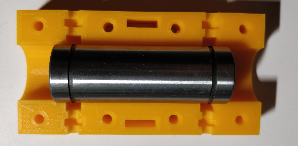

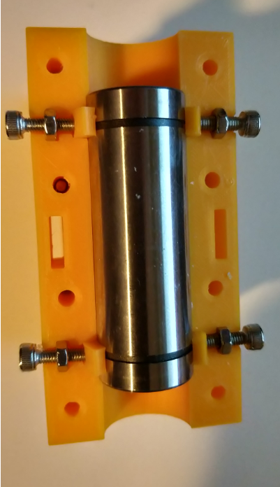

lion02 Posté(e) Février 21, 2020 Auteur Partager Posté(e) Février 21, 2020 (modifié) Il y a 4 heures, Nicojouan14 a dit : Donc les roulements seront des lm8uu (la version courte) est il possible d’en mettre deux? (espacé entre les eux). Ou est il préférable d’un seul mais en version longue? A-t-on avis? J’ai actuellement des Igus en polymère, j’en suis satisfait. En tout cas c’est sympa à toi de prendre le temps de modifier tes fichiers. a+ Nico Normalement la version longue et c'est mieux en misumi Exemple https://www.amazon.fr/dp/B07J5L2HY2/ref=twister_B07K41N69K?_encoding=UTF8&psc=1 Modifié (le) Février 21, 2020 par lion02 Lien vers le commentaire Partager sur d’autres sites More sharing options...

lion02 Posté(e) Février 21, 2020 Auteur Partager Posté(e) Février 21, 2020 il y a 40 minutes, LIPFI a dit : Quelles différences as tu pu observé dans tes impressions entre un chariot horizontale et un chariot vertical ? Amelioration au niveau des couches et stabilité du réglage offset Z, j'avais un porte a faux important qui ne facilité pas mes prints en couche 0.1. J'ai aussi amélioré la rigidité de toutes les pièces et le blocage des roulements linéaires. Lien vers le commentaire Partager sur d’autres sites More sharing options...

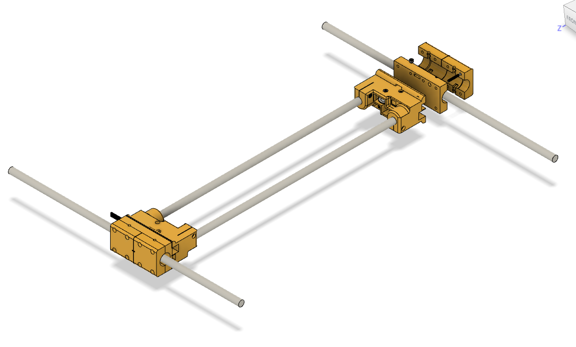

lion02 Posté(e) Février 23, 2020 Auteur Partager Posté(e) Février 23, 2020 Il y a 15 heures, Nicojouan14 a dit : Merci beaucoup. Voilà pour le chariot Y, j'espère que je n'ai pas fait d'erreur les autres pièces restent compatibles et attention aux sens d'impression pour une meilleure qualité. Carriage barre honrizontale hypercube capot Y un demiemisumi 8mm - 55mm-2 v2.stl Partie 2 chariot Y horizontal hypercube-droite-gauche-misumi 8mm - 55mm-02 v3.stl Chariot Y 8mm (V3) horizontal hypercube-droite-gauche-25 v1.stl Je regarde pour le chariot X Lien vers le commentaire Partager sur d’autres sites More sharing options...
Nicojouan14 Posté(e) Février 23, 2020 Partager Posté(e) Février 23, 2020 (modifié) Merci beaucoup @lion02 @+ Nico Modifié (le) Février 23, 2020 par Nicojouan14 Lien vers le commentaire Partager sur d’autres sites More sharing options...
lion02 Posté(e) Février 23, 2020 Auteur Partager Posté(e) Février 23, 2020 (modifié) La suite le chariot x à vérifier. Carriage partie F barre honrizontale hypercube - 8mm - 45mm-53 v2.stl Carriage partie M barre honrizontale hypercube - 8mm - 25mm-53 v1.stl Carriage 1-2 barre honrizontale hypercube capot 2F chariot X - 8mm - 45mm -100 v1.stl Modifié (le) Février 23, 2020 par lion02 Lien vers le commentaire Partager sur d’autres sites More sharing options...
