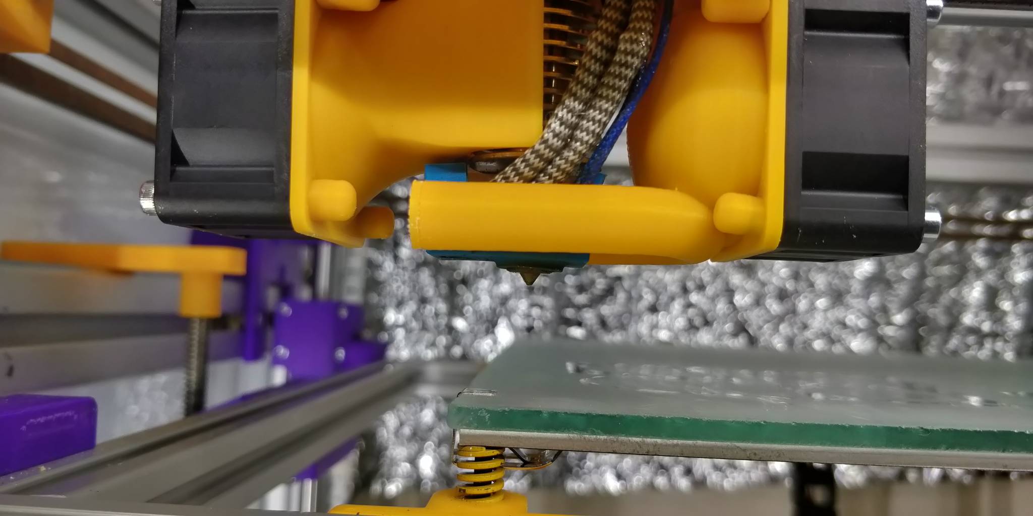

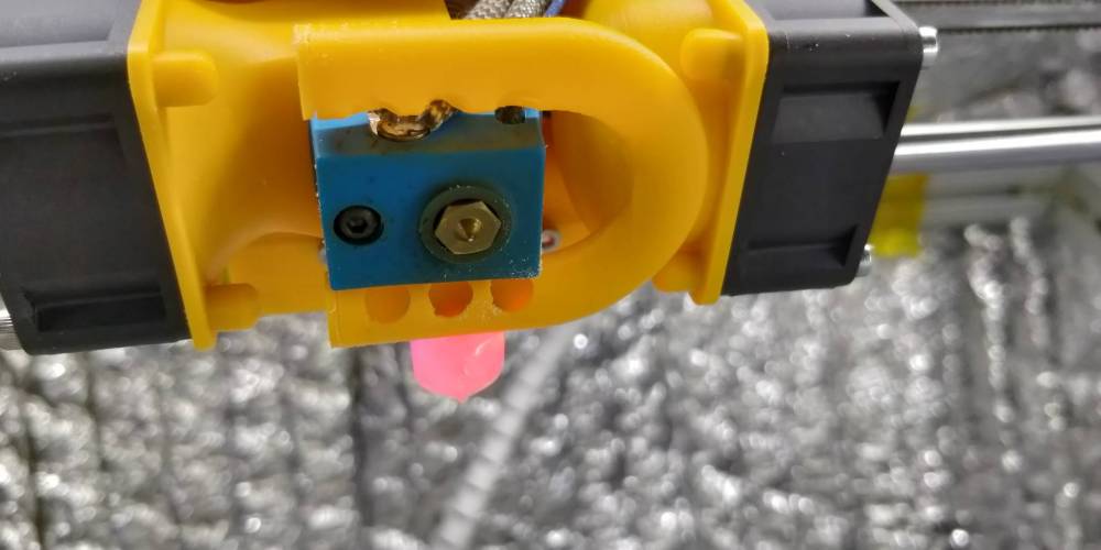

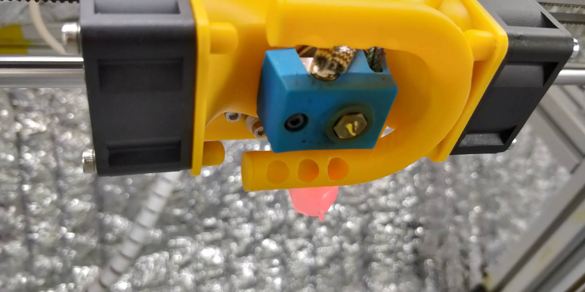

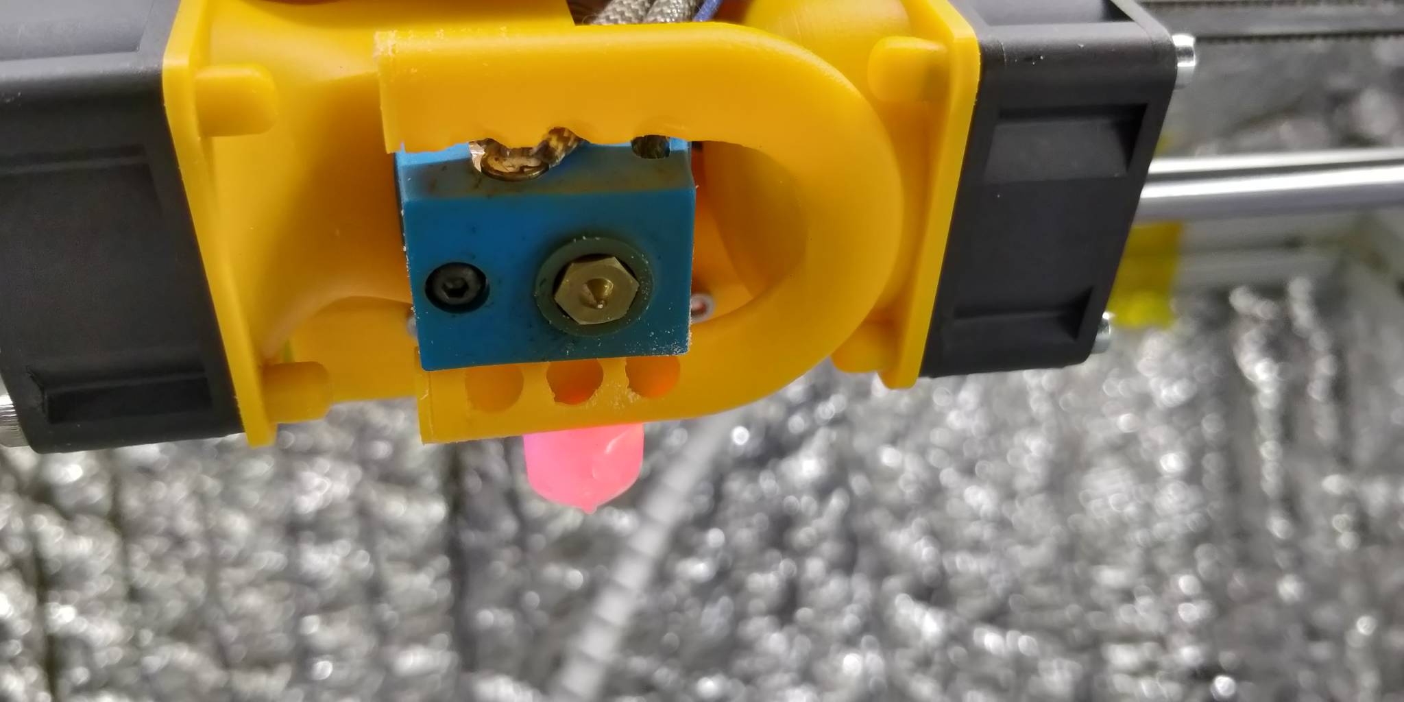

lion02 Posté(e) Février 24, 2020 Auteur Posté(e) Février 24, 2020 Nouvelle buse de refroidissement pour mon chariot X en horizontal. 1
Nicojouan14 Posté(e) Février 25, 2020 Posté(e) Février 25, 2020 Sympa tout ça. par contre je doute de l’efficacité de ton ventilateur, très peu de pression statique alors pour refroidir le filament ça me parait trop juste. J’avais un montage avec 2 ventilateur 40 Noctua... je suis revenu en arrière. Manque d’efficacité sur les petites section à imprimer. Pas d’autre choix que d’avoir la bonne vieille turbine qui casse les oreilles malheureusement. @+ Nico
lion02 Posté(e) Février 25, 2020 Auteur Posté(e) Février 25, 2020 (modifié) Il y a 2 heures, Nicojouan14 a dit : Sympa tout ça. par contre je doute de l’efficacité de ton ventilateur, très peu de pression statique alors pour refroidir le filament ça me parait trop juste. J’avais un montage avec 2 ventilateur 40 Noctua... je suis revenu en arrière. Manque d’efficacité sur les petites section à imprimer. Pas d’autre choix que d’avoir la bonne vieille turbine qui casse les oreilles malheureusement. @+ Nico Pas encore fait l'essai avec mon ventilateur. Si problème je passerai en turbine Mon ventilateur est plus puissant que les noctua C'est un 40x40x20 en 12V Modifié (le) Février 25, 2020 par lion02

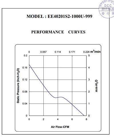

Nicojouan14 Posté(e) Février 26, 2020 Posté(e) Février 26, 2020 Tu as les spécifications techniques? Surtout la pression statique qui est importante, les Noctua ont un débit d’air correct.... mais une pression statique faible. @+ Nico
lion02 Posté(e) Février 26, 2020 Auteur Posté(e) Février 26, 2020 il y a 11 minutes, Nicojouan14 a dit : Tu as les spécifications techniques? Surtout la pression statique qui est importante, les Noctua ont un débit d’air correct.... mais une pression statique faible. @+ Nico J'ai juste l'information sur Amazon
lion02 Posté(e) Février 27, 2020 Auteur Posté(e) Février 27, 2020 Le 25/02/2020 at 18:29, Nicojouan14 a dit : Sympa tout ça. par contre je doute de l’efficacité de ton ventilateur, très peu de pression statique alors pour refroidir le filament ça me parait trop juste. J’avais un montage avec 2 ventilateur 40 Noctua... je suis revenu en arrière. Manque d’efficacité sur les petites section à imprimer. Pas d’autre choix que d’avoir la bonne vieille turbine qui casse les oreilles malheureusement. @+ Nico Bon essai ce soir et satisfait du refroidissement 1

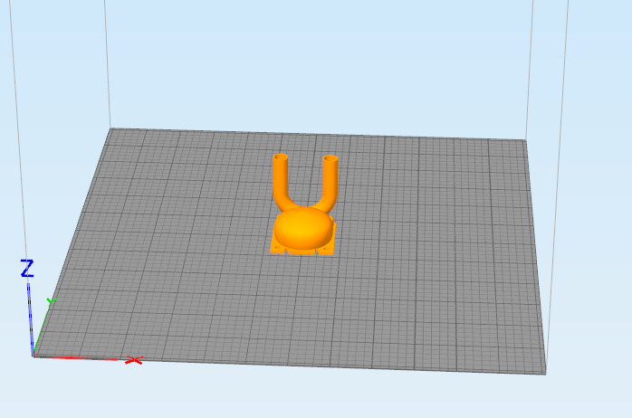

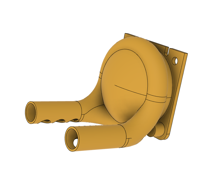

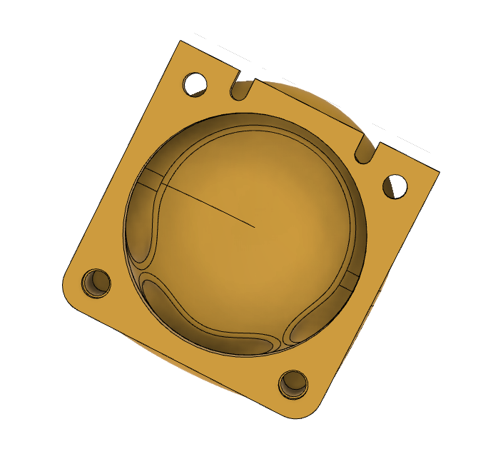

lion02 Posté(e) Février 27, 2020 Auteur Posté(e) Février 27, 2020 Les fichierzs STL de la buse Buse refroidissement chariot x horizontale-1 v5.stl Bouchon refroidissement-1 v1.stl Sens d'impression avec support
lion02 Posté(e) Février 28, 2020 Auteur Posté(e) Février 28, 2020 suite erreur de rechargement je remets le fichier V6: Buse refroidissement chariot x horizontale-1 v6.stl
lion02 Posté(e) Mars 1, 2020 Auteur Posté(e) Mars 1, 2020 Le 25/02/2020 at 18:29, Nicojouan14 a dit : Sympa tout ça. par contre je doute de l’efficacité de ton ventilateur, très peu de pression statique alors pour refroidir le filament ça me parait trop juste. J’avais un montage avec 2 ventilateur 40 Noctua... je suis revenu en arrière. Manque d’efficacité sur les petites section à imprimer. Pas d’autre choix que d’avoir la bonne vieille turbine qui casse les oreilles malheureusement. @+ Nico Maintenant que je maitrise un peu plus fusion 360 sur ces fonctions je travaille sur une deuxième version. 1

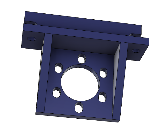

lion02 Posté(e) Mars 7, 2020 Auteur Posté(e) Mars 7, 2020 Essai support pour ecrou et vis MOTEDIS Z Nut Braket-MOTEDIS -EVO II-10mm-1 v1.stl
lion02 Posté(e) Mars 7, 2020 Auteur Posté(e) Mars 7, 2020 Version EVO III Z Nut Braket-MOTEDIS -10mm-EVOIII-1 v1.stl
lion02 Posté(e) Mars 8, 2020 Auteur Posté(e) Mars 8, 2020 Nouvelle version pour EVO II suite PB passage avec le plateau Z Nut Braket-MOTEDIS -EVO II-10mm-3 v1.stl 1

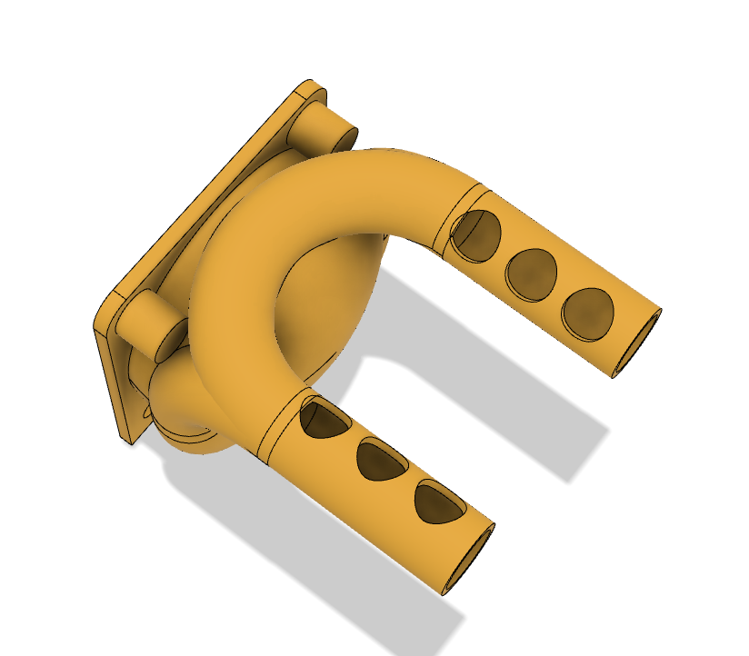

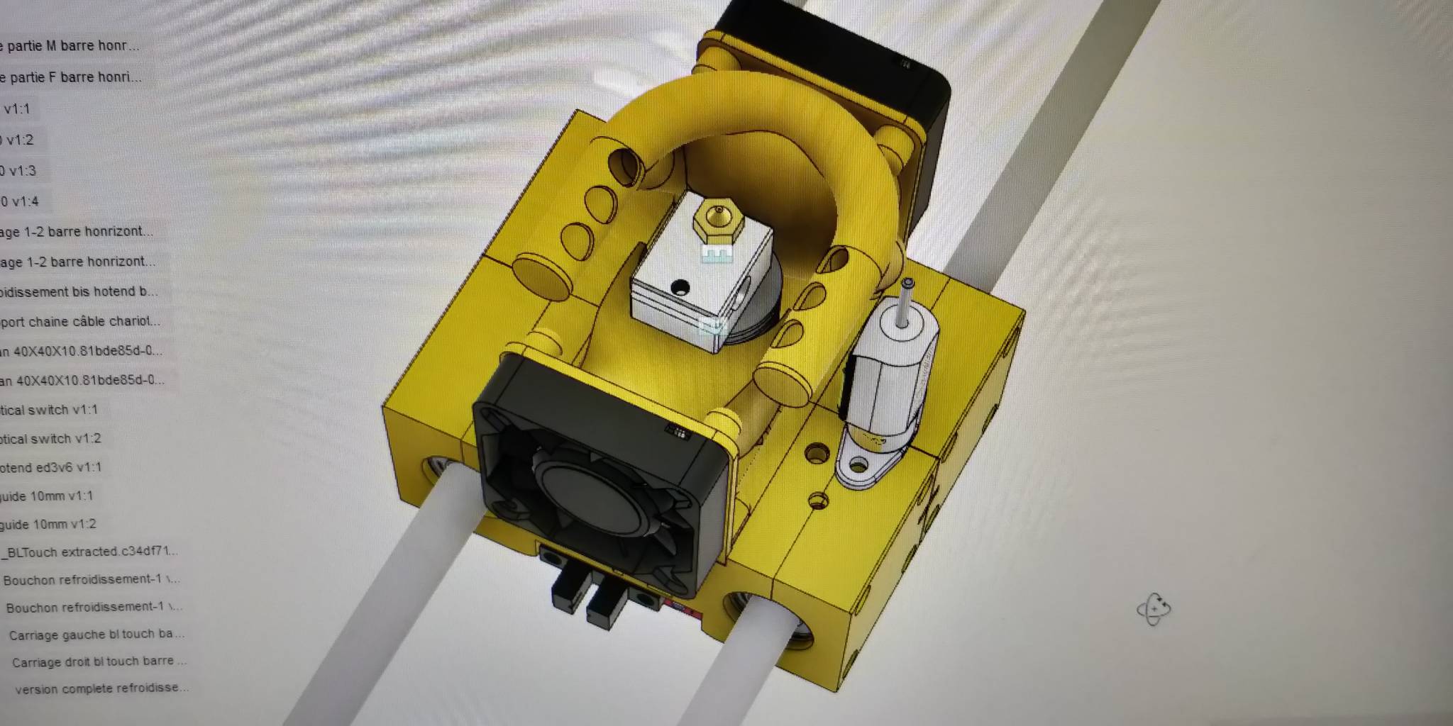

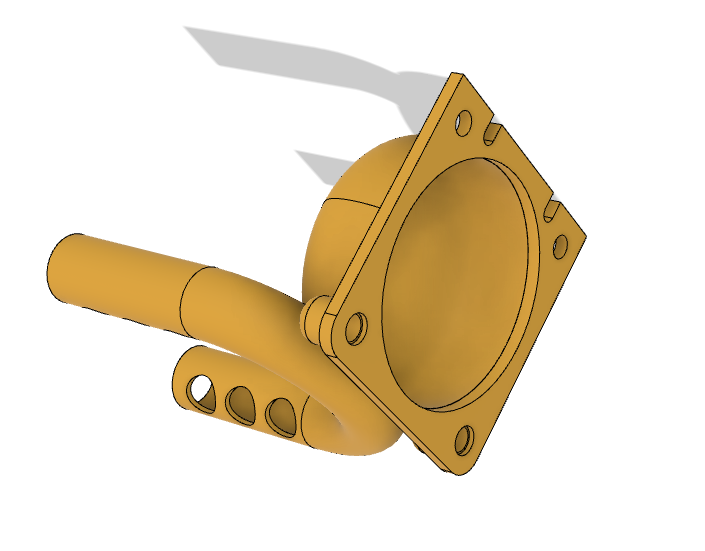

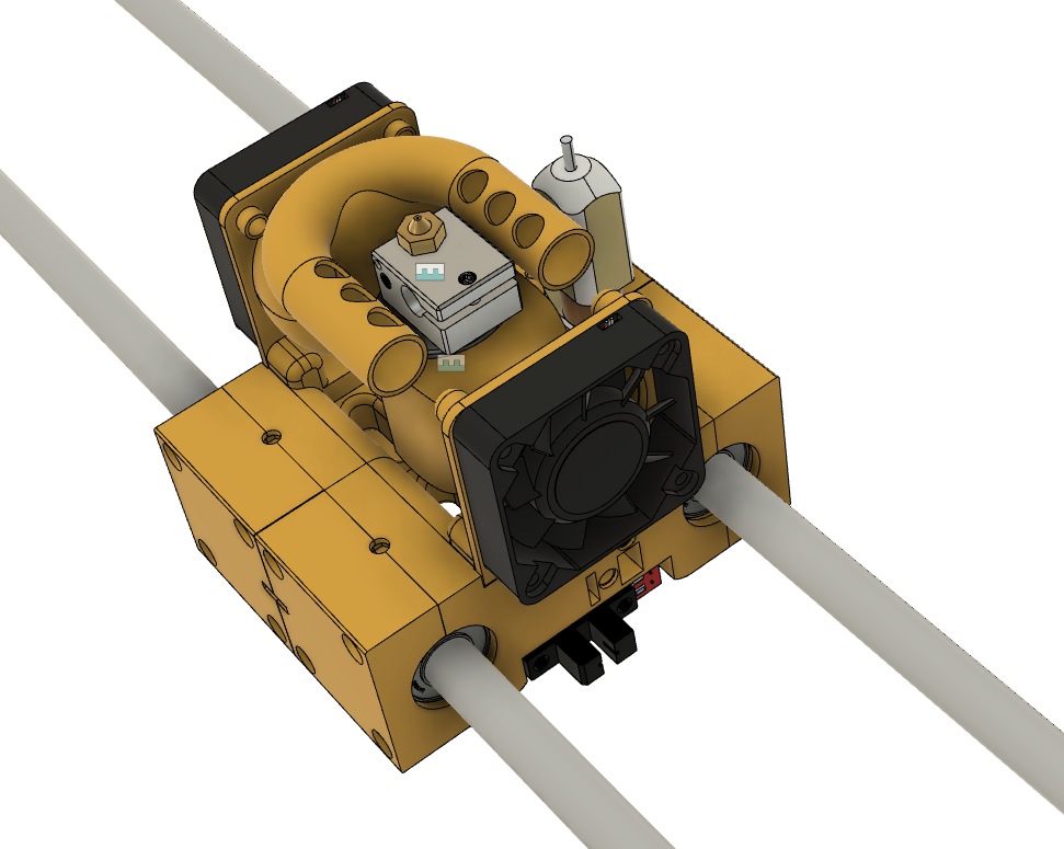

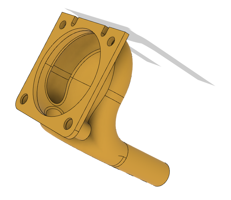

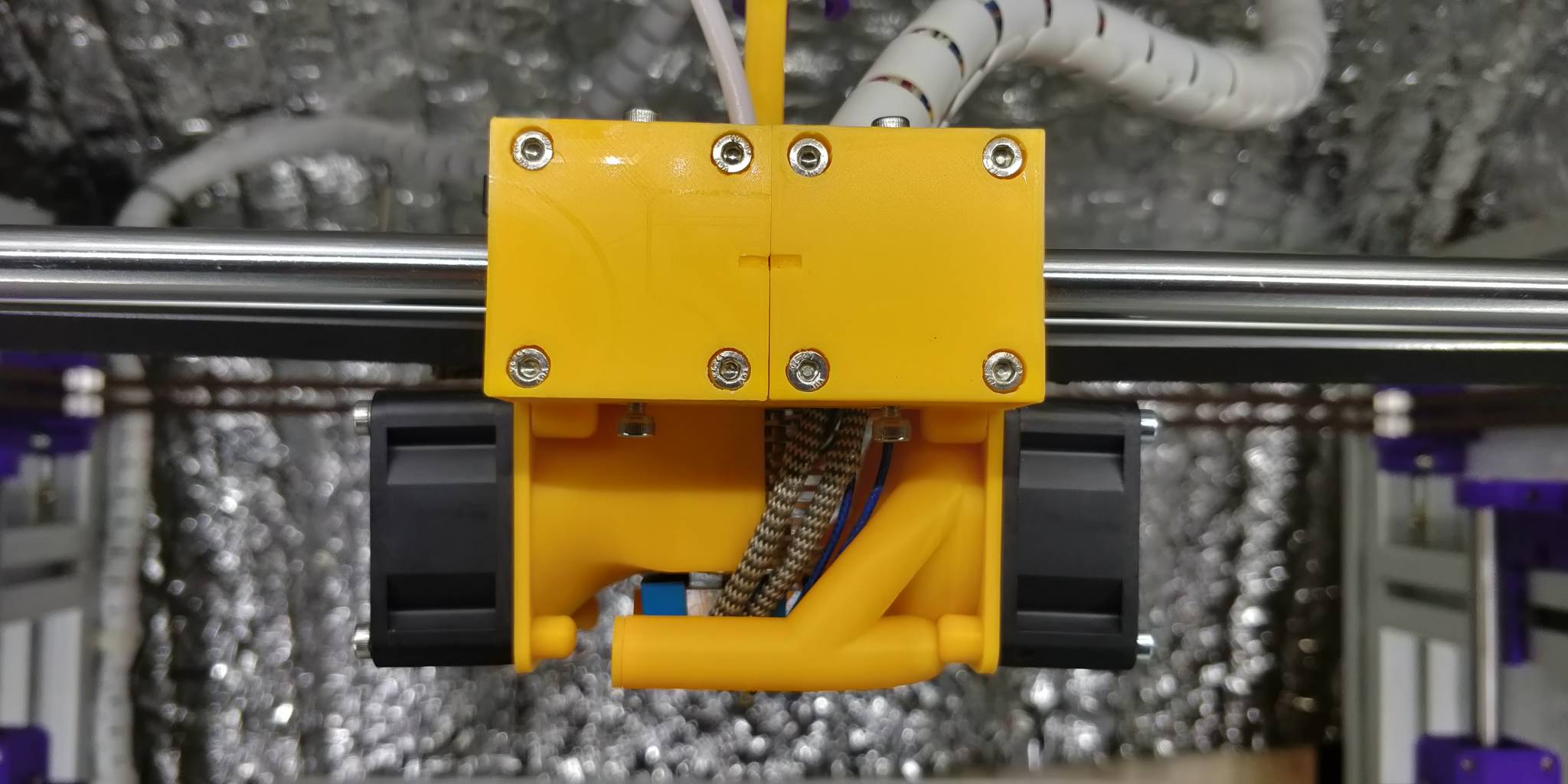

Kijdam Posté(e) Mars 23, 2020 Posté(e) Mars 23, 2020 (modifié) Le 01/03/2020 at 14:12, lion02 a dit : Maintenant que je maitrise un peu plus fusion 360 sur ces fonctions je travaille sur une deuxième version. Salut, Je suis super impressionné par ce projet !!! Quand j'aurais suffisamment bidouillé sur mon A8, le GCode et l'électronique associée, c'est sur ce genre d'imprimante que je souhaiterais me lancer. Bravo. Il y a un truc que je ne comprends pas, pourquoi les branches du diffuseur ne sont pas fermées au bout ? Cela n'augmenterais pas la pression sur les trous de sortie ? Modifié (le) Mars 23, 2020 par Kijdam precisions
lion02 Posté(e) Mars 23, 2020 Auteur Posté(e) Mars 23, 2020 Il y a 1 heure, Kijdam a dit : Salut, Je suis super impressionné par ce projet !!! Quand j'aurais suffisamment bidouillé sur mon A8, le GCode et l'électronique associée, c'est sur ce genre d'imprimante que je souhaiterais me lancer. Bravo. Il y a un truc que je ne comprends pas, pourquoi les branches du diffuseur ne sont pas fermées au bout ? Cela n'augmenterais pas la pression sur les trous de sortie ? Si si il y a des bouchons
lion02 Posté(e) Mars 23, 2020 Auteur Posté(e) Mars 23, 2020 Il y a 1 heure, Kijdam a dit : Salut, Je suis super impressionné par ce projet !!! Quand j'aurais suffisamment bidouillé sur mon A8, le GCode et l'électronique associée, c'est sur ce genre d'imprimante que je souhaiterais me lancer. Bravo. Il y a un truc que je ne comprends pas, pourquoi les branches du diffuseur ne sont pas fermées au bout ? Cela n'augmenterais pas la pression sur les trous de sortie ? Quelques photos 1

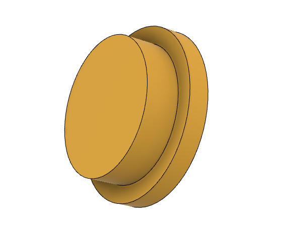

Nenex Posté(e) Mars 23, 2020 Posté(e) Mars 23, 2020 Tu va surement trouver ça bête mais j'arrive pas a comprendre par moi même pourquoi tu bouche tes conduits avec des bouchons ? Dur de bridger avec de l'abs ? ça fait un moment que ça me turlupine haha
lion02 Posté(e) Mars 23, 2020 Auteur Posté(e) Mars 23, 2020 il y a une heure, Nenex a dit : Tu va surement trouver ça bête mais j'arrive pas a comprendre par moi même pourquoi tu bouche tes conduits avec des bouchons ? Dur de bridger avec de l'abs ? ça fait un moment que ça me turlupine haha Bonne question, jai des supports a l'intérieur des tubes, donc juste pour favoriser le nettoyage de ces tubes. Sinon oui possible de boucher directement lors du print en modifiant le STL, c'est un choix technique 1

lion02 Posté(e) Mars 25, 2020 Auteur Posté(e) Mars 25, 2020 (modifié) il y a 18 minutes, Karno a dit : Une idée sur ces 2 questions? Pour la première question concernant les barres verticales et horizontales je suis passé en horizontale pour eviter le porte a faux du chariot x avec les barres verticales. Les barres horizontales permettent d'avoir une très bonne rigidite du chariot x et pour moi qui imprime en buse 0,3mm ave couche de 0.1 j'avais besoin de cette précison mecanique. Modifié (le) Mars 25, 2020 par lion02
