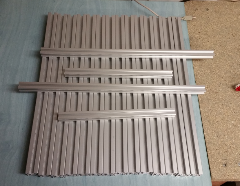

En attendant j’ai reçu les profilé alu de chez MOTEDIS que je remercie pour le sérieux au niveau des coupes , prix et délai.
14 de 500 mm en 3030
2 de 500 mm en 2020
2 de 300 mm en 2020 ( j'aurai du en commander 3 pour le maintien du plateau au milieu)

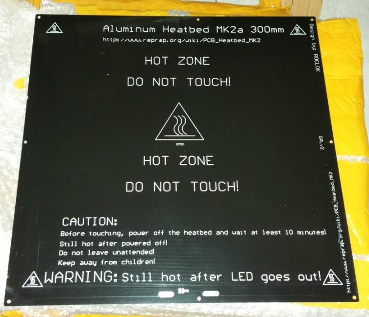

Réception du plateau MK2A de 33cm, hyper content de la qualité de ce plateau, reste à voir lors de l'utilisation, résistance de 1.6 ohm.

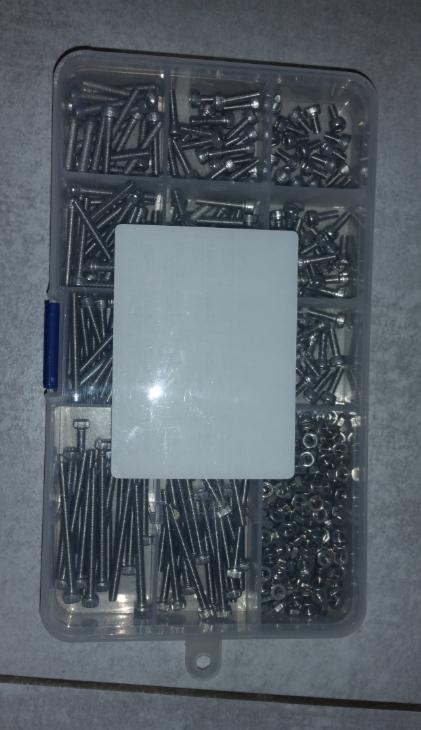

Reçu aussi la boite de vis en M3

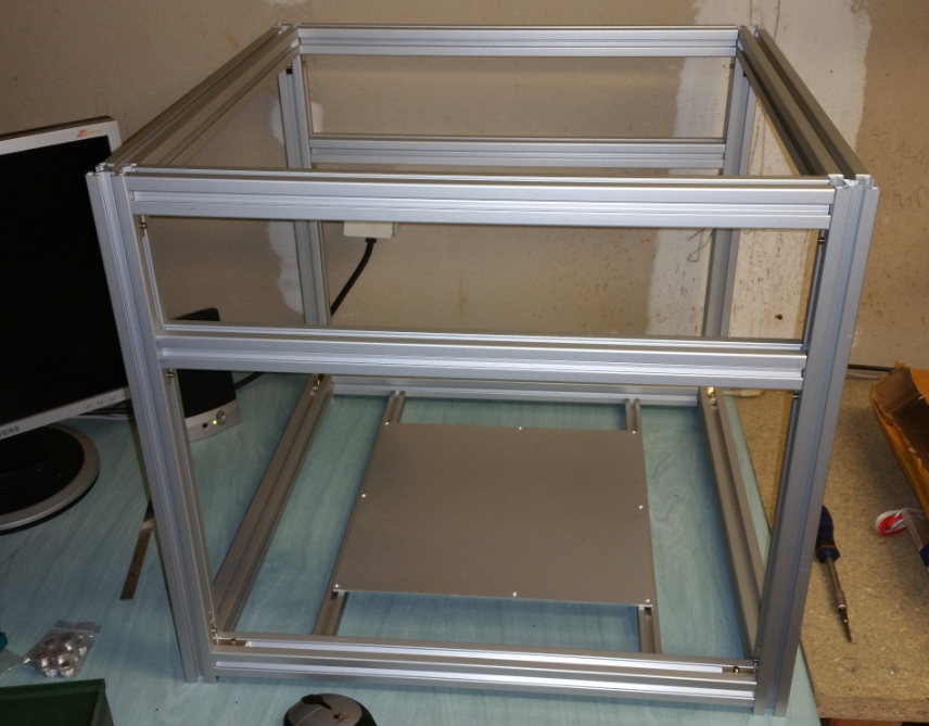

Un grand pas en avant ce soir montage de la structure :banana:
Vu les dimensions , je vais pouvoir bénéficier d'une surface d'impression de 300x300x300
Le plateau juste posé pour l’encombrement
C'est une belle structure, le 3030 à l'air vraiment pas mal, j'y penserai si je refais une imprimante!

Non le plateau n'est pas bombé tres bonne qualite, l'emballage était impeccable, ci dessous le lien.

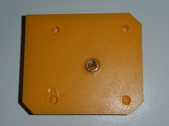

lion02

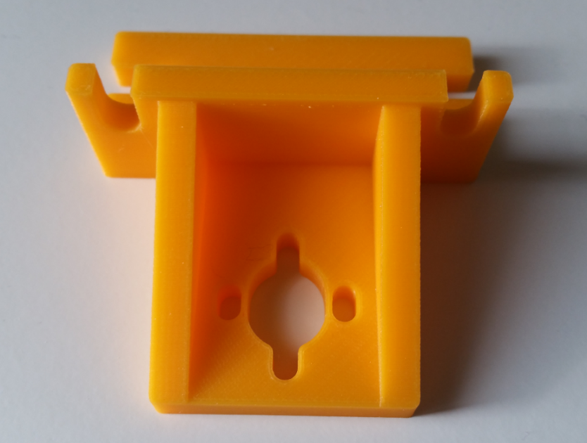

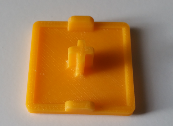

ci dessous le résultat, une pièces pour la vis trapézoïdale et une pour la finition du profilé 3030, ça flash en orange, L'ABS de chez GROSSISTE 3D est de bonne qualité pas eu de problème jusqu'à maintenant, gris, blanc, orange, noir et rouge à venir.

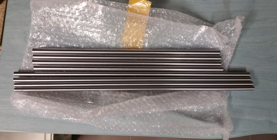

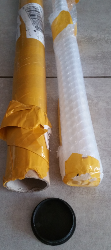

J'ai aussi reçu les tiges en acier avec finition chrome, rivets, visserie profilé, le reste arrivera la semaine prochaine, j'espère.:)

@lion02 Tes pièces sont très bien imprimées, rien de mieux pour finir un projet sans problèmes.
Tes barres acier viennent de quel fournisseur ? Il n'est pas mentionné de finition chromée chez Motedis, alors si on peut avoir mieux je suis preneur ^^
Modifié (le) par Tekila63
Effectivement ça fait plaisir de recevoir des barres dans un tel emballage !
Elles sont donc bien rectiligne ? Sur mon Anet A6 j'avais des barres avec une différence de 1mm entre le milieu et les extrémités :7_sweat_smile:

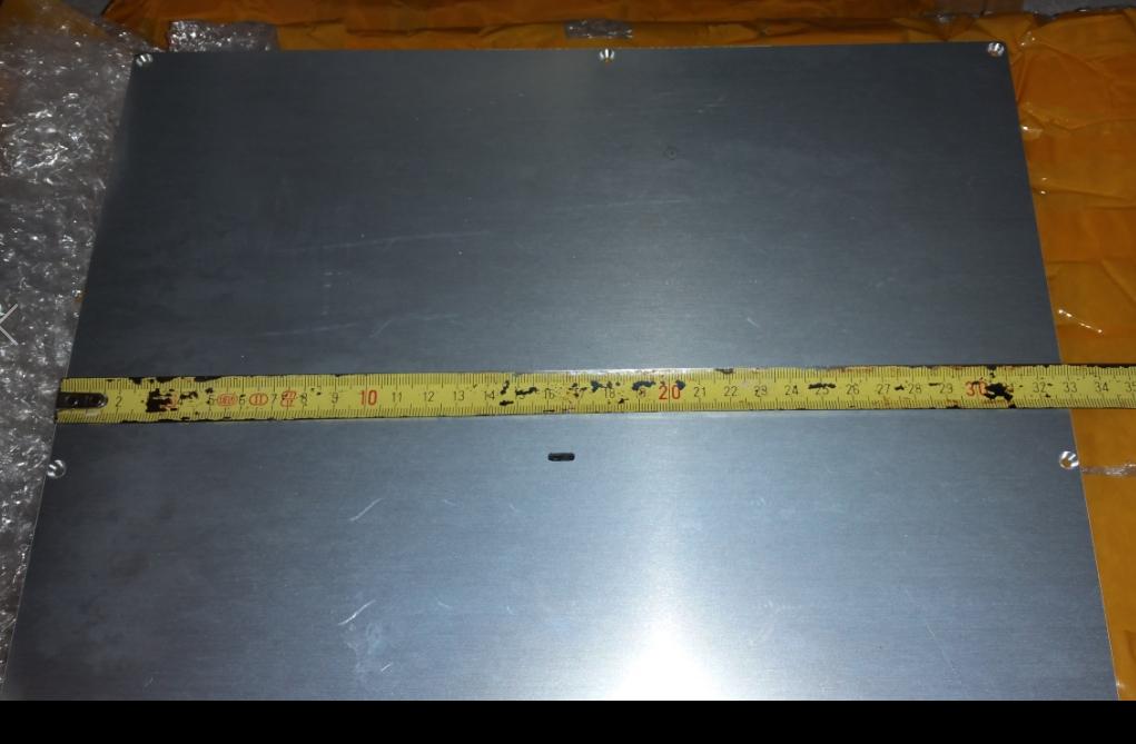

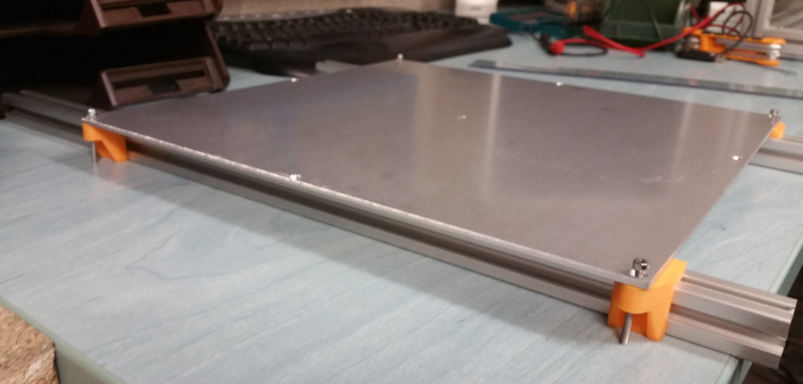

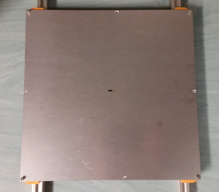

J'ai besoin de vos conseils et expérience sur la fixation d'un plateau en 30x30
Voilà, il y a 6 trous de fixation sur le plateau, sur la vidéo de montage hypercube, ils utilisent que 4 fixations.
Est ce que je peux mettre 6 fixations sur ce plateau sans causer de contrainte mécanique supplémentaire, l'objectif est d'améliorer la planéité.(photos ci-dessous)

@lion02 Si tu rajoutes des fixations entre les extrémités du plateau, il va se déformer malheureusement.
Le mieux est d'avoir un plateau "parfait" et y ajouter 3 points de réglages.
Pour ton cas, garde tes 4 fixations si tu as des problèmes de planéité, tu augmenteras l'épaisseur de la première couche lors de l'impression.
Je te conseil de faire usiner un plateau d'une épaisseur de 6 ou 8mm, le problèmes d'un plateau de faible épaisseur est qu'il va se déformer lors de la chauffe, lors de l'arrachement de la pièce imprimée...etc..
OK merci je reste sur 4 fixation.
Pas de PB lors de l'arrachement de la pièce, je travaille avec plusieurs plaques de verre préparé avec du DIMAFIX.
J’enlève la plaque de verre encore chaude et je la laisse refroidir a coté de l'imprimante, quand le verre est froid la pièce se décolle toute seule avec le DIMAFIX.
Pendant le refroidissement je lance l'impression sur une autre plaque de verre, actuellement sur ma PRUSA I3 j'ai 6 miroirs de 20x20.:D
Encore merci du conseil.
lion02
Je rejoins Tekila63, évite de rajouter des points de fixation, le réglage sera infernal. En revanche la configuration des trous te permet de tester en 3 points en utilisant d'un coté les deux trous en extrémité et de l'autre le trou central. Si le plateau ne se déforme pas trop en chauffant c'est le top.
Ok merci d'avoir confirmé la reponse de tekila63, je reste sur 4 points et on verra avec les mesures du Bl touch si le plateau a des problèmes  de deformation.

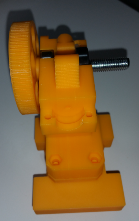

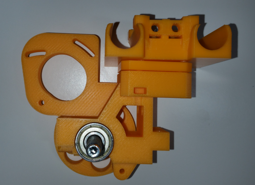

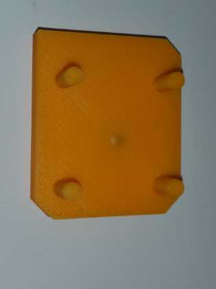

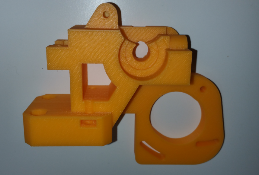

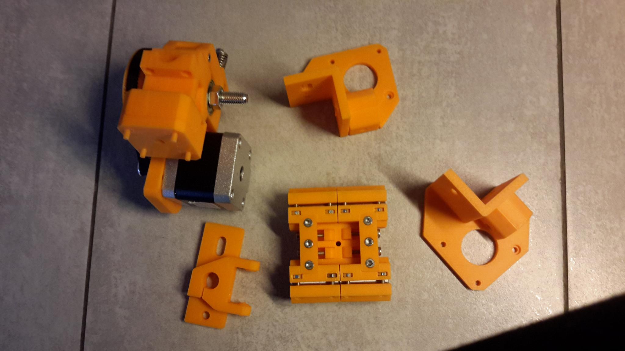

J'ai réussi a faire un adaptateur entre le carriage x de l'hypercube et le L3KV2, photos ci dessous, il manque encore quelques pièces qui sont en cours d'impression.
image.png.75c196dadfcf594f6fdee65d48be13fa.pngimage.png.b8d485593e587a9fc5a24063d9dfe26d.pngimage.png.e909d9f94bc799444b2547851fdca8d0.png
Encore une modification ou deux de l'adaptateur et ce sera parfait, passer en épaisseur 6 mm pour le rivet modifier le diamètre des trous pour le guidage des pions avec le carriage x.
image.png.7b8348357cb328b863f817044ce6b6db.pngimage.png.8a0a7c2ca7a45f1b9018ffa361695e6c.png
A bientôt pour la suite

Ça print ça print toute la nuit, montage des axe Y et finalisation de l'extrudeur aujourd'hui c'est lon cest long :banana:
