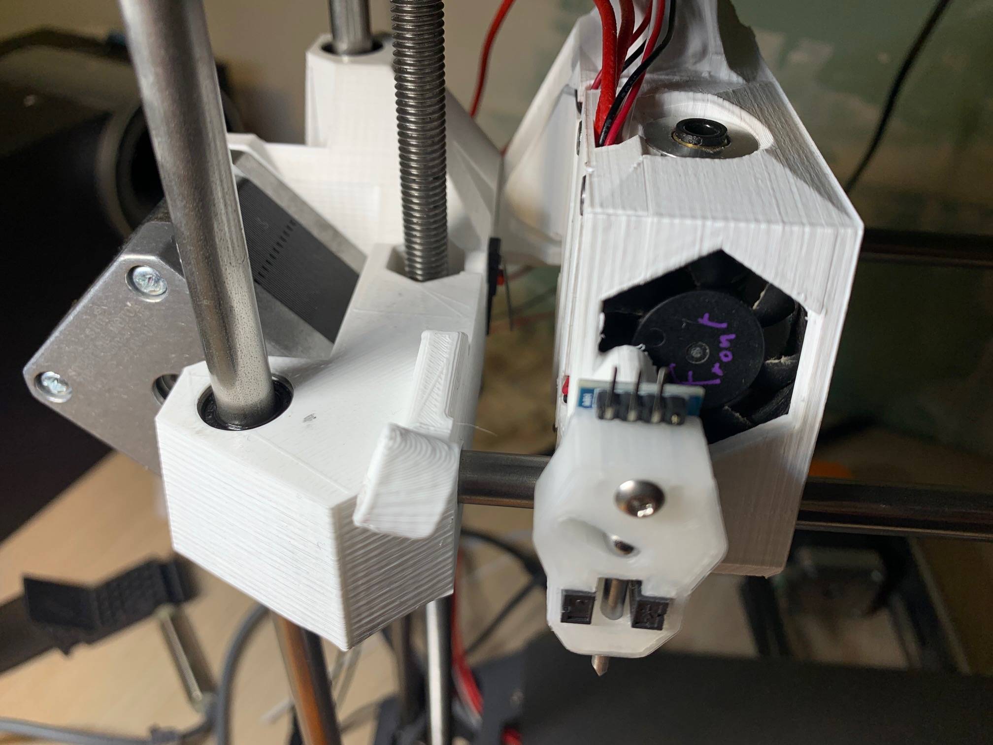

Je me suis lancé dans l'ajout du touchMi avec les instructions données par Poy74fl (Ludovic?) sur Thingiverse.
Tout allait pour le mieux jusqu'à ce que je réalise que le chariot (avec le roulement plus grand) buttait sur le chariot de l'axe Z bien avant d'activer le capteur de bout de course (voir photo ci-dessous).
Comme je n'avais aucune envie de tout redémonter pour ré-imprimer un autre chariot, je l'ai découpé comme un bourrain et remis le petit roulement 🤪
Ensuite tout s'est super bien passé jusqu'aux premiers essais après flashage du marlin:
D'abord il semble que le plateau se déplace dans le mauvais sens: il va butter contre le mauvais côté de l'imprimante (là où il n'y a pas de capteur). Si j'appuie moi-même sur le capteur, il s'arrête. Est-ce bien le problème? Y a t'il moyen d'inverser le sens?
Aussi il semble que selon les tiges trapézoïdales, le pas/mmZ doit être changé (800 pour les tiges trapézoïdales dagoma, 400 pour les trapézoïdales classiques). Est-ce une faute de frappe (et du coup 400 serait pour les tiges classiques "non trapézoïdlaes")? Sinon, y a t'il une valeur pour mes tiges d'origines?
Voilà, je reste quand-même assez confiant, le seul truc qui me tracasse, c'est d'être obligé d'imprimer un truc avant d'avoir terminé (un nouveau chariot par exemple): ça m'obligerait à tout redémonter pour remettre les pièces d'origines!

salut si tu as les tige d origine non trapézoidale il te faut mettre la valeur d origine c est 2500 mais a verifier
dans tous les cas oui il te faut remettre la valeur d origine de tes tige qui n est pas 800 ou 400

2500, ça va être pénible à atteindre avec la molette! Il doit surement y avoir moyen de bidouiller le marlin de Poy74fl pour que ça soit la valeur par défaut! Je vais étudier la question.
Pour le plateau qui part dans le mauvais sens, c'est moi qui me suis planté en lisant les instructions:
  • Endstop Y : X- à passer sur Y+
  • Endstop X : X+ à passer sur X-
J'ai vu beaucoup de X, du + et du - et j'ai inversé les prise (X- sur X+ et X+ sur X-), ça ne pouvait pas fonctionner!
Bon ben pour le 2500 ça semble être bien ça! Je ne sais pas trop où vérifier (doc technique dagoma? pas trouvé!). Je pense que je vais vérifier en imprimant un truc!
J'ai assez vite laissé tomber le bidouillage du marlin au profit d'un embout de visseuse bricolé pour tourner la molette… Primitif, mais efficace. J'ai hate de voir ce que donne le touchmi sur une impression, je verrai plus tard pour les subtilités!
Merci trislanlcf pour ta réponse qui m'a bien débloqué
Merci Poy74fl pour les fichiers d'impression, le marlin et le tuto!
Bienvenu au club @Marcouillou ! J'ai signalé cette incompatibilité à Poy74fl sur Thingiverse après l'avoir imprimé pour rien et m'être rendu compte que ça n'allait pas.
Le pas pour les tiges filetées c'est 2560. C'est très long à la main... Perso j'ai retiré le cabochon du "bouton" et j'ai utilisé une perceuse avec un embout tournevis plat, ça m'a pris 5 secondes. Ne pas oublier de retourner en arrière et faire "Sauver config" sous peine de devoir recommencer au démarrage.
