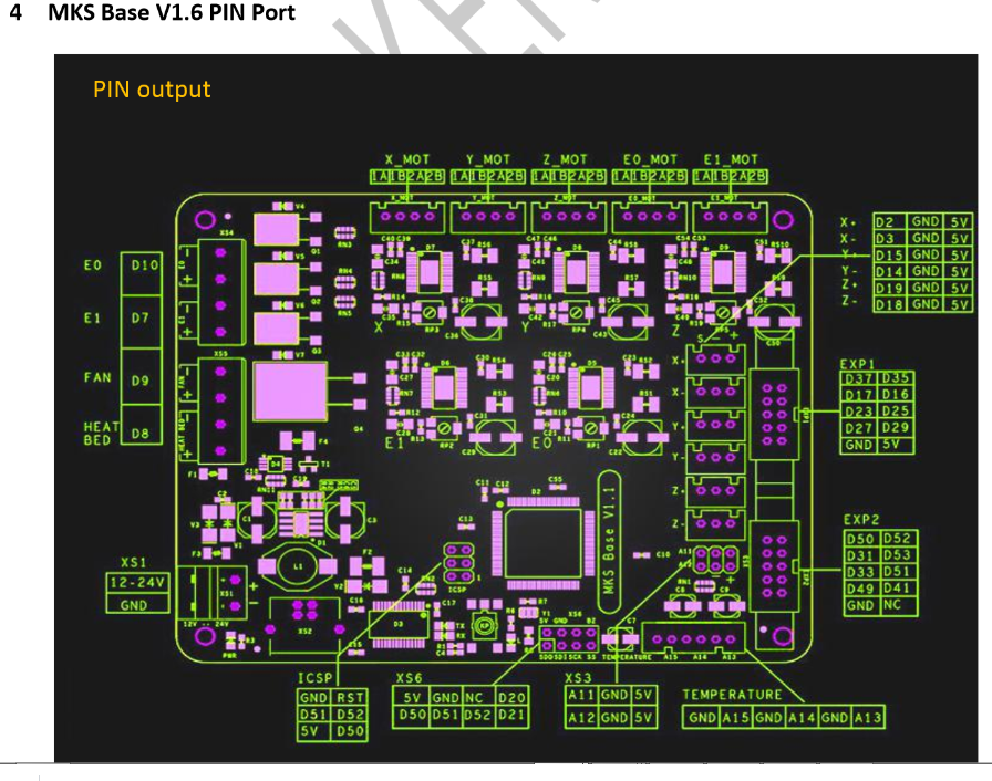

PAYET Posté(e) Janvier 25, 2020 Posté(e) Janvier 25, 2020 Le 06/11/2017 at 01:13, dobodu a dit : Quelques mots sur la config Marlin. Configuration.h #define DEFAULT_AXIS_STEPS_PER_UNIT { 80, 80, 400, 149 } Pas pour impulsions des moteurs (X,Y,Z,Extrudeur) en pas/mm * Valeurs normales pour Dagoma Discoeasy 200 (80, 80, 2560, 98) * Modifié de 98 à 149 pour la vis d'extrusion MK8 * Modifié de 2560 à 400 (400=3200/8 et 8 est le pas de vis trapezoidales) * Le pas associé à une impulsion est sur Z est de 8/3200 = 0,0025 mm #define DEFAULT_MAX_FEEDRATE { 500, 500, 4, 25 } Debits maximums (X,Y,Z,Extrudeur) en mm/s #define DEFAULT_MAX_ACCELERATION { 9000, 3000, 100, 10000 } Accélérations Maxi (X,Y,Z,E) en mm/s² Configuration_adv.h #define LCD_SET_PROGRESS_MANUALLY : Autorise le Gcode M73 : MAJ % avancement sur LCD #define BABYSTEPPING : Autorise réglage du z offset sur LCD (double click pour activer) #define MIN_STEPS_PER_SEGMENT : Définit la résolution en steps (6) #define BUFSIZE & BLOCK_BUFFER_SIZE : Nb de buffers & Taille des Buffers (4x16) #define DEFAULT_MINSEGMENTTIME : Tps mouvement buffer vide (20ms) #define SLOWDOWN : Ralenti si buffer se vide. Pins_MKS_GEN_13.h #define PS_ON_PIN 12 : Utilise le Servo D12 pour contrôler l'ATX : D12.1 VERT (ATX On) / D12.2 Noir (Masse) / D12.3 Violet (5V Standby) Et n'oubliez pas de calibrer vos températures de lits chauffant et d'extrudeur, mes valeurs adaptées ne sont pas nécessairement les votres... Très bon article mais des petites choses sont à peaufiner. Pour les novices comme moi, je vous invite à télécharger un firmware (Marlin-2.0.x_DE200_PinMod_Trapeze_Babystepping_HeatBed_ATX_BLTouch) puis il faudra l’adapter selon l’équipement de votre discoeasy200 à l’aide d’arduino en sélectionnant atmega2560. Ensuite me concernant j’ai suivi le post de Dobodu qui invite à modifier le fichier configuration.h à l’aide d’arduino. 1)Attention, il y avait un problème de température de la buse car la sonde de température (thermistance) était placée comme sur la photo en pin A15. Il faudrait plutôt la mettre juste de l’autre coté en pin A13. Le message sur l’écran était d’avoir une température négative. 2)a)Le ventilateur avant est à mettre sur la borne D7 car sinon il ne tourne pas si on le met comme sur la photo (je ne sais pas à quoi peut servir le potentiomètre). Apres cela pour pouvez regler manuellement ce ventilateur mais malheureusement il n’est pas automatique comme d’origine b) Comme ce ventilateur ne se déclenche pas AUTOMATIQUEMENT à partir de 50°Celsius, il faut aller dans configuration.adv.h et ajouter */ pour marquer la fin du commentaire juste après « //Dobodu AutofanPin 7 vs -1 ». C’est une erreur de sa part. 3) Si avec arduino le « televersement » ne fonctionne pas, bien que la « vérification » fonctionne, alors faire : modifier les fichiers config.h ... selon votre gout. A l'aide de Arduino, selectionner atmega2560 pour "type de carte" et "processeur". Ensuite "exporter les binaires compilés" Enfin dans Dagomapp, injecter le firmware. Enjoy Vous pouvez aussi trouver des videos youtube sur comment règler le Z offset à l'aide du 3d touch. Remarque : je n’ai pas calibré mes températures de lit et de buse car je ne sais pas le faire mais ce firmware tourne avec mon 3D touch acheté sur ali. Un vrai confort. Une dernière chose : dommage que ce firmware oblige un nouveau branchement des fils sur la carte mère Mks v1.5. Cela aurait été mieux avec les branchements d’origine dagoma. 1

Papyprint 3D Posté(e) Janvier 28, 2020 Posté(e) Janvier 28, 2020 salut a tous bon ayant un plateau chauffant sur ma DE200 avec une tête pangea en direct drive j en avait marre que le palpeur fonctionne pas c'etait un peut aleatoire donc du coup je suis passer sur la tête avec le touch mi montage nickel sa fonctionne .. mais dans le firmware le plateau chauffant n est pas activé . quelqu un pourrait me renseigner pour pouvoir activé le plateau dans marlin merci bien
antares91 Posté(e) Janvier 29, 2020 Posté(e) Janvier 29, 2020 bonsoir @tristanlcf dans configuration.h tu modifie #define TEMP_SENSOR_BED 0 en #define TEMP_SENSOR_BED 1
Papyprint 3D Posté(e) Janvier 29, 2020 Posté(e) Janvier 29, 2020 il y a 3 minutes, antares91 a dit : bonsoir @tristanlcf dans configuration.h tu modifie #define TEMP_SENSOR_BED 0 en #define TEMP_SENSOR_BED 1 salut merci bien pour ta reponse le soucis c'est que j ai que la version .HEX du firmware et pas la version modifiable
laurentGuille Posté(e) Janvier 30, 2020 Posté(e) Janvier 30, 2020 Le 28/01/2020 at 20:00, tristanlcf a dit : salut a tous bon ayant un plateau chauffant sur ma DE200 avec une tête pangea en direct drive j en avait marre que le palpeur fonctionne pas c'etait un peut aleatoire donc du coup je suis passer sur la tête avec le touch mi montage nickel sa fonctionne .. mais dans le firmware le plateau chauffant n est pas activé . quelqu un pourrait me renseigner pour pouvoir activé le plateau dans marlin merci bien Désoler je ne peux pas encore t'aider , je suis en train d'apprendre commenr fonctionne et comment faire pour modifier le fichier marlin car je voudrais apporter quelques modifs sur ma discoeasy.
