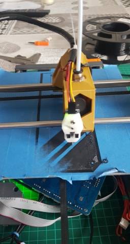

laurentGuille Posté(e) Janvier 17, 2020 Posté(e) Janvier 17, 2020 Bon voila je suis passer sur le marlin 1.1.9 avec un touch-mi et sa fonctionne trés bien . Le palpage se fait en 16 points et la première couche est propre et la correction du plateau est vraiment bien meilleur qu'avec le palpeur . Les seuls défauts sont que je ne trouve pas les modifs à apporter sur simplify3d pour éviter le warping sur mes pièces et améliorer ma qualite d'impression .

laurentGuille Posté(e) Janvier 18, 2020 Posté(e) Janvier 18, 2020 Oui du coup , j'ai redscendu l'offset par contre , comment se fait il qu'avec le gcode pour cura que tu m'as donné , la correction du plateau ce fait bien mais pas avec mon gcode , y a t il une commande a mémoriser en particulier
poy74fl Posté(e) Janvier 18, 2020 Posté(e) Janvier 18, 2020 Je n'utilise pas du tout Cura donc je ne pourrais pas te répondre, mais il doit y avoir une option dans Cura ou une erreur dans le Gcode, la commande pour le bed levelling automatique est le G29
laurentGuille Posté(e) Janvier 18, 2020 Posté(e) Janvier 18, 2020 Bon pour être honnête je suis perdu dans tous sa , j'ai bien la commande g29 dans le gcode donc le bed levelling se fait bien . Mais on aurais dis que sur une pîèce il n'a pas corriger le défaut du plateau . Alors que sur la nouvelle pièce , sa a l'air d'avoir fonctionné . Entre les deux , le gcode n'as pas changé , j'ai juste refait un réglage de l'offset et sauvegarde sa dans le touch-mi. Pourquoi sur le gcode de simplify pour le démarrage , il y a les commande M109 s60 , M109 r60 et ensuite encore une commande M109 s225 , si je ne dis pas de bétise toutes ces commandes se sont pour la chauffe de la buse donc quel est l'intéret de chauffer à la température d'impression pour ensuite revenir a 60 et pour monter a 225 .

laurentGuille Posté(e) Janvier 18, 2020 Posté(e) Janvier 18, 2020 Ok je comprends mieux maintenant effectivement je vais les enlever , ainsi que la derniere commande M109 . Bon sur ma pièce en cours j'ai un leger warping , donc je vais devoir redescendre légerement mon offset . Par contre , une question si le plateau est vraiment pas plan , du tous est ce que la correction sera efficace ou alors elle n'arrivera pas a compenser cette différence car on dirais que c'est ce qui est arrivé sur la photo que j'ai mis plus haut .
poy74fl Posté(e) Janvier 18, 2020 Posté(e) Janvier 18, 2020 (modifié) C'est censé corriger les défauts de planéité, mais tu dois avoir un écart trop grand, essai de suivre la procédure Dagoma pour corriger ca : DiscoEasy200 / DiscoUltimate - Mon plateau n'est pas droit Modifié (le) Janvier 18, 2020 par poy74fl
laurentGuille Posté(e) Janvier 18, 2020 Posté(e) Janvier 18, 2020 Oui je pense que je doit avoir un trop grand défaut , en même temps comme mes faces ar et av sont déformé , sa fausse complétement la planéité du plateau .
