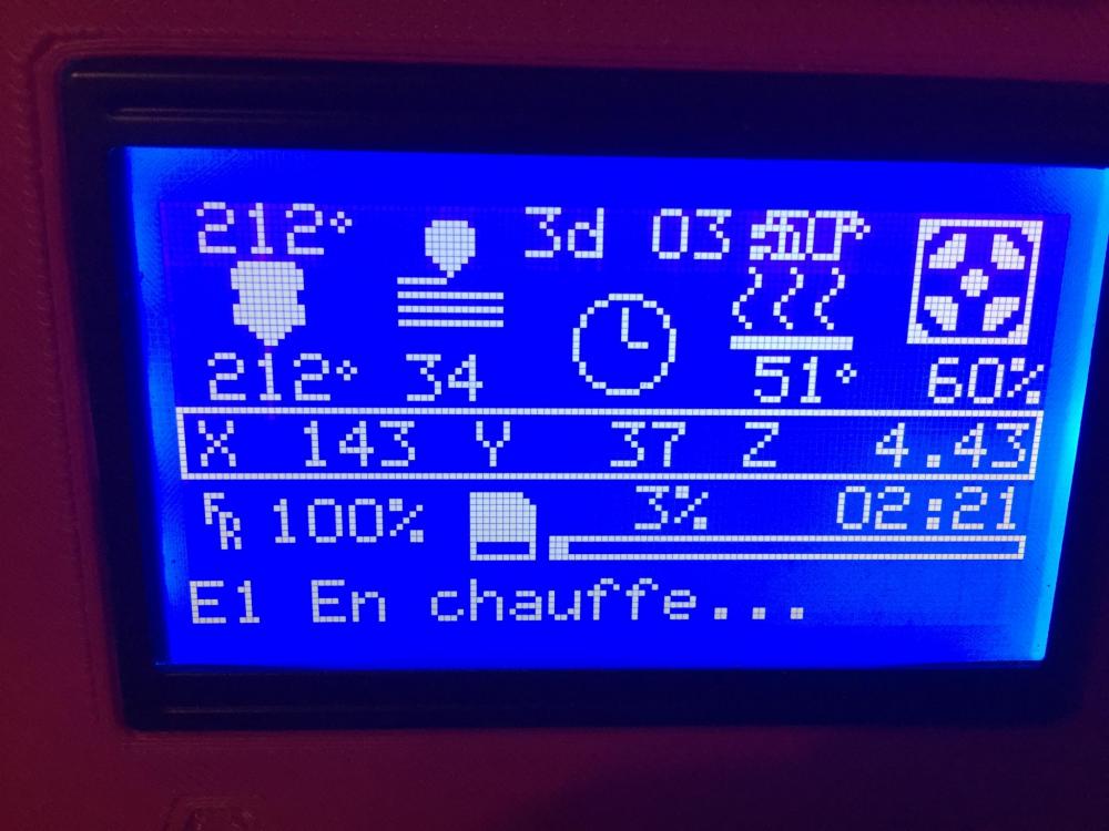

Walli Posté(e) Mars 1, 2018 Posté(e) Mars 1, 2018 Le 24/02/2018 at 19:50, cams08 a dit : bonjour je suis parvenu a déplacer l'horloge mais un autre problème avec des impression de plus d'une journée comment ne pas afficher par exemple 1d 03:45 mais plutôt 27:45 chevauchement du temp restent avec temperature plateau voir photo Tu peux partager les sources ?

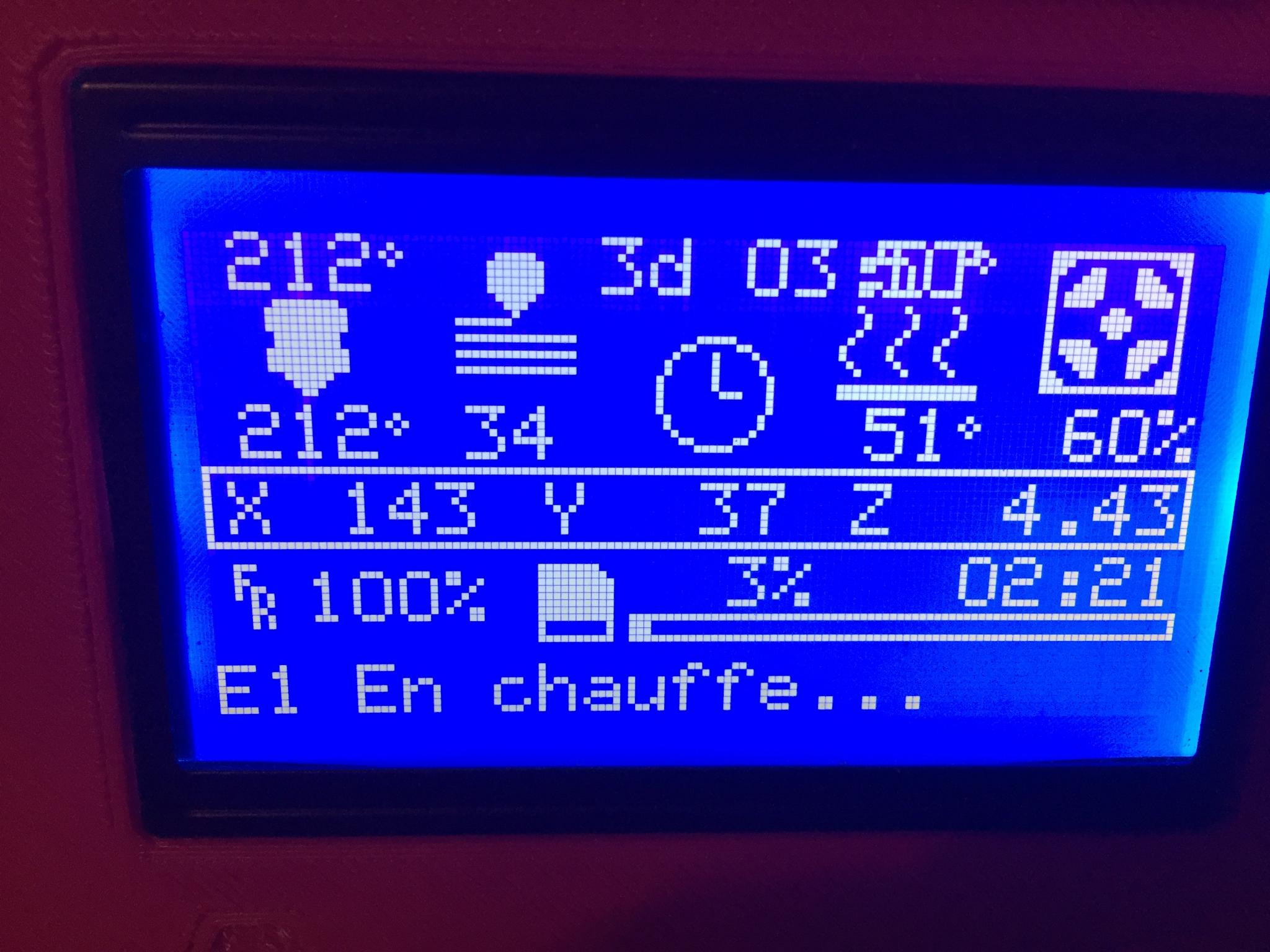

Steam Posté(e) Mars 2, 2018 Posté(e) Mars 2, 2018 (modifié) @cams08, pourrais-tu me donner quelques explications sur la signification de quelques éléments qui s'affichent sur ton écran ? - les 3D 03 50 au dessus de l'horloge je ne pense pas que cela soit la durée de l'impression en cours, cela indique quoi ? - 3% 02:21 C'est je suppose l'impression en cours 3% effectué Durée de ces 3 % d'impression : 2h21 C'est cela ? Steam Modifié (le) Mars 2, 2018 par Steam

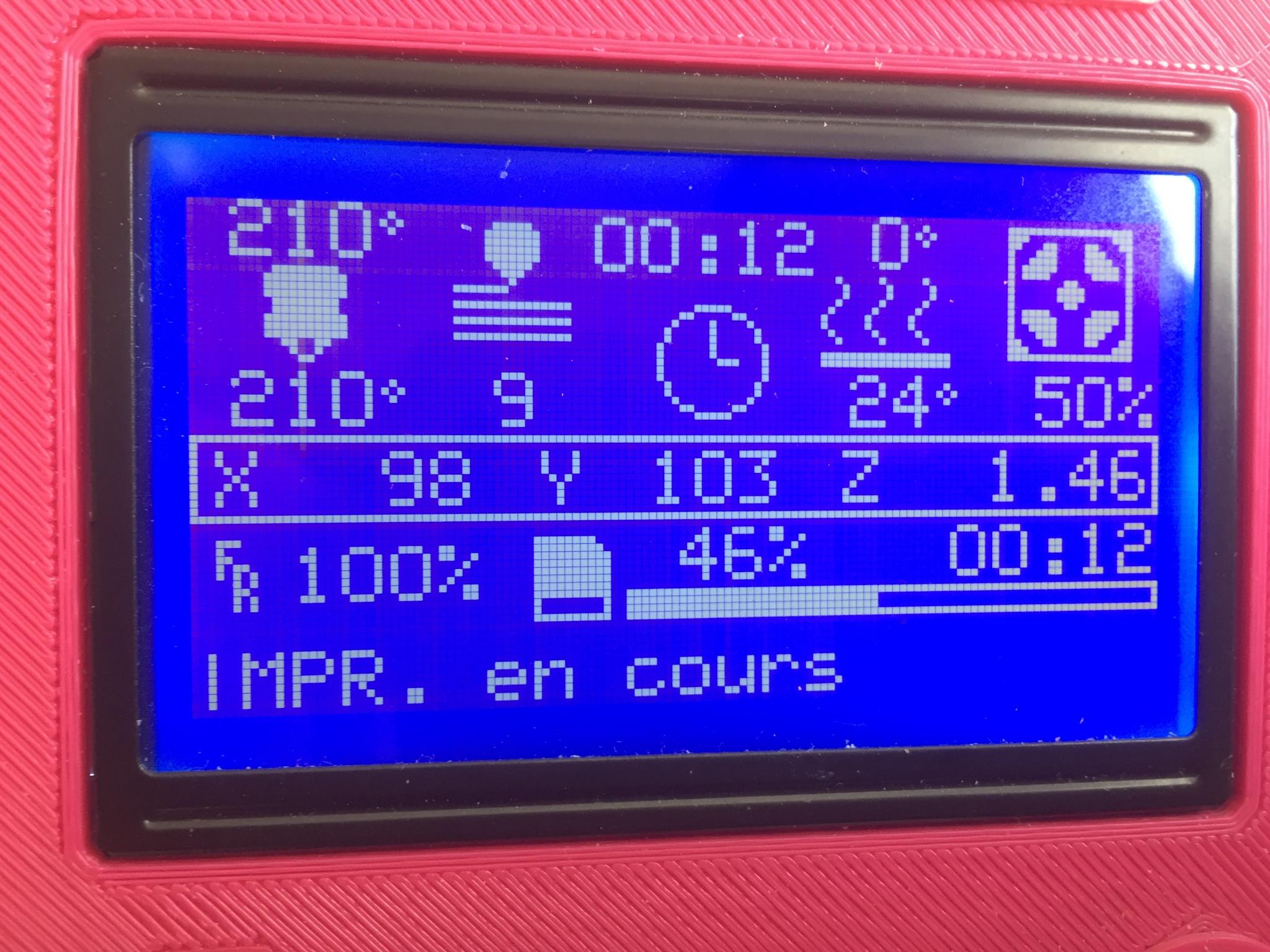

cams08 Posté(e) Mars 2, 2018 Posté(e) Mars 2, 2018 bonjour c'est le temp restent 3 jours 3 heures les minutes sont superposé avec la température du plateau je ne trouve pas pour mettre les jours en heures sur nouvelle photo il reste 0 heure 12 minutes
cams08 Posté(e) Mars 2, 2018 Posté(e) Mars 2, 2018 bonjour oui le 3% 02:21 C'est l'impression en cours 3% et 02:21 d'impression
Steam Posté(e) Mars 2, 2018 Posté(e) Mars 2, 2018 Ok merci, je pensais que l’horloge indiquait le temps écoulé, donc je ne comprenais pas. C'est une impression marathon que tu as lancée là (+ de 3 jours !) ! Steam
