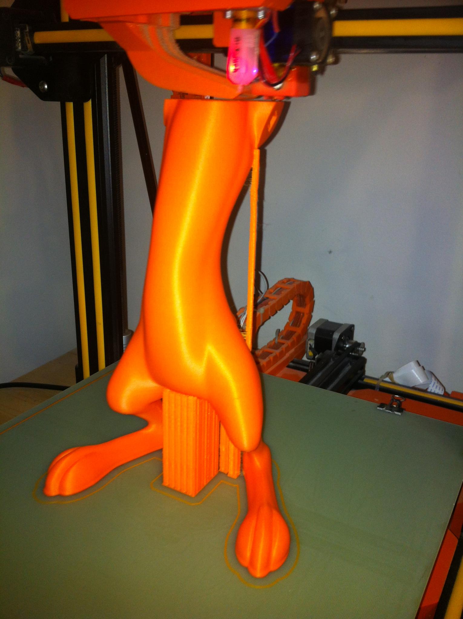

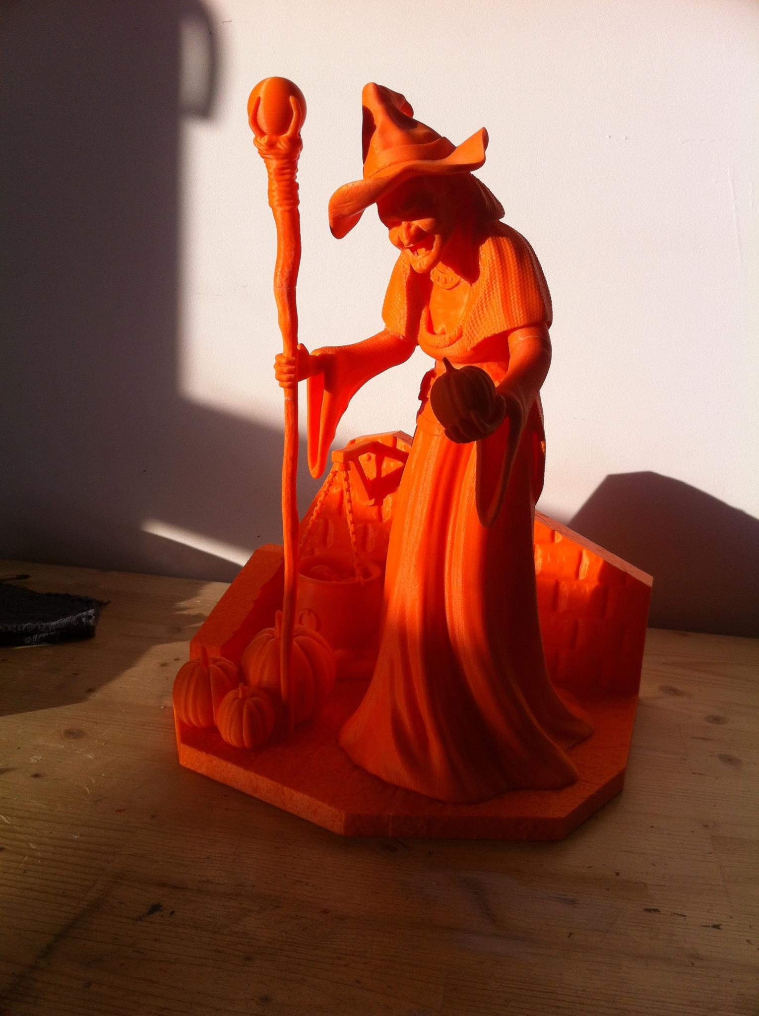

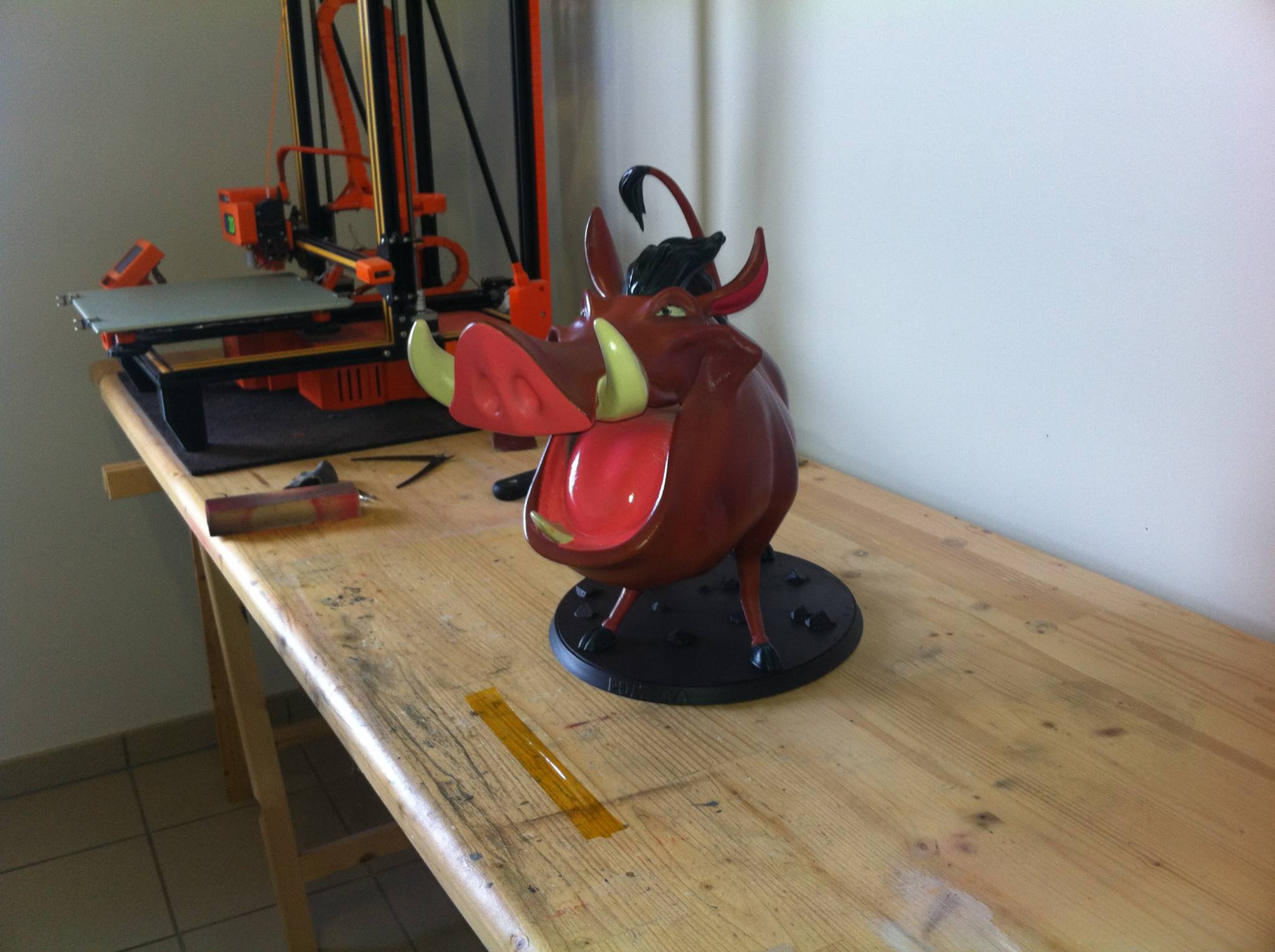

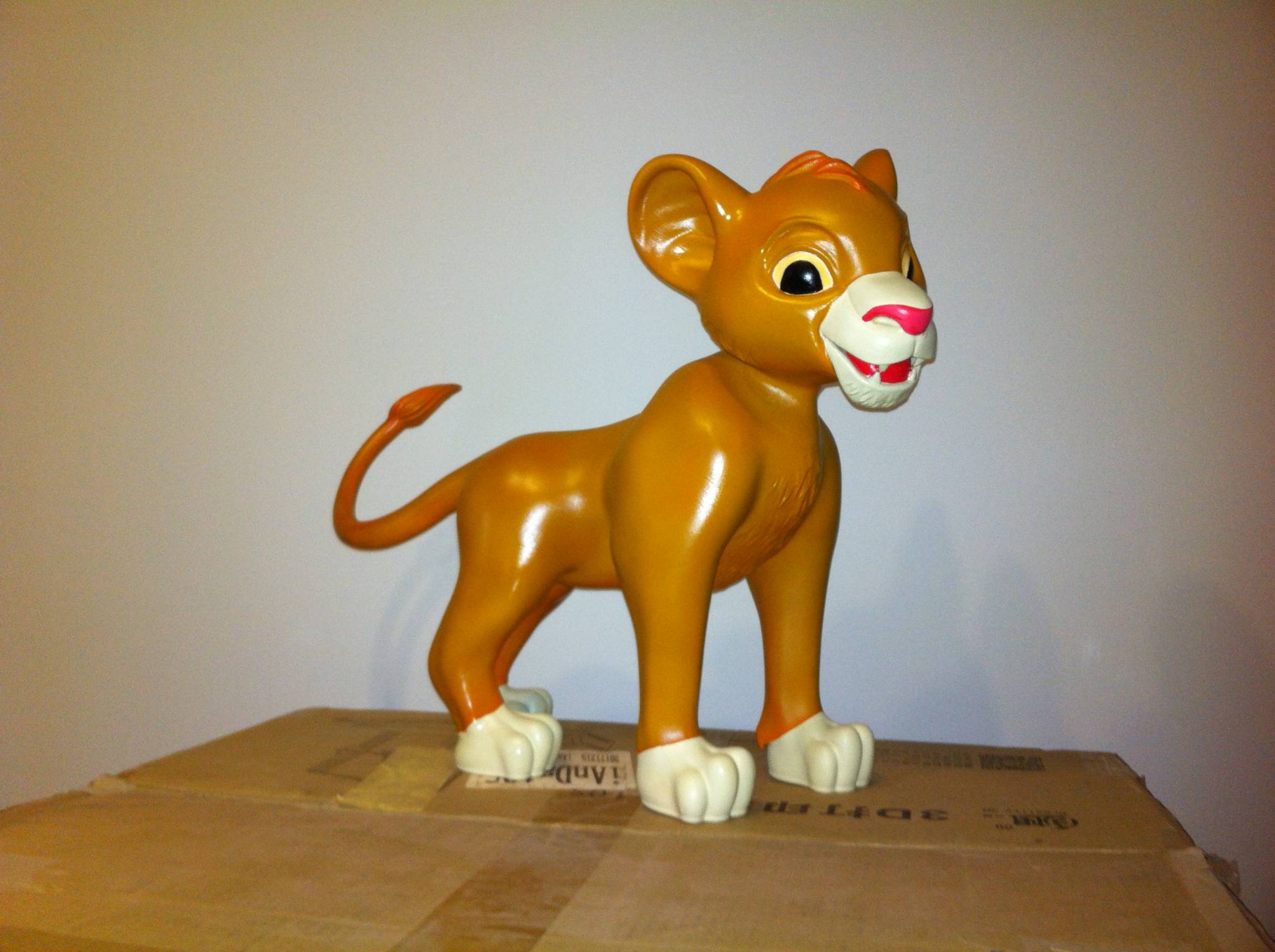

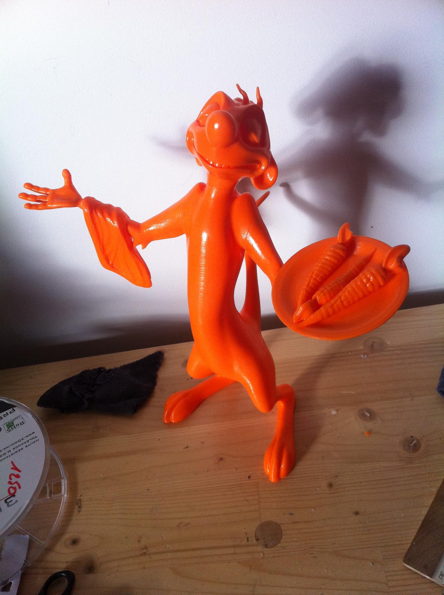

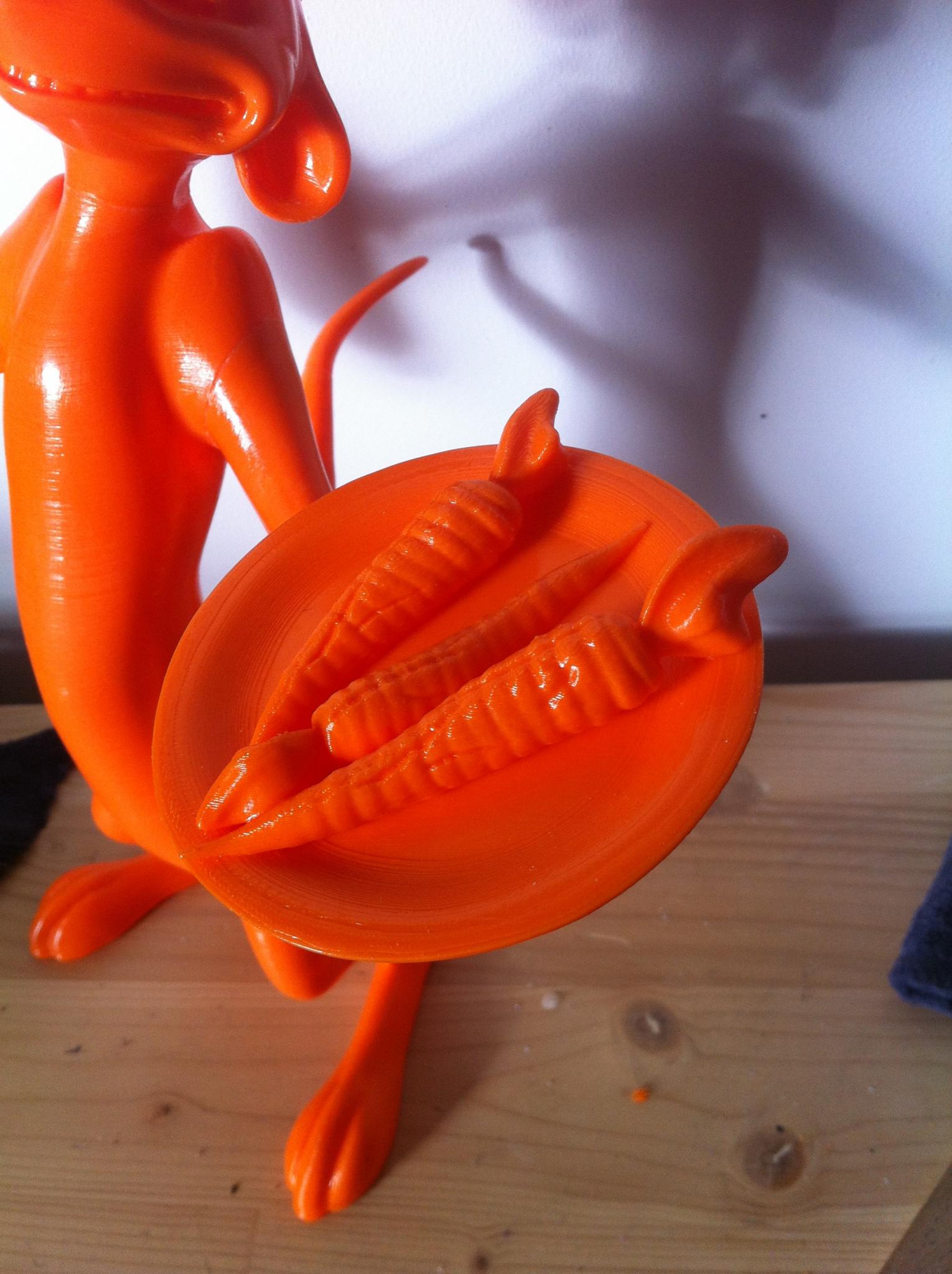

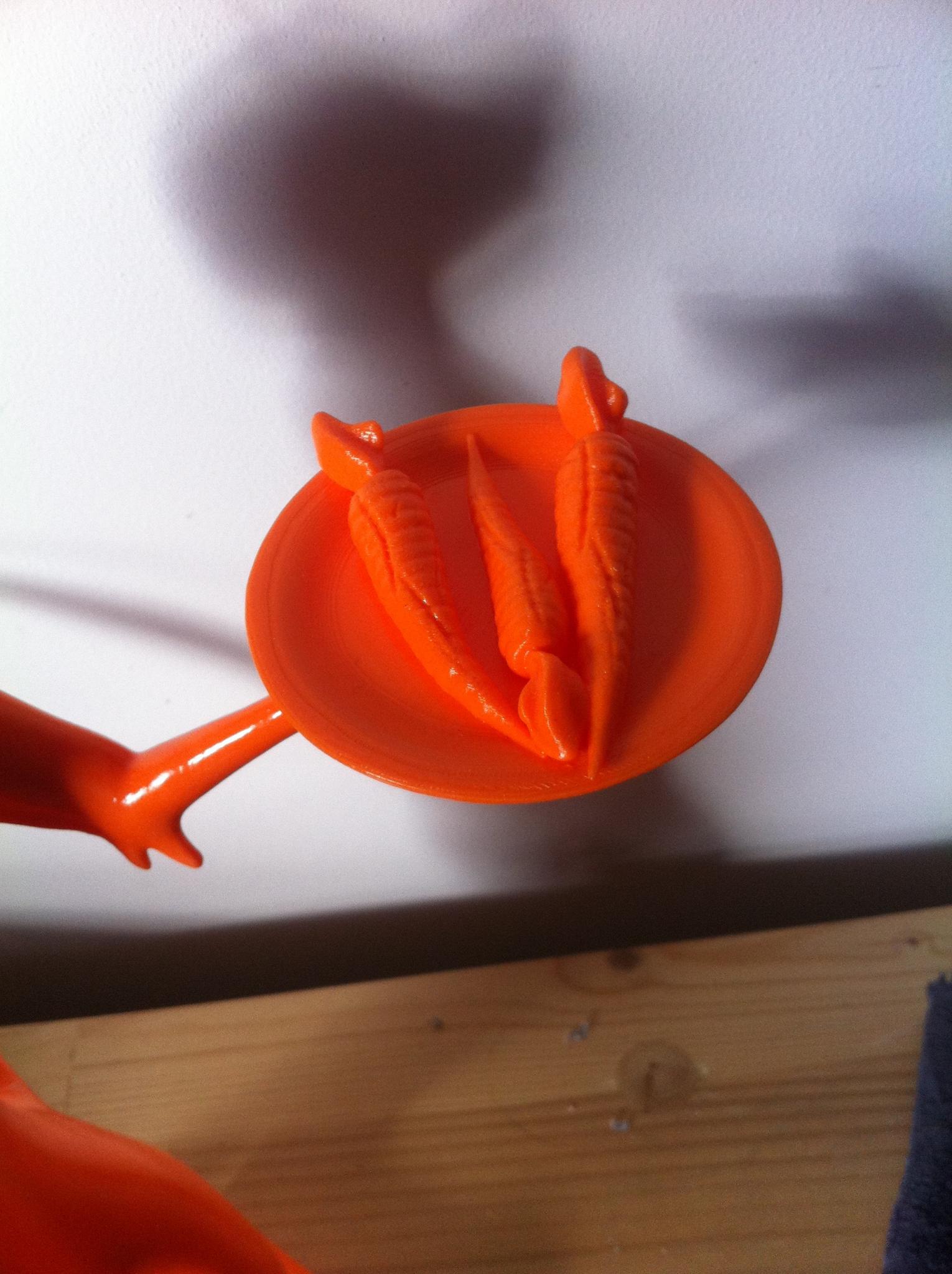

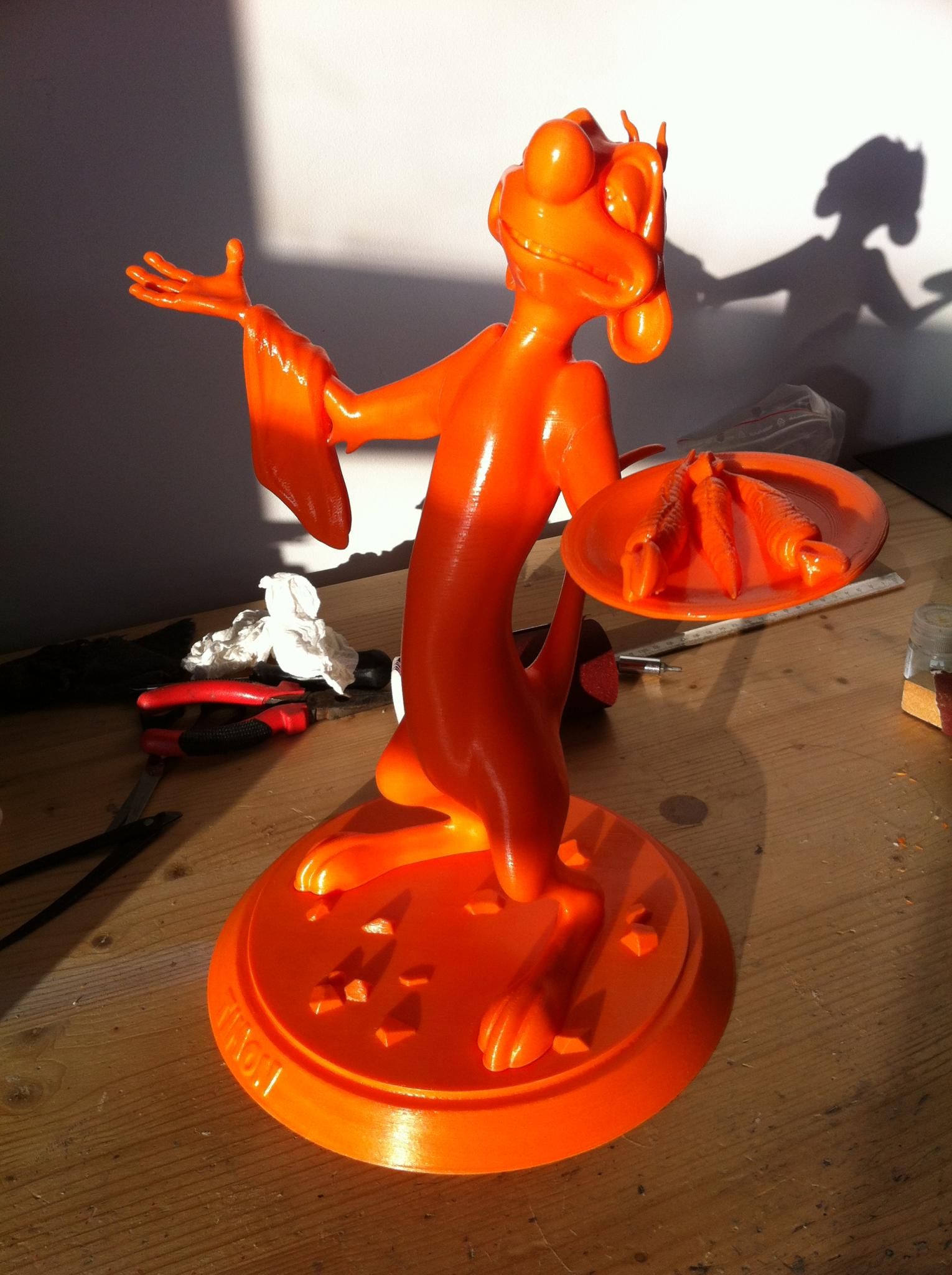

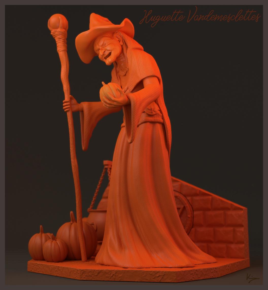

jmevrd Posté(e) Octobre 31, 2019 Posté(e) Octobre 31, 2019 Impressionnant ! Tu l'as sculpté à partir d'un logiciel ou en la modelant puis en la scannant ?
TizTiz Posté(e) Novembre 1, 2019 Posté(e) Novembre 1, 2019 Impressionnant, magique, diabolique ! Super modèle, moi aussi j'aimerais en savoir plus (imprimante, settings...).
razor Posté(e) Novembre 4, 2019 Posté(e) Novembre 4, 2019 Le 31/10/2019 at 22:01, jmevrd a dit : Impressionnant ! Tu l'as sculpté à partir d'un logiciel ou en la modelant puis en la scannant ? c est sculpté sur zbrush Le 01/11/2019 at 02:53, TizTiz a dit : Impressionnant, magique, diabolique ! Super modèle, moi aussi j'aimerais en savoir plus (imprimante, settings...). imprimante cr10s modifier voir mon poste sur new standalone . ensemble a ete print du 0.1 a 0.16 selon grosseur des pièces avec du pla premium 3donline
TizTiz Posté(e) Novembre 4, 2019 Posté(e) Novembre 4, 2019 Ca à du prendre un bail comme impression, sans parler de supports...

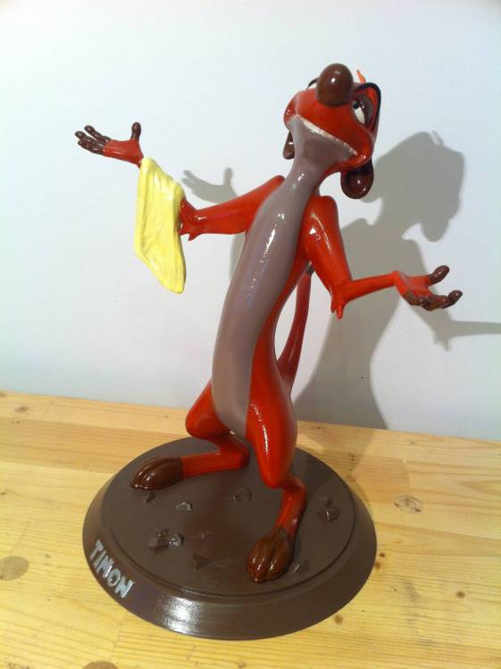

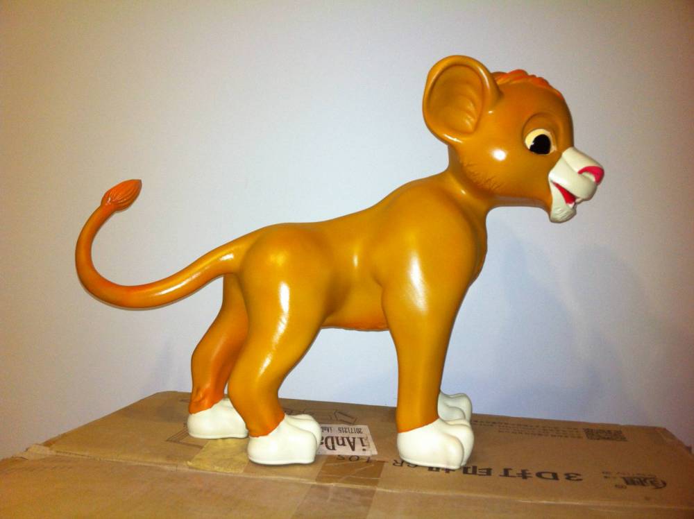

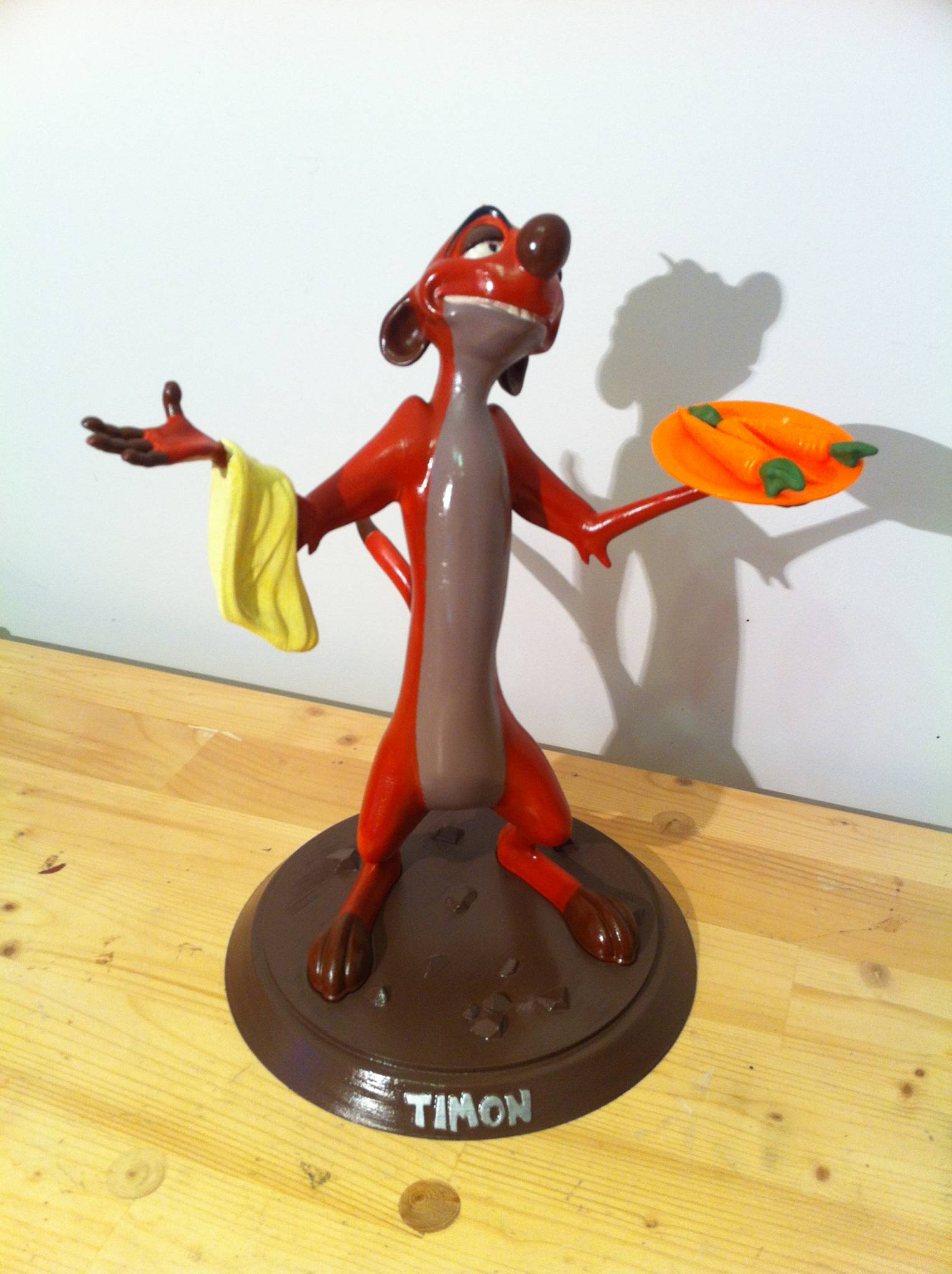

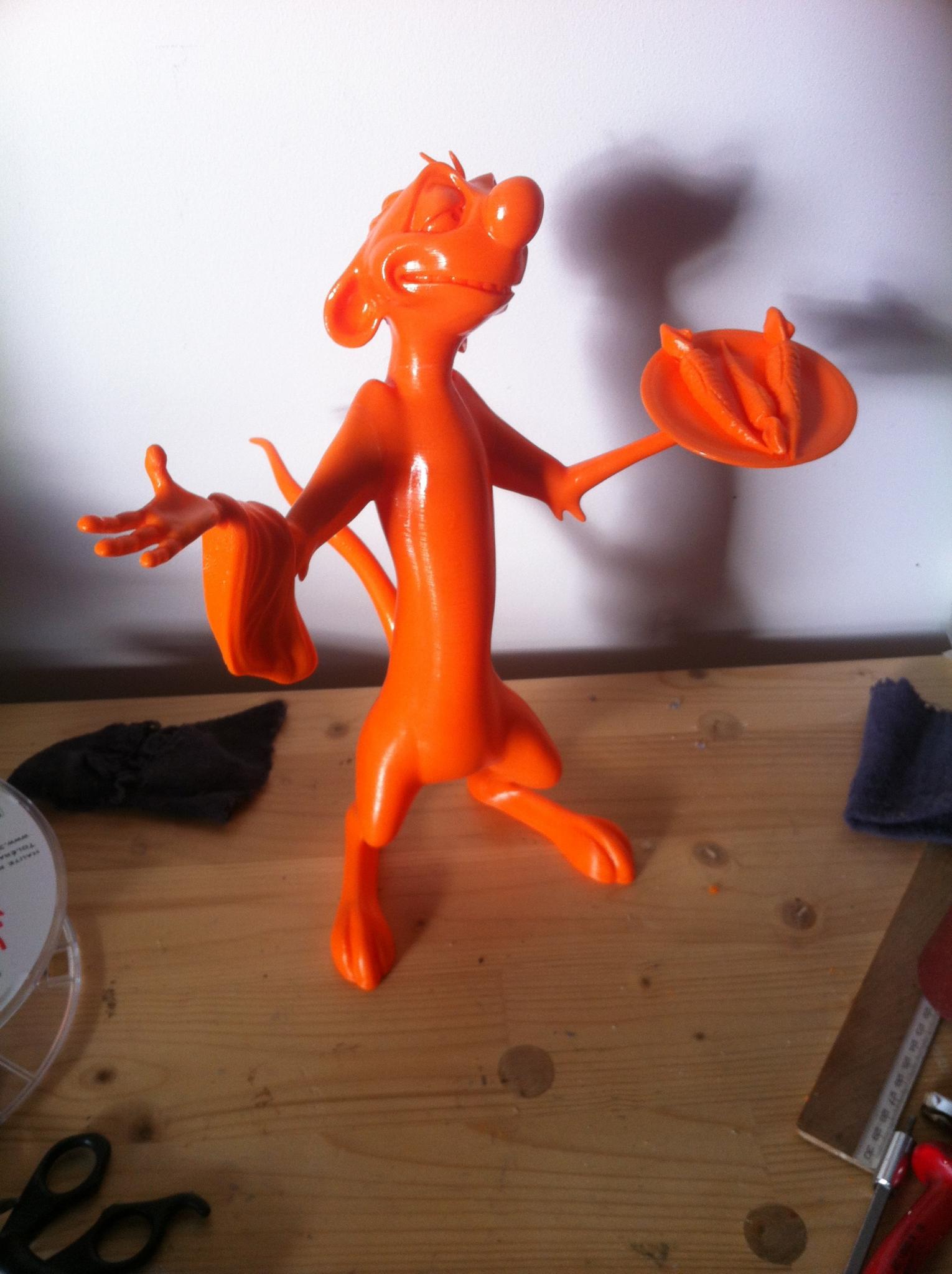

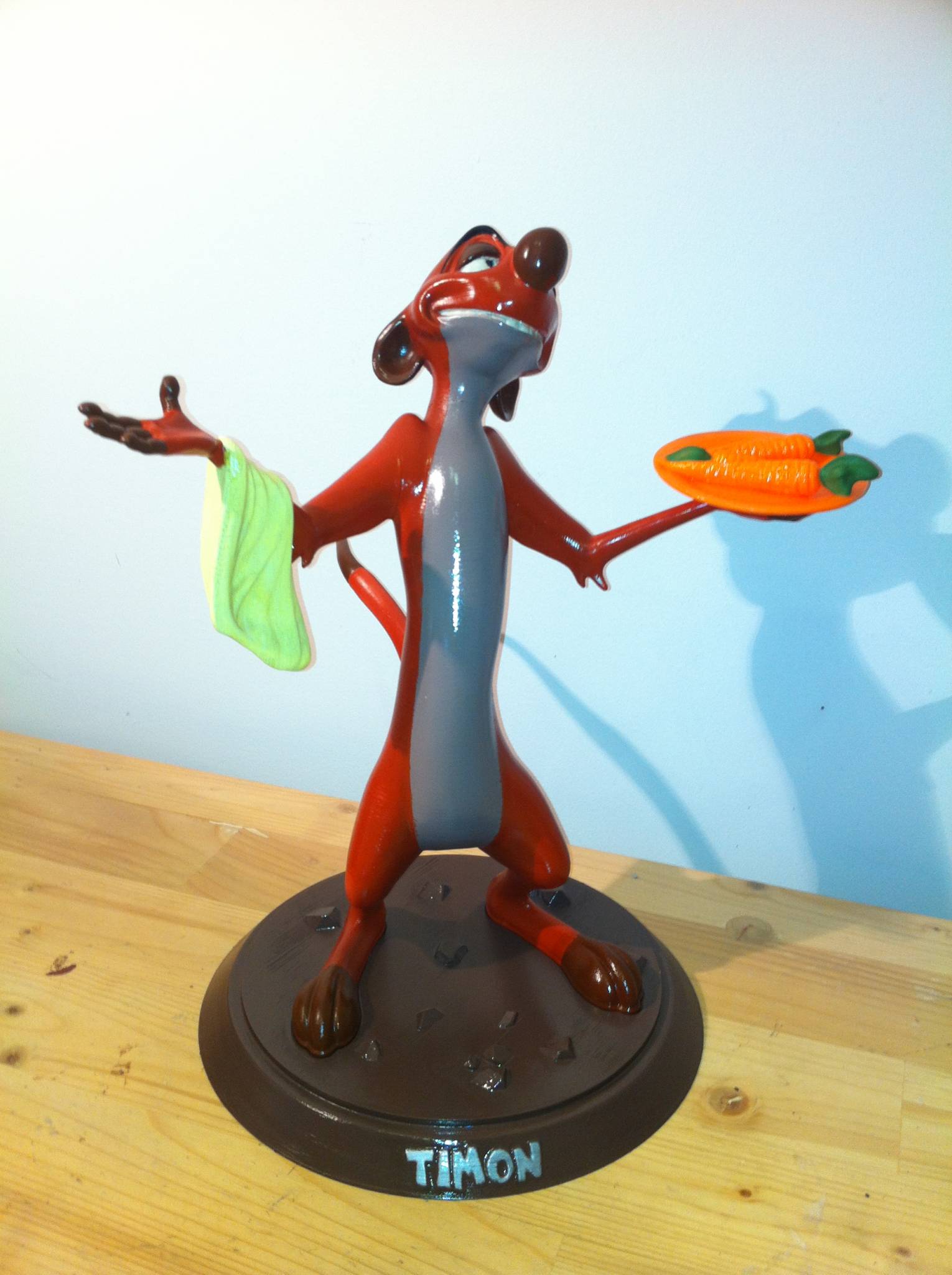

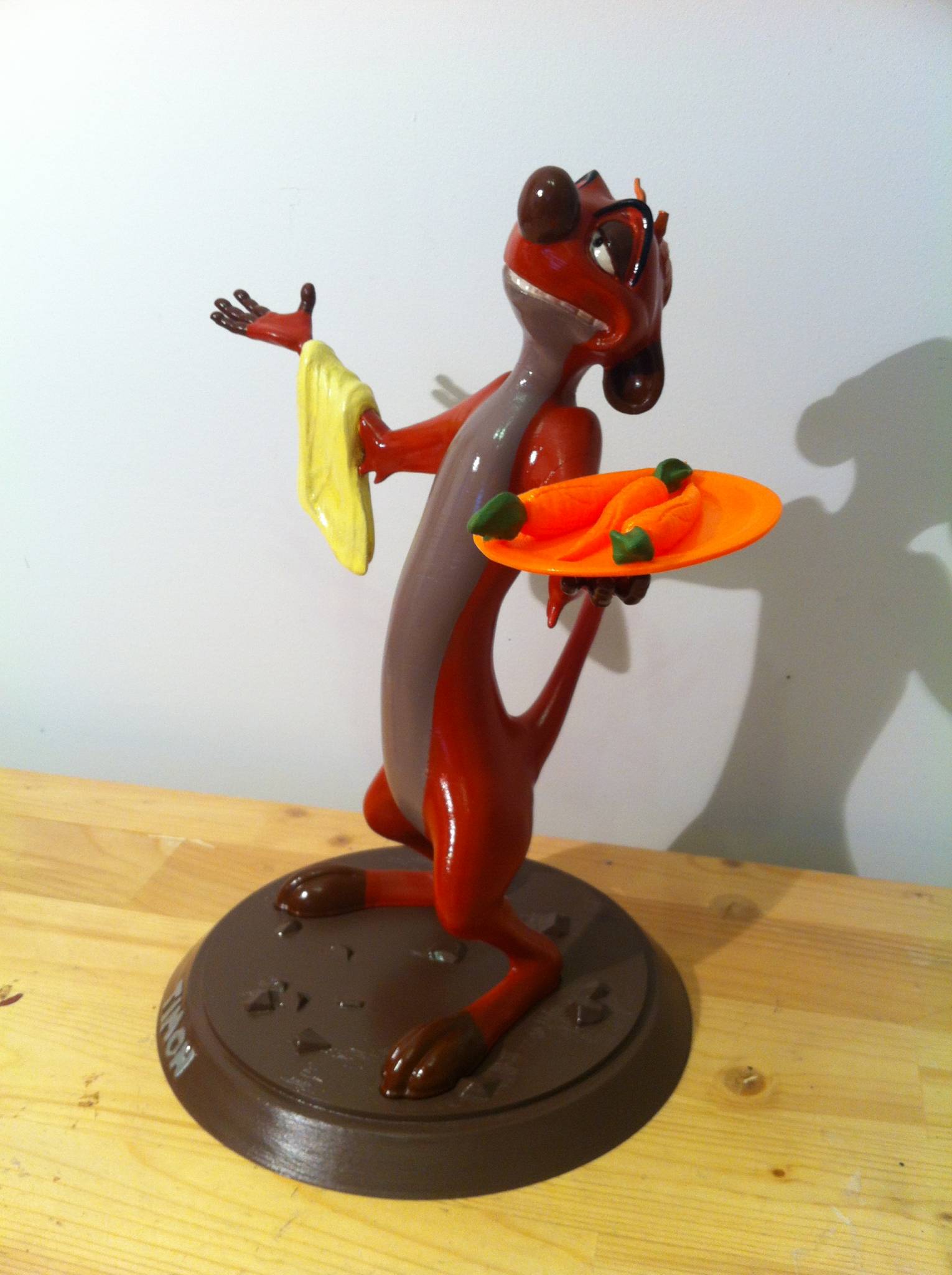

razor Posté(e) Novembre 5, 2019 Posté(e) Novembre 5, 2019 Timon collage + 2 couches de polyprint avant peinture . 1

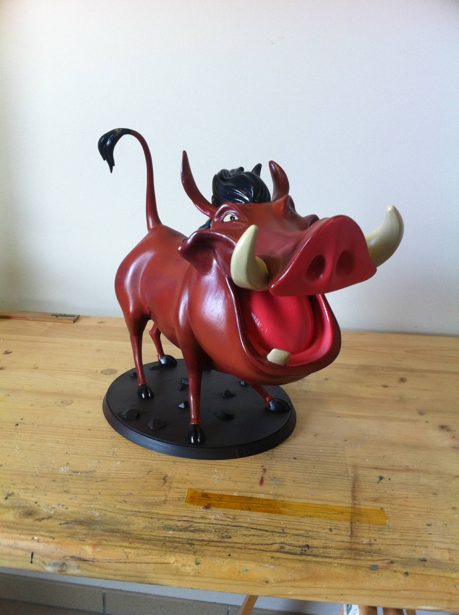

jmevrd Posté(e) Novembre 7, 2019 Posté(e) Novembre 7, 2019 Encore un print magnifique, je vais finir par être jaloux... C'est quoi le polyprint ?
jmevrd Posté(e) Novembre 9, 2019 Posté(e) Novembre 9, 2019 Merci @razor Produit intéressant. J'avais essayé avec de la résine de glaçage en 2 composants, le résultat doit être équivalent. L'avantage du Polyprint, c'est de pouvoir laver le pinceau à l'eau. J'avais bataillé pour pouvoir récupérer mon pinceau avec du White Spirit. 1

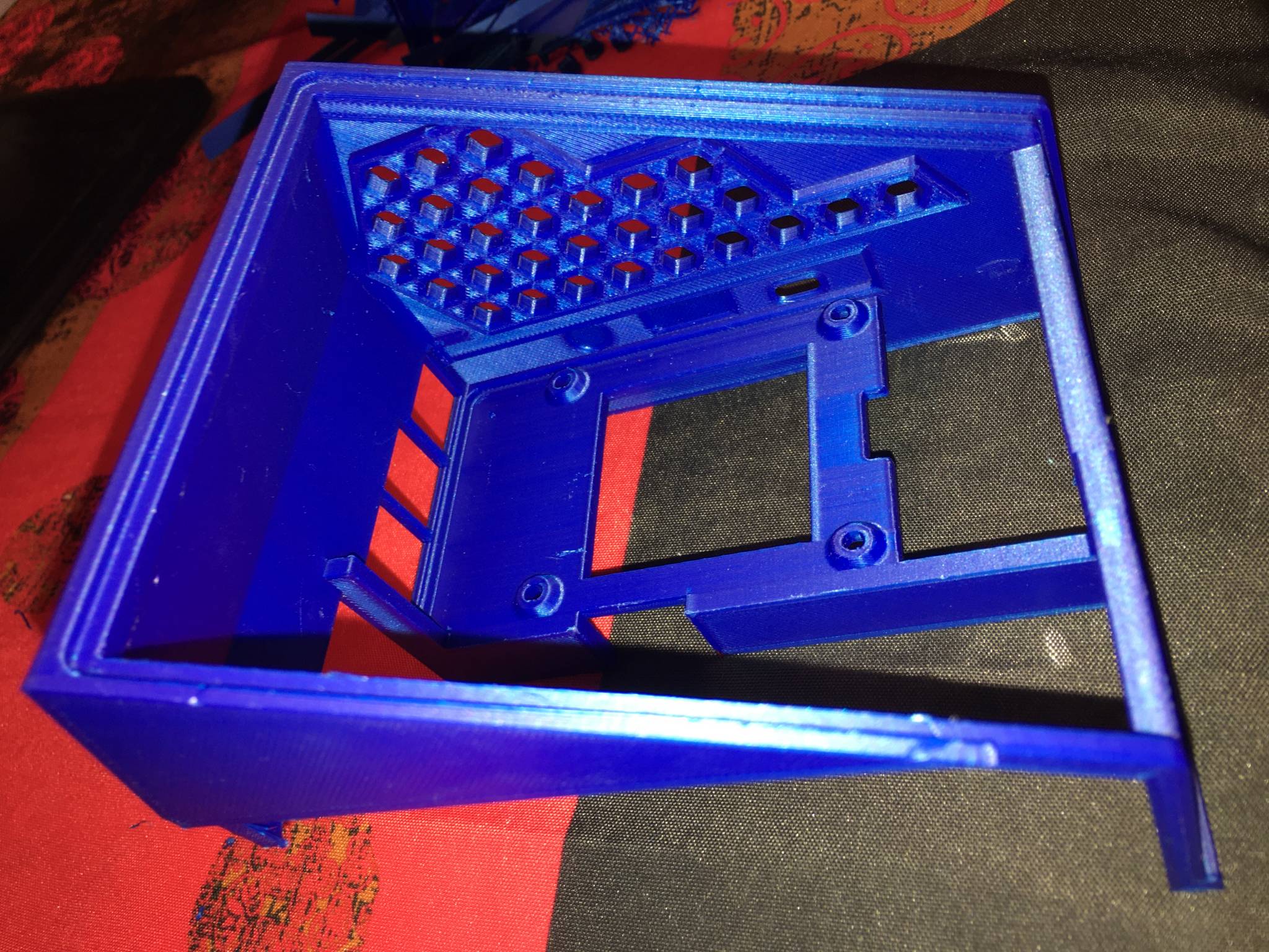

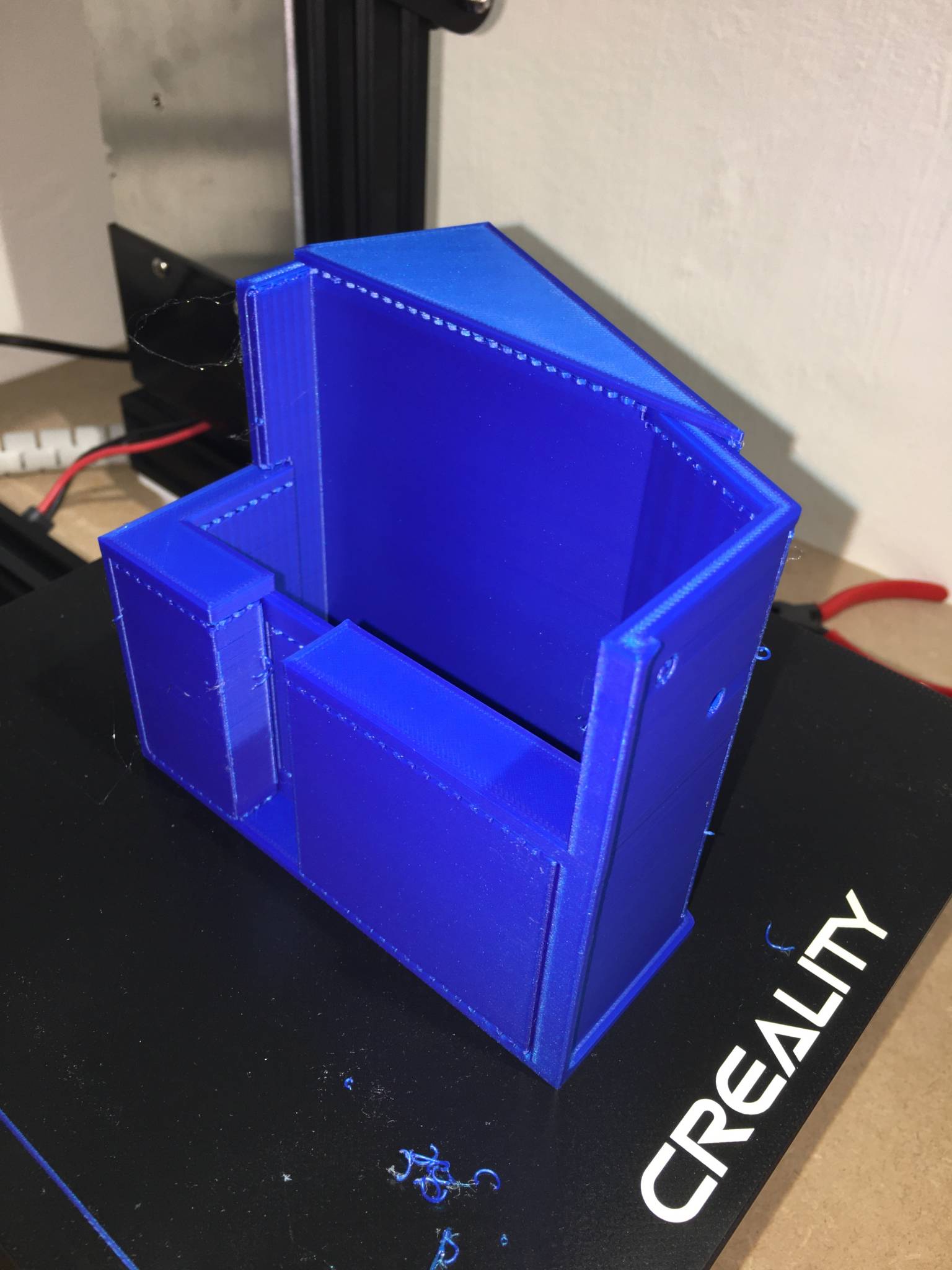

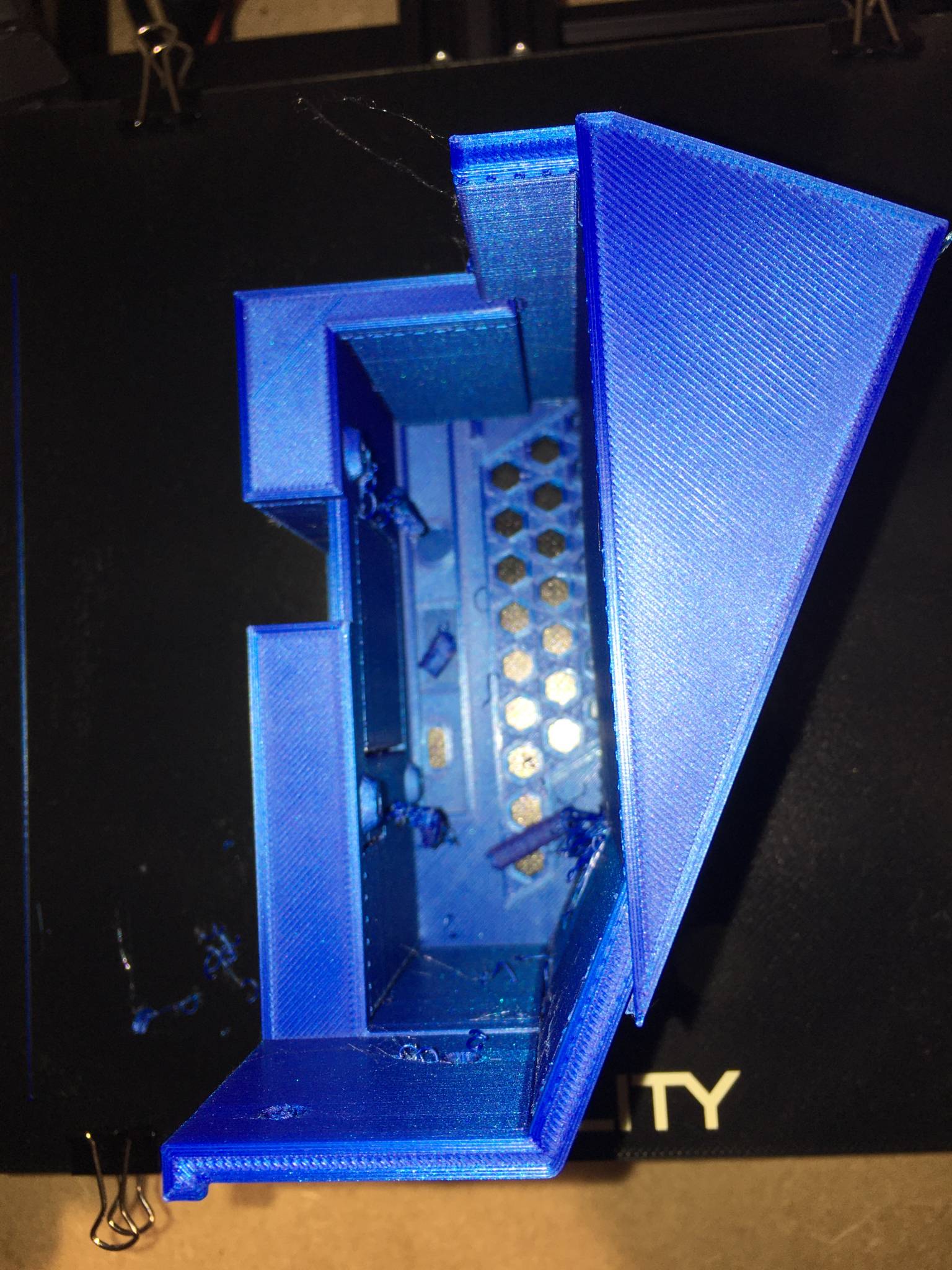

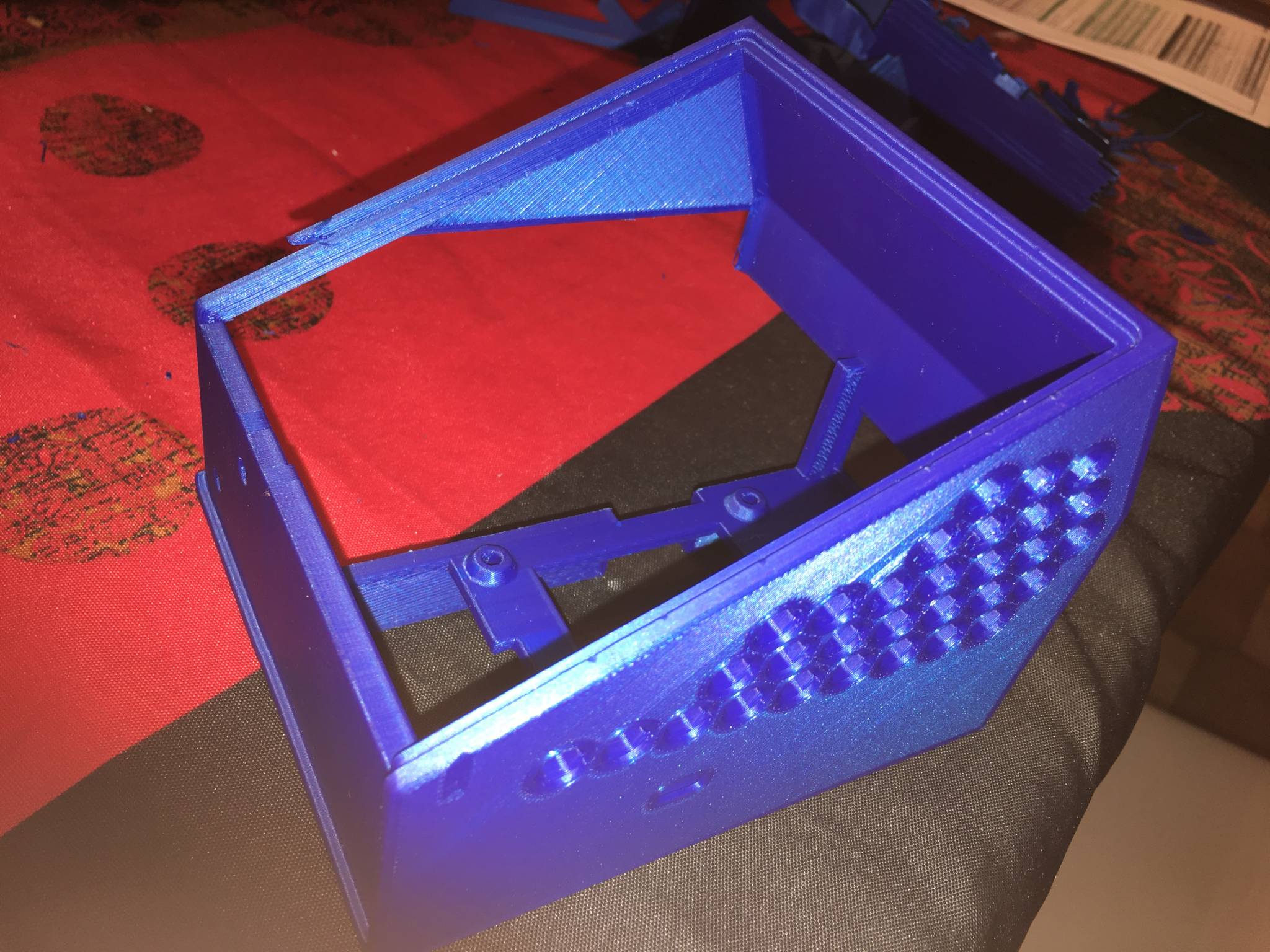

Feneck91 Posté(e) Novembre 17, 2019 Posté(e) Novembre 17, 2019 (modifié) Ma pièce la plus complexe jusque là. Par contre beaucoup de supports à supprimer et ça m'a bouffé pas mal de PLA mais bon, ce n'est à imprimer qu'une seule fois. Par contre ça a mis 34 heures. J'ai un toute petite peu abimé le côtés en supprimant les supports, c'est récupérable ? (Genre en chauffant un peu) ? Température d'impression : 194°Température du lit : 60°Support : ouiSurface d'impression : plateau chauffant + 3D LAC, j'ai du la refroidir dehors par 5°C pour la décoller de la plaque de verreFilament : PLA bleu : Fillamentum PLA Extrafill Noble BlueSlicer : cura 4.3Temps : 34h Modifié (le) Novembre 17, 2019 par Feneck91 1

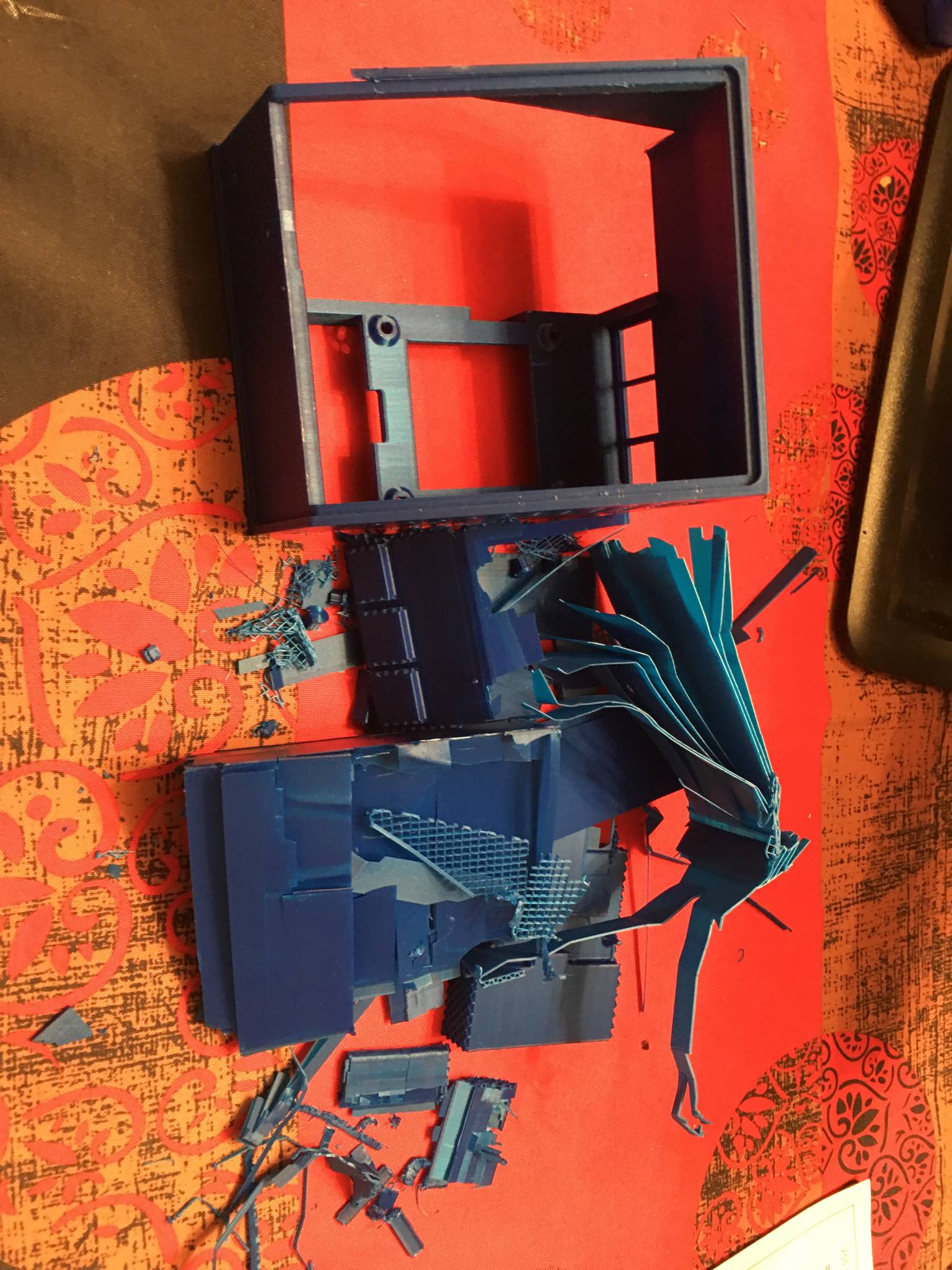

bigfoot Posté(e) Novembre 17, 2019 Posté(e) Novembre 17, 2019 @Feneck91 tu as une photo avec les supports ? Effectivement avec cette forme, il devait y en avoir un paquet ! Très beau filament
Feneck91 Posté(e) Novembre 17, 2019 Posté(e) Novembre 17, 2019 Oui beaucoup de support, je me demande si je l'ai imprimé dans le bon sens, mais pourtant j'ai suivi les recommandations... 1
Titi78 Posté(e) Novembre 17, 2019 Posté(e) Novembre 17, 2019 (modifié) Dans certains cas concevoir une pièce en plusieurs pièces et les coller ensemble facilite grandement les choses Modifié (le) Novembre 17, 2019 par Titi78 2

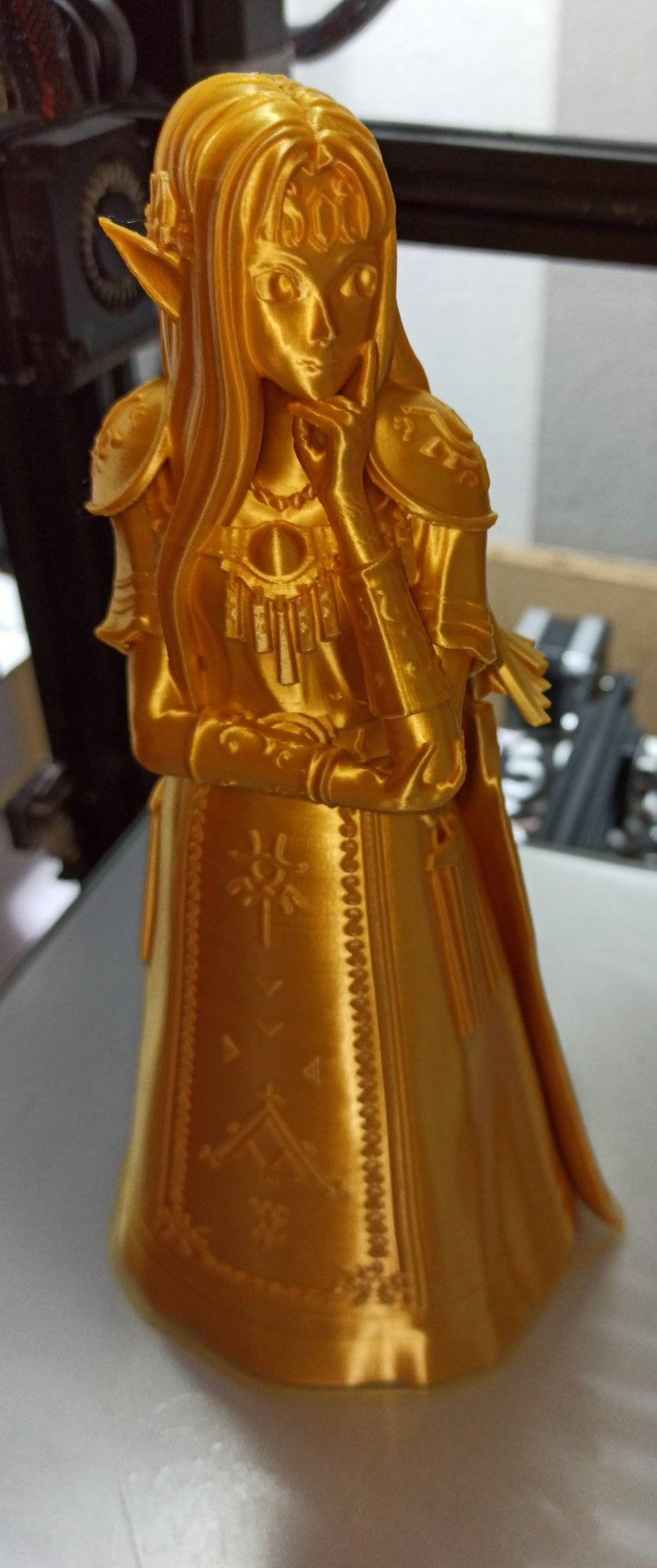

Titi78 Posté(e) Décembre 28, 2019 Posté(e) Décembre 28, 2019 Très joli ! Bravo C'est brut d'impression ? C'est quel filament ?

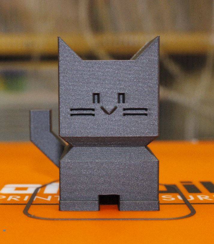

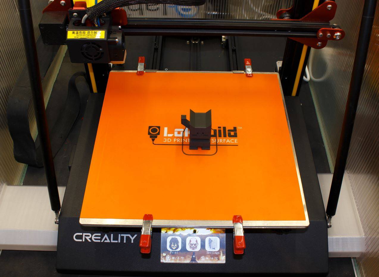

ixi Posté(e) Décembre 30, 2019 Posté(e) Décembre 30, 2019 (modifié) Salut, Impression sans grand interêt, mais C'est la centieme impression sur le Lokbuild ...et toujours avec le capteur capacitif d'origine,sans bed leveling, mais imprimante bien réglée. https://www.thingiverse.com/thing:1545913 -Bed 50° -buse 212 -layer 0.2 -remplissage 0% Modifié (le) Décembre 30, 2019 par ixi
@Terionrob Posté(e) Décembre 30, 2019 Posté(e) Décembre 30, 2019 Le 28/12/2019 at 18:02, Titi78 a dit : Très joli ! Bravo C'est brut d'impression ? C'est quel filament ? oui c est brut d impressions fait en impression fine (sur la ender3) a super qualite a 0.12 en buse de4 le filament vient d amazon PLA Filament 1.75mm Silk Gold, ERYONE Silky Shiny Filament PLA 1.75mm, 3D Printing Filament PLA for 3D Printer and 3D Pen, 1kg 1 Spool ,ceux de sa categorie sont un peu plus cher mais leur rendu en d autre couleurs sont aussi magnifique et passe tres bien sans probleme a200 degres et 60 bed. 1
