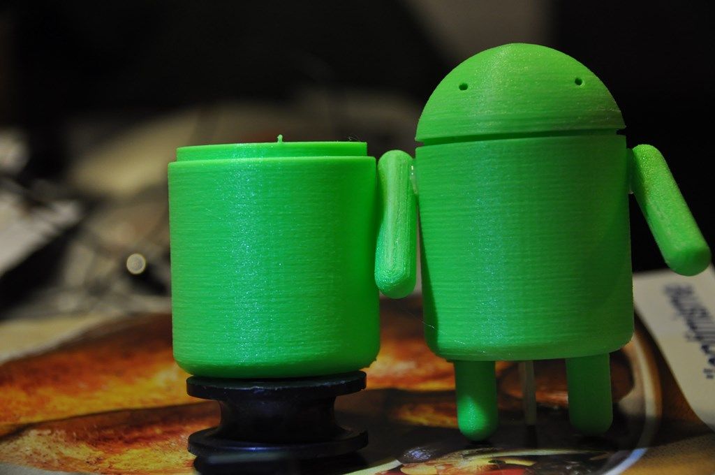

Huggy Posté(e) Décembre 7, 2015 Auteur Partager Posté(e) Décembre 7, 2015 Je dis que c'est pas probant car on peut facilement voir des stries au pas de 1.25 mm l'impression est faite en mode standard (passes de 0.15mm) il y a donc une répétition toutes les 8 couches environ Lien vers le commentaire Partager sur d’autres sites More sharing options...

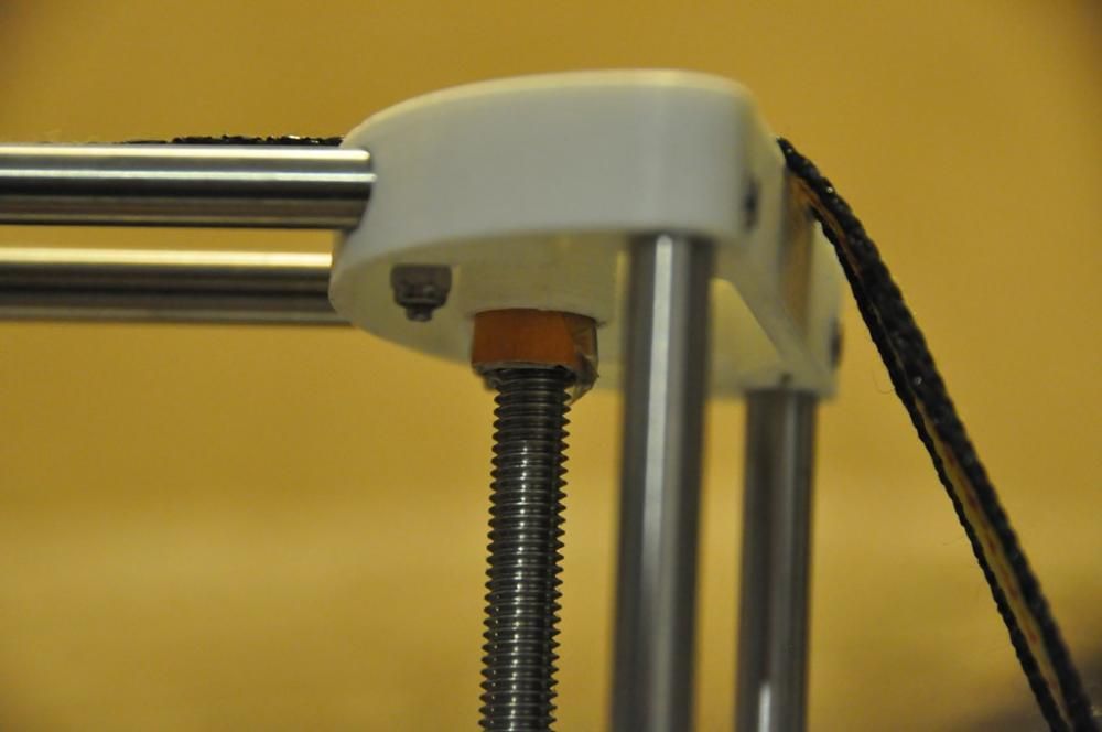

Huggy Posté(e) Décembre 8, 2015 Auteur Partager Posté(e) Décembre 8, 2015 Je viens de tester le maintien des barres par le haut, j'ai simplement fait une enroulement de carton pour limiter le jeu dans les pièces du haut, sans limiter le frottement. le résultat est concluant. à gauche la nouvelle pièce où on ne remarque plus de répétition 2 Lien vers le commentaire Partager sur d’autres sites More sharing options...

Huggy Posté(e) Décembre 9, 2015 Auteur Partager Posté(e) Décembre 9, 2015 (modifié) Non, je n'ai pas touché aux ressorts j'ai juste mis un élastique qui sert le support 12 sur l'anti-wooble et qui ne fait que renforcer le ressort (côté droit) ma théorie c'est que le switch de fin de course à tendance à écarter les 2 pièces et lors de la montée l'ensemble forme une liaison élastique qui fait que le chariot monte par à-coups. Modifié (le) Décembre 9, 2015 par Huggy 1 Lien vers le commentaire Partager sur d’autres sites More sharing options...

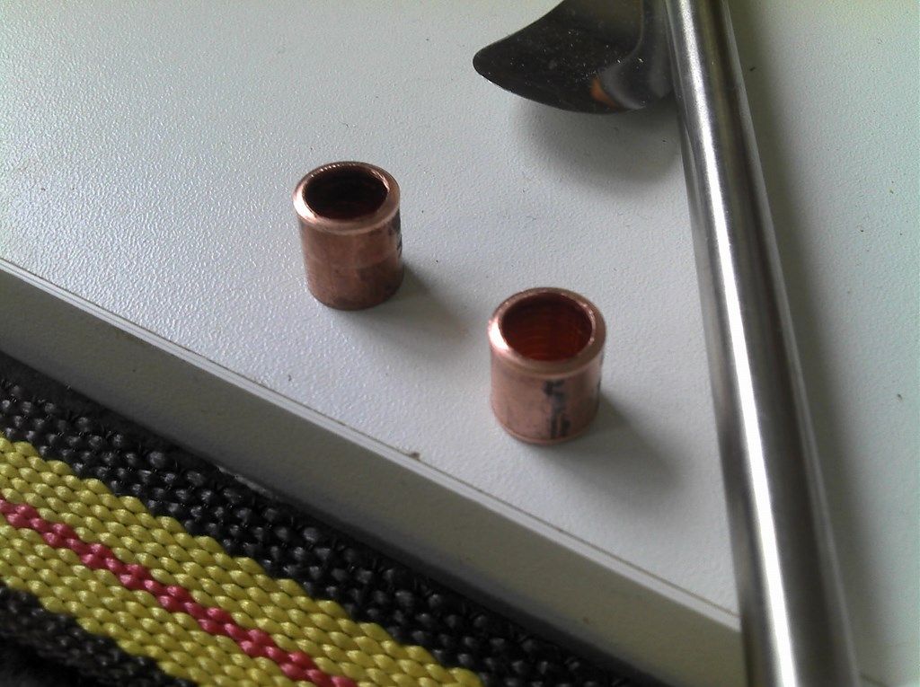

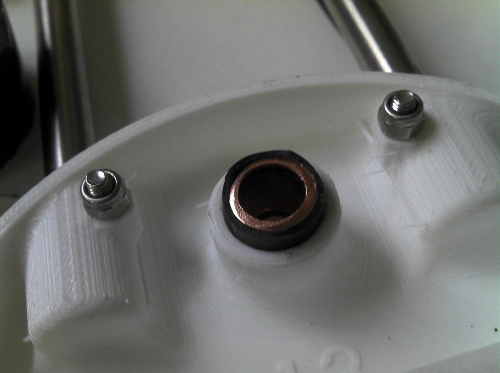

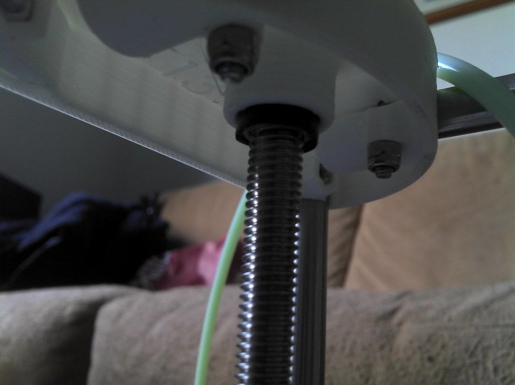

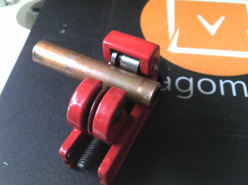

Huggy Posté(e) Décembre 10, 2015 Auteur Partager Posté(e) Décembre 10, 2015 J'ai remplacé mes bagues en carton par des bagues en cuivre On trouve des bagues en bronze 12/8mm comme celles-ci mais moi j'ai fait avec les moyens du bord, c'est à dire avec un tuyau en cuivre. montage en force avec du scotch avec un peu de graisse et ça roule Lien vers le commentaire Partager sur d’autres sites More sharing options...
crocodanser Posté(e) Décembre 10, 2015 Partager Posté(e) Décembre 10, 2015 et de la mousse autour des tuyaux de cuivre pour faire un joint de dilatation c'est ça? Et le résultat? Toujours satisfait? Lien vers le commentaire Partager sur d’autres sites More sharing options...
Huggy Posté(e) Décembre 10, 2015 Auteur Partager Posté(e) Décembre 10, 2015 C'est pas de la mousse, c'est du scotch électrique, histoire de centrer mais c'est vrai que ça reste souple Lien vers le commentaire Partager sur d’autres sites More sharing options...
sylphide Posté(e) Décembre 10, 2015 Partager Posté(e) Décembre 10, 2015 Mais en faisant ça tu recontraints tes tiges filetées avec la structure Lien vers le commentaire Partager sur d’autres sites More sharing options...
Huggy Posté(e) Décembre 10, 2015 Auteur Partager Posté(e) Décembre 10, 2015 Non pas vraiment l'écrou du bas est libre latéralement et ne fait que pousser, l'écrou du haut est relativement libre dans sa cage. Les tiges filetées, si elles sont bien centrées dans le coupleur, et si elles sont guidées en haut, alors elles n'ont pratiquement aucun mouvement latéral. Je pense que les pièces du haut étaient prévues pour une bague 12/8 mm mais s'il y a un faux rond au niveau du coupleur, les bagues amplifient et propagent le mouvement sur les écrous. En supprimant le faux-rond, on peut remettre les bagues, c'est ce que j'ai fait. Lien vers le commentaire Partager sur d’autres sites More sharing options...
