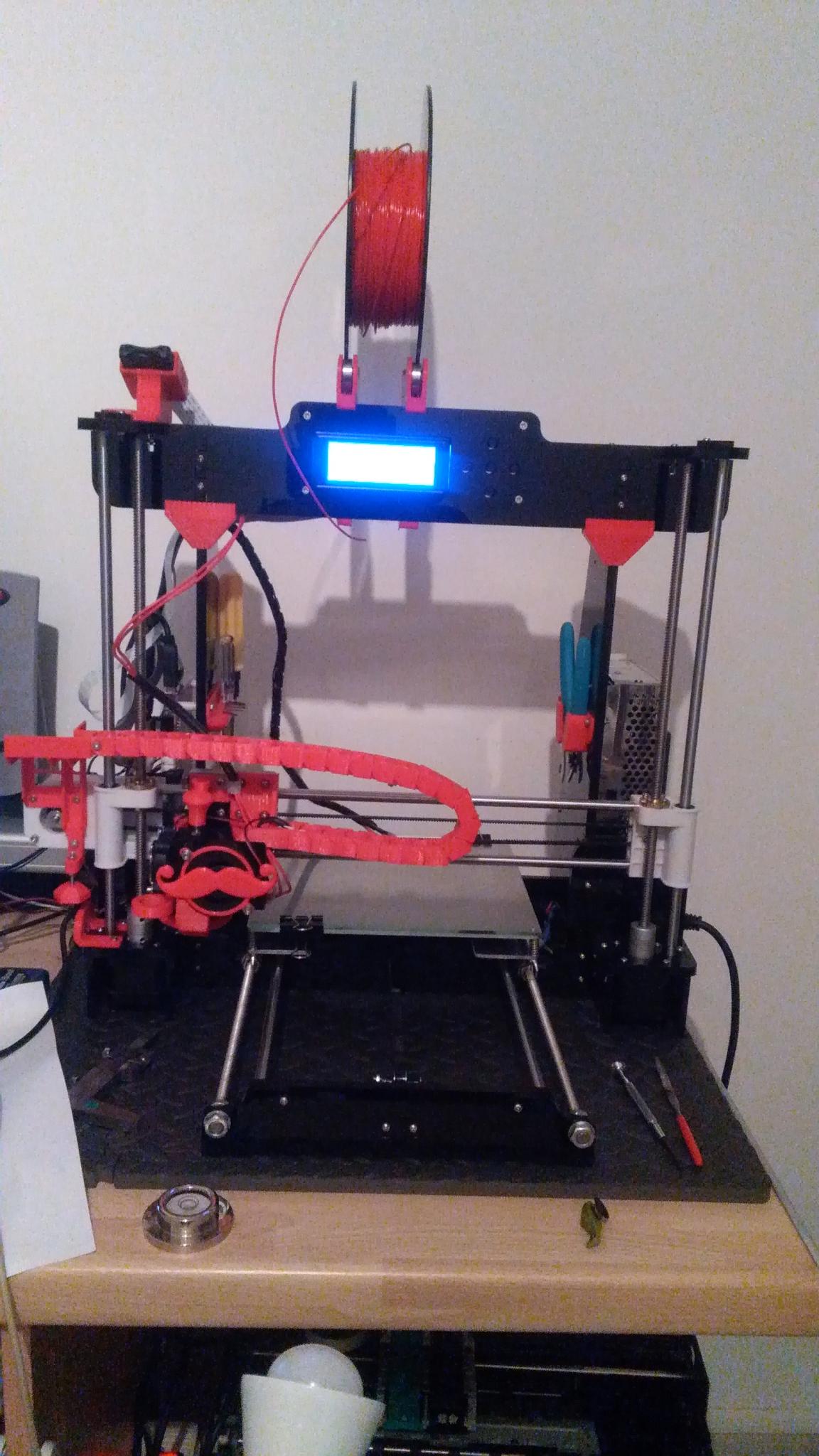

Jj’ai fait l’acquisition d’une Anet A8 d’occasion avec tout un tas d’accessoires et quatre bobines de fils plus celle qui est sur la machine. J’ai bien sûr lu une certaine partie de vos conversations mais 300 et quelques pages :  j’ai craqué avant !!!
Je vais essayer de vous faire un état des lieux et vous poser quelques questions parmi les centaines qui trottent dans ma tête. Effectivement le fait de ne pas avoir monter soi-même sa machine m’handicape un peu et toutes les interrogations que vous avez eu lors de l’assemblage m’arrivent toutes d’un coup.
On peut voir sur la photo que quelques améliorations ont été réalisées et j’ai deux Mosfet en dessous de la carte mère, un pour le plateau l'autre pour la tête d'impression: c'est d'origine je pense pour passer la puissance demandée.
Sur la carte SD je n’ai que CURA 3.4.1.
Pour Marlin j’ai la version 1.1.4  en français.
Je dois mettre tout ce petit monde à jour ?
Ou puis-je trouvé des tutos relativement simples pour maitriser cette interface et ce programme ?
N'y a-t-il pas moyen de piloter la machine via le PC avec un bon câble bien sûr?
J'ai réglé l'axe Z. Pour régler le plateau vous précisez qu'il doit être en température ainsi que la buse donc la machine est en fonctionnement. Comment dévalise-t-on les moteurs pour promener la tête d'impression? Une fois cette manip effectuée, vu que cette machine a déjà travaillée, je dois pouvoir imprimer ou j'ai des vérifications supplémentaires à faire?

Sérieusement, c'est dangereux parce que les câbles d'origine ne sont pas adaptés et risquent de s'abimer puis de prendre feu.
cura 3.4.1 est à jour, mais pas marlin, on en est à la version 1.1.9 MAIS il n'y a pas de tuto dispos.
Par contre j'en ai un pour Marlin 1.1.8.Marlin sur Anet.7z
Ensuite, non, les mosfets ne sont PAS d'origine, ils ont été ajoutés, et seul celui du plateau est vraiment utile.
Autre chose, je ne suis pas du tout fanas du support de rouleau au sommet de la structure, j'en ai trop vues cassées à cause de ça.
Bref l'ancien proprio a fait certaines upgrades inutiles voir dangereuses pour la machine, mais il est passé complètement à côté de ce qui est VRAIMENT utile.

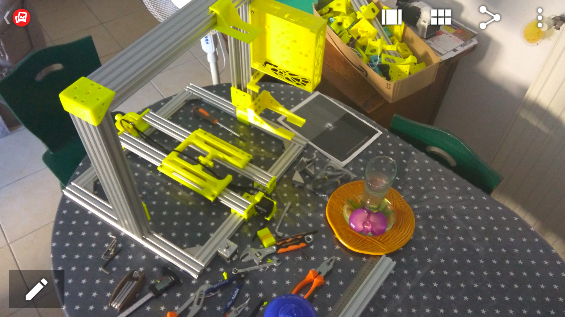

Trop chaud 😥voilà une photo de mon chantier, (comme vous avez pu le voir j'ai besoin de fraîcheur mon bébé aussi) arrêt pour intempéries, le bâtiment, à fait partie de ma vie professionnelle 😉

Ok tu me conseilles de les supprimer et de remettre la gaine en tortillon? Pour les supports de rouleau je met quoi à la place. Aurais tu une liste de upgrades avec des ordres de priorités. Je ne sais pas comment faire pour régler le bed à chaud en ayant les moteurs libres. En plus j'ai le disque dur du PC qui est en train de lâcher et je tourne en mode sans échec..
Il y a 1 heure, biquet a dit :
Première priorité: améliorer la solidité de la machine:
https://www.thingiverse.com/thing:1852358
https://www.thingiverse.com/thing:1857991
https://www.thingiverse.com/thing:2189694
Deuxième priorité améliorer la tension des courroies (passe après la priorité 1 pour éviter les dégats provoqués par une trop grande tension de la courroie).
https://www.thingiverse.com/thing:1919544 (principalement le tendeur de courroie mais j'utilise aussi les supports moteur et contre poulie).
https://www.thingiverse.com/thing:2024293
Au faut, les courroie Anet sont de très mauvaise qualité, assures toi d'avoir des courroies GT2 6mm renforcées à la fibre de verre.
Pour le rouleau de filament je t'aurais bien conseillé un basé sur le tush https://www.thingiverse.com/thing:2047554
 mais il y a d'autres solutions (et ne me demandes pas le mien il n'est pas compatible avec la A8)
