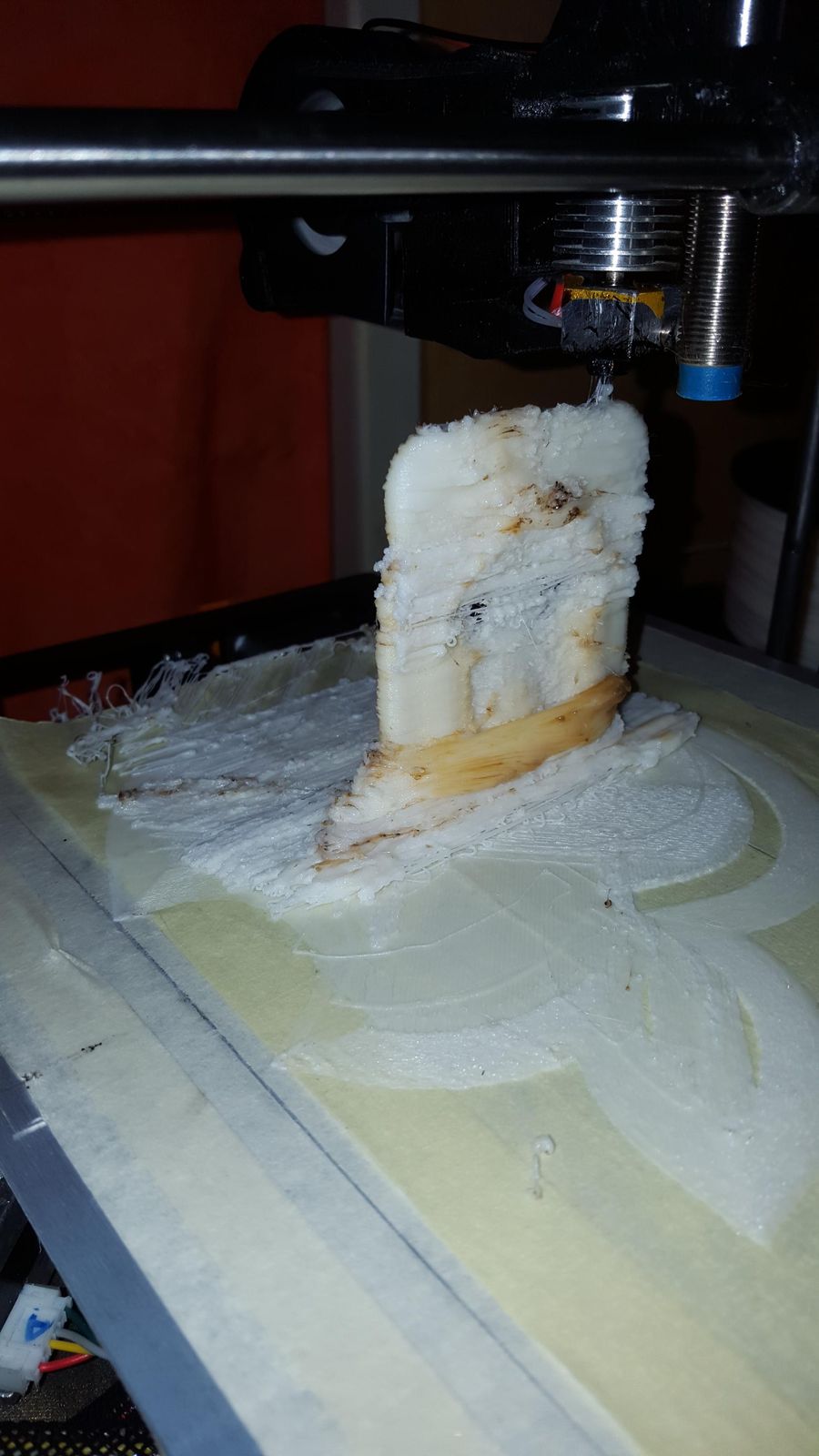

stan42 Posté(e) Décembre 23, 2015 Partager Posté(e) Décembre 23, 2015 (modifié) gros soucis, quand je lance un home sous repetier, les moteurs z ne redescendent pas en même temps ça craque de partout, je repasse sur mon marlin histoire de voir....curieux mes coupleurs sont bien vissés... Voila le coupable, lors d'une chauffe du plateau et extrudeur, si je fais un home, tout part en vrille a cause de mon alim.....sans chauffe, tout va bien, voila ma déduction . Modifié (le) Décembre 23, 2015 par stan42 Lien vers le commentaire Partager sur d’autres sites More sharing options...
r2d2 Posté(e) Décembre 23, 2015 Auteur Partager Posté(e) Décembre 23, 2015 De temps à autre mon axe Z coté moteur ce coincait aussi, en ce qui me concerne ce n'était pas un problème de firmware mais un problème mécanique. J'évite de faire des grandes traverser +10+10+10 sur les Z dans repetier ou cura. Règle manuellement la heuteur des deux coté Z de manière cohérante avec ce qu'indique la hauteur des Z sous Repetier (met à zero), un petit coup d'huile et cela devrait repartir. J'ai pensé à un moment histoire d'équilibrer les contraintes sur les deux axes Z à compenser le poids du moteur par un poids équivalent de l'autre coté, mais finalement j'ai laissé tomber, car en veillant à ce que la barre des Z soit vraiment le plus horizontale possible avant de lancer une impression je n'ai plus eut ce problème. Lien vers le commentaire Partager sur d’autres sites More sharing options...
stan42 Posté(e) Décembre 23, 2015 Partager Posté(e) Décembre 23, 2015 (modifié) je monte sans problème a 345 puis home nikel......mais si je mais en chauffe, c'est là qu'arrive la cata.......pas assez de pêche cette alim. faut il que j'alimente quelque chose sur le 5V comme quelqu'un l'avait expliquer pour avoir le max de perf ?? Modifié (le) Décembre 23, 2015 par stan42 Lien vers le commentaire Partager sur d’autres sites More sharing options...

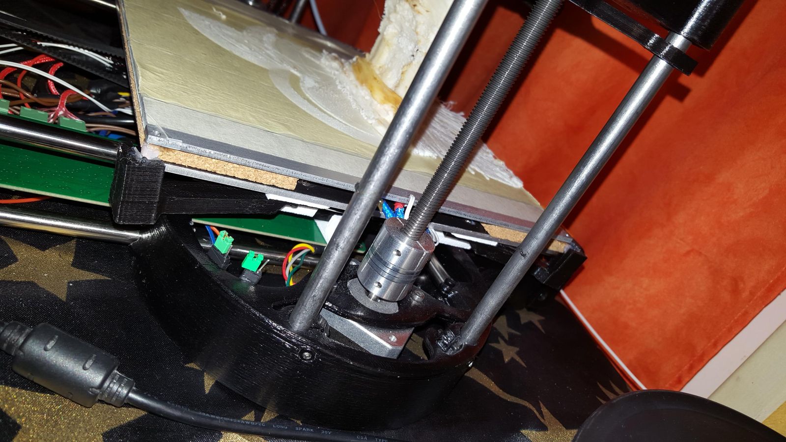

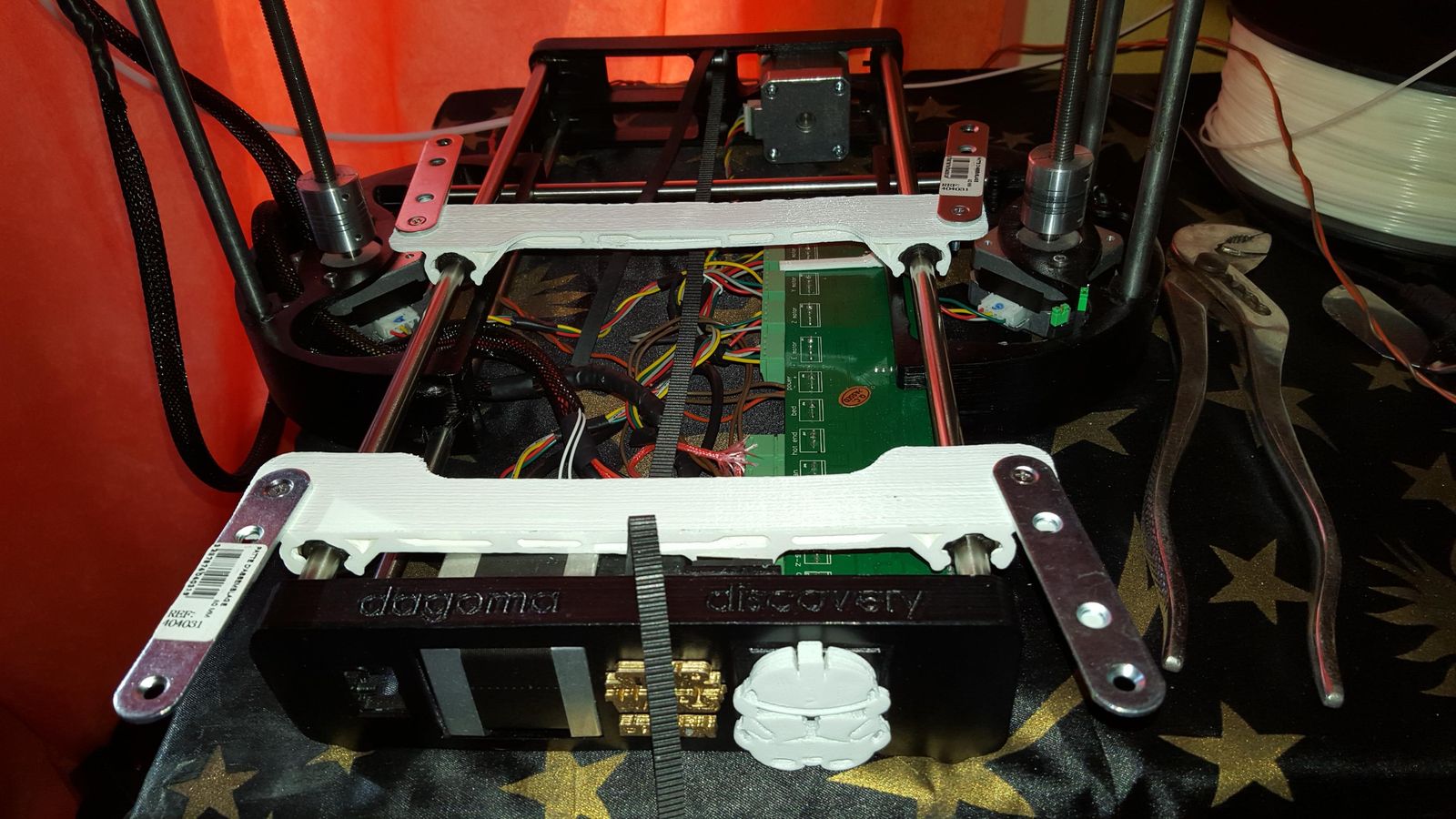

stan42 Posté(e) Décembre 25, 2015 Partager Posté(e) Décembre 25, 2015 noyeux joël!!! Mes supports on fondus, ceux du plateau, assez pour détendre la courroie. réglage abs 230 °c, bed à 90 °c. Je me demande si finalement la disco est faite pour ça, sans changer le maintien du plateau... bonne soirée. Lien vers le commentaire Partager sur d’autres sites More sharing options...
wotever Posté(e) Décembre 25, 2015 Partager Posté(e) Décembre 25, 2015 il y a 14 minutes, stan42 a dit : noyeux joël!!! Mes supports on fondus, ceux du plateau, assez pour détendre la courroie. réglage abs 230 °c, bed à 90 °c. Je me demande si finalement la disco est faite pour ça, sans changer le maintien du plateau... bonne soirée. Aille ça à l'air d'avoir fait une belle bouillie, tu es sur que la sonde de température du plateau était bien placée/calibrée ? Ça laisse penser que c'était trop chaud ? Perso en attendant une bonne alim je suis passé aux "oreilles de souris" j'ajoute des petits ronds sur les coins de mes pièces et regulierement sur les longueurs d'environ 7mm de rayon et de 0.2 mm depaisseur(1 couche) ça s'ébavure extrêmement facilement et ça fait des petits miracles Lien vers le commentaire Partager sur d’autres sites More sharing options...
stan42 Posté(e) Décembre 25, 2015 Partager Posté(e) Décembre 25, 2015 J'ai 0.7 degré d'écart avec l'extrudeur a froid. demain est un autre jour.... Lien vers le commentaire Partager sur d’autres sites More sharing options...
Guest flykiller Posté(e) Décembre 25, 2015 Partager Posté(e) Décembre 25, 2015 si c'est ça que je vois à l'image au centre tu as un espace, du coup transmition de chaleur sur le plateau du dessous vu que pas d'isolant . Lien vers le commentaire Partager sur d’autres sites More sharing options...
r2d2 Posté(e) Décembre 26, 2015 Auteur Partager Posté(e) Décembre 26, 2015 J'ai remis a plus tard l'impression en ABS, aussi je n'ai jamais chauffé le lit au-delà de 90 (pour le calibrage, et donc pas très longtemps), je ne l'utilise qu'a 70 degrés pour le moment. je n'ai pas remarqué de déformation des supports de plateau, la courroie est restée tendue. Je n'ai pas de trou dans le liège qui exposerait le plateau du bas à la chaleur du lit chauffant, En fait j'ai plusieurs fines couches de liège de 2 mm empilées les une sur les autres. J'ai découpé celle du haut pour faire de la place aux fils de la sonde et d'alim sous le lit chauffant, mais les autres couvrent toutes la surface. En tous cas je vais profiter de ton retour d'expérience pour exclure les pièces imprimées pour maintenir en place par contacts directs le lit chauffant, voire supprimer le plateau original en alu qui conduit trop bien la chaleur au profit d'un matériau isolant. En regardant ce qui marche pour les autres imprimantes, je vais sans doute utiliser des vis et des ressorts en métal pour à la fois maintenir le lit chauffant fixer sur un support (peut être) en bois, et régler son horizontalité. Stan42 je ne distingue pas sur les photos quel type de buse tu as ; S1 ou E3D ? Le firmware que j'ai posté est paramétré pour une buse E3D (du moins si j'en crois les commentaires). Bon je ne pense pas que cela remette en cause la température effective de l'extrusion ni que cela compromette totalement sa régulation, mais ce n'est peut être pas optimum. Je pense à la température d'extrusion parce que ta pièce n'est pas bizarre qu'au niveau du lit chauffant, elle l'est partout, cependant avec la courroie qui s'est détenue on ne peut pas espérer des merveilles non plus sur la hauteur de la pièce. Lien vers le commentaire Partager sur d’autres sites More sharing options...

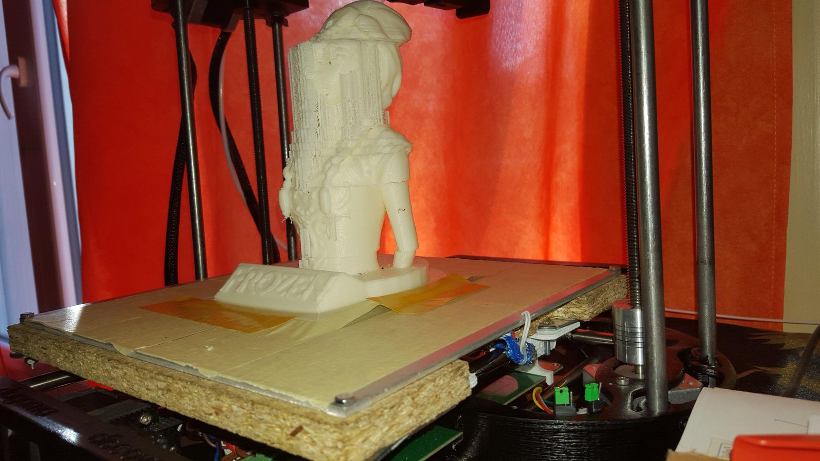

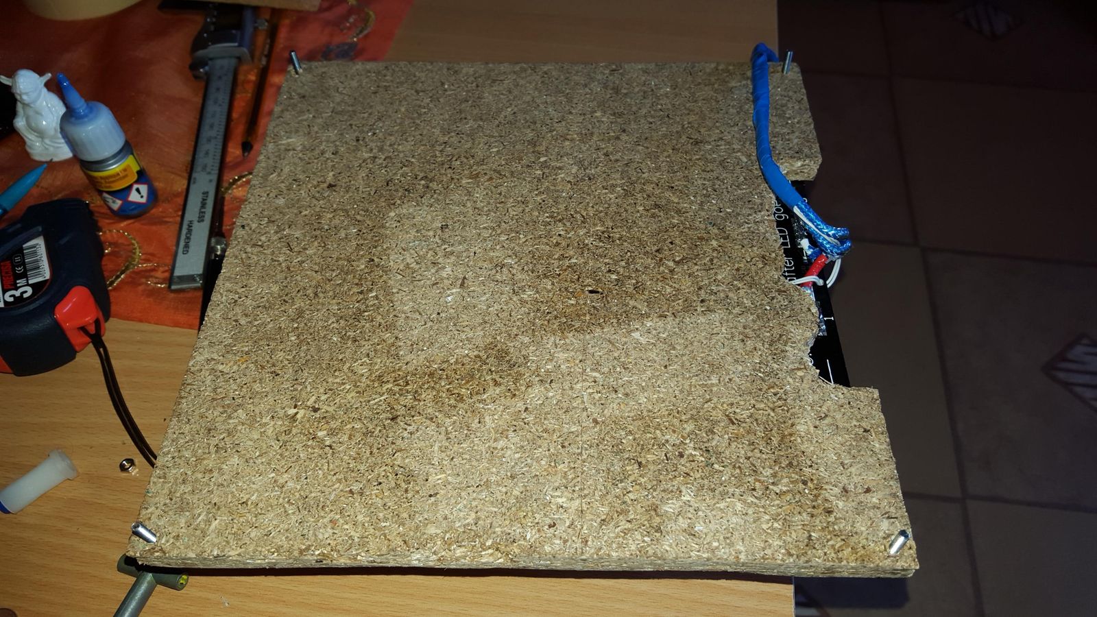

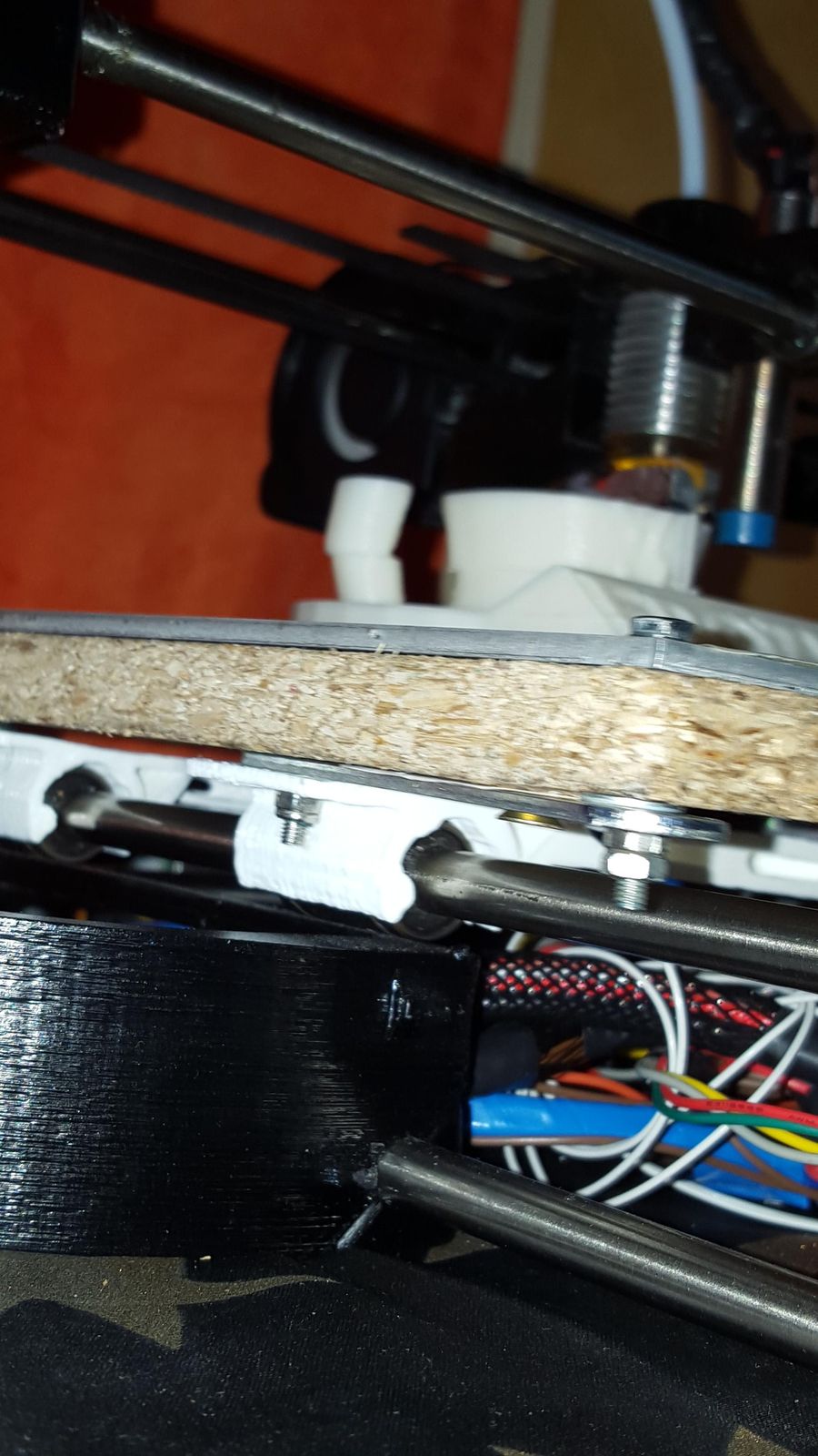

stan42 Posté(e) Décembre 27, 2015 Partager Posté(e) Décembre 27, 2015 Hello, R2d2 =>>Buse e3d car disco acheté mi octobre. Non non Flykiller, juste 2/3 cm en moins au bord pour les soudures. J'ai fais sauter mes supports, le plateau d'origine et ai remplacé le liège par une plaque contre plaqué et des pattes en métal, remplacement de l'alim par une 560W (12V 19A), mais rien à faire elle se met en sécurité au bout d'un moment lors de la chauffe des deux éléments....... . Je suis donc repasser en 300W (12v 10A) mais il n'y a rien qui suit, forcement. J'ai même essayé de tricher en chauffant mon plateau jusqu’à 80°c, puis imprimé une pièce config sans chauffe, le résultat est désespérant..ça redescend trop vite... . Même en laissant les deux éléments en chauffe, je peux max être a 65/70°c pour le plateau et 210°c pour la buse mais vive la patience.....encore une fois 12v 10a donc logique hein. je crois que je vais remettre l'alim d'origine et relier directement le plateau chauffant à l'alim atx, avec peut être un arduino r3 qui lui dira comment chauffer etc...mais faut il encore avoir la motivation après 70 mètres de fil pour la poubelle.... Je vous laisse avec quelques photos (mes modifs du plateau sont pas mal selon moi mais les supports de roulements sont à remplacer par quelque chose qui résistera à la chaleur car en mettant le doigt sous la bête je relève au moins 40°c à vu de nez et le PLA n'aime pas apparemment.......à moins de surélever encore....... pff raz le bol là !!! Lien vers le commentaire Partager sur d’autres sites More sharing options...
r2d2 Posté(e) Décembre 27, 2015 Auteur Partager Posté(e) Décembre 27, 2015 Le 11/12/2015 at 22:36, r2d2 a dit : Il y a 1 heure, stan42 a dit : Je vous laisse avec quelques photos (mes modifs du plateau sont pas mal selon moi mais les supports de roulements sont à remplacer par quelque chose qui résistera à la chaleur car en mettant le doigt sous la bête je relève au moins 40°c à vu de nez et le PLA n'aime pas apparemment.......à moins de surélever encore....... pff raz le bol là !!! La visserie et la patte métallique conduise la chaleur du MK3 jusqu'aux support de roulement. As-tu envisagé de te passer des pattes métalliques et de trouver un autre moyen de fixer les supports de roulement à la planche ? Il y a 1 heure, stan42 a dit : je crois que je vais remettre l'alim d'origine et relier directement le plateau chauffant à l'alim atx, avec peut être un arduino r3 qui lui dira comment chauffer etc...mais faut il encore avoir la motivation après 70 mètres de fil pour la poubelle.... Je n'ai pas joué à ça mais tu peux utiliser la melzi et marlin pour réguler la température du lit chauffant même avec une alim séparée sans rajouter une carte contrôleur supplémentaire. Ce qu'il faut alors c'est un relais "sec" (j'ai lu ça qque part, pour moi je voie ça comme un interrupteur commandé par un électro-aimant) branché sur la sortie de la melzi qui te sert actuellement à alimenter le lit chauffant. Il faut alors paramétrer marlin pour réguler en tout ou rien la chauffe du lit. Si tu à une alim en 24v tu peux en profiter pour l'utiliser, à puissance égale tu auras une intensité plus basse et moins de risque de faire fondre les fils... Je suis avec intérêt tes expérimentations, j'ai hâte de mis mettre aussi mais pendant les fêtes ma disco est trop loin pour ça... Lien vers le commentaire Partager sur d’autres sites More sharing options...
Tircown Posté(e) Décembre 27, 2015 Partager Posté(e) Décembre 27, 2015 Utilises-tu de la visserie inox? C'est le métal qui conduit le moins la chaleur après le titane. Je n'ai pas de lit chauffant et pas trop d'expérience à ce sujet mais j'imagine qu'augmenter le poids du plateau sur une DAGOMA ne peux que poser des problèmes. Lien vers le commentaire Partager sur d’autres sites More sharing options...

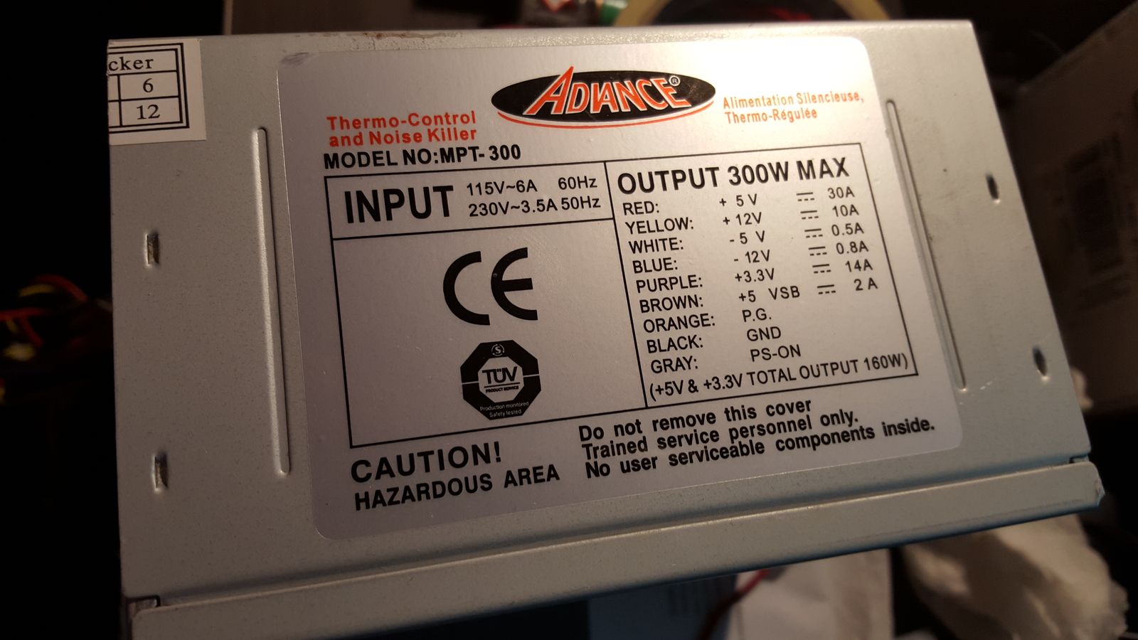

Invité Posté(e) Décembre 27, 2015 Partager Posté(e) Décembre 27, 2015 (modifié) Avec ton alim de 12V 10A, tu n'auras pas 10A sur un fil. C'est 10A au total. Si il y 2 rails de 12V tu peut avoir 2*5A ou 2A et 8A ou d'autre combinaisons. Si tu utilises les deux fils torsadés, que l'on voit sur une photo, pour alimenter la dagoma, j'espère que tu as une bonne assurance incendie. Une alim de pc pour bricoler, ça peut dépanner, mais pour une installation pérenne il faut être sure de ce que l'on fait vue les intensités utilisées. Modifié (le) Décembre 27, 2015 par Invité Lien vers le commentaire Partager sur d’autres sites More sharing options...
stan42 Posté(e) Décembre 27, 2015 Partager Posté(e) Décembre 27, 2015 (modifié) Il y a 4 heures, Tircown a dit : Tu n'as pas tord mais je reste dans le tolérableUtilises-tu de la visserie inox? C'est le métal qui conduit le moins la chaleur après le titane. Je n'ai pas de lit chauffant et pas trop d'expérience à ce sujet mais j'imagine qu'augmenter le poids du plateau sur une DAGOMA ne peux que poser des problèmes. Tu n'as pas tort, mais je reste dans le tolérable avec les moteurs 4 N/cm, et la visseries c'est du standart. plexy, en me lisant mieux, tu verrai que je suis conscient et non ignorant de ce que cela peut occasionner tant bien pour la sécurité que pour le rendu, ce sont des photos prises avant de couper tous les fils de l'alim (afin de regrouper le max d'intensité). J'ai finis par remettre l'alimentation d'origine pour le moment... faute de trouver meilleurs solutions. pourtant, j'ai quand même pu mener à bien une impression jusqu’à son terme, traitement à la vapeur inclus..petit warp cependant mais bon... pas de pot ( deux cadeaux à faire pareil, un seul de fait ==>> cadeaux annulé ) . R2d2, plus de soucis pour le moment, j'ai mis des vis a bois sur les deux bouts de courroie en sortie de supports Modifié (le) Décembre 27, 2015 par stan42 1 Lien vers le commentaire Partager sur d’autres sites More sharing options...

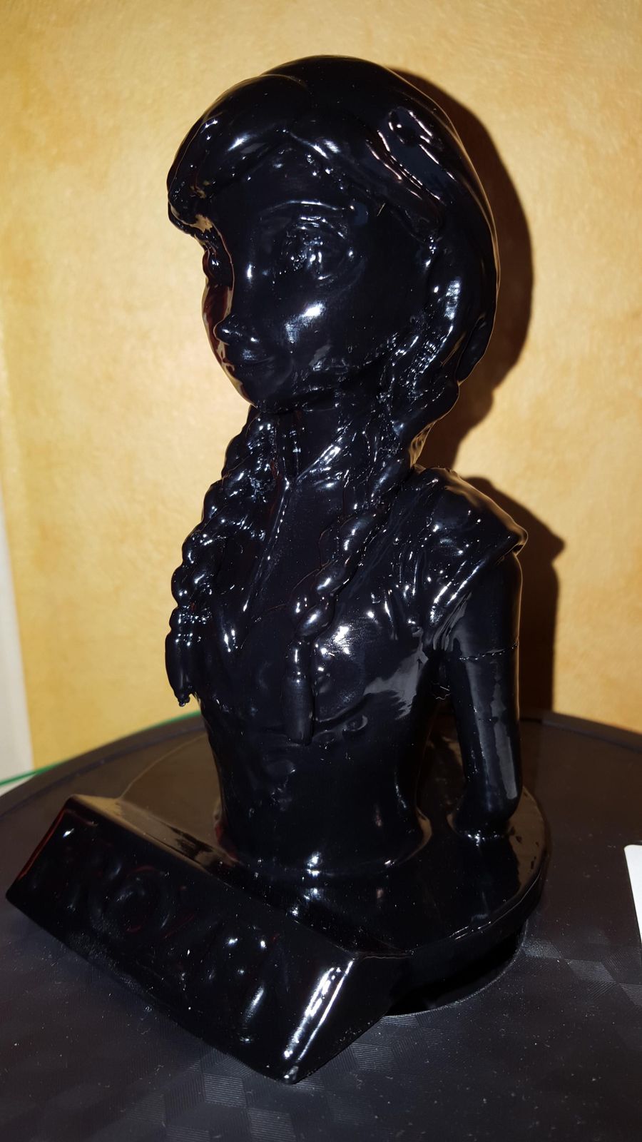

r2d2 Posté(e) Décembre 27, 2015 Auteur Partager Posté(e) Décembre 27, 2015 Très beau rendu ! Traitement à la vapeur, cela veut dire vapeur d'acétone ? Lien vers le commentaire Partager sur d’autres sites More sharing options...
stan42 Posté(e) Décembre 27, 2015 Partager Posté(e) Décembre 27, 2015 il y a 21 minutes, r2d2 a dit : Très beau rendu ! Traitement à la vapeur, cela veut dire vapeur d'acétone ? merci. oui vapeur d'acétone essayez c'est magique. et dire que je devais en faire deux..grrr. Lien vers le commentaire Partager sur d’autres sites More sharing options...
stan42 Posté(e) Décembre 28, 2015 Partager Posté(e) Décembre 28, 2015 tout va bien avec l'alim 560w 12v/19a..... extrudeur en chauffe et all home. mais quand je désactive tout pour ne laisser que la chauffe du plateau.....l'alim se coupe à chaque fois que le plateau arrive à 52°c....je me demande si le marlin bride quelque chose... Lien vers le commentaire Partager sur d’autres sites More sharing options...
Francis Posté(e) Décembre 28, 2015 Partager Posté(e) Décembre 28, 2015 il y a 3 minutes, stan42 a dit : mais quand je désactive tout pour ne laisser que la chauffe du plateau.....l'alim se coupe à chaque fois que le plateau arrive à 52°c....je me demande si le marlin bride quelque chose... L'alim ou la melzi ? Lien vers le commentaire Partager sur d’autres sites More sharing options...
