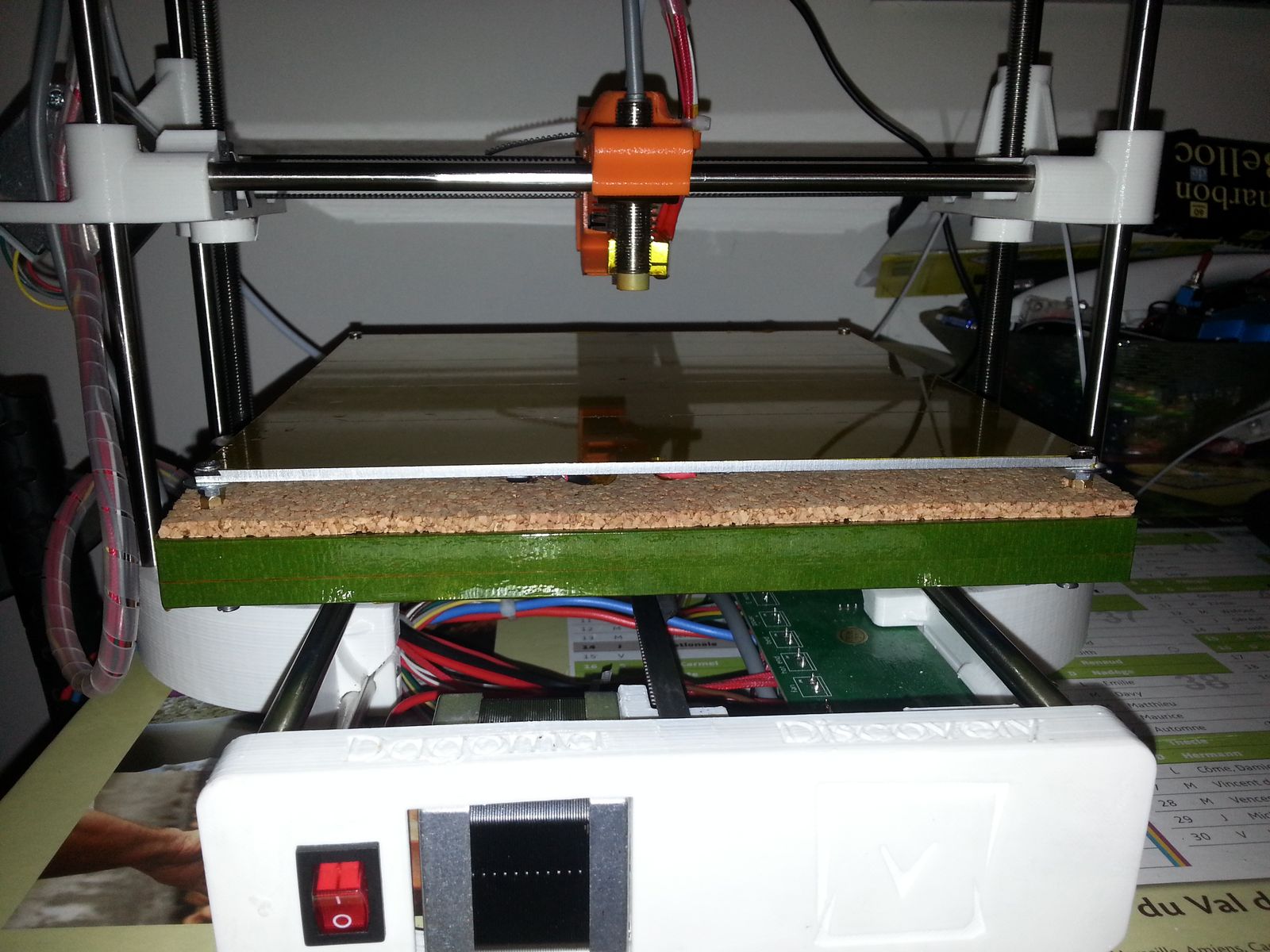

wotever Posté(e) Janvier 6, 2016 Partager Posté(e) Janvier 6, 2016 Mon montage (fortement inspiré de celui de stan42) fait avec les moyens du bord) Je pense remplacer l'osb par un mdf 4mm, voir plus suivant sa rigidité, et un montage sur ressort. Pour info j'ai testé la technique de la laque (celle de ma compagne) ,pour de l'abs, l'accroche est monstrueuse la question du "comment faire pour accrocher" s'est transformée en "comment faire pour décrocher", à utiliser avec parcimonie donc Lien vers le commentaire Partager sur d’autres sites More sharing options...

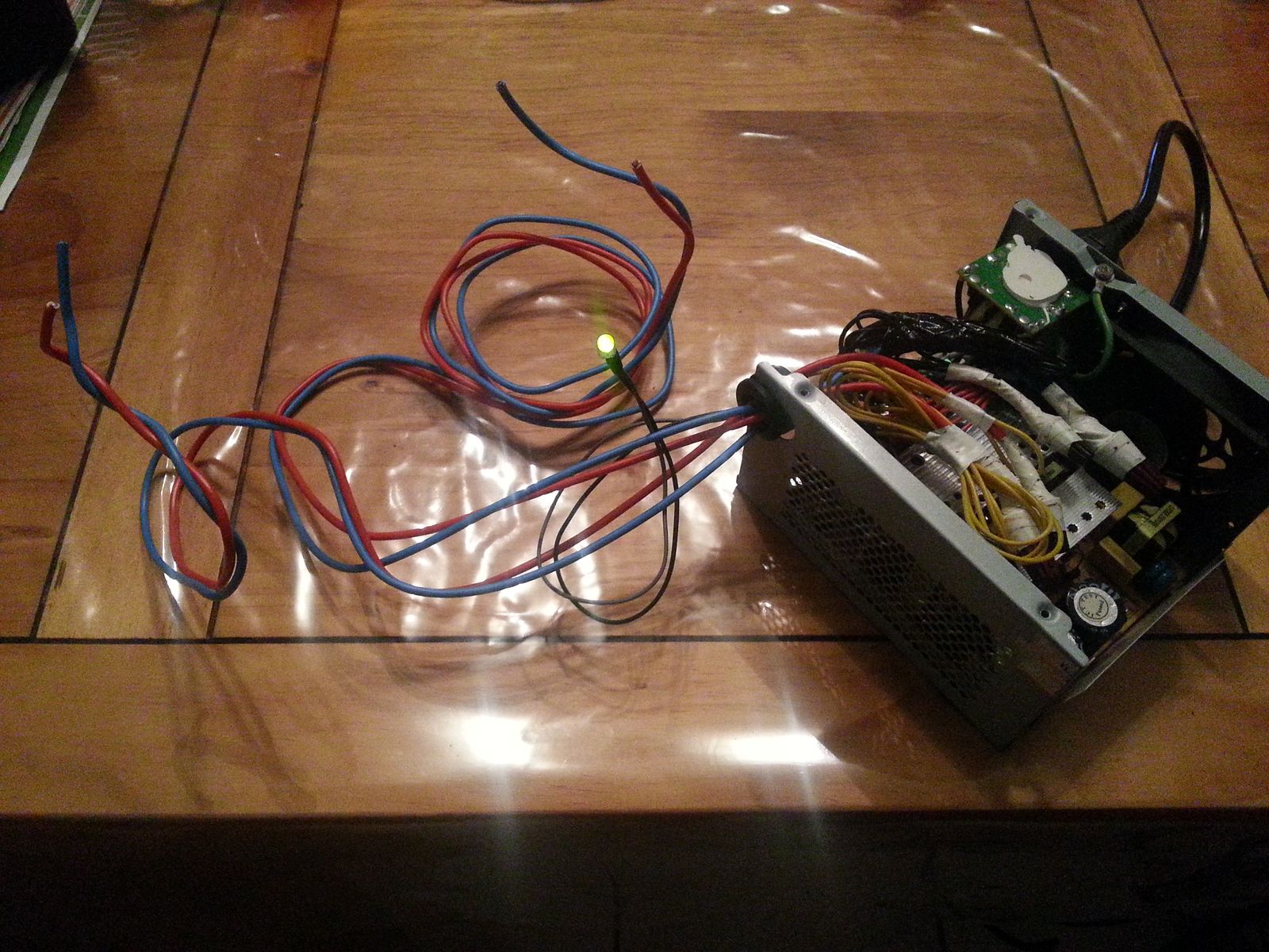

r2d2 Posté(e) Janvier 6, 2016 Auteur Partager Posté(e) Janvier 6, 2016 il y a 6 minutes, minipousse01 a dit : J'ai fait ce branchement avec 2 sortie en 12v une en 5A pour alimenter la carte....et 11A pour le heatbed + une Led vert pour la mise en route de l'alimentation du système global de ma Dagoma...après j'ai des doutes sur les autres branchement carte + heatbed...? Si quelqu'un peux aider je suis preneur... Merci Je crois que sans relais supplémentaire tu ne peux pas alimenter le lit séparemment de la carte, du moins si tu veux utiliser la régulation de température par la melzi Lien vers le commentaire Partager sur d’autres sites More sharing options...
Tircown Posté(e) Janvier 6, 2016 Partager Posté(e) Janvier 6, 2016 Il te faut un relais statique (SSR) et passer le firmware en tout-ou-rien pour la commande du bed. C'est effectivement une très bonne idée de séparer l'alimentation du bed de celui de la carte. Lien vers le commentaire Partager sur d’autres sites More sharing options...
r2d2 Posté(e) Janvier 6, 2016 Auteur Partager Posté(e) Janvier 6, 2016 il y a une heure, wotever a dit : Je pense remplacer l'osb par un mdf 4mm, voir plus suivant sa rigidité, et un montage sur ressort. Pour info j'ai testé la technique de la laque (celle de ma compagne) ,pour de l'abs, l'accroche est monstrueuse la question du "comment faire pour accrocher" s'est transformée en "comment faire pour décrocher", à utiliser avec parcimonie donc 4 mm tu ne penses pas que cela soit court pour l'isolation aussi. Tu as testé la laque sur plateau froid ou lit chauffant ? Lien vers le commentaire Partager sur d’autres sites More sharing options...

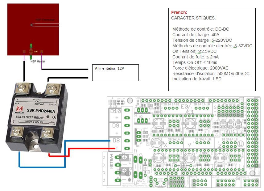

minipousse01 Posté(e) Janvier 6, 2016 Partager Posté(e) Janvier 6, 2016 il y a 27 minutes, r2d2 a dit : Je crois que sans relais supplémentaire tu ne peux pas alimenter le lit séparemment de la carte, du moins si tu veux utiliser la régulation de température par la melzi est-ce que je dois faire un montage comme ça ? car là je suis en peux perdu dans les branchements ... Lien vers le commentaire Partager sur d’autres sites More sharing options...
r2d2 Posté(e) Janvier 6, 2016 Auteur Partager Posté(e) Janvier 6, 2016 Pour moi c'est l'idée. Le relais est branché sur la sortie de la carte qui est faite normalement pour alimenter le lit chauffant Le lit chauffant est alimenté par sa propre source de courant via le relais il faut aussi brancher la sonde sur la carte contrôleur, et en effet configurer marlin pour réguler en tout ou rien. Je ne connais pas grand-chose sur les spécifications des composants à utiliser. 1 Lien vers le commentaire Partager sur d’autres sites More sharing options...
minipousse01 Posté(e) Janvier 6, 2016 Partager Posté(e) Janvier 6, 2016 il y a 7 minutes, r2d2 a dit : Pour moi c'est l'idée. Le relais est branché sur la sortie de la carte qui est faite normalement pour alimenter le lit chauffant Le lit chauffant est alimenté par sa propre source de courant via le relais il faut aussi brancher la sonde sur la carte contrôleur, et en effet configurer marlin pour réguler en tout ou rien. Je ne connais pas grand-chose sur les spécifications des composants à utiliser. par contre si je veux alimenter la carte en 12v et 11 A sur son entré et ce que se serais plus simple dans la configuration électrique de la Melzi? et dans le firm du Marlin du coup ce serais plus simple a trouver la bonne config ? Lien vers le commentaire Partager sur d’autres sites More sharing options...
r2d2 Posté(e) Janvier 6, 2016 Auteur Partager Posté(e) Janvier 6, 2016 il y a 2 minutes, minipousse01 a dit : par contre si je veux alimenter la carte en 12v et 11 A sur son entré et ce que se serais plus simple dans la configuration électrique de la Melzi? et dans le firm du Marlin du coup ce serais plus simple a trouver la bonne config ? Si tu renonces à utiliser une alim séparée pour le lit chauffant, il n'y a rien à modifier concernant la régulation de température dans la configuration du Marlin fourni par Benjamin et que j'ai partagé. Il faut brancher la melzi sur une alim assez puissante, avec des fils plus gros que ceux de l'alimentation d'origine qui risqueraient de fondre ! L'expérience de stan42 sur les alims de PC est qu'elles ne se valent pas toutes... 1 Lien vers le commentaire Partager sur d’autres sites More sharing options...

Francis Posté(e) Janvier 6, 2016 Partager Posté(e) Janvier 6, 2016 Il y a 2 heures, wotever a dit : Je pense remplacer l'osb par un mdf 4mm, voir plus suivant sa rigidité, et un montage sur ressort. L'osb n'est pas si bien que ça ? Tu penses que 4mm de mdf suffit pour bien isoler de la chaleur ? Je pense passer chez Leroy Merlin demain soir pour me faire une decoupe pour installer mon MK3 car j'en ai marre du warping. Lien vers le commentaire Partager sur d’autres sites More sharing options...
