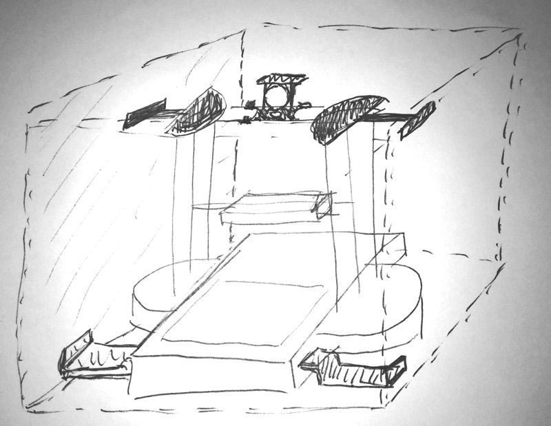

nothing_fr Posté(e) Janvier 15, 2016 Posté(e) Janvier 15, 2016 Juste une petite question concernant la rigidité du chassis... personne n'a essayé de faire un caisson autour de la D200 ? avec un rajout de fixation sur les pieces haute et basse de DAL pour solidariser le tout ? ça me semble jouable, mais bon, j'ai pas encore ma D200 donc je me base sur des photos pour le moment... Genre (attention les yeux ça pique) :
Dal Posté(e) Janvier 15, 2016 Auteur Posté(e) Janvier 15, 2016 Mes pieces sont justement là pour assurer cette fonctino, et il rigidifie déja grandement la structure, en plus en faisant de cette manière tu risque de flamber les tiges (celles du haut en particulier et donc de modifier le // du Z. Autre précision,les piéces sont en NO dérivative, donc pas de modif de ces pièces sans consentement
nothing_fr Posté(e) Janvier 15, 2016 Posté(e) Janvier 15, 2016 ah ok pas de soucis, je me renseigne juste, j'ai pas encore ma D200 donc c'est des plans sur la comète...
Dal Posté(e) Janvier 15, 2016 Auteur Posté(e) Janvier 15, 2016 Par conte un caisson c'est utile pour le bruit et pour garder la t° dans un volume donc les 2 peuvent cohabiter
Tircown Posté(e) Janvier 16, 2016 Posté(e) Janvier 16, 2016 En l'attachant ainsi, tu risques de transmettre des vibrations au caissons qui les amplifiera à merveille. Mieux vaut faire les modifications de DAL puis poser l'imprimante dans un caisson sur quelque chose qui isole des vibrations (caoutchouc, silentbloc, sable, etc.).

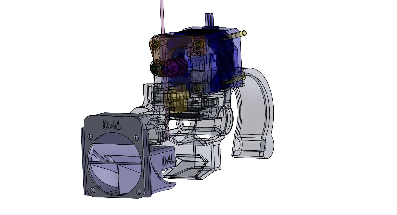

Dal Posté(e) Janvier 16, 2016 Auteur Posté(e) Janvier 16, 2016 Dicton du jour : Si tu sais pas faire de vélo, tu vas te faire chier à l' hosto. Si tu te fais chier à l'hosto, profite pour faire un truc beau .... Donc dernière folie en date du direct drive : La marge de manœuvre est étroite, mais ça sert aussi à ça de renforcer sa structure, il a fallu entièrement revoir la tête pour garder le volume mais j' ai gardé les pièces électriques et mécanique en place pour : 1) minimiser le coût de la transformation 2) éviter de me retrouver avec des pièces inutiles ( mon côté écolo ou radin allez savoir) Par contre garder les pièces d' origine implique une certaine ressemblance avec l' originale ( bin vi les données de construction et d' intégration sont semblables et ca me permet de garder la soufflerie avant en place) même si comme je le dis l' ensemble a dû être redéfini pour permettre de garder le volume 4

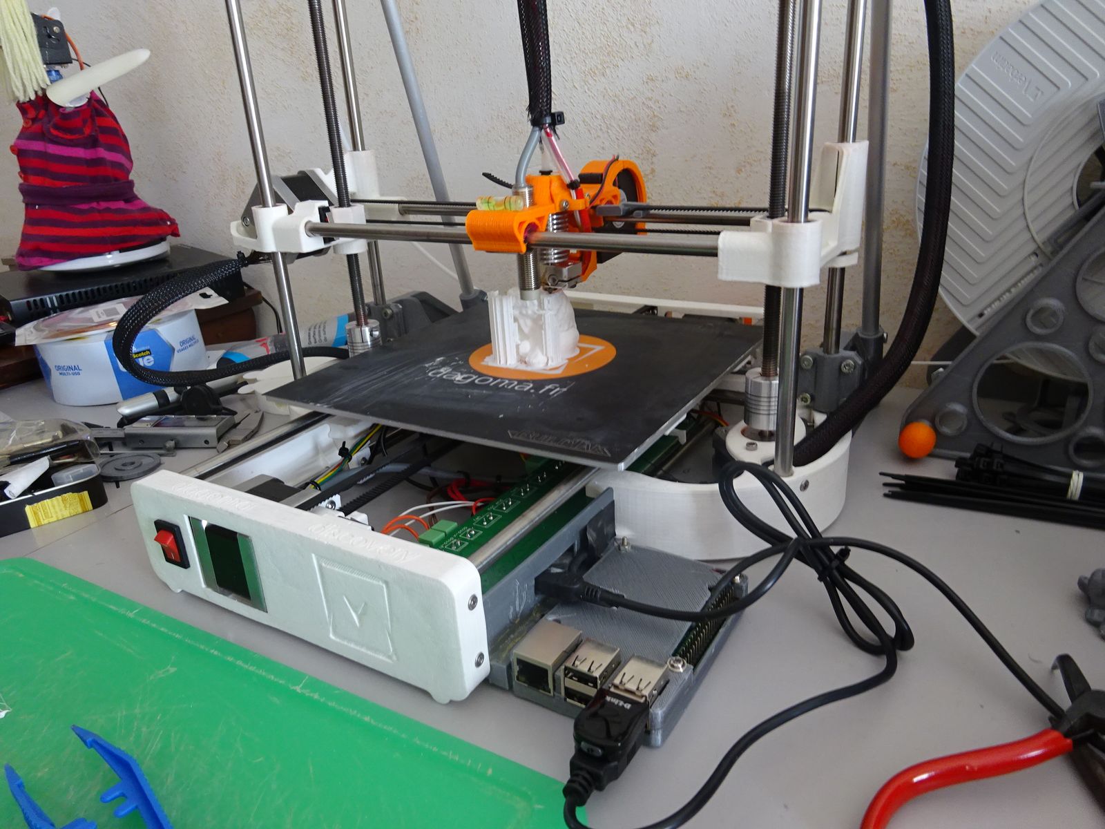

lecagnois Posté(e) Janvier 17, 2016 Posté(e) Janvier 17, 2016 Encore un super boulot pour dalomiser sa dagoma J ai suivi tes conseils et j ai installé un raspberry 2 . super pratique . avec dongle wifi . j ai utilisé la carte memoire de dagoma pour le serveur et super maintenant plus besoin de mettre sans arret la carte mémoire dans la dago pour imprimer . Pourrait tu nous cogiter un support pour mettre la carte raspberry en face avant droite . j 'ai bien essayer de faire qq chose , mais je suis loin d avoir ton talent avec 123 design pour info : pour le wifi j ai utiliser un dongle Dlink reconnu sans rien modifer dans linux . pour avoir acces a distance a octoprint il faut créer une redirection NAT/PAT dans votre routeur puis attaquer octoprint avec l'adresse ip public . si vous voulez un TUTO faite moi signe.
Dal Posté(e) Janvier 17, 2016 Auteur Posté(e) Janvier 17, 2016 (modifié) Rendons à césar ce qui appartient à césar l'idée du raspberry c'est @candau33 qui a mis son super tutoriel sur le forum. j'utilise aussi un Dlink ça passe tout seul. Modifié (le) Janvier 17, 2016 par Dal
lecagnois Posté(e) Janvier 17, 2016 Posté(e) Janvier 17, 2016 voila comment j ai fait pour le raspberry , je sais c est pas terrible. tu la mis ou toi
Dal Posté(e) Janvier 17, 2016 Auteur Posté(e) Janvier 17, 2016 (modifié) pour le moment je l'ai mis sur le renfort, remonte le topic y'a des photos et sur thingiverse y'a les supports avec de quoi ranger la spatule et les sd c'est provisoire en attendant d'avoir fini les autres motifs......... Modifié (le) Janvier 17, 2016 par Dal
Dal Posté(e) Janvier 17, 2016 Auteur Posté(e) Janvier 17, 2016 (modifié) Il y a 17 heures, Dal a dit : Dicton du jour : Si tu sais pas faire de vélo, tu vas te faire chier à l' hosto. Si tu te fais chier à l'hosto, profite pour faire un truc beau .... Donc dernière folie en date du direct drive : La marge de manœuvre est étroite, mais ça sert aussi à ça de renforcer sa structure, il a fallu entièrement revoir la tête pour garder le volume mais j' ai gardé les pièces électriques et mécanique en place pour : 1) minimiser le coût de la transformation 2) éviter de me retrouver avec des pièces inutiles ( mon côté écolo ou radin allez savoir) Par contre garder les pièces d' origine implique une certaine ressemblance avec l' originale ( bin vi les données de construction et d' intégration sont semblables et ca me permet de garder la soufflerie avant en place) même si comme je le dis l' ensemble a dû être redéfini pour permettre de garder le volume 3 mm de marge sur le haut, ça passe mais ça fait un peu juste pour imprimer sans se poser la question : est ce que ça va pas finir par accrocher quelque part ? Donc va falloir que je trouve une solution pour résoudre ce problème tout en gardant les renforts en place et en restant sur un système modulaire, mais j' ai pas le matos sous le nez (même pas le droit d' imprimer à l' hosto c'est nul ...) je travaille de tête mais je commence à connaitre la bête et j' ai les STL pour m' aider au pire je rentre lundi ... Modifié (le) Janvier 17, 2016 par Dal

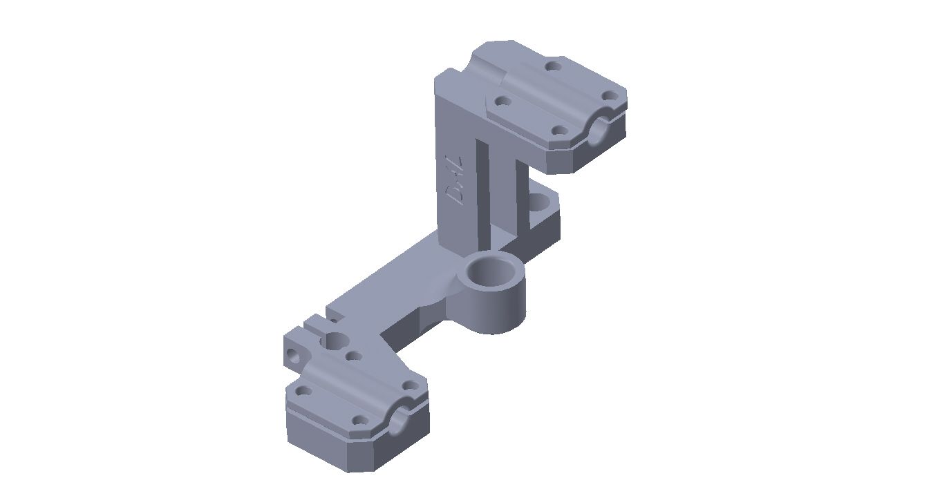

Dal Posté(e) Janvier 18, 2016 Auteur Posté(e) Janvier 18, 2016 (modifié) Le 17/1/2016 at 16:23, Dal a dit : 3 mm de marge sur le haut, ça passe mais ça fait un peu juste pour imprimer sans se poser la question : est ce que ça va pas finir par accrocher quelque part ? Donc va falloir que je trouve une solution pour résoudre ce problème tout en gardant les renforts en place et en restant sur un système modulaire, mais j' ai pas le matos sous le nez (même pas le droit d' imprimer à l' hosto c'est nul ...) je travaille de tête mais je commence à connaitre la bête et j' ai les STL pour m' aider au pire je rentre lundi ... Sur ce point j' ai réussi a gagner suffisamment de marge en remplaçant la pièce 13 Modifié (le) Janvier 18, 2016 par Dal 1
