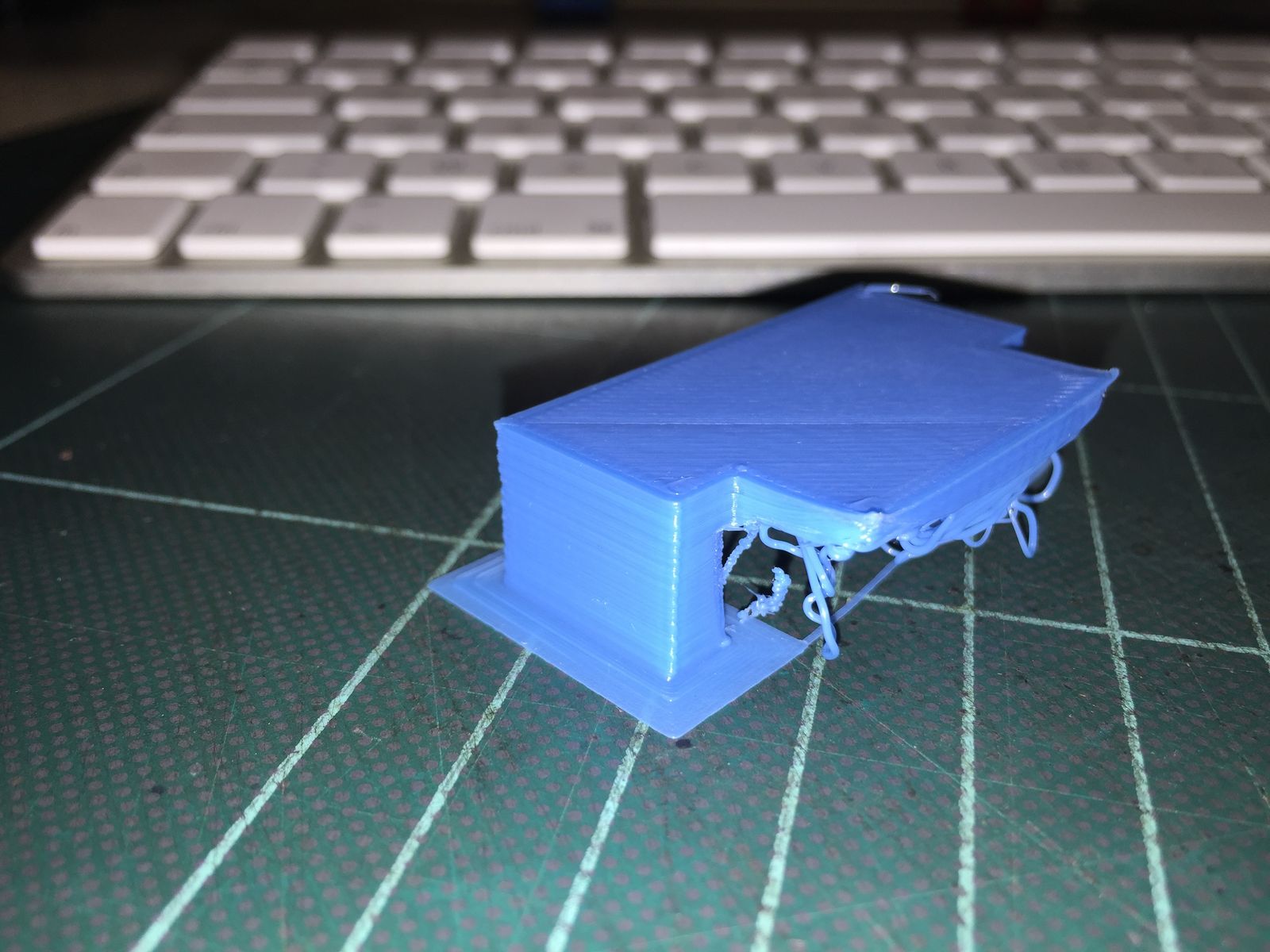

Le 12/1/2016 at 22:04, Picaboubx a dit :

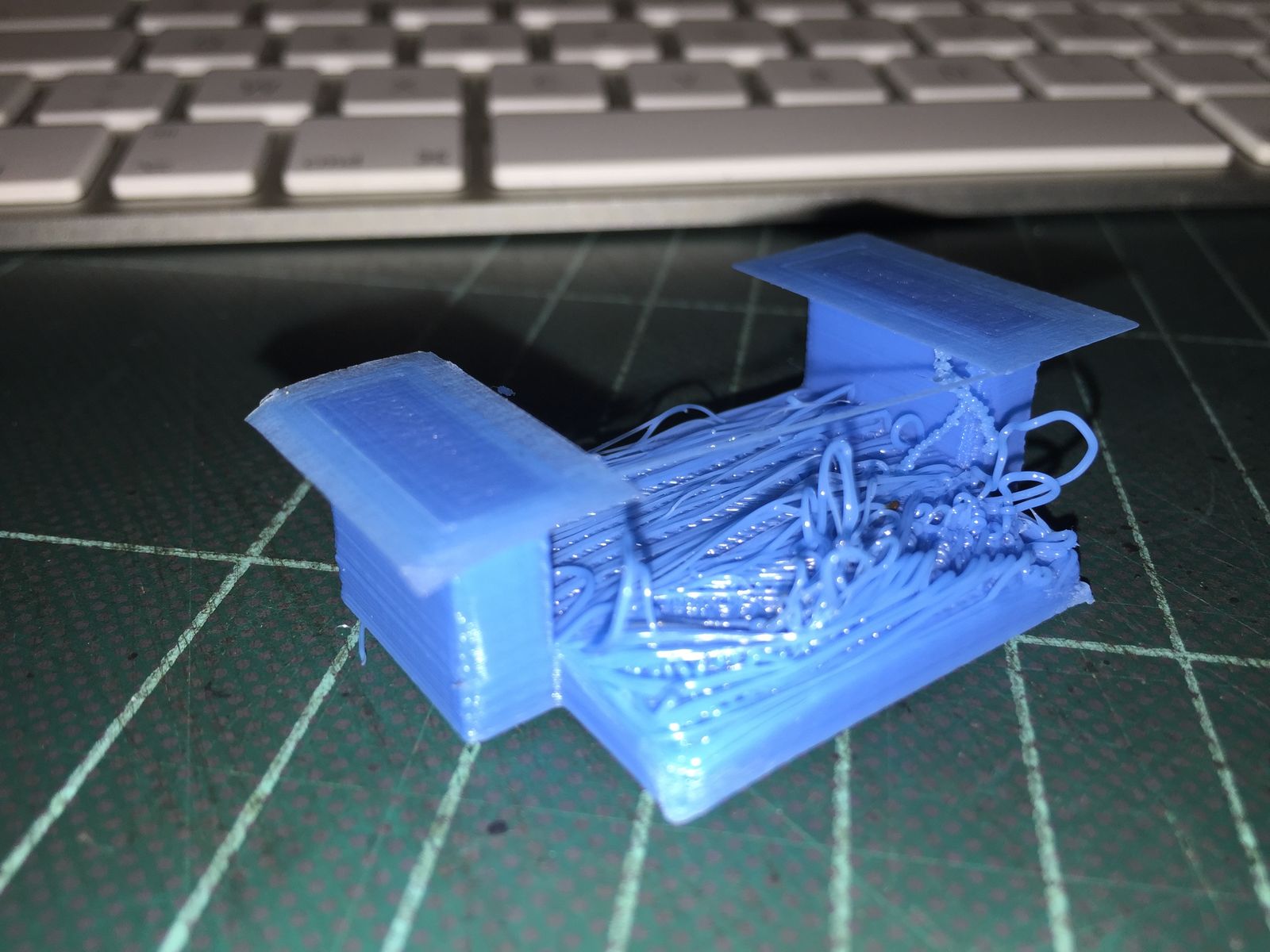

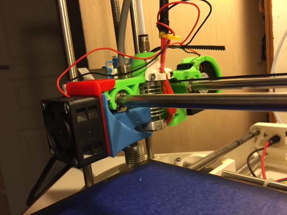

Bonsoir @Dal voici mon premier test avec ta soufflerie dernière version pour la tête S1.
Je l'ai principalement mis en oeuvre pour la gestion des pontages et porte-à-faux. Voici le résultat en photos.
Le pontage entre les montants fait 3,5cm et rien n'a touché le sol, si je puis dire ;-) . Même si c'est loin d'être parfait, je suis assez satisfait pour une telle portée entre 2 appuis sans renforts d'impression.
Pour le porte a faux de devant, j'ai tenter la chose sans grand espoir, mais la aussi il faut reconnaitre que rien a touché le sol même s'il y a eu beaucoup de déchets dessous.
Je vous laisse juge et merci de vos avis.
PS : j'imprime avec du filament EmotionTech en mode standard et la couleur bleu ressort très matte pas rapport aux impressions sans le 2éme ventile

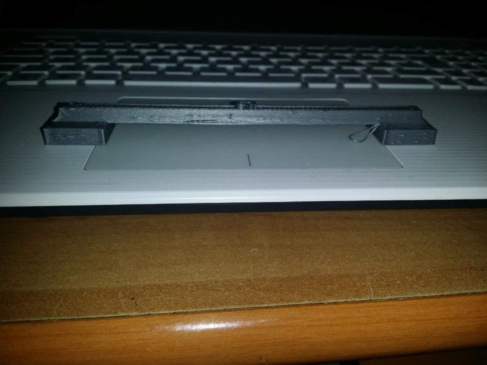

Salut @Picaboubx ,
J'ai moi aussi fait un test de l' extreme avec la soufflerie et en vitesse 150 mm juste pour voir ....le pont lui fait    100 mm O.o :
il y a 13 minutes, Dal a dit :
Salut @Picaboubx ,
impressionnant !!! 150 tu dit ? donc super rapide. Je test ça dés que mon impression en cour est finie… mercredi soir ;-)
il y a 20 minutes, Dal a dit :
@Picaboubx comme promis la video :
réalisation pontage.mp4
ta vidéo est a vitesse réelle ?
c'est vraiment impressionnant au niveau du pont. ça fait envie :-)
mais je note quelques défaut des surfaces (cubes supports et la barre du pont), dues peut-être à la vitesse ?
il me tarde d'essayer
Bien entendu qu 'elle est a vitesse réelle quelle intérêt sinon ?
Pour les défauts ça vient du fil gris argenté e-tech, impossible d' avoir une impression correct a moins de monter très haut en t° la pour le pont je suis "resté" à 225° et y'a quand même du défaut de surface (genre de grumeaux) mais pour ça je sais, d'ou vient le défaut, ca le fait pas avec le violet par exemple mais je voulais pas non plus un fil trop liquide (bien qu' a 225° normalement ¬¬...). La vitesse a aussi forcément une incidence sur la finition mais dans l' ensemble c'est plutôt satisfaisant entre gain de vitesse et perte de qualité. Pour info le tel est juste posé sur les barres du haut ça bouge pas d'un poil même à cette vitesse.:P

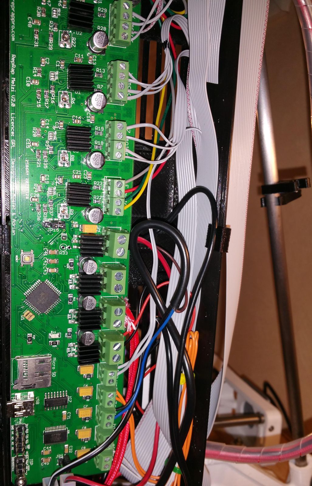

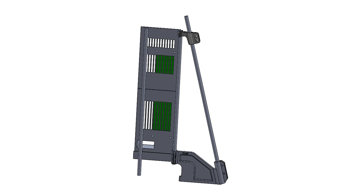

Je vais devoir démonter une partie de la machine pour pouvoir changer la tête (une fois le matos reçu), alors autant en profiter pour déplacer en même temps la  melzi, son emplacement ne me vas pas du tout depuis le début, surtout quand on bricole un peu, le risque n' est pas négligeable donc en prévisionnel un logement pour la  carte,le connecteur alim et l' interrupteur pour centraliser l' électrique et remettre la Melzi dans le bon sens mais surtout être tranquille :
569e63ab0c4b0_melzi03.thumb.JPG.73ef9ed4
  • J'aime 2

Le 19/1/2016 at 17:30, Dal a dit :
Excellent ! Je pige pas trop comment c'est fixé d'après le screenshot, mais ça ouvrirait pas mal de possibilités tout en sécurisant le tout. Comme toi, la position d'origine de la Melzi me fait très peur, je me demande même par quel miracle personne n'a encore eu de problème...

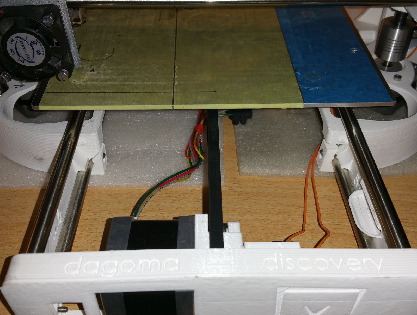

C'est parce qu'il ne savait pas que c' était impossible qu'il l'a fait O.o :
direct drive zoom.mp4
avec volume d' impression de 200*200*200 :ph34r:
Je vais devoir refaire la pièce d' appui du roulement, j' ai oublié de compter la rondelle d’où le petit décalage du fil ( en fait elle était pas prévue au départ mais ça fait pas de mal d' avoir la rondelle en place ....)

Ca y' est le boitier pour déplacer la melzi est en place, ça à l' air fonctionnel reste la carte à démonter et le câblage à refaire pour valider le tout avant d' imprimer le reste des pièces.
