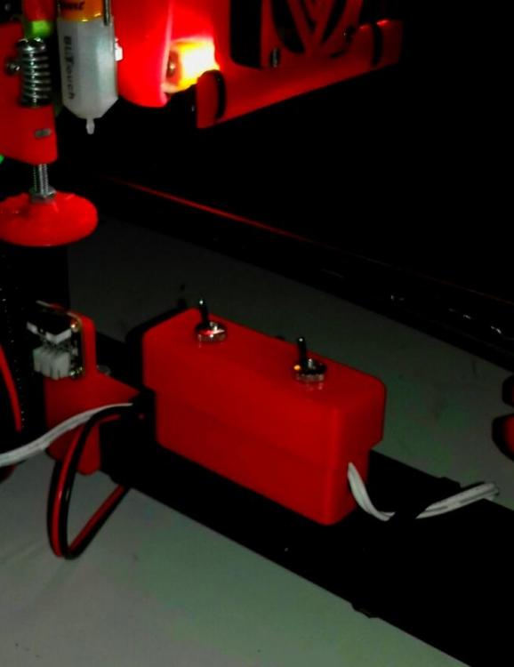

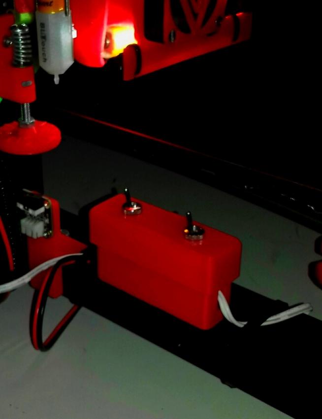

Desmojack Posté(e) Janvier 19, 2019 Auteur Posté(e) Janvier 19, 2019 @Artazole me suis fait la même réflexion que toi, rapport à l'inter façon années 60 de l'éclairage leds à pas cher acheté chez "Lideul". J'ai viré ce truc pas beau et refait un boîtier pour y intégrer un petit inter de récup (@Jean-Claude Garnier appréciera ) identique à l'inverseur éclairage tête d'impression/gros machin qui éclaire toute l'imprimante. Un peu plus pratique, plus esthétique, mais plus bidouille façon kéké de la bécane,... puis pendant ce temps, je suis dans ma caverne et personne vient m'emmerder Demain, j'y colle un spoiler, des jantes larges et une peinture métallisée 1

Jean-Claude Garnier Posté(e) Janvier 20, 2019 Posté(e) Janvier 20, 2019 Il y a 10 heures, Desmojack a dit : .. /.. un boîtier pour y intégrer un petit inter de récup (@Jean-Claude Garnier appréciera) C'est agréable d'être compris. Vive la récup' et les récupérateurs. À Lyon on a un mot, pour ça c'est "Patti" celui qui récupère les "pattes" (vieux chiffons) À la maison "on" me dit souvent T'es un vrai Patti !
