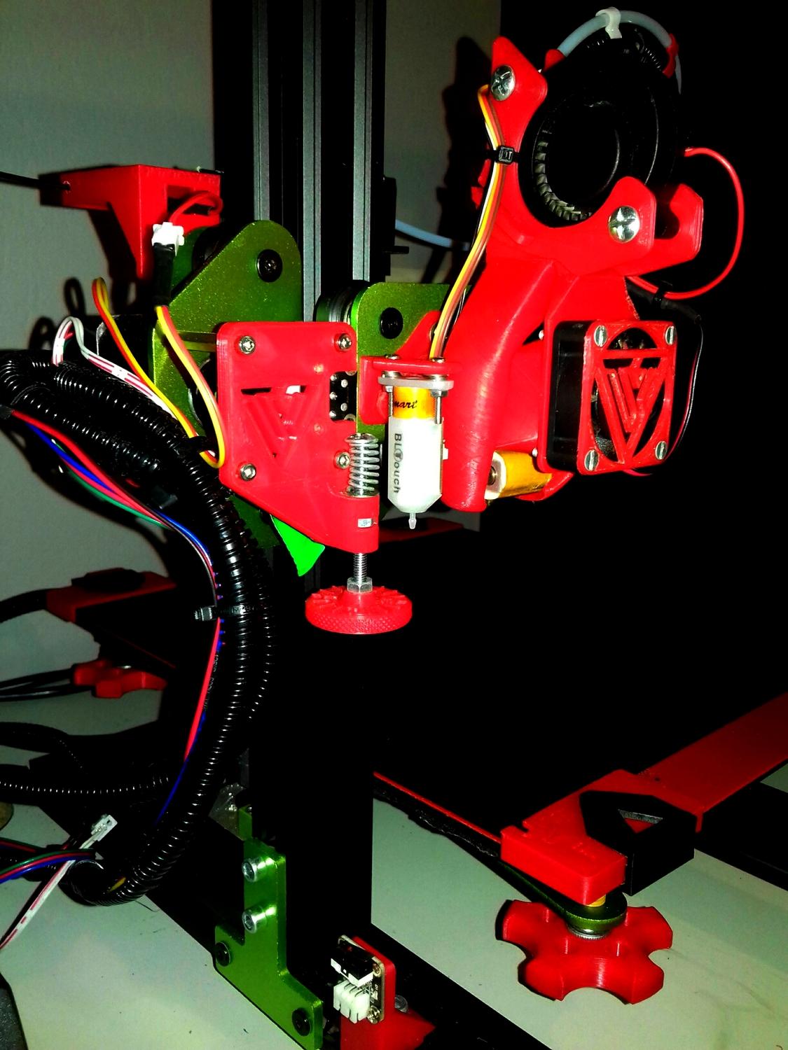

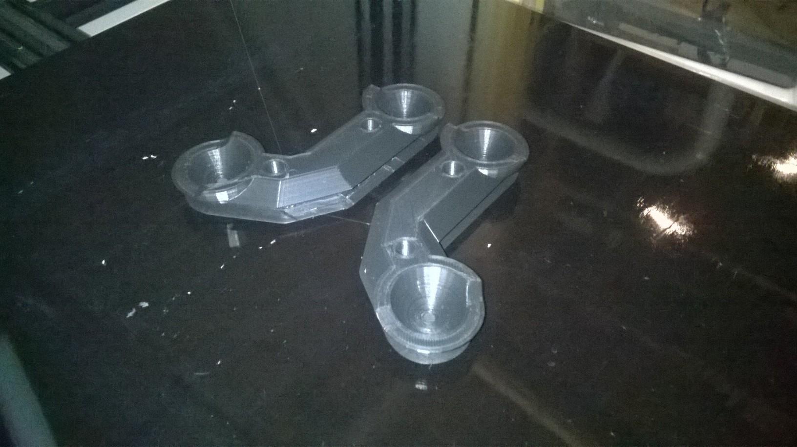

Desmojack Posté(e) Septembre 6, 2018 Auteur Partager Posté(e) Septembre 6, 2018 Comme je l'évoquais hier dans le topic "Bed Tornado", le réglage de ce dernier commençait à me courir.... entre molette et clé Allen, ras le bol. J'ai modelé une pièce pour ne plus avoir à se servir de la clé Allen, que du bonheur. Par contre la conception a été pénible, Freecad, je ne maîtrise pas vraiment, mais ayé, le plus dur est passé. Il ne me reste plus que la pièce qui vient au niveau de l'alim du bed (celui avec le support de câble en haut, un truc trouvé sur Thingiverse) à dessiner, vu qu'elle est un peu différente des 3 autres, mais juste une petite modif à apporter et l'affaire est dans le sac, donc celle là à suivre. Je vous file le STL (bloc5.stl) pour ceux que ça intéresse. Par contre c'est adapté aux fixations d'une Ultrabase, la version sans arrivera plus tard. Pour le print, orienter la pièce la plus grande surface vers le bed, , des supports partout, remplissage 100%, hauteur de couche en 0.1et vitesse de print 30mm/s (pour l'empreinte hexagonale, c'est mieux avec ces 2 derniers paramètres). Après, faut ajuster un peu à la lime, mais rien de bien méchant (et si le buildtak a été enlevé, ça devrait passer nickel). Comme les têtes hexa des 4 vis ne sont pas à la même hauteur sur mon bed, j'ai mis la plus grande valeur des 4 de façon à ce que l'épaulement vienne bien au contact, donc sur les têtes les plus hautes, ça risque de "bailler" un peu, mais au moins ça bloque (en plus de l'empreinte hexa). En plus du STL, des photos, bande de petits veinards bloc5.stl 1 1 Lien vers le commentaire Partager sur d’autres sites More sharing options...
jeek Posté(e) Septembre 6, 2018 Partager Posté(e) Septembre 6, 2018 @Desmojack Oui, c'est une très bonne idée. C'est tout simple, mais efficace. Quand on voit la pièce ça semble évident, mais il fallait y penser. BRAVO Lien vers le commentaire Partager sur d’autres sites More sharing options...

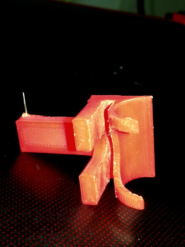

Desmojack Posté(e) Septembre 7, 2018 Auteur Partager Posté(e) Septembre 7, 2018 (modifié) En fichier joint, le STL pour le blocage de la vis au niveau de l'alim du bed... Par contre, je viens de m'apercevoir que j'avais réinventé le principe du fil à couper le beurre, cette pièce étant déjà en ligne sur Thingiverse en version sans Ultrabase ----->>>bloc vis Ce qui m'arrange, comme ça pas besoin de la remodeler pour la config d'origine de la Tornado Je n'ai pas passé ces 2 pièces dans Netfabb, mais j'en ai montée une et c'est bon, à vous de voir. Pour celle côté alim, je suis entrain de la printer,.... [edit], le gros boulet, je me suis planté, je revois ma copie bloc5a.stl Modifié (le) Septembre 7, 2018 par Desmojack Lien vers le commentaire Partager sur d’autres sites More sharing options...
Desmojack Posté(e) Septembre 7, 2018 Auteur Partager Posté(e) Septembre 7, 2018 Tir rectifié pour la deuxième pièce, voir fichier joint. Si quelqu'un printe ces machins, faut pas hésiter à mettre un coup de lime (mais pas trop) sur les 2 faces qui enserrent la vitre et les fixations de l'ultrabase, j'ai été un peu radin sur la côte, du coup j' en ai pété 2 (sur 4, belle moyenne) au montage. Par contre, les vis font moins les malines et ne risquent pas de tourner. bloc5a.stl Lien vers le commentaire Partager sur d’autres sites More sharing options...
Desmojack Posté(e) Septembre 19, 2018 Auteur Partager Posté(e) Septembre 19, 2018 Cool, ce matin, dans la boîte à plus ou moins bonnes nouvelles, un petit colis avec un Bltouch inside Bon, je m'imaginais naïvement que le câblage "qu'a des couettes" venait avec, comme pour le Fou Blond du Québec dans sa dernière livraison... hé bin non, vatfairfoutr'!!! Grrr, j'ai pas de pince à sertir les Dupont (d), c'est là qu'a commencé les zembrouilles.... coups de fones à des potes susceptibles d'avoir la pince, décorticage de vieux PC pour récupérer des câblages toujours trop courts (puis femelles des 2 côtés), démontages de connexions pour récupérer les pins soudés (galère sans tout casser), perte de vis parties sous le bureau qui pèse 200kgs, j'en passe et des meilleures Puis tout d'un coup, passke au bout d'un moment, ça commence à bien faire, régression au stade primal... le hurlement comme le prescrit le trop méconnu Dr Janov oufff, ça fait du bien. Après j'ai bétonné avec la thérapie antillaise (Rhum/sirop de sucre/citron vert... 3 doses histoire de) et là tout zen, je vais entamer mes bidouillages de câblage à grands coups de soudures, gaine thermo, ... avec des couleurs de fils qui vont changer (pas intérêt de me planter) de petites prises à la noix à base de pins récupérées sur une vieille CM,.... le folklore y a que ça de vrai La nuit va être longue ...... Lien vers le commentaire Partager sur d’autres sites More sharing options...
Desmojack Posté(e) Septembre 20, 2018 Auteur Partager Posté(e) Septembre 20, 2018 La nuit a été longue. Une fois le cablâge terminé, un peu galère quand on a pas le matos, j'ai refait la modif du firmware que j'avais déjà faite en m'inspirant largement de celle de @jeek 'tin de me***de, 4 heures à essayer en vain de compiler ce %@§ de firmware de $£@# et toujours la même erreur après avoir tout contrôlé 50 fois. Et tout ça, à cause d'une valeur de Y_bed_size trop petite (obligé de la passer à 283 à cause des bloqueurs de vitre) du coup le back_probe_bed_position à272 passait plus (avec -13 pour Y_probe_offset du Bltouch). 4 heures à me prendre la tête à cause de cette connerie... de ma part. Le côté positif, c'est qu'à force de me prendre le chou, du coup, j'ai bouffé du marlin et rien de mieux pour comprendre comment marche ce truc. Bon, demain, je téléverse et je teste le bouzin,... pas fini de rigoler Lien vers le commentaire Partager sur d’autres sites More sharing options...
Desmojack Posté(e) Septembre 21, 2018 Auteur Partager Posté(e) Septembre 21, 2018 Arfff, la tête d'impression commence à faire un peu usine à gaz, bientôt un double extrudeur... non, je déconne Par contre, c'est le câblage qui commence à déborder, prochain investissement de la gaine tressée pour réorganiser tout ça. Lien vers le commentaire Partager sur d’autres sites More sharing options...

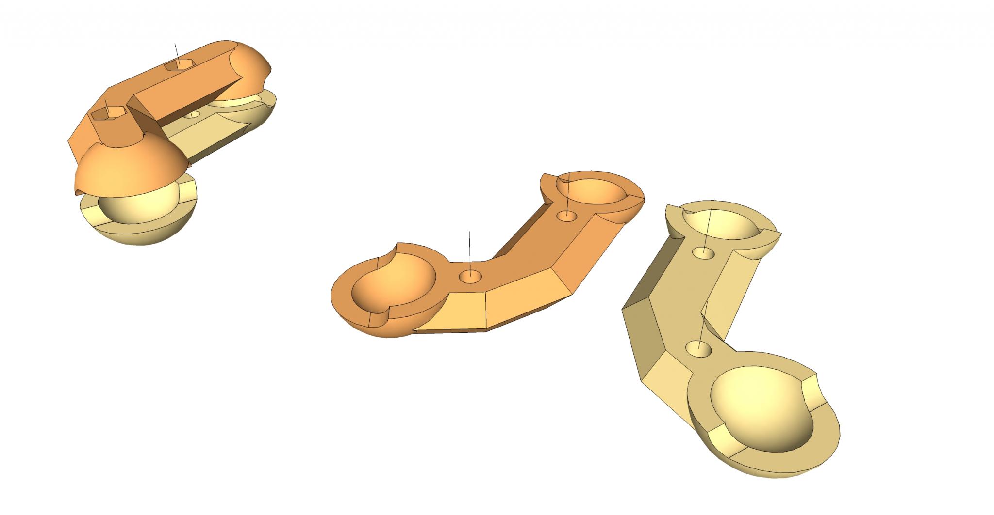

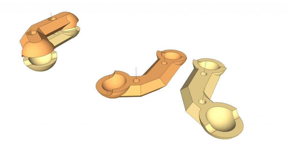

Artazole Posté(e) Septembre 22, 2018 Partager Posté(e) Septembre 22, 2018 (modifié) Remarques, moi j'ai bien fait des capuchons noir couvre-boulons pour la Pan en ABS parce que ceux d'origines (2) avaient disparus... et un bras RAM coudé pour le GPS (quand j'ai le bagster plein à ras bord comme lors du trip pour aller chez les British) dans les tuyaux sur la table à dessins. Le printer dépanne le motard ! Modifié (le) Septembre 22, 2018 par Artazole Aurtograf Lien vers le commentaire Partager sur d’autres sites More sharing options...
Desmojack Posté(e) Septembre 22, 2018 Auteur Partager Posté(e) Septembre 22, 2018 Tu me donnes une idée... J'ai ma "vitre" (un vulgaire bout de plastique fumé) de voyants qui est toute moche, faudrait que je tente quelque chose avec la Tornado. Vu qu'en impression fine, style quelques dixièmes d'épaisseur, la lumière passe à travers, J'ai déjà ma petite idée à voir si c'est réalisable. Lien vers le commentaire Partager sur d’autres sites More sharing options...

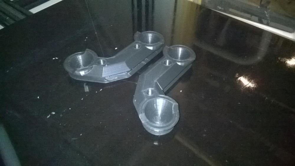

Artazole Posté(e) Septembre 23, 2018 Partager Posté(e) Septembre 23, 2018 (modifié) Voilà le sujet auquel je me referais. J'ai fait plusieurs crobards mais j'ai finalement choisi l'angle à 60°. Je posterai des clichés "in-situ" sur le topic dédié mais dans la semaine, surtout que j'ai "phagocyté" un dessin Thingiverse existant et je l'ai largement modifié. Si ça intéresse quelqu'un je joins le stl. (adapté aux boules de 1 pouce soit 2.54cm de diamètre) Ram GPS angle60.stl Modifié (le) Septembre 23, 2018 par Artazole Lien vers le commentaire Partager sur d’autres sites More sharing options...
Desmojack Posté(e) Septembre 24, 2018 Auteur Partager Posté(e) Septembre 24, 2018 Beau boulot Moi, grosse galère... Je suis entrain d'imprimer ma vitre de voyants et au bout du 3ème print (y en a 9), j'entends l'extrudeur claquer, pfff le Zoffset à la ramasse, la buse plantée dans la vitre qui est ou toute rayée ou imprégnée de Pla hyper tassé, pour le moment, je ne vois pas trop. Du coup, j'ai voulu refaire le calibrage qui a du morflé sévère en installant le Z enstop, donc téléversement du firmware sans Bltouch... pas moyen, ça plantait sans cesse, erreur de port série, pas de communication Pc/box. J'ai changé de cordon, de port USB, desinstallé/reinstallé Arduino et finalement redémarré le PC, c'était windaube qui me bloquait un port, mais ça, il me l'a dit qu'après redémarrage, l'enfoiréééé!!!! Bon, je fais mon nivelage, reinstalle le firmware with Bltouch et je vais peut être aller dormir Lien vers le commentaire Partager sur d’autres sites More sharing options...

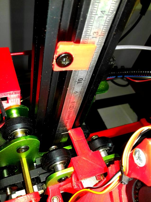

Desmojack Posté(e) Novembre 7, 2018 Auteur Partager Posté(e) Novembre 7, 2018 Histoire de passer le temps... Un truc pour contrôler les steps/mn du Z, sans s'emmer*** avec du chatterton pour coller une aiguille et un réglet, facile à mettre en place et à retirer. Juste le support de réglet à revoir, le chariot accroche dans la tête de vis, une petite modif pour la lui rentrer dans les épaules , puis avec 2, 3 coups de lime 1 Lien vers le commentaire Partager sur d’autres sites More sharing options...
BLIN Posté(e) Novembre 7, 2018 Partager Posté(e) Novembre 7, 2018 (modifié) @Desmojack, pas encore testé, mais je trouve l'idée excellente. Bravo. Manque plus que le .stl Modifié (le) Novembre 7, 2018 par BLIN Lien vers le commentaire Partager sur d’autres sites More sharing options...
