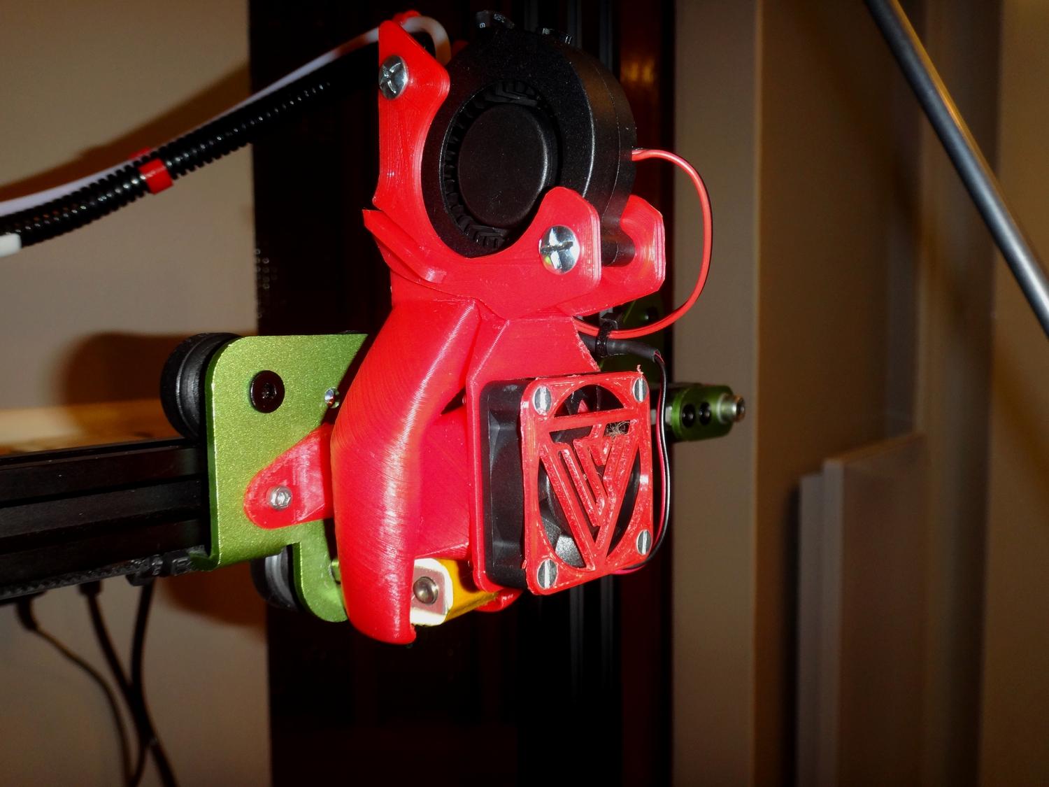

Sympathiques les photos des petsfang ! Est ce que vous sentez une amélioration des prints avec ? La vitesse d’impression surtout ?
Moi aussi je me suis acheté un ventilateur mais pour remplacer celui du hot end qui fait énormément de bruit par rapport au reste . Mes oreilles vont apprécier [emoji846]

Bin ces nouveaux ventilos, j'ai été obligé d'en tester un hier soir sur le petsfang pour finir l'impression du machin qui doit le remplacer, vu que celui en place à déclaré forfait en plein print.
De toutes façons, cette merde a commencé à couiner au démarrage dès la deuxième utilisation et a bloqué au bout d'une cinquantaine d'heures de print.
Les nouveaux, déjà sont moins bruyants et en théorie avec les roulements, devraient durer plus longtemps.
Bon, je cause, je cause, mais faut que je finisse ce montage, encore un peu d'ajustage et ça devrait être bon 😎
Ca y est, le new bidule est en place.
Assez pénible d'ajuster les 2 supports du fan nozzle sans tout péter (vive la Superglue).
J'ai repercé à 4mm pour les vis qui tiennent ce ventilo,  des vis poelier bof, mais j'avais que ça sous la main.
J'ai printé le support de BL Touch, mais oublié de le monter, de toutes façons, je n'en ai pas encore 😁, puis le montage me semble bizarre.
Par contre, ça brasse un max d'air.
Si j'ai le courage demain, je retente le spiral vase qui ne passait pas avec le petsfang.
Vu la taille des fans je ne mettrais pas de "protection" devant le 40mm. C'est tjrs ça de gagner en flux.

@Drtotov pour les ventilos, je les ai pris chez Aliexpress, ce vendeur ----->>> https://www.aliexpress.com/store/212707?spm=2114.12010612.0.0.6a9e7e1f1AmgCQ
J'ai vu qu'il vendait aussi des 40x40x10 en 24v montés sur roulements, si les 50x15 tiennent le coup, j'investirais, histoire d'avoir de la pièce d'avance.
@Phil67 c'est quand même pas mal la protection, j'en ai déjà flingué un par maladresse.
