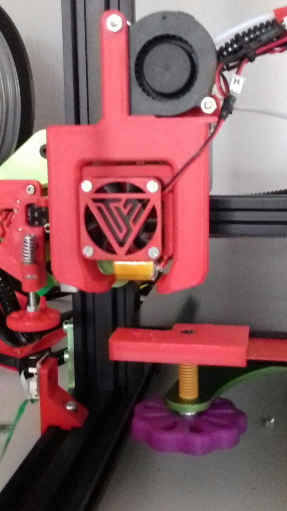

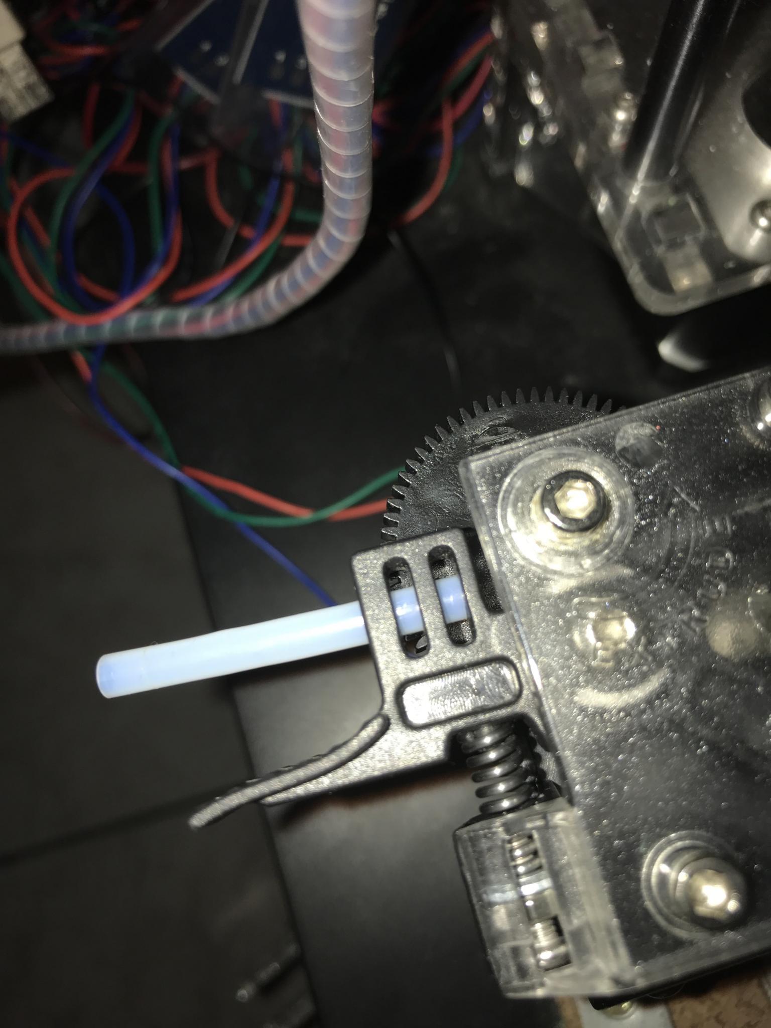

Desmojack Posté(e) Mai 26, 2018 Auteur Posté(e) Mai 26, 2018 Il y a 10 heures, Phil67 a dit : Pour l'ultrabase j'espère que je ne suis pas la cause de l'achat ?.... @Phil67 Si d'une certaine façon, vu le prix annoncé plus qu'intéressant dans le lien que tu as mis, mais pas de soucis, juste qu'il doit falloir apprivoiser ce truc. Il y a plein de printers qui en sont satisfaits, donc à la base c'est certainement un bon produit, il faut juste trouver le bon process. Au niveau de la tension du ressort maintien câble/maintien ultrabase, pas de problème. Ma bidouille du jour, le montage d'un pestfang, j'étais bloqué par la livraison du fan reçu enfin aujourd'hui (voir photo) Et prochaine bidouille, un guide filament accolé à l'extrudeur, je me suis aperçu que le filament était entrain de bouffer le bras de l'extrudeur, pas cool.
yoann42 Posté(e) Mai 26, 2018 Posté(e) Mai 26, 2018 Salut @Desmojack. Je ne possède pas ( encore ) de Tornado , mais j’ai un extrudeur titan de chez Tevo sur ma machine. Quand tu dis que ton filament abime le bras de l’extrudeur , tu veux parler de la pièce mobile , ou on appuie , qui a le roulement qui pousse le filament sur le galet d’entrainement ? Si tu parles bien de cette pièce , tu peux y mettre un tout petit morceau de ptfe de 4mm ( le même que celui qui va de l’extrudeur à la tête d’impression. 5cm doivent être suffisant.
Desmojack Posté(e) Mai 26, 2018 Auteur Posté(e) Mai 26, 2018 @yoann42 oui, c'est ça. Zut, je viens de lancer l'impression du guide. J'arrête le truc et j'essaye avec un bout de PTFE, merci pour le tuyau, c'est le cas de le dire
Desmojack Posté(e) Mai 26, 2018 Auteur Posté(e) Mai 26, 2018 Essayé et approuvé. Avec juste un point de Superglue pour éviter que le tube se barre pendant les phases de rétraction, ça a l'air nickel 1
Phil67 Posté(e) Mai 27, 2018 Posté(e) Mai 27, 2018 Jack je vois que tu as "charcuter" le FL pour l'ultrabase. Un soucis lors du Home ou lié au système de refroidissement choisi ? J'envisageais de le printer aussi suite test ruiraptor. Tu l'imprimes dans la position tel que photo ou couché sur sa face ? Je me rends compte que je n'ai aucune pièce de rechange... J'ai déjà du récupérer un fan de l'alim. Un site à privilégier ? Il me faut de tout, ventilation, chauffage, visserie etc J'ai pris mon fils chez G3D mais j'ai pas le réflexe de noter les prix pour comparer.
Desmojack Posté(e) Mai 27, 2018 Auteur Posté(e) Mai 27, 2018 @Phil67 Pour mon charcutage, je me suis planté, en fait ça passe avec les 2 montages de refroidissement que j'ai utilisés. J'ai d'ailleurs réimprimé la pièce, plus qu'à la monter. J'ai imprimé les 4 pièces à plat, pas de soucis. Pour les pièces détachées, je navigue entre Amazon et Aliexpress en prenant en compte le prix et les délais de livraison. Quant à Grossiste3D, j'ai pris toutes mes bobines chez eux. Je n'ai pas de points de comparaison avec d'autres marques, mais jusqu'ici je n'ai pas eu de problèmes avec leurs filaments. Puis niveau tarifs, ils sont pas mal, après c'est la disponibilité qui coince un peu, souvent en rupture de stock.
Desmojack Posté(e) Mai 27, 2018 Auteur Posté(e) Mai 27, 2018 Je reviens sur le charcutage, obligé avec le pestfang. Puis cette ultrabase va mal finir, elle commence à me faire suer, ou c'est le pestfang, mais aujourd'hui rien n'accroche.
Phil67 Posté(e) Mai 27, 2018 Posté(e) Mai 27, 2018 En y repensant dans le lien que tu as donné sur l'autre sujet sur le ponçage de la vitre il est possible de le faire sur verso de l'ultrabase avec du 600 As tu essayé en augmentant la temp du lit ? J'ai vu dernièrement des vidéos où le revêtement d'origine était "systématiquement" enlevé/absent. Et cette pièce imprimée https://www.thingiverse.com/thing:2848079

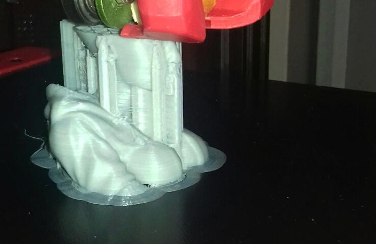

Desmojack Posté(e) Mai 27, 2018 Auteur Posté(e) Mai 27, 2018 @Phil67 j'ai tout essayé, c'est frustrant cette histoire. Cette satanée première couche est ingérable et le festpang n'est pas en cause vu que le ventilo à ce stade ne tourne pas. Une chose est sûre, c'est qu'il faut écraser la première couche à mort et descendre la vitesse d'impression , là j'ai testé à 15mm/s. Comme j'imprime avec une bordure, c'est obligé sinon ça part en sucette, cette dernière colle nickel. Mais quand la buse vient imprimer sur le centre de la pièce, le PLA colle mal et s'agglutine sur cette dernière , surtout si l'impression n'est pas uniforme, style une inscription sur le dessous. J'ai recommencé 5 fois, puis j'ai laissé tomber et je suis passé à un autre modèle dont la 1ére couche a un peu foiré, mais ça s'est régulé ensuite. Le prochain coup, si ça foire, je tente le raft. Si ça continue, c'est bien ce que je pense faire, la retourner et l'utiliser comme une vitre classique, mais c'est quand même dommage d'avoir acheté ce truc et ne pas s'en servir dans les règles alors que certains en sont apparemment satisfaits.

Desmojack Posté(e) Mai 27, 2018 Auteur Posté(e) Mai 27, 2018 @Phil67 Il y a 2 heures, Phil67 a dit : Je n'ai pas encore testée la mienne ... Bon courage HS..... Raaahh, je viens de me taper une assiette de sardines grillées avec un coup de rouge sur le port de pêche, le pied !!!! Oui je pense aussi que c'est un verre spécial hormis le traitement de surface côté recto. Bien cette pièce pour l'alim du bed et le maintien de l'ultrabase. Il me semblait bien que j'avais vu ça, mais comme je ne le retrouvais pas, je voulais la redessiner, du coup, juste à imprimer. Et puis maintenant, un nouveau problème, des "cheveux" sur les pièces, bon, rien de grave, certainement une histoire de rétraction.
Desmojack Posté(e) Mai 27, 2018 Auteur Posté(e) Mai 27, 2018 Quand je vois les cheveux et les supports, j'ai peur
Desmojack Posté(e) Mai 28, 2018 Auteur Posté(e) Mai 28, 2018 @Phil67 pour le FL, en fait pas besoin de charcutage, suffit de déplacer le endstop Y.

Desmojack Posté(e) Mai 28, 2018 Auteur Posté(e) Mai 28, 2018 (modifié) pour le"suffit" C'est à rien y comprendre avec cette ultrabase. J'envoie une impression avec la surface en contact qui comporte une inscription (en général, ça déconne dans ce cas, voir plus haut) et nickel du premier coup. J'ai juste passé la T° de bed à 65 au lieu de 60° et peaufiner le réglage de ce dernier avec une feuille de 1/10 très serré, mais pas mieux pas pire que d'habitude. Je pense que la marge d'erreur ou de liberté est vraiment restreinte avec cette vitre. Modifié (le) Mai 28, 2018 par Desmojack

jeek Posté(e) Mai 29, 2018 Posté(e) Mai 29, 2018 Salut à tous, J'ai commandé une Tornado qui va bientôt arriver, alors je traine sur le forum pour apprendre comment l'utiliser. Je n'ai donc pas encore l'expérience suffisante pour vous donner des conseils mais j'ai peut être une idée concernant la cause de vos problèmes. J'ai vu quelque part (je ne sais plus où) que lorsqu'on utilise une vitre il faut la laisser chauffer plus longtemps avant de commencer l'impression parce que le capteur de température est sur le lit chauffant. Ce qui veut dire que lorsqu'il atteint 60°, au début de l'impression la vitre n'est encore à cette température. Il faudrait peut être essayer d'attendre un peu avant de démarrer l'impression, pour que la vitre aie le temps d'atteindre aussi cette température.
Desmojack Posté(e) Mai 29, 2018 Auteur Posté(e) Mai 29, 2018 Hello @jeek Oui en effet il faut laisser chauffer plus longtemps. J'avais mesuré avec un thermomètre. Avec une vitre en plus, il ne faut pas se fier à la valeur de chauffe indiquée sur la control box au démarrage et attendre au moins 10 mn de plus avant d'avoir la bonne tempé en surface.
Desmojack Posté(e) Mai 29, 2018 Auteur Posté(e) Mai 29, 2018 (modifié) Et deuxième print d'affilée sans être em***dé avec la première couche Pourvu que ça dure. Modifié (le) Mai 29, 2018 par Desmojack
