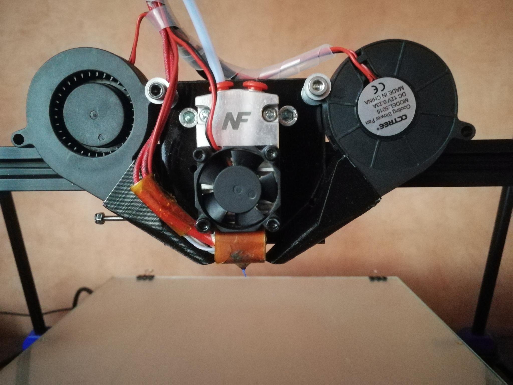

Desmojack Posté(e) Mai 31, 2018 Auteur Partager Posté(e) Mai 31, 2018 Je laisse comme ça, pas grave. Est ce qu'un Tornadiste a testé le Pest fang proposé sur Thingiverse ??? Je l'ai installé depuis quelques jours, bon pourquoi pas. Jusqu'à ce que Belle Maman débarque à la maison et s'extasie sur le spiral vase que j'avais fait auparavant avec l'ancien système de refroidissement. Comme je suis un gendre sympa, je m'y colle pour lui en imprimer un .... au bout de 2 heures, le pest fang accroche, pièce HS. J'ai recommencé cet après midi et pareil. Comme je l'avais réglé le plus bas possible pour bien refroidir le filament en sortie de buse, cette sale bête accroche pour peu que l'impression "rebique" ce qui est le cas avec le spiral vase vu sa structure. Du coup j'ai fait le test avec la soucoupe d'eau et me suis aperçu que j'avais de la marge. J'ai réglé à 2mm en gros plus haut que la buse et démarré une impression (pas le spiral vase, y en a pour 7H00, on verra demain), à première vue, l'impression est propre, les couches bien jointives et les surfaces verticales relativement lisses. Si vous utilisez ce système, j'aimerais bien avoir vos retours Lien vers le commentaire Partager sur d’autres sites More sharing options...
BLIN Posté(e) Juin 1, 2018 Partager Posté(e) Juin 1, 2018 @Desmojack, Pestfang installé depuis 2 semaines. Une fois le réglage de la hauteur effectué (j'ai installé une calle en carton de 2mm au dessus do corps principal pour maintenir les évents à la bonne hauteur et pour être sûr qu'ils ne descendront pas, à la longue), pas de pb à ce jour. Dire qu'il y a un changement indéniable depuis son installation, je ne sais pas. Je n'ai pas encore fait de pièces très importantes (surtout pour mon circuit de train H0) mais comme indiqué ci-dessus, pas de pb constaté. Donc ça marche bien, … mais c'est plus bruyant, quand même, que le système d'origine . Lien vers le commentaire Partager sur d’autres sites More sharing options...
Desmojack Posté(e) Juin 1, 2018 Auteur Partager Posté(e) Juin 1, 2018 (modifié) @BLIN Perso, je l'ai positionné plus haut à cause d'une impression qui ne passe pas autrement. edit: je viens de mesurer au pied à coulisse, j'ai 3.5mm au dessus du corps. J'ai testé hier soir sur un autre print avec cette position et le résultat est vraiment pas mal, je posterai dans la journée une photo dans le topic dédié. Tu as mis quoi comme fan pour refroidir la buse?? J'en ai mis un acheté sur Ali et dédié Anet, mais c'est une m**de, bruyant et limite mourant (du mal à se lancer avec un bruit de casserole). Modifié (le) Juin 1, 2018 par Desmojack Lien vers le commentaire Partager sur d’autres sites More sharing options...

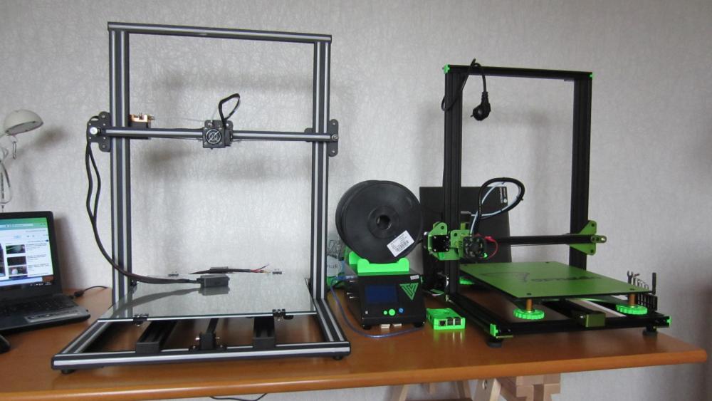

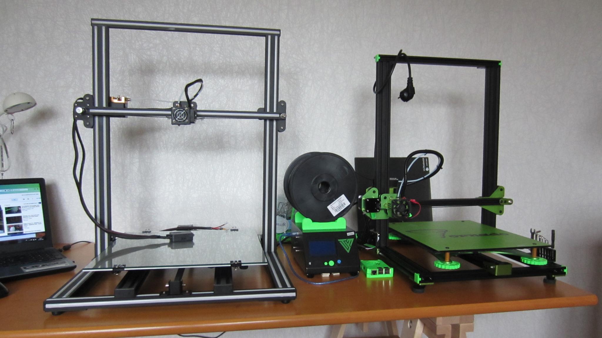

Phil67 Posté(e) Juin 12, 2018 Partager Posté(e) Juin 12, 2018 (modifié) Hi Jack bon j'ai été faible ... j'ai assemblé l'alfa mais elle n'a jamais printé. Pas de print "témoin" comme avec les torna. Ce n'est pas la" même qualité" non plus. Mais un peu mieux au niveau de la finition (présence de caches etc) Alfawise est/serait la marque de gearbest de l' EOM donc assemblé par un tiers. Bcp de vis à reprendre. Pas d'excentrique ... Des points sécurité à améliorer etc. Il faut que j'envisage tout comme sur la tornado de mettre des connecteurs sur le cartouche ventilos etc. Modifié (le) Juin 12, 2018 par Phil67 Lien vers le commentaire Partager sur d’autres sites More sharing options...
Desmojack Posté(e) Juin 12, 2018 Auteur Partager Posté(e) Juin 12, 2018 (modifié) @Phil67punaise elle est énorme, la Tornado paraît pas à côté. Toujours pareil, c'est pas trop cher, ça vient de "loin", du coup, pas mal de trucs à revoir, mais ça c'est intéressant. Perso, maintenant que ma bécane est à peu près au point, bin je m'emmerde Modifié (le) Juin 12, 2018 par Desmojack Lien vers le commentaire Partager sur d’autres sites More sharing options...
Phil67 Posté(e) Juin 12, 2018 Partager Posté(e) Juin 12, 2018 ouep J'ose démonter des choses chose que je n'ai pas osé faire avec la tevo. Faudra que j'ouvre le boîtier d'alim car le E ne fonctionne pas et non plus lorsque je mets son connecteur sur Y j'espère que c'est juste cela. et pas de stepper HS. La raison du pourquoi elle n'aurait pas été livrée testée ?? A suivre L'ultrabase ne te cause plus trop de soucis ? Lien vers le commentaire Partager sur d’autres sites More sharing options...

Desmojack Posté(e) Juin 18, 2018 Auteur Partager Posté(e) Juin 18, 2018 Ca faisait longtemps que je n'avais pas bricolé (martyrisé) le bestiau. J'ai enfin reçu les fans commandés il y a 3 semaines. Vu le prix d'achat, je ne m'attends pas à un ventilo miracle (9€ la paire), mais apparemment c'est monté sur roulements, déjà mieux. Puis je vais virer le petsfang qui a tendance à accrocher sur certaine pièces (au moins le spiral vase) et le remplacer par --->>> CA A peu près équivalent à ce que j'avais avant, mais en mieux d'après ce que j'ai pu voir/lire onzeunet. Yapluka... 1 Lien vers le commentaire Partager sur d’autres sites More sharing options...
