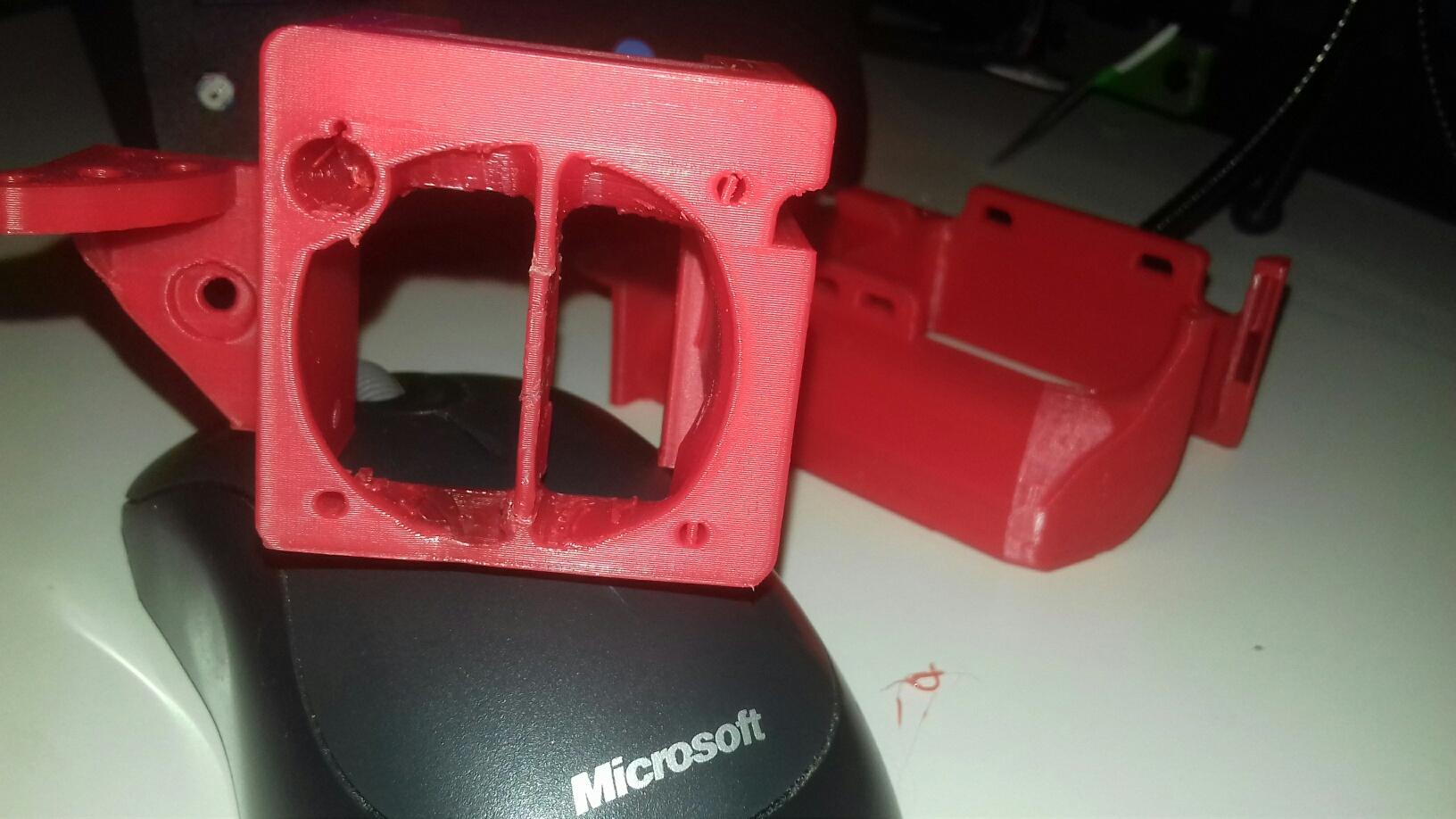

Desmojack Posté(e) Mai 16, 2018 Auteur Posté(e) Mai 16, 2018 Presque fini, l'impression des 4 pièces pour l'ultrabase que je dois recevoir vendredi normalement. Je pense que je ne vais pas me prendre la tête avec le Gcode, l'informatique me gonfle, je ne supporte plus, vu que c'est mon taf, je préfère de loin la lime,la clé de 13, le pied à coulisse, etc, du concret. Je vais dans un premier temps jouer de la Dremel et découper la pièce située au niveau de l'auto home quitte à la redessiner dans un deuxième temps pour avoir quelque chose de propre et basta.

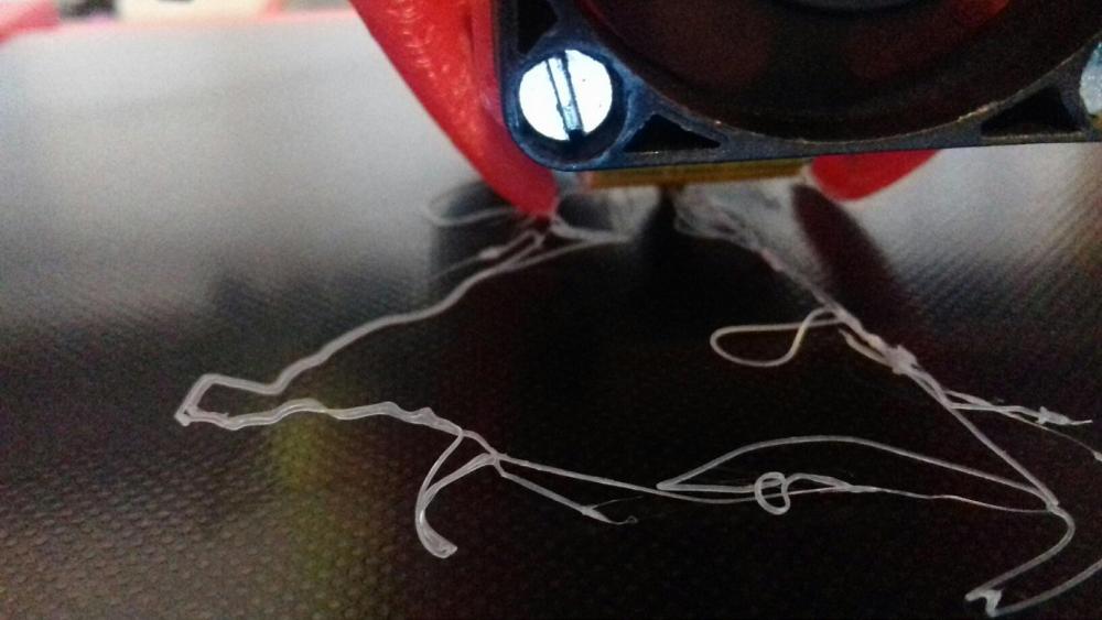

Desmojack Posté(e) Mai 17, 2018 Auteur Posté(e) Mai 17, 2018 En fait, j'ai récupéré l'ultrabase cet aprem.... Donc mise en place, là pas de problème, c'est après que ça se gâte Réglage du bed à la feuille comme dab, juste un petit gratouillis, nettoyage de la vitre avec du produit pour les écrans/TV pareil que dab, etc, va chercher un truc sur thingiverse, température de bed à 55° (soit dit en passant, aucune perte de chaleur avec l'ultrabase, juste laisser chauffer un peu plus longtemps), buse à 200° et roulmapoul.... En fait, la poule n'a pas roulé longtemps, aucune accroche, bon, pas grave, on recommence... réglage du bed très serré sur la feuille, renettoyage au produit miracle et rebelote, une bordure dans Cura, accroche moins pourrie mais nulle quand même, bon, pas grave, on recommence.... Comme c'était un nouveau filament que je n'avais pas essayé, je le remplace par un qui a fait ses preuves, contrôle de la hauteur de bed toujours bien serré, bed à 60° et nettoyage à l'eau et..... meeeeerdeeeeuuu toujours pas d'accroche rogneugneuuu!!! Rechange de filament et de truc thingiverse, là ,nettoyage avec de l'alcool à 70°( j'avais rien de mieux sous la main, demain je vais aller acheter de l'alcool ménager comme préconisé), bed à 70° et avant la musique..... nettement mieux, mais encore des petits problèmes d'accroche, j'ai remonté vite fait la température de buse à 210° et ça a l'air mieux du coup... encore 30mn avant de tester le décollage de la pièce, et c'est là, avec le bol que j'ai que le truc va être collé à la vitre comme une bernique sur son rocher Un peu gonflant l'ultrabase quand même, mais à mon avis, ça doit avant tout être un problème de produit de nettoyage, avec l'alcool à 70 c'est beaucoup mieux, puis monter un peu la température, mais comme j'ai changé 3 paramètres sur le dernier print, bin aucune certitude du coup.

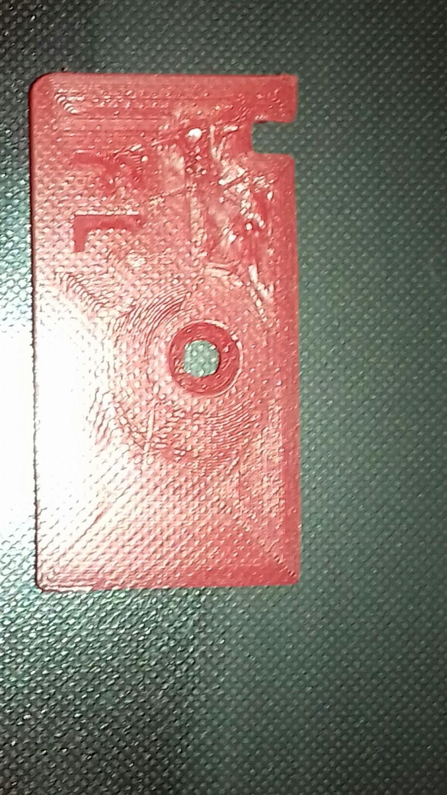

Desmojack Posté(e) Mai 17, 2018 Auteur Posté(e) Mai 17, 2018 Pièce terminée, j'ai laissé refroidir à 35° J'ai juste tiré légèrement sur la pièce et clac,... la vitre a pété, non je déconne, elle s'est décollée comme par enchantement. Ca c'est plutôt pas mal. L'aspect de la surface qui était en contact, vraiment pas terrible surtout à un endroit où on dirait bien que le filament a eu du mal à adhérer, puis tous les petits picots en relief , mais fallait s'y attendre vue la surface de la vitre. Par contre, ça brille, du coup, je ne fais pas de photos, avec le flash ce n'est pas génial. @BLIN on trouve ça où l'isopropanol?? Certainement sur le net j'imagine. Demain, je vais quand même tester l'alcool ménager (à brûler), apparemment, c'est étudié pour.
Phil67 Posté(e) Mai 18, 2018 Posté(e) Mai 18, 2018 (modifié) Il y a peut être une petite phase de rodage quant à la surface ? Perso j'ai déjà au moins une cloque sur le support d'origine. Mais bon j'avais aussi mis le bed à 75° en consigne. Donc des zones où il a pu monter plus haut. Pour de l'ABS Il faudra un autre revêtement que celui fourni par tevo. Sinon j'ai une question j'ai ouvert le colis pour le 2nd Z. Il n'y a pas le même coupleur que l'on peut voir sur les vidéos/sites. D'autres ont fait ce même constat ? EDIT Et la réf du stepper ? Celui dans mon carton n'avait plus/pas l'autocollant creality dessus ... Modifié (le) Mai 18, 2018 par Phil67

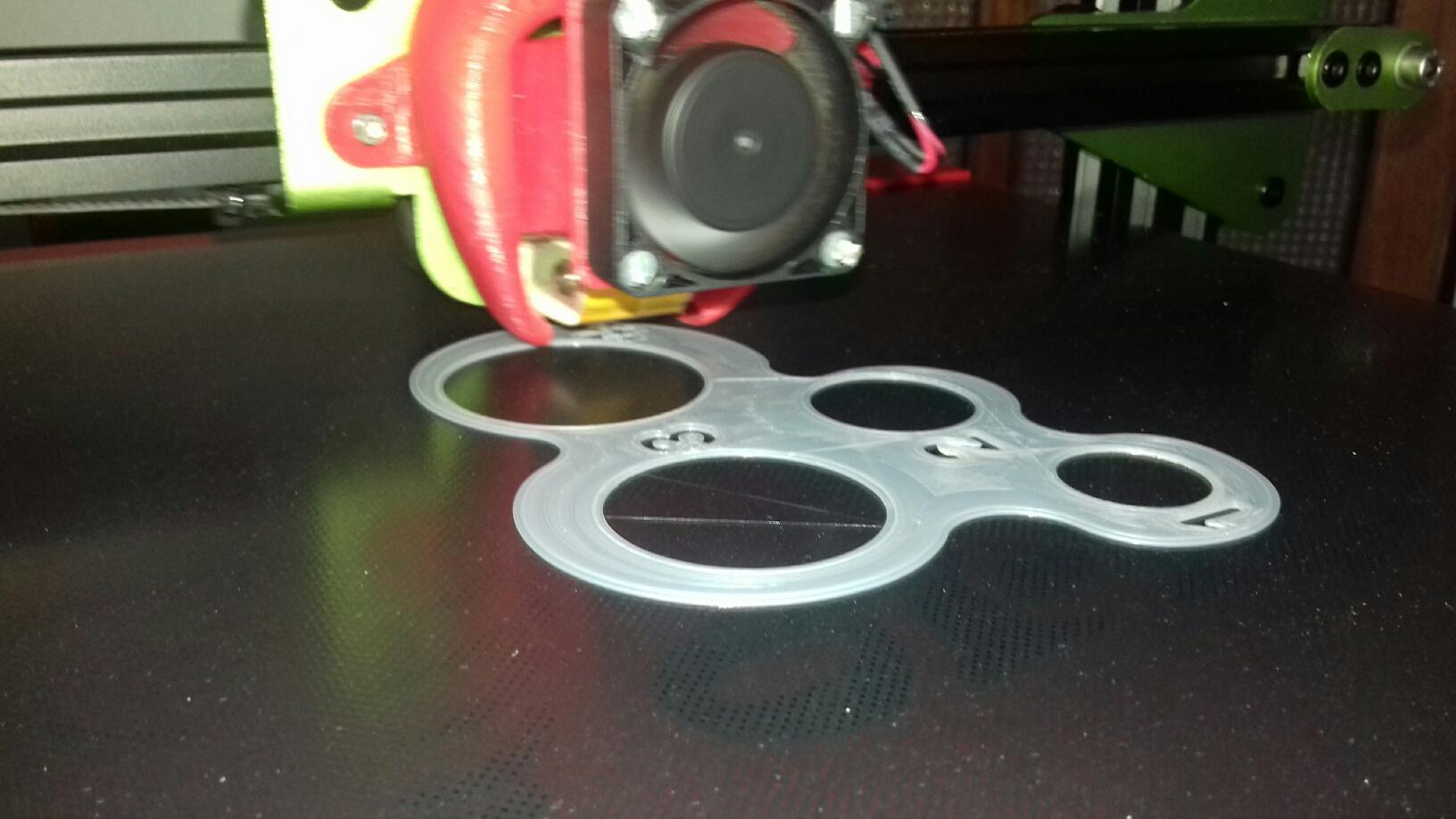

Desmojack Posté(e) Mai 18, 2018 Auteur Posté(e) Mai 18, 2018 Bon, c'est mieux, j'ai une impression en cours qui a pas trop mal démarré. Il était temps, @Phil67 possible qu'il y ait une phase de rodage et à force de la nettoyer avec tout et n'importe quoi, ça a l'air bon. Le dernier produit employé tout simplement du nettoyant vitre SuperU. J'ai mis la dose et recommencé 3 fois en insistant avec un Sopalin. Là comme réglage, Buse serrée (la feuille accroche entre la buse et le bed), première couche à 210° après à 200°, temp. de bed à 60°. .... si tout se passe bien, je vais avoir un magnifique "spagettis scale"

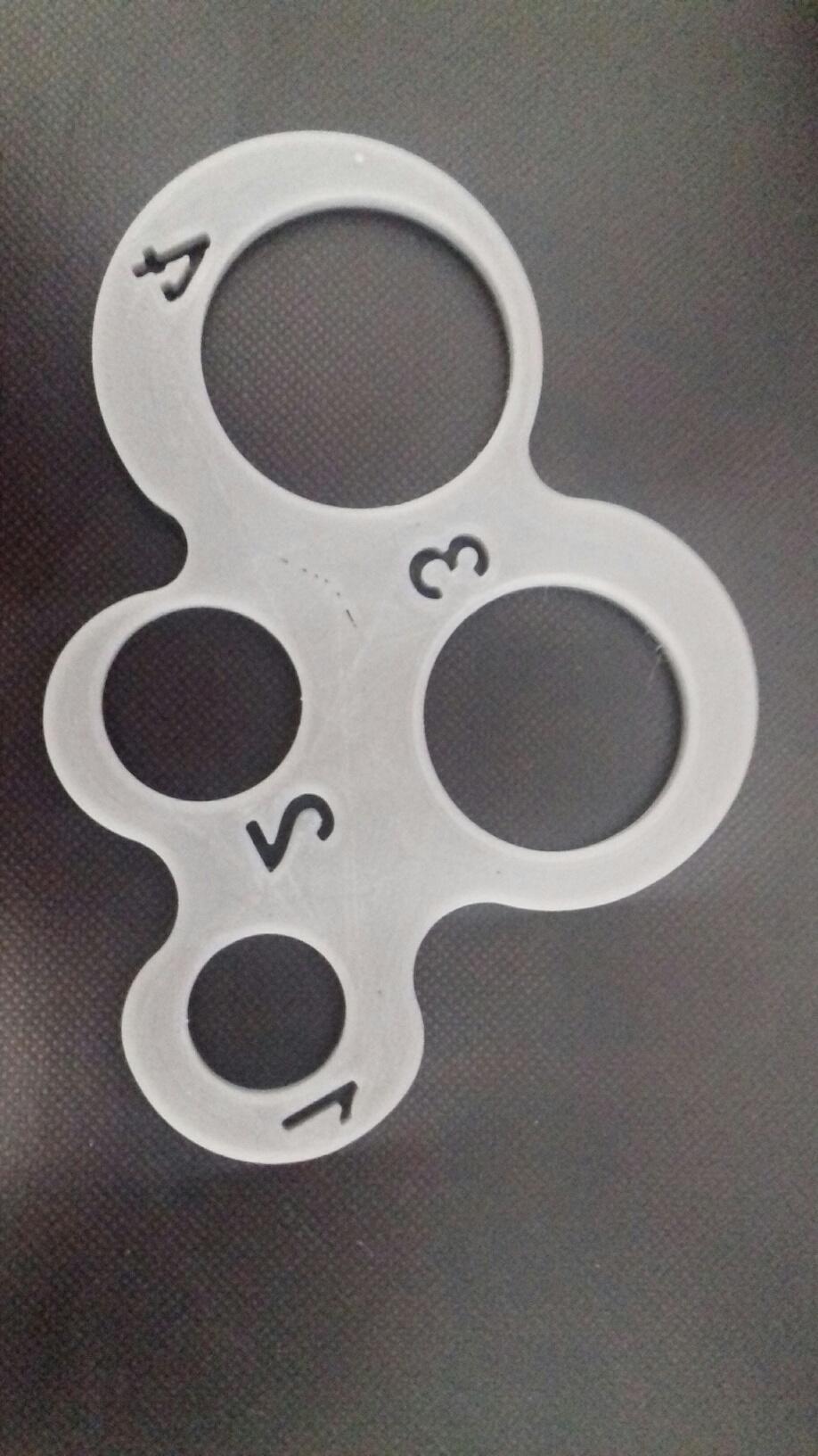

Desmojack Posté(e) Mai 18, 2018 Auteur Posté(e) Mai 18, 2018 L'Ultrabase remonte dans mon estime, l'adhérence c'est bon, pas de warping, la surface est convenable et pour décoller c'est impeccable. J'ai juste un petit manque de matière à un endroit sur toute l'épaisseur de la pièce, mais ça n'a rien à voir, le fichier STL, un réglage dans Cura??? Désolé pour la qualité des photos.
Desmojack Posté(e) Mai 19, 2018 Auteur Posté(e) Mai 19, 2018 Pour résumer, avec un peu plus de pratique de l'ultrabase.... Déjà, en premier lieu, ne pas hésiter à décrasser par plusieurs nettoyages la surface, sur un chiffon blanc ou du sopalin, quelques traces sombres au début, donc certainement un rab du traitement de surface de la vitre Je nettoie la surface au produit à vitre, pas trouvé mieux, peut être qu'avec de l'isopropanol, l'impression adhère mieux, pas essayé. Pour l'impression: si la pièce présente une bonne surface de contact, pas (trop) de problèmes, jusqu'à 3 ou 4cm2 mini, ça peut aller. Pour une surface entre 3 et 1 cm2, faut une bordure. Moins d'1cm2 surtout pour des pièces en longueur, de cette surface, faut un radeau (5 fois que j'essaye d'imprimer un bras de figurine avant de comprendre). Bed à 60°, buse serrée comme dit plus haut et réglée aux petits oignons. Virer le filament qui s'écoule de la buse avant que celle-ci démarre l'impression afin qu'elle soit vraiment nickel, sinon le rab de PLA arrache tout au deuxième passage de buse. Ce truc demande vachement d'essais et est très exigeant. Possible que je m'y prenne mal, ou que ma vitre ait un défaut (en tous cas, elle est plane). Le seul truc vraiment génial, c'est pour le décollement, juste être patient et attendre que la température du bed descende à 28-30°, ça se fait tout seul. Bon, j'y retourne, j'ai le bras droit de Bob l'éponge sur le feu
