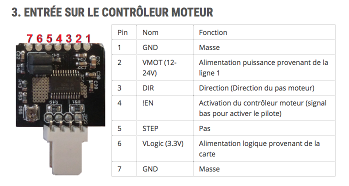

Wapata Posté(e) Mars 8, 2018 Partager Posté(e) Mars 8, 2018 Je crois qu'il n'est pas indispensable de découper les drivers non utilisés. Si rien n'est branché dessus, alors ils ne feront... Rien. On pourrait théoriquement en mettre 4 en parallèle (pour 4 axes z par exemple) si on repiquais une alimentation de puissance propre à chaque fois. Lien vers le commentaire Partager sur d’autres sites More sharing options...
Marlequeen Posté(e) Mars 8, 2018 Partager Posté(e) Mars 8, 2018 Il y a 11 heures, Wapata a dit : Je crois qu'il n'est pas indispensable de découper les drivers non utilisés. Si rien n'est branché dessus, alors ils ne feront... Rien. On pourrait théoriquement en mettre 4 en parallèle (pour 4 axes z par exemple) si on repiquais une alimentation de puissance propre à chaque fois. avec un petit croquis (genre crayon paint sur une photo/schéma de l'emotronic) pour qu'on comprenne bien où tu brancherais quoi, ce serait top Lien vers le commentaire Partager sur d’autres sites More sharing options...
sigiel Posté(e) Mars 10, 2018 Partager Posté(e) Mars 10, 2018 Le 3/8/2018 at 20:28, Marlequeen a dit : avec un petit croquis (genre crayon paint sur une photo/schéma de l'emotronic) pour qu'on comprenne bien où tu brancherais quoi, ce serait top +1000000000000 Lien vers le commentaire Partager sur d’autres sites More sharing options...
Wapata Posté(e) Mars 10, 2018 Partager Posté(e) Mars 10, 2018 Ben heu... mettre les fils dans les trous et souder quoi... J'ai lu qqpart que c'était suffisant. Par contre, la correspondence des pin je sais pas, j'ai pas regardé du tout puisque je comptais pas faire de modif sur ce point. Donc tout pareil que si vous aviez "cassé" le driver existant... mais sans le casser. Lien vers le commentaire Partager sur d’autres sites More sharing options...
Flav90 Posté(e) Mars 11, 2018 Partager Posté(e) Mars 11, 2018 On peut mettre les nouveaux divers en parallèle il faut souder des fils ou broches au niveau des points de liaisons carte/driver. Tout est expliqué dans la video de Tom : 1 Lien vers le commentaire Partager sur d’autres sites More sharing options...
sigiel Posté(e) Mars 13, 2018 Partager Posté(e) Mars 13, 2018 oui, on se posait la question et hop!! quelque jour plus tard tom y repond ... trop fort le gas 1 Lien vers le commentaire Partager sur d’autres sites More sharing options...

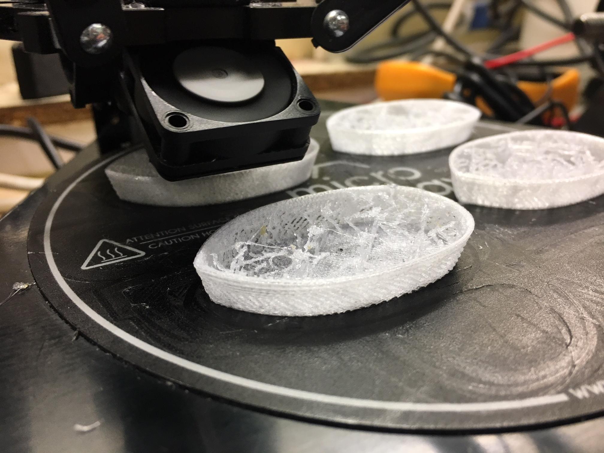

Aymeric Posté(e) Mars 24, 2018 Partager Posté(e) Mars 24, 2018 Bonjour à tous je debute avec la mico delta, et jai un soucis... jai fait attention a mettre un " profil lent pour avoir une bonne impression , et ourtant... il y a comme un rate... qui peut m'aider.?j'ai demande une impression lente, avec un remplissage de la piece a 30% J imprime via la carte externe, et c est le fil test fourni. D'avance merci Lien vers le commentaire Partager sur d’autres sites More sharing options...
Marlequeen Posté(e) Mars 24, 2018 Partager Posté(e) Mars 24, 2018 Salut @Aymeric tu as vérifié dans ton slicer (lequel utilises-tu ?) que le diamètre du fil était réglé pour 1.75mm et non 3mm ? n’hesites pas a mettre en pj ton fichier gcode et le lien vers le fichier stl Lien vers le commentaire Partager sur d’autres sites More sharing options...

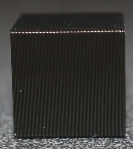

Leto28 Posté(e) Avril 2, 2018 Partager Posté(e) Avril 2, 2018 (modifié) Bonjour, je rencontre également ce souci avec ma Microdelta que j’ai terminé de monter hier. Il s’agit de ma première imprimante 3D. Je suis toujours en cours de prise en main. concernant ce problème de vagues, j’ai trouvé ce sujet sur le forum reprap.org: http://forums.reprap.org/read.php?178,763881 bien que je n’ai pas tout compris, cela me donne une vision un peu plus précise du problème. Je suis en court d’impression avec les valeurs données et attend le résultat. Je pense que cela pourrait peut-être aider. Modifié (le) Avril 2, 2018 par Leto28 Lien vers le commentaire Partager sur d’autres sites More sharing options...
Romano21 Posté(e) Décembre 22, 2018 Auteur Partager Posté(e) Décembre 22, 2018 (modifié) Bonjour a tous, je sais que le délais de mon retour est très long mais suite a mon premier retour de ma delta plusieurs éléments de la parti mécanique pour un ajustage idéal a été fait mais le problème de vague était toujours présent. Microdelta a considéré le défaut comme normal car en dessous de la tolérance annoncé... Plus tard j'ai eu un problème avec la thermistance de la buse. Ma carte mère a donc été prise en charge en garantie , a la réception de la nouvelle et suite a sont montage miracle ! plus aucun problème de vague et de problème de calibration sur une partie seulement du plateau ! j'ai pu remarqué que l'imprimante est devenue plus bruyante ( mais pas dérangeant ) et ceux malgré les TL smoother a 8 diode déjà monté je peux donc avancé qu'il y a eu une modification faite sur les drivers. Modifié (le) Décembre 22, 2018 par Romano21 Lien vers le commentaire Partager sur d’autres sites More sharing options...
BastienX8 Posté(e) Décembre 22, 2018 Partager Posté(e) Décembre 22, 2018 C'est intéressant ça ! J'ai aussi de légères vagues mais ce n'est vraiment pas gênant. Par contre as-tu remarqué une autre différence sur les impressions ? Une légère amélioration ? Lien vers le commentaire Partager sur d’autres sites More sharing options...
Invité Posté(e) Décembre 22, 2018 Partager Posté(e) Décembre 22, 2018 Bonjour a tous, je sais que le délais de mon retour est très long mais suite a mon premier retour de ma delta plusieurs éléments de la parti mécanique pour un ajustage idéal a été fait mais le problème de vague était toujours présent. Microdelta a considéré le défaut comme normal car en dessous de la tolérance annoncé... Plus tard j'ai eu un problème avec la thermistance de la buse. Ma carte mère a donc été prise en charge en garantie , a la réception de la nouvelle et suite a sont montage miracle ! plus aucun problème de vague et de problème de calibration sur une partie seulement du plateau ! j'ai pu remarqué que l'imprimante est devenue plus bruyante ( mais pas dérangeant ) et ceux malgré les TL smoother a 8 diode déjà monté je peux donc avancé qu'il y a eu une modification faite sur les drivers.Merci pour ton retour. Je contacterai le sav pour faire une réclamation du coup car chez moi ce n'est toujours pas réglé sniffEnvoyé de mon canapé via mon smartphone Lien vers le commentaire Partager sur d’autres sites More sharing options...
