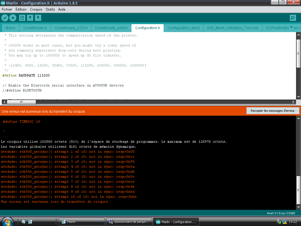

dedefr Posté(e) Avril 2, 2018 Auteur Posté(e) Avril 2, 2018 toujours et encor cette erreur de mmmmm : Sans titre.bmp j'ai changé 5 fois de cable usb, c'est le fichier de base de Marlin, rien de modifié !

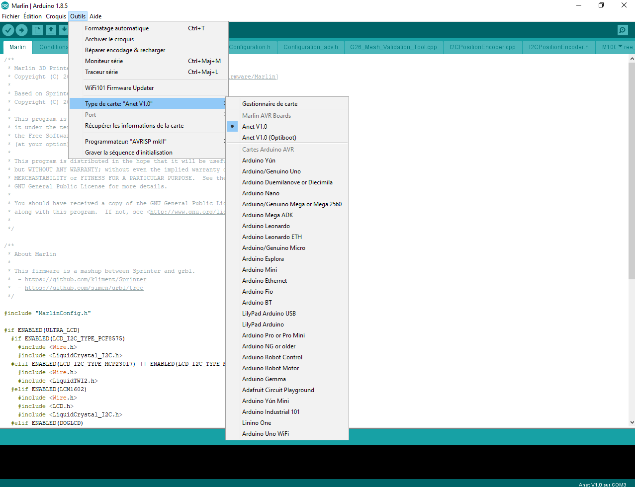

Maeke Posté(e) Avril 2, 2018 Posté(e) Avril 2, 2018 Je réponds plus, j'attends toujours le screenshot du menu.

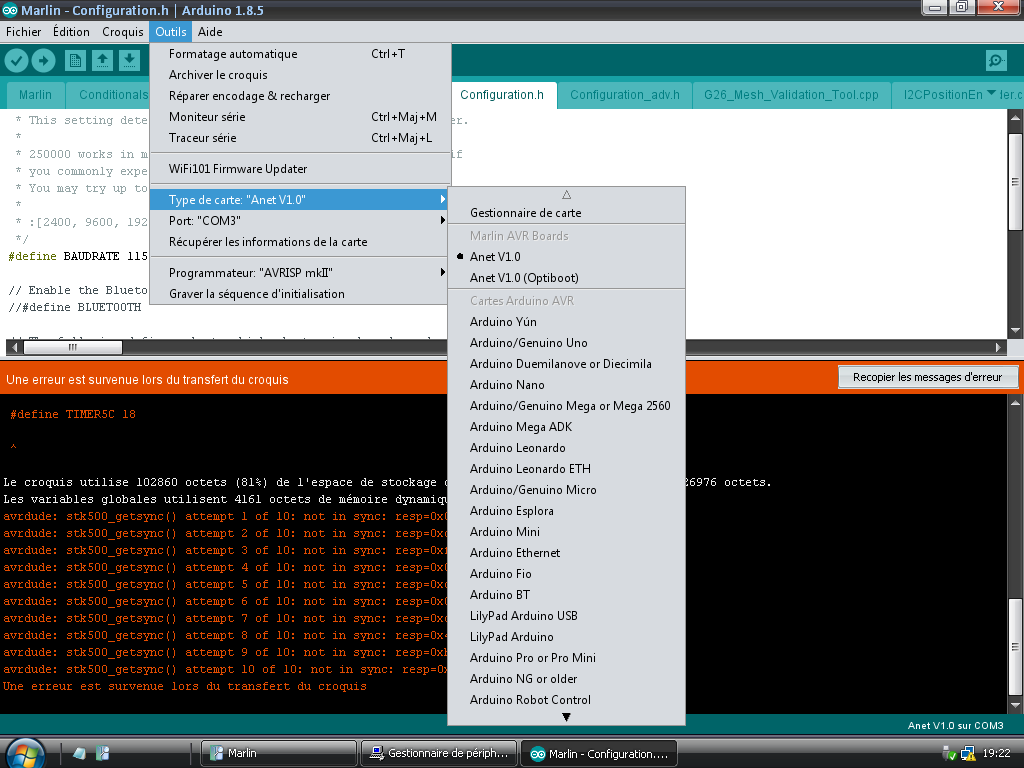

Maeke Posté(e) Avril 2, 2018 Posté(e) Avril 2, 2018 remontes les réponses, et tu verras que je t'ai demandé plusieurs fois un screenshot du menu de sélection de la carte, j'ajouterais aussi maintenant sélection de l'isp. J'ai fini par me sentir un poil ignoré à force.

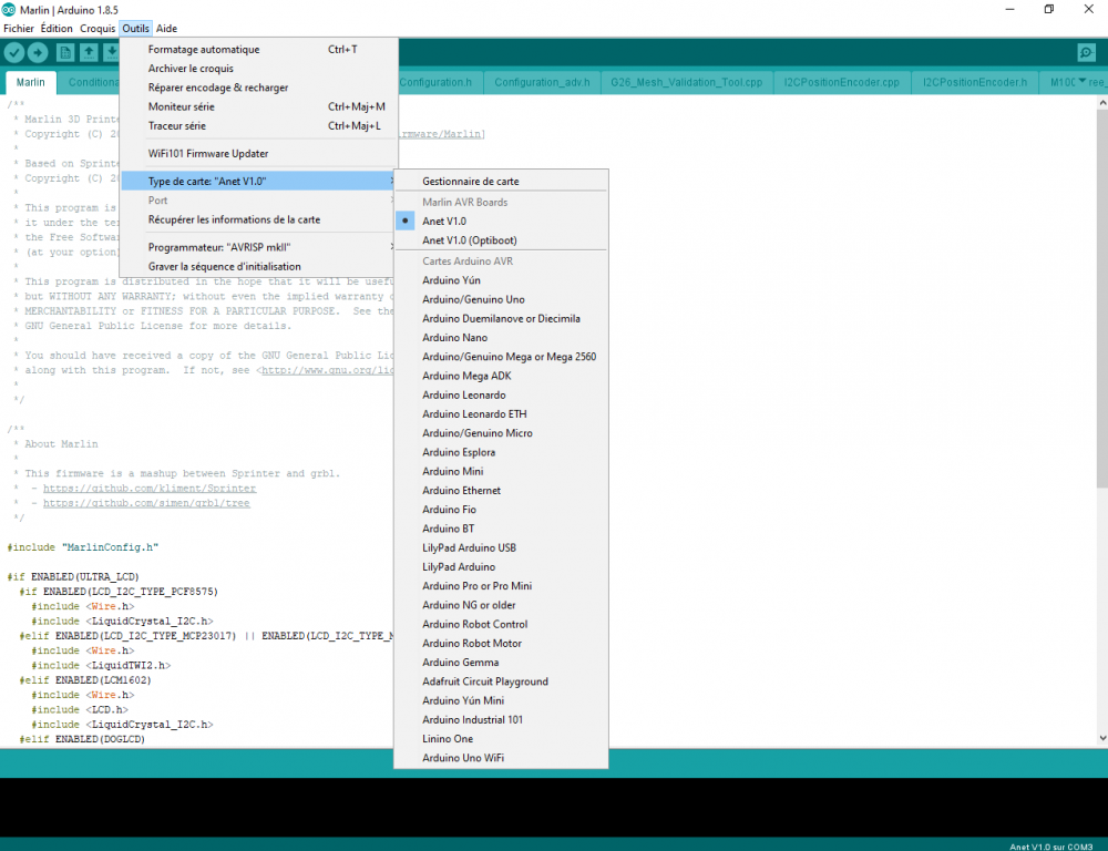

Bud.fr Posté(e) Avril 2, 2018 Posté(e) Avril 2, 2018 C'est ça que tu voulais voir ??? Sinon, dis moi: Donc carte Anet V1.5 branché en USB ou pas, le port est grisé, la carte n'est pas reconnue. A savoir aussi que j'ai essayé de l'unbricker, avec Anet 1.0 et Anet 1.0 (Optiboot), ça n'a pas marché (est ce que j'ai pu faire une connerie ??), et que j'ai réussi à remettre le FW d'origine en sauvegarde, avec un USBasp et AVRDudess, sur un autre ordi. Mais pas possible de mettre Marlin. Pareil sur mes 2 PC. Autre truc bizarre, j'ai essayé de sauvegarder un croquis Arduino en .hex (pour pouvoir flasher avec USBasp comme la sauvegarde), j'ai pris Blink - Carte Uno - AVRISP mk II, il m'a bien produit un fichier .hex "Blink.ino.standard" et "Blink.ino.with_bootloader.standard" - J'ai fait la même chose avec Blink - Carte Mega - AVRISP mk II et j'ai bien eu 2 fichier "Blink.ino.mega" et "Blink.ino.with_bootloader.mega". Ok tout est bon. Mais si je prend comme option Blink - Anet v1.0 - AVRasp mkII, j'ai des fichier avec "Blink.ino.sanguino" et "Blink.ino.with_bootloader.sanguino" et non pas Anet v1.0 . C'est normal ça ??? Curieux .... Si il ne trouve pas la bonne carte .... A+

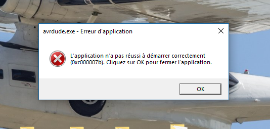

Bud.fr Posté(e) Avril 2, 2018 Posté(e) Avril 2, 2018 Autre truc, peut être lié, sur mon PC principal, quand je lance AVRDudess, j'ai ça: Je click OK et le programme se lance, mais ça marche pas. A+
Maeke Posté(e) Avril 2, 2018 Posté(e) Avril 2, 2018 non, c'est pas lié, il me semble que pour avrdude, il s'agit d'une dll qui manque. Tu peux mettre un screen de ton répertoire arduino\hardware?
dedefr Posté(e) Avril 2, 2018 Auteur Posté(e) Avril 2, 2018 bon, j'ai repris, voilà deux captures : la première avec l'erreur : la deuxième avec la config : ce sont les fichiers anet a8 non modifiés !

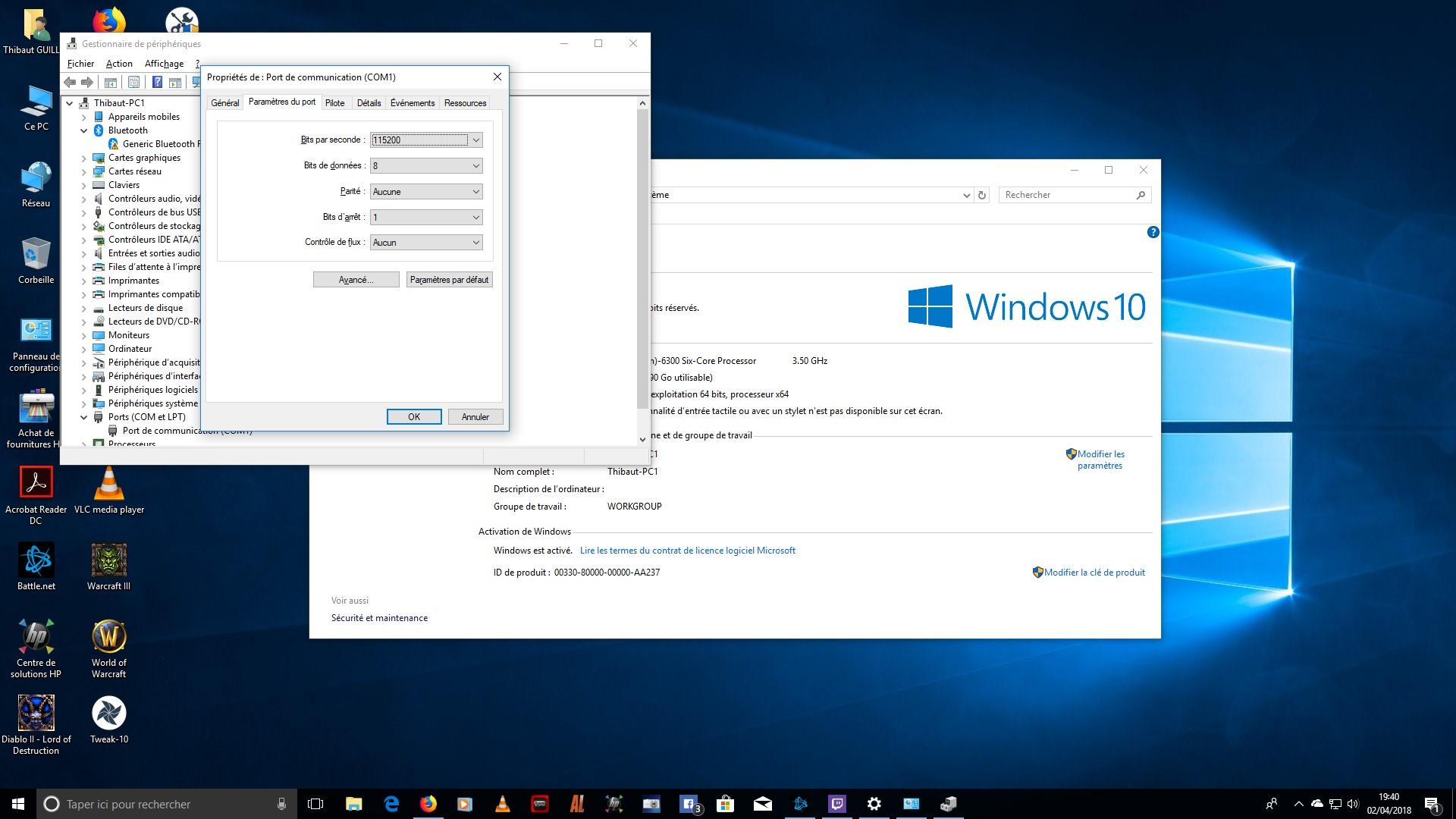

Maeke Posté(e) Avril 2, 2018 Posté(e) Avril 2, 2018 Tu peux mettre le sous-menu du com3 dans arduino? Ainsi que le réglage dans le gestionnaire de périph (exemple sur mon com1 l'imprimante étant à moitié démontée).

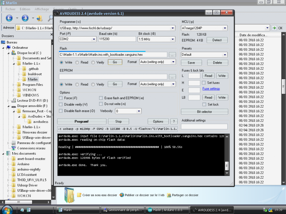

dedefr Posté(e) Avril 2, 2018 Auteur Posté(e) Avril 2, 2018 (modifié) bon, des nouvelles, voyez vous même en image : je l'ai fait avec le avrdude, voilou les règlages : et le fichier en ".hex" Marlin.ino.with_bootloader.sanguino.hex maintenant, il va falloir que je fasse la modif pour le nouvel afficheur ! et bien sur, faire cela la carte anet a8 NON ALIMENTEE avec rien de connecté ! ! Modifié (le) Avril 2, 2018 par dedefr
Maeke Posté(e) Avril 2, 2018 Posté(e) Avril 2, 2018 (modifié) avant tout, fait un test d'impression, pour voir si ça fonctionne correctement tel quel. Pour l'instant tout porte à croire que c'est au niveau de ton arduino ide qu'il y a un problème. Modifié (le) Avril 2, 2018 par Maeke
dedefr Posté(e) Avril 2, 2018 Auteur Posté(e) Avril 2, 2018 c'est ce que pense aussi. . je ne peux faire de test, vu que c'est la carte avec laquelle je fait les essais ! mais pas de panique, j'ai sauvegardé les fichier .hex en lieu sur. . . on est jamais assez prudent !

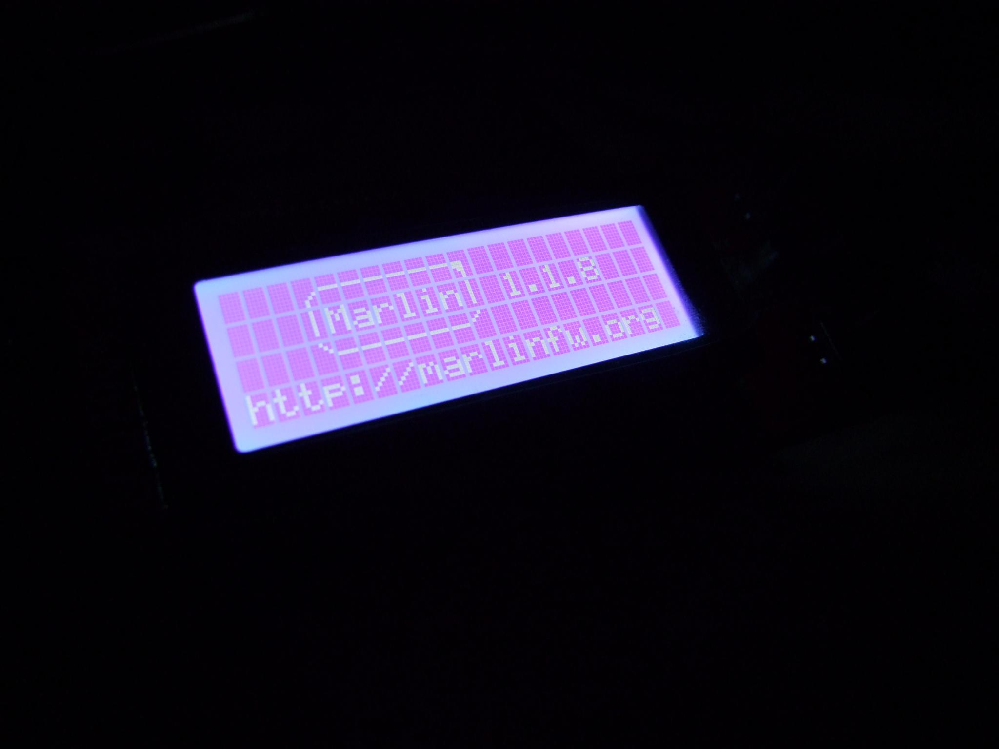

dedefr Posté(e) Avril 2, 2018 Auteur Posté(e) Avril 2, 2018 (modifié) enfin ! ! ! c'est bon, je peux à nouveau utiliser mon afficheur LCD, le grand avec la molette ! ! ! prochaine étape, le bltouch, oui, je sait je suis têtu ! ! j'ai dut passer sur Skynet, Marlin ne voulais pas du fichier configuration.h, trop vieux qu'il dis. . . bref ! je vais donc maintenant refaire la même manip avec la carte montée sur l'imprimante ! suivre à. . . Edit : c'est bon, ça fonctionne sur l'imprimante ! maintenant, le bltouch ! Modifié (le) Avril 2, 2018 par dedefr
