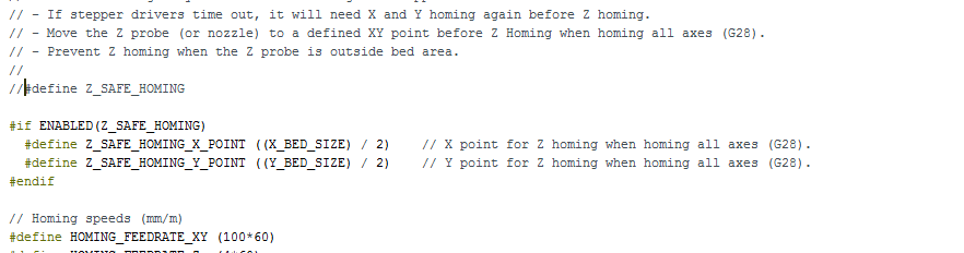

j'ai pas regardé depuis un certain temps mais il me semble que pour rester sur un capteur de fin de course mécanique, il suffit de ne pas enlever les // devant la ligne qui définit le bl-touch
exact, il suffit de ne pas déclarer le capteur. Par contre il faut penser à vérifier que le safe homing est désactivé...

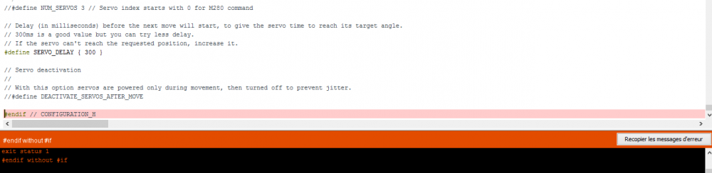

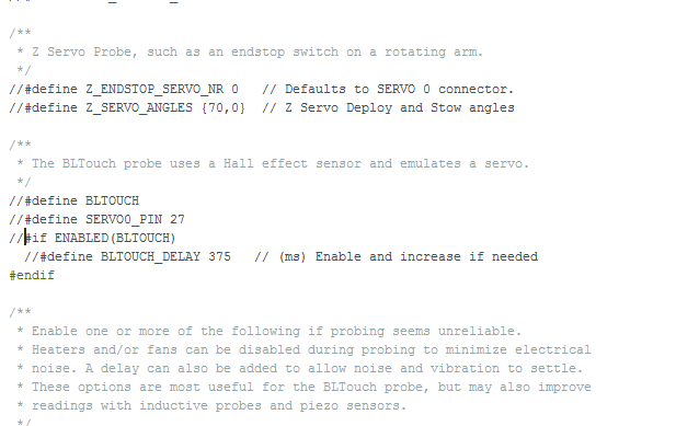

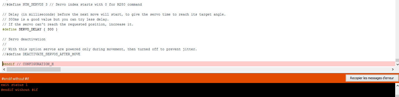

il y a 38 minutes, Maeke a dit :
normalement oui, sauf si t'as fait une grosse gaffe.
Tu entends quoi par grosse gaffe ? 😅
D'ailleurs, je comprends pas vraiment pourquoi il me met ça...
J'ai tout repris, et c'était un endif qui était en trop après avoir commenté les define bl touch...
